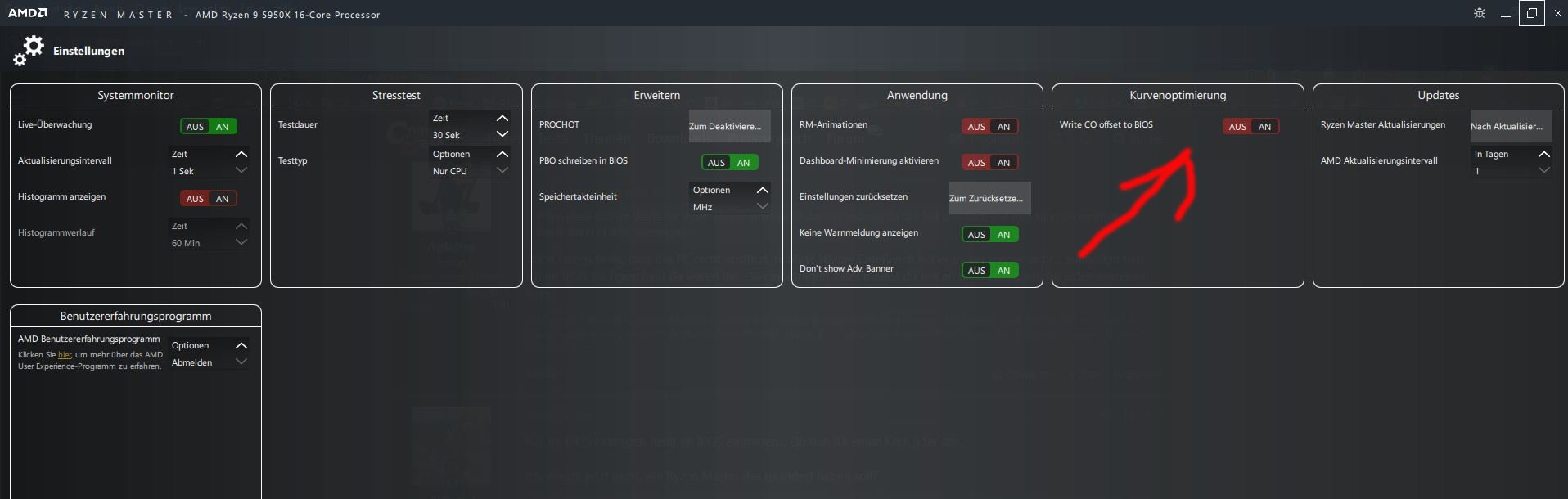

Nö, im BIOS eintragen heißt im BIOS eintragen... Ob nun für einen Kern oder alle.
Ich wüsste jetzt nicht, wie Ryzen Master das geändert haben soll?
Reaktionen: KarlsruheArgus und djducky
@PegasusHunter
Oh, nettes Feature. danke für die Info. :) Hatte extra noch KI gefragt, aber wie zuverlässig die manchmal sind, weiß man ja inzwischen... :D
