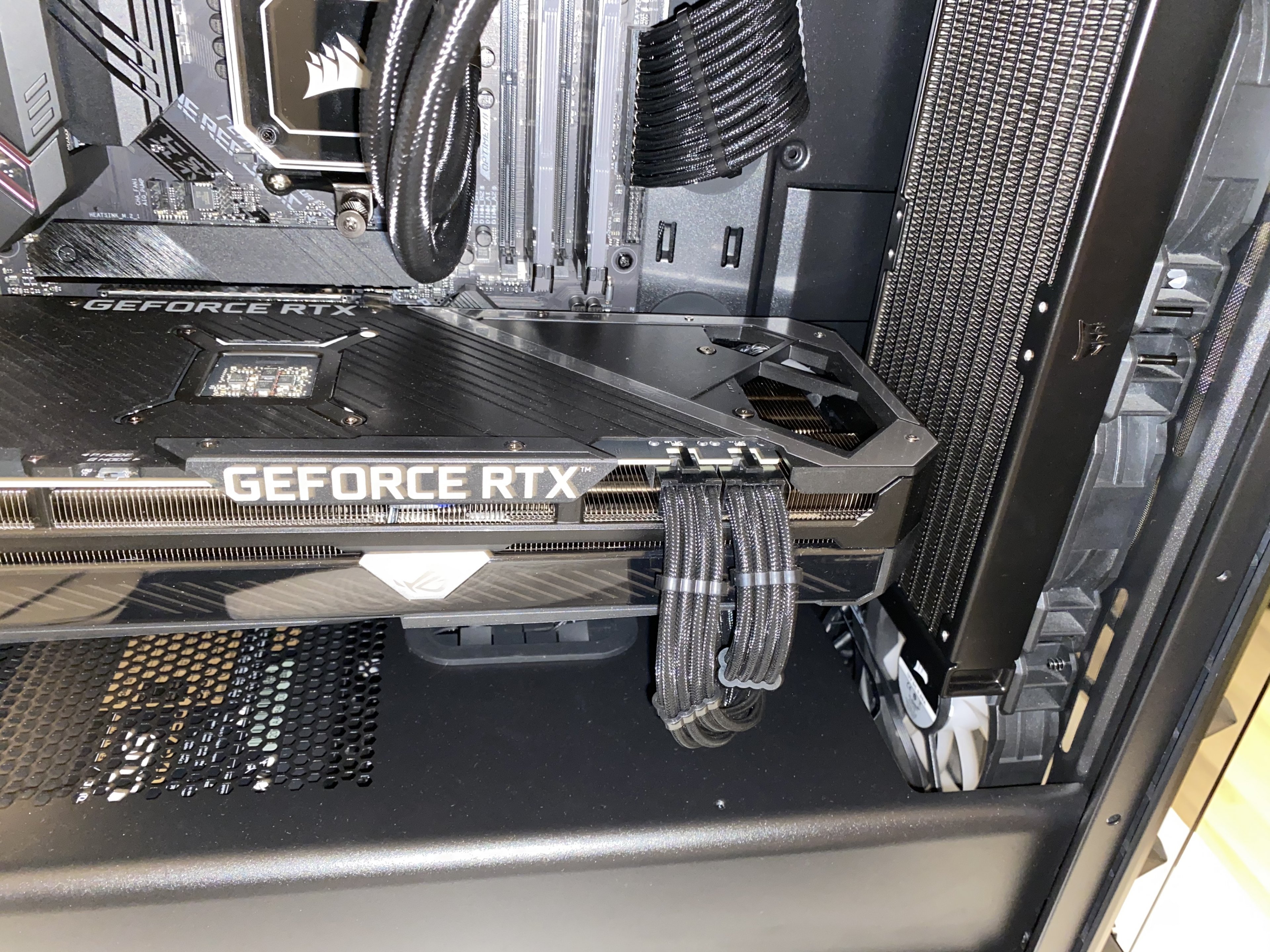

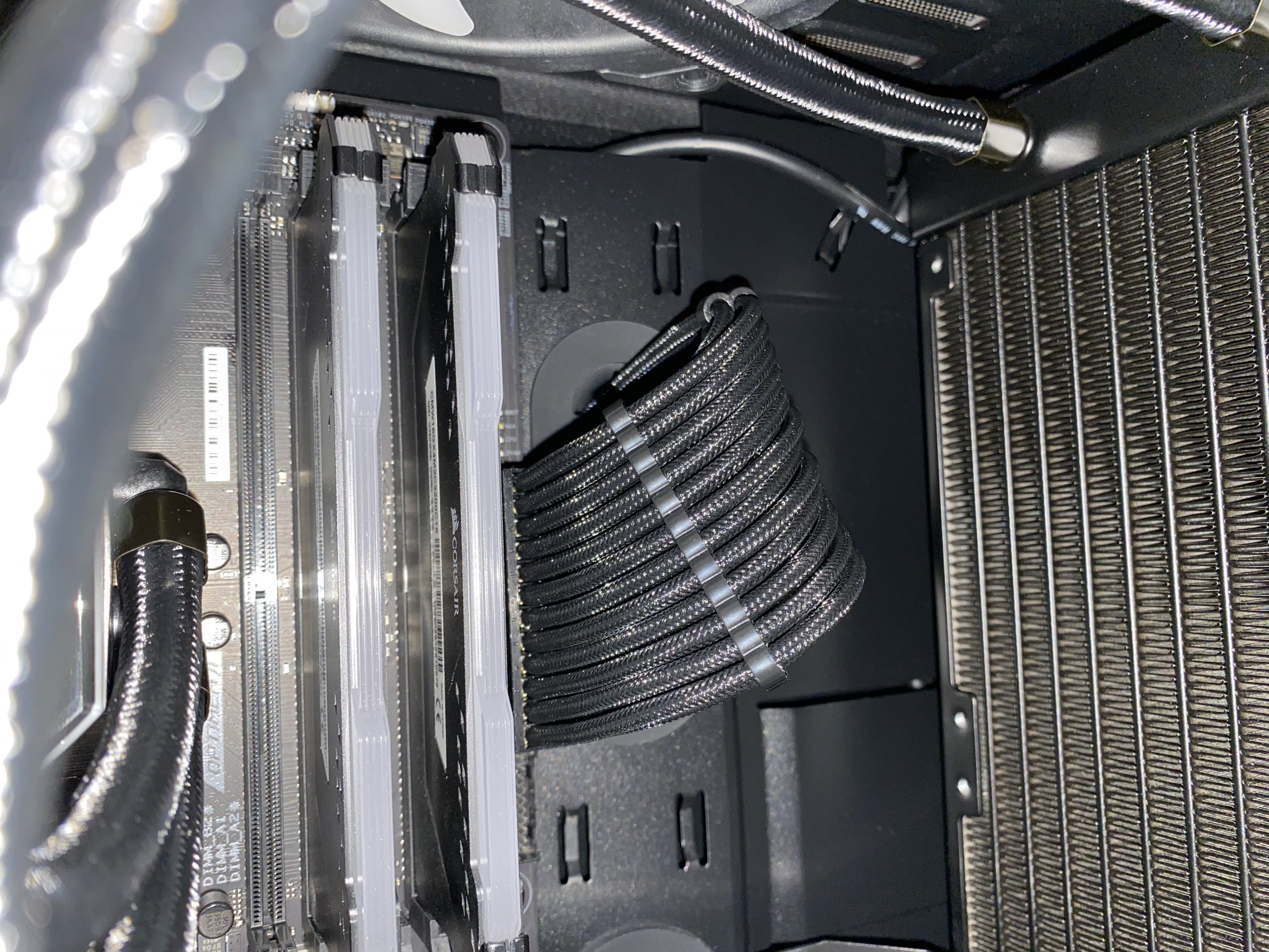

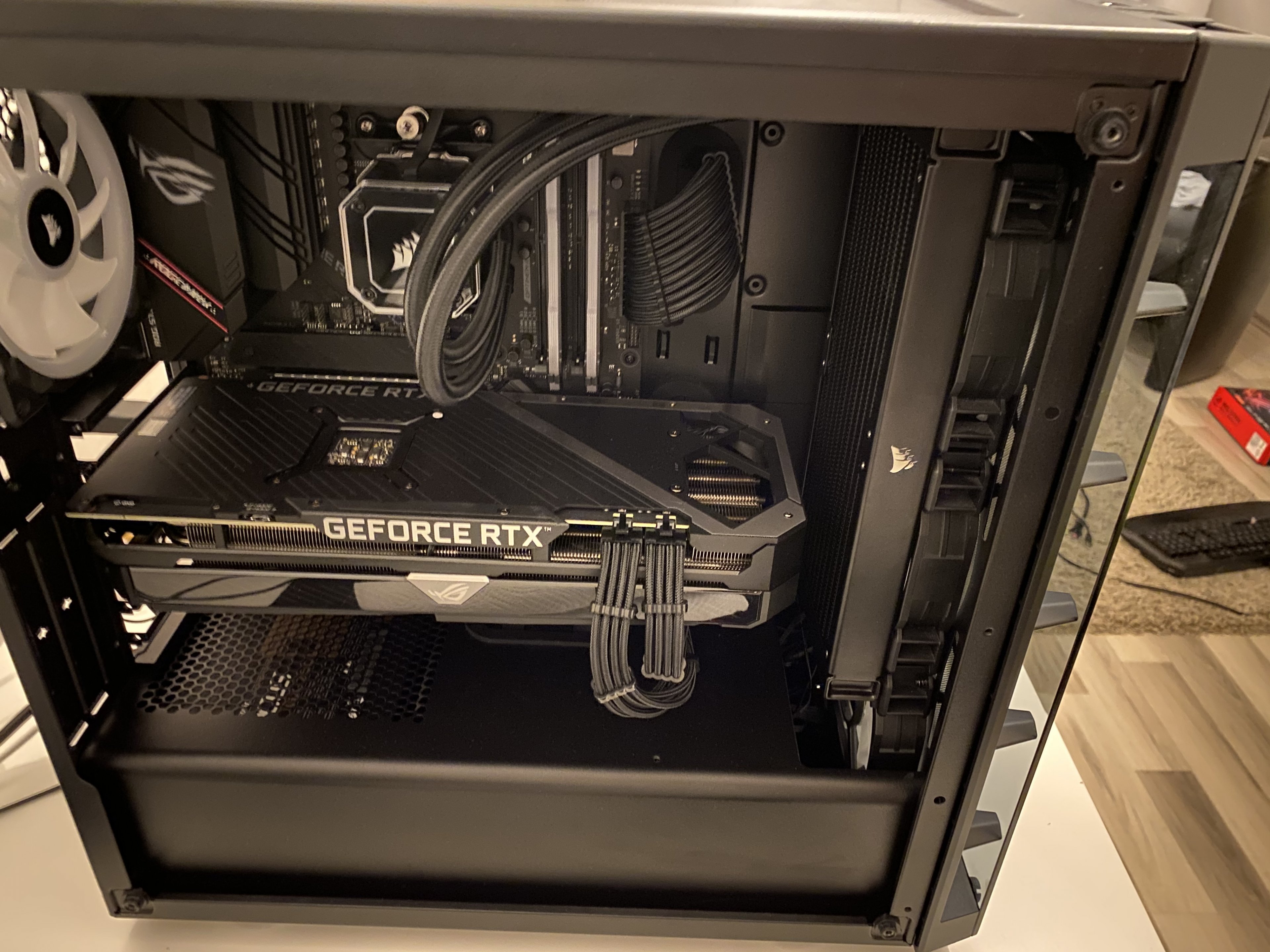

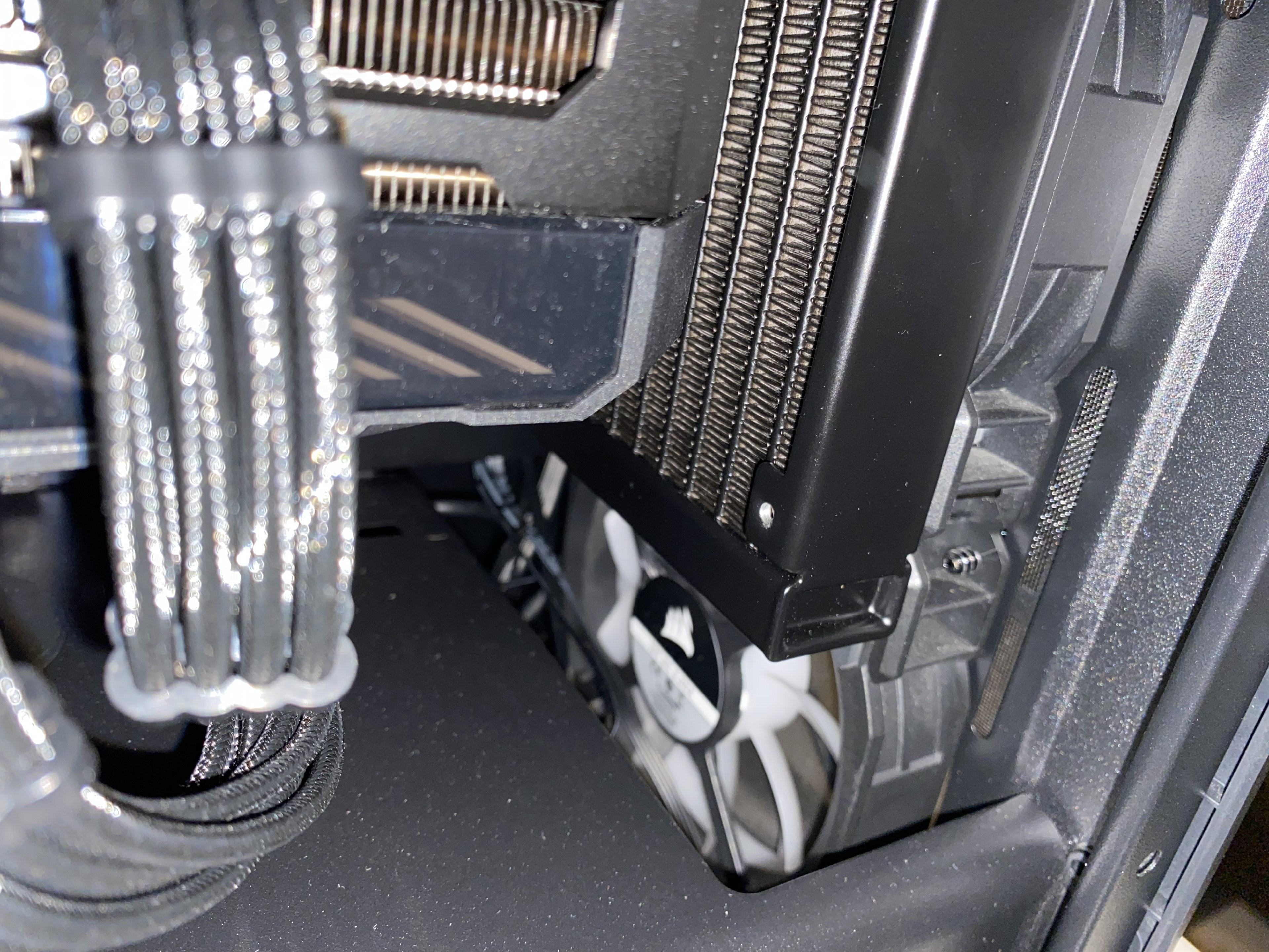

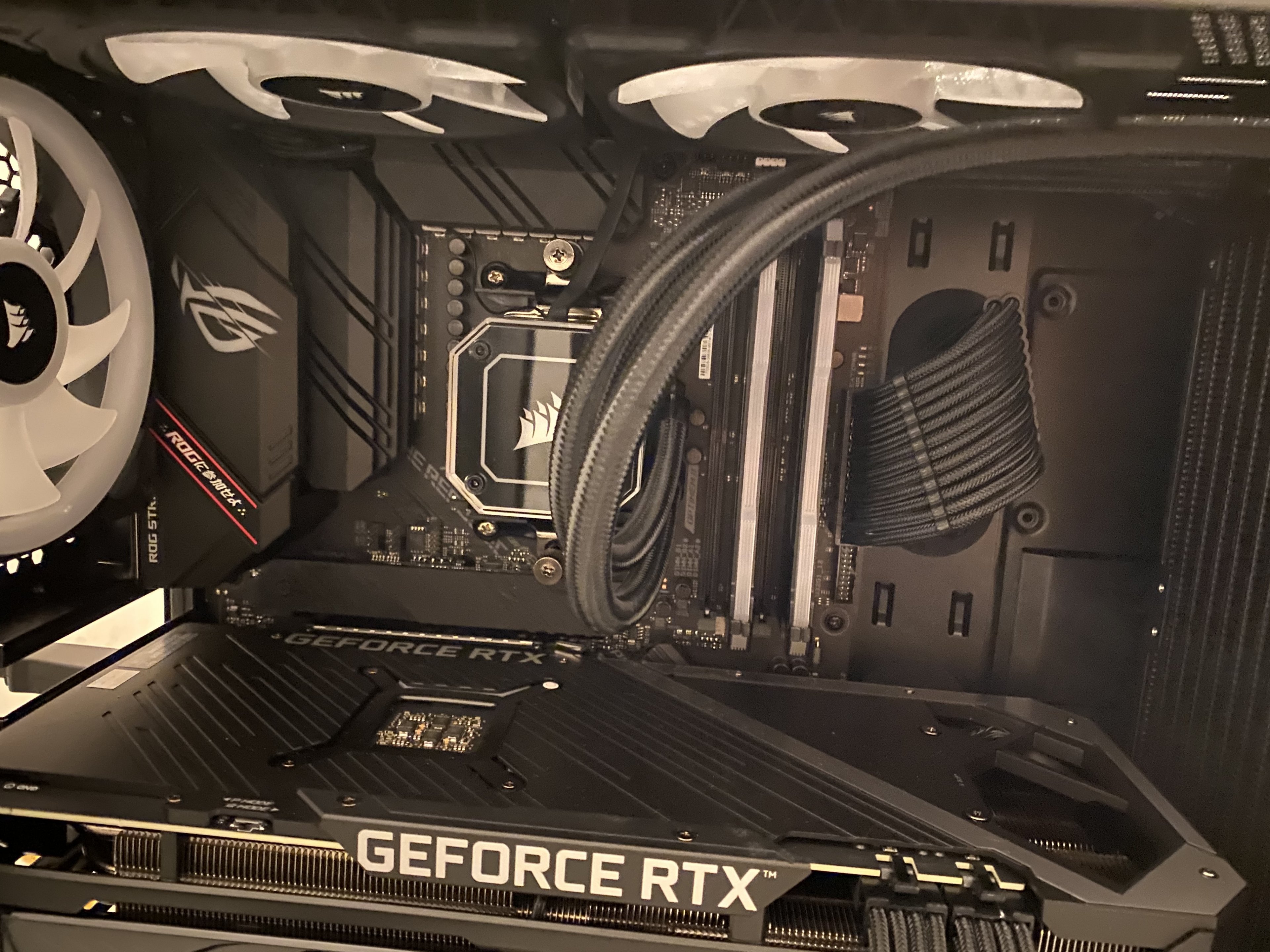

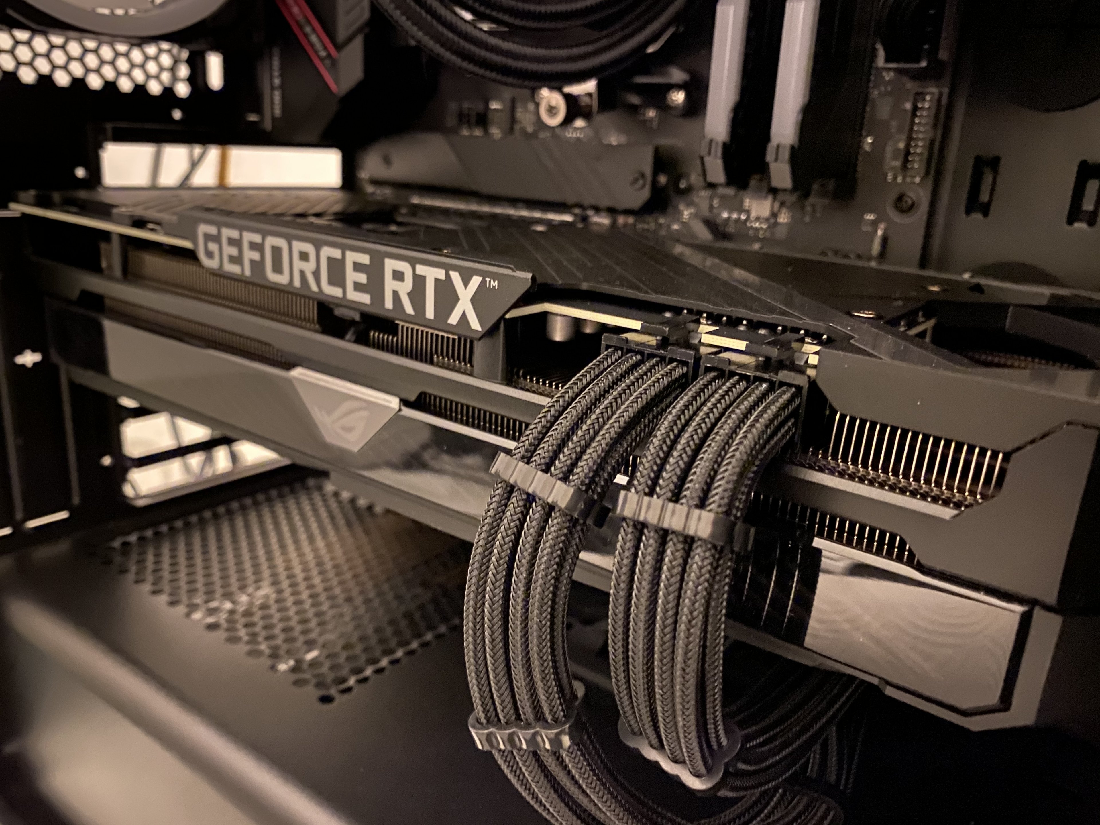

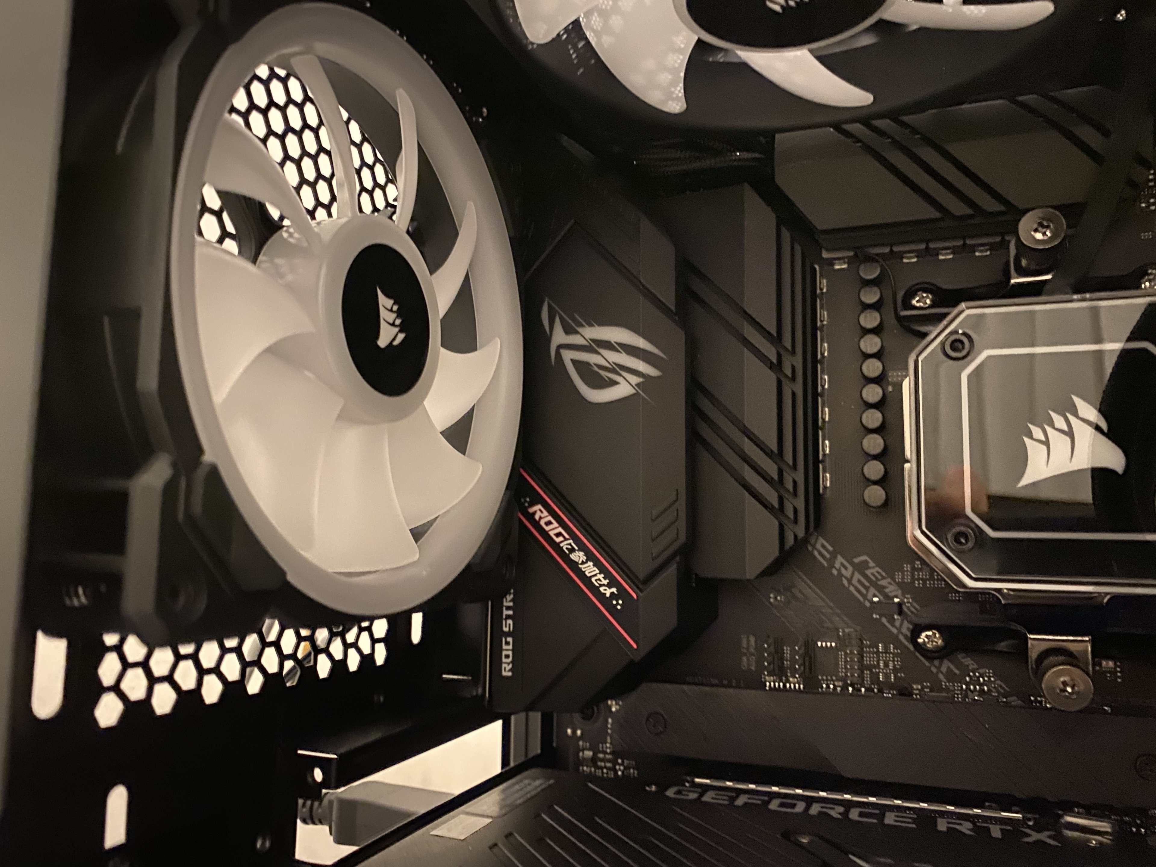

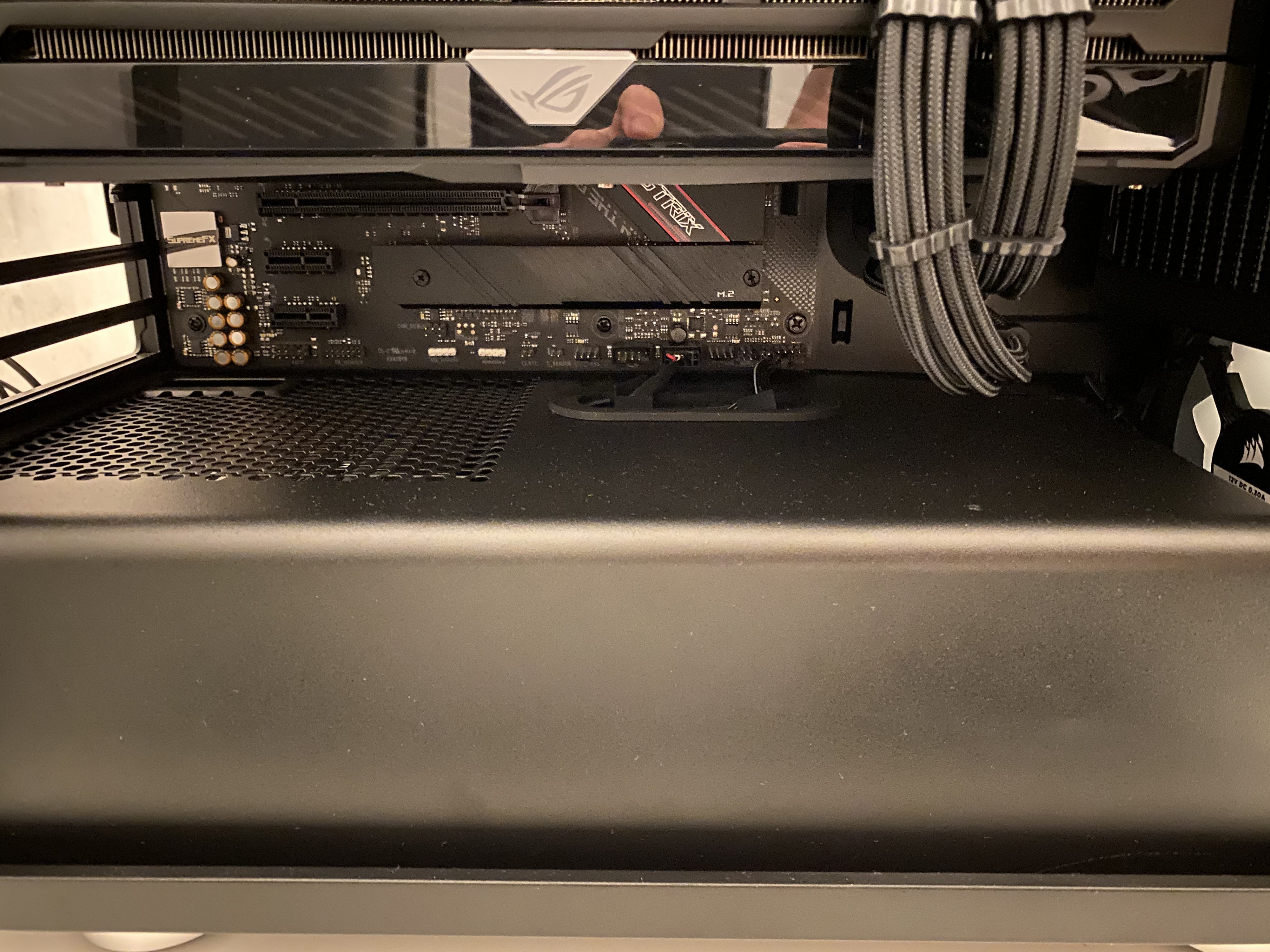

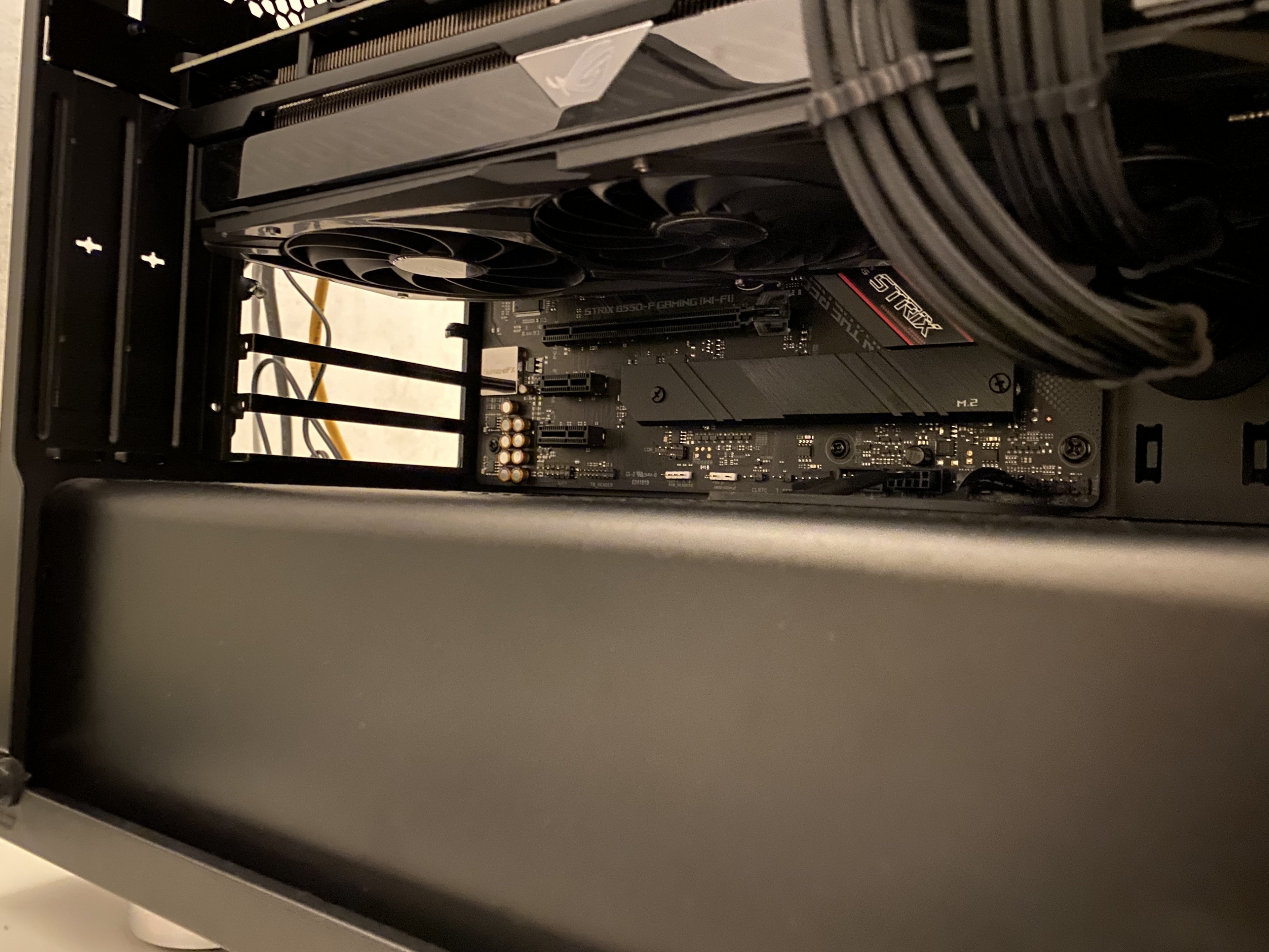

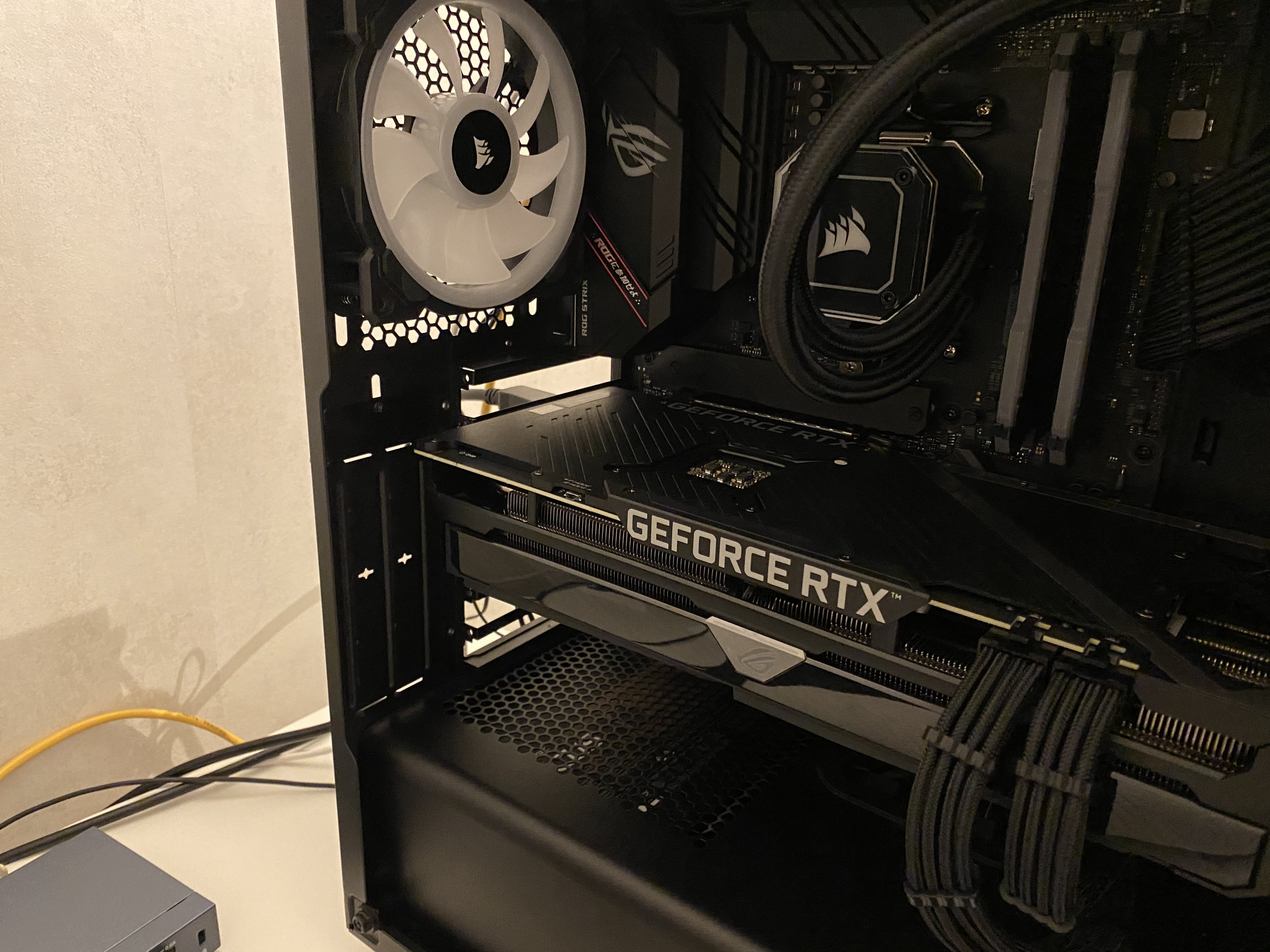

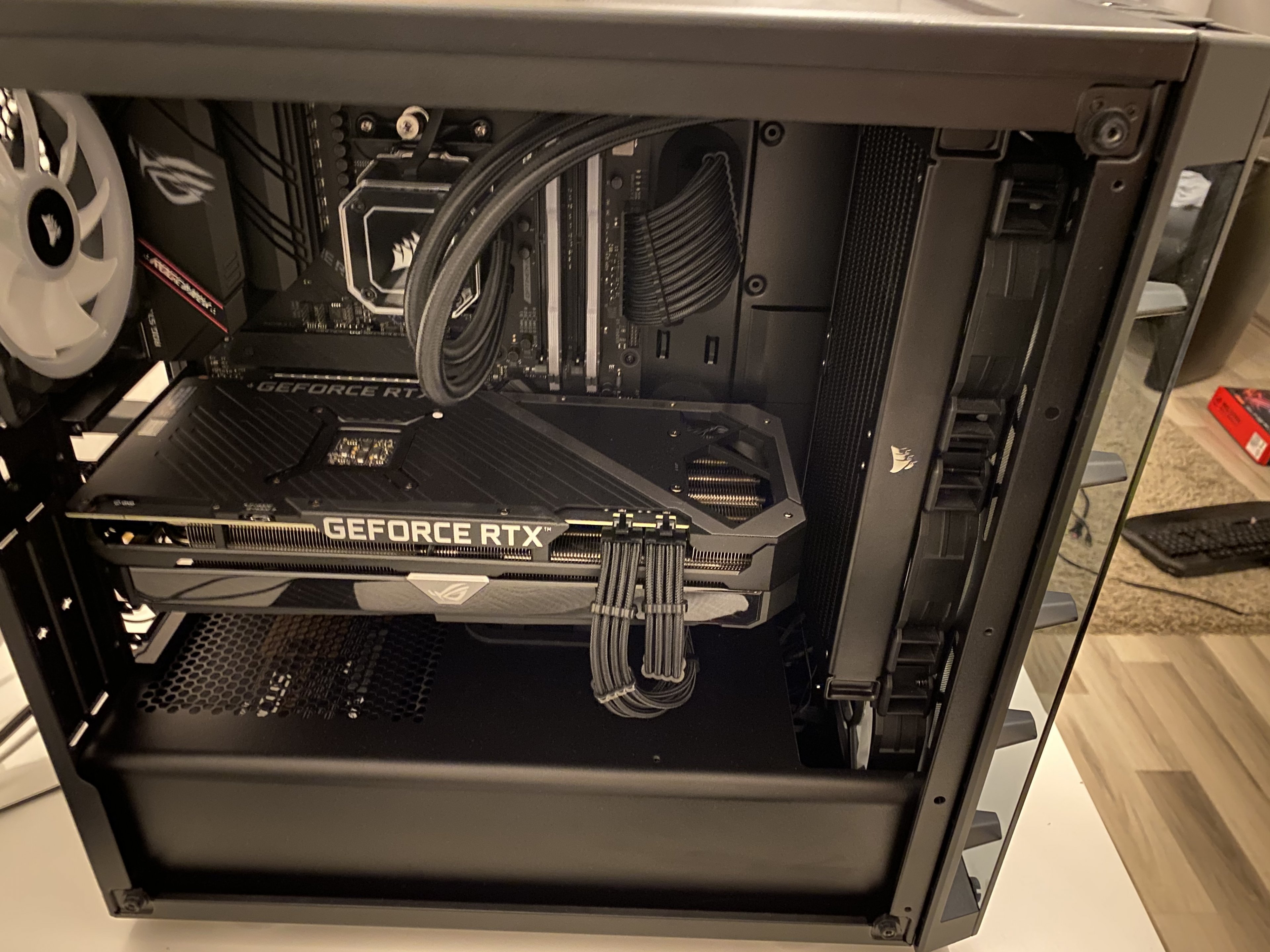

Magst mal Bilder vom PC von Innen machen ? Gab da in den letzten Wochen ein paar Fälle in denen das ganz gut weiter geholfen hat. Bitte hochauflösende, gut sichtbare Bilder, je mehr perspektiven desto besser.
Ok hier bitte

Mhhh, die WaKü müsstest du wohl leider umbauen Radi um 180° drehen, da die Anschlüsse am Radi unter der Pumpe liegen müssen, wird dank deiner GPU aber wohl leider nicht gehen. Evtl würde auch nach oben gehen, falls es dein Case und Mobo zulässt - ändert aber nix an deinem Fehler.
Mhhh was sind das für Modkabel ?
Man sieht das in dem Case leider nicht richtig, Abstandshalter hast du überall drunter und auch nur da wo Schrauben reingeschraubt werden, von der Mittelposition mal ab, ne nach Case.
Wie Aio passt oben nicht rein. Kann ich den Radiator nicht umdrehen. Auf YouTube haben es auch viele wie ich und es läuft gut mal schauen. Abstandhalter sind am mainboard dran sonst hab ich keine denke ich. Kabel sind von CableMod Original.

Soweit man das erkennen kann sieht das auf den Bildern erstmal gut aus - ab von dem was auch immer da bei den Slotblenden passiert ist. Ich würde denke ich erstmal Software ausschließen und dann mal die Modcable gegen die originalen tauschen.

Leider kann ich die aio nicht anders einbauen. Was passiert denn wenn die so bleibt. Kann es sein dass die Pumpe deswegen so laut ist. Bei den slotblenden habe ich die raus genommen weil ich die Karte vertikal drin hatte. Das mit den Kabeln werde ich morgen mal machen. Bisher nur bei cold war sonst nur GTA gespielt und da war nichts hab ich aber auch nur kurz gespielt
Jepp, das liegt unter umständen daran, kann einmal sein das die rennt wie sau weil so eingestellt oder es kommt durch die Luftbeimischung die du durch die Montage so deutlich begünstigst.
