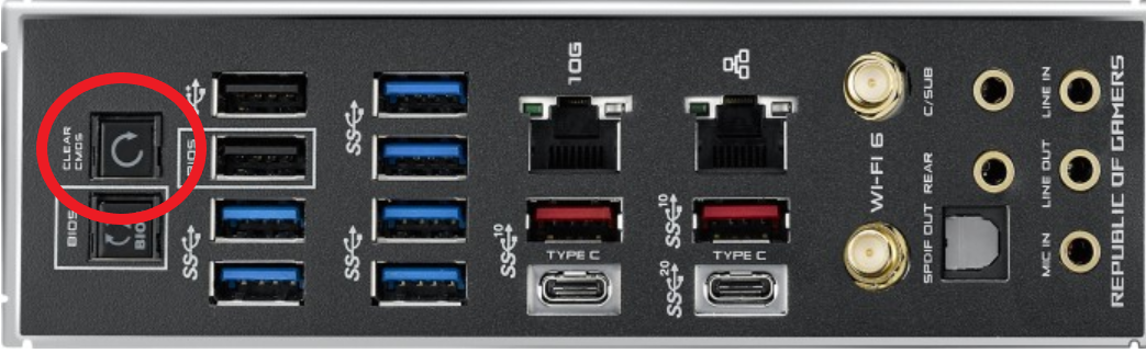

Welcher Button soll der bios reset sein genau?
Was mir noch einfällt. Sind die Ram-Riegel in den richtigen Slots gesteckt, wo sie lt. Handbuch sein müssen?
Ds Bild kann von deinem etwas abweichen. Ist nicht das gleiche Board. Aber clear-cmos steht da dran.
