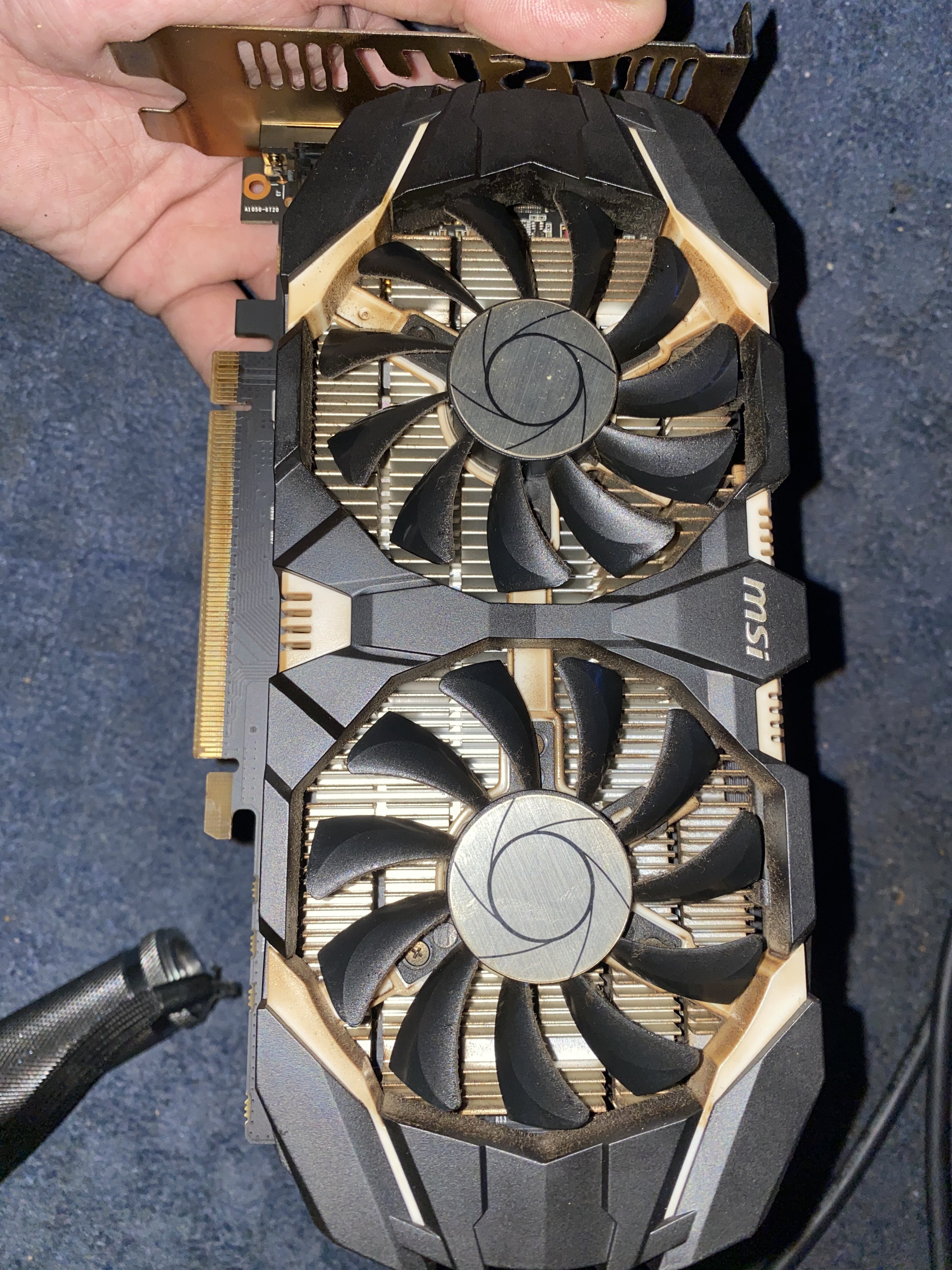

Sorry ist nicht die 1060 sondern die hier https://www.real.de/product/316328559/bluricane schrieb:Schau mal rechts

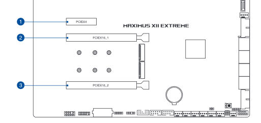

Es ist das hier https://rog.asus.com/de/motherboards/rog-maximus/rog-maximus-xii-extreme-model/bisy schrieb:Oh, was ist das denn für ein Board, eigentlich haben so gut wie alle Sockel 1200 Board hinten noch HDMI/Displayport Anschlüsse.
Dann geht es bei dir nicht ohne Grafikkarte

Geschenkt bekommen 🤣bisy schrieb:Okay, die braucht keinen extra Strom.
Aber verdammt ist die ja da extremst überteuert, die ist da eigentlich keine 130€ wert
ist halt jetzt blöd, das dein Board keine Grafikausgänge hat, es kann hatl sein, das die Karte einen defekt hat, da du leidser nicht auf die Grafikeinheit der CPU drauf zugreifen kannst, wegen den fehlenden Anschlüssen, brauchst du halt ne andere Grafikkarte zum testen

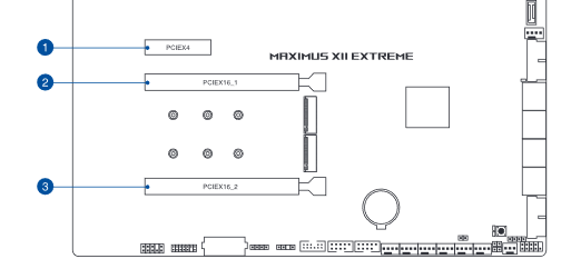

Was genau meinst du sorry komme hier grade etwas durcheinander 😂bluricane schrieb:Mir wurde kurz übel beim Preis vom ROG MAXIMUS XII EXTREME....
Den oberen PCIe hast du verwendet richtig?

Aso du meinst den Abschluss am mainboard von der graka ja der obere ist dranThe_Viruss schrieb:Was genau meinst du sorry komme hier grade etwas durcheinander 😂

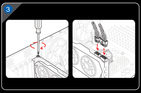

Ja der obere ist dran und alle Stecker sind dranbluricane schrieb:Grafikkarte bei 2 einstecken
Alle Stromstecker am Mainboard angeschlossen?
RAM ist auch auf A2The_Viruss schrieb:Ja der obere ist dran und alle Stecker sind dran
