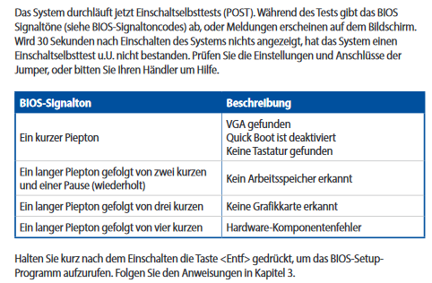

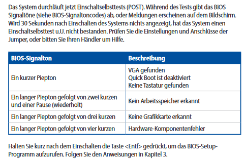

So laut Handbuch A2 IDE Detectbluricane schrieb:Probier mal so wenig Komponenten wie möglich zum Laufen zu bringen.
Netzteil, Mainboard, RAM
Netzteil, Mainboard, RAM, GPU
Netzteil, Mainboard, RAM, GPU, SSD
usw.
Schau dir dann die Codes auf dem Mainboard im Handbuch an
usw.Fehlerbehebung beim Booten in das BIOS
Wenn CODE A9 ist, hat der Computer das BIOS erreicht
- Wenn die Bildschirmanzeige nicht korrekt ist, gehen Sie zur Fehlerbehebung vor wie folgt:
- Stellen Sie sicher, dass der Bildschirm korrekt mit Strom versorgt wird und prüfen Sie das Anzeigelämpchen am Bildschirm, um sicherzustellen, dass das Stromkabel des Bildschirms korrekt angeschlossen ist. Stellen Sie sicher, dass das externe Stromkabel normal mit Strom versorgt ist. Schalten Sie den Bildschirm ein und aus, um zu prüfen, ob der Bildschirm eine Anzeige bringt. Wenn Sie ihn aus- und wieder anschalten, und der Bildschirm „Kein Signal“ anzeigt, ist der Bildschirm normal mit der Stromversorgung verbunden.
