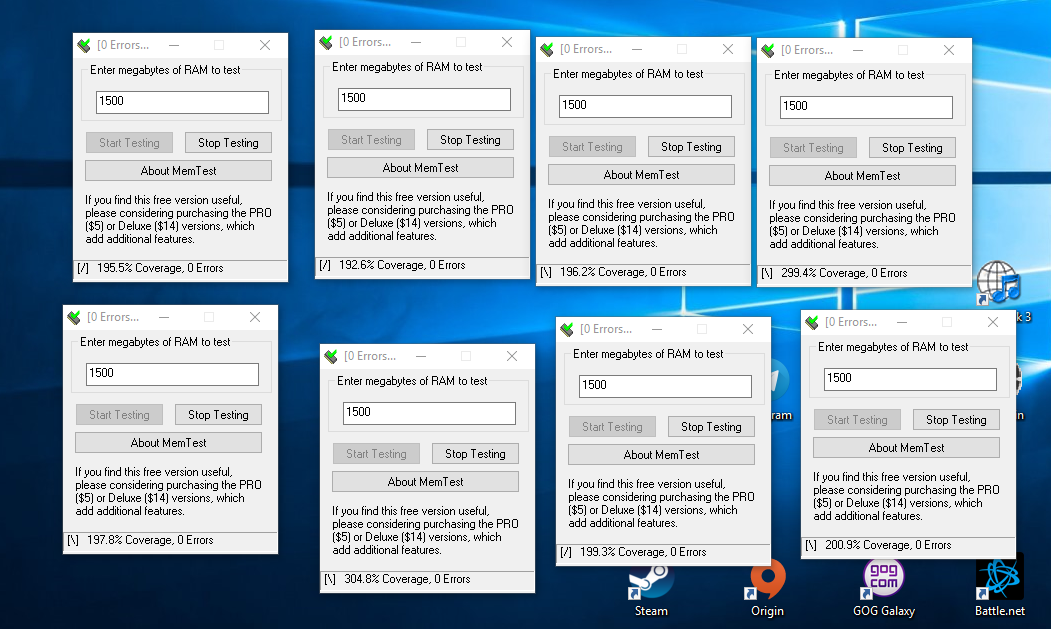

Hallo nochmal, ich habe gerade
1. mittels Wattman die GPU-Frequenz um 10% gesenkt: keine Änderung.
2. oben verlinktes Tool einige Zeit (hoffentlich richtig) durchlaufen lassen: Ergebnis als Anhang
Ich werd aus den Ergebnissen nicht schlau. Wie gesagt, ich habe alles auf Standardeinstellungen belassen nach dem Aufsetzen von Windows und der Installation der Treiber.
783577
Also der RAM sieht stabil aus...
Wenn man übertaktet so, das man die Grenzen des möglichen auslotet, dann müsste man mehr testen um 100% sicher zu gehen, aber wenn du regelmäßig Abstürze hast, dann müsste der memtest das schon viel früher entdeckt haben.

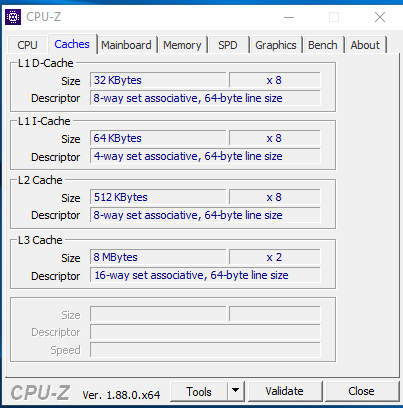

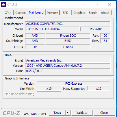

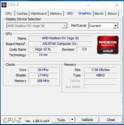

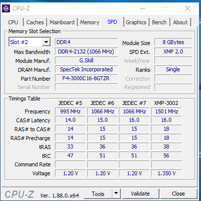

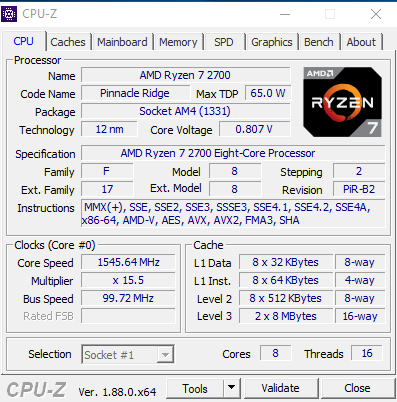

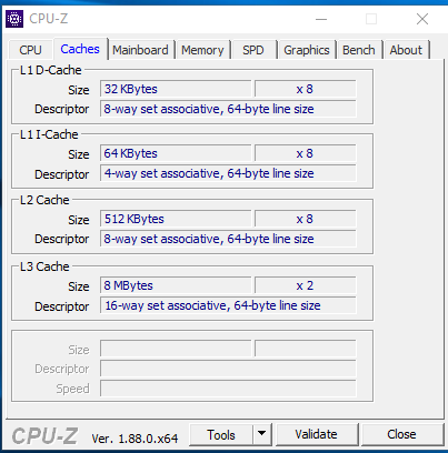

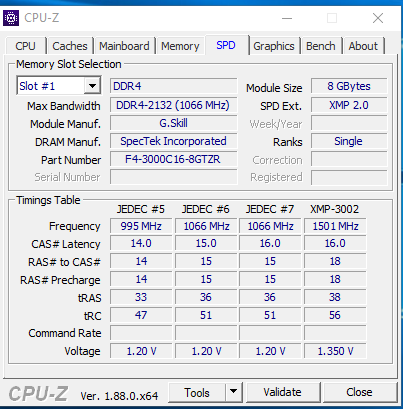

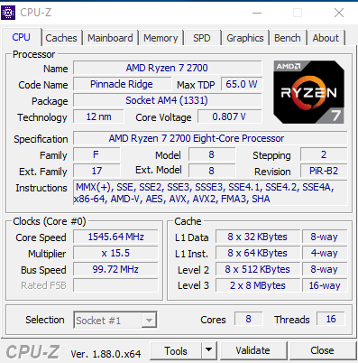

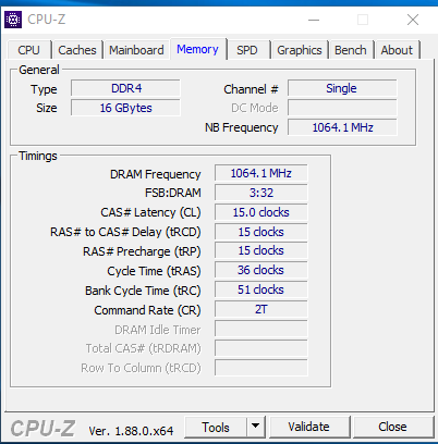

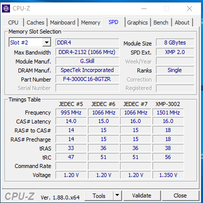

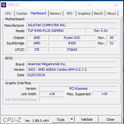

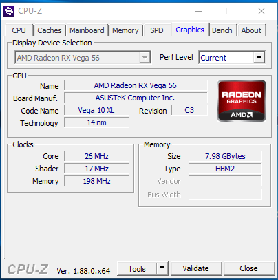

P.S.: Im Anhang habe ich Screenshots von CPU-Z gepostet.
Die RAMs laufen Single-Channel, Leistungsverlust bis 5% macht das aus.
Muß nochmal ins Handbuch schauen...Moment.
Reaktionen: Baal Netbeck und Fuchiii
Also.. 1. Scheint dein Ram auf 2100 zu laufen - lad mal das XMP-Profil im Bios :D
Zur Grafikkarte, hat dein Freund eventuell Undervolting betrieben? Hast du im Wattman mal die default Einstellungen geladen?
Okay, wie kann ich das mit dem RAM beheben? Wie gesagt, von Hardware-Sachen hab ich bisher immer die Finger gelassen...

@TE
Also packst einfach den Speicherriegel in der ersten Speicherbank ab der CPU in den LETZTEN Speicherbank-Slot.
Dann hast DUAL-Channel Betrieb eingerichtet, kann sein dass dann schon alle Fehler weg sind.
Vielleicht macht er sogar den XMP-Betrieb mit ca. 3.000 Mhz DDR4 mit.
Offizielle maximale RAM-Taktung von AMD ist DDR4-2933 Mhz , minimales OC, aber OC.
Am Heizkörper vorher noch per Handeberührung statisch entladen !
Wenn Du doch eingreifen willst , Netzstecker vorher ziehen und ca. 1 Minute maximal warten, bevor das getan wird.
OK, danke. Ich werd morgen mal nachschauen, ob ich mich da drüber trau und schauen, ob es die Probleme löst. Eine Frage hätte ich noch: Was ist dieser XMP-Betrieb und wie stell ich ihn ein?
