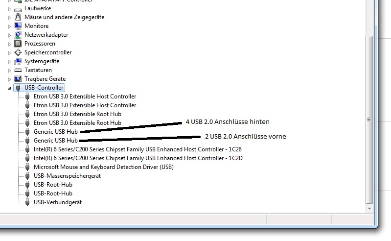

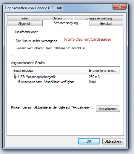

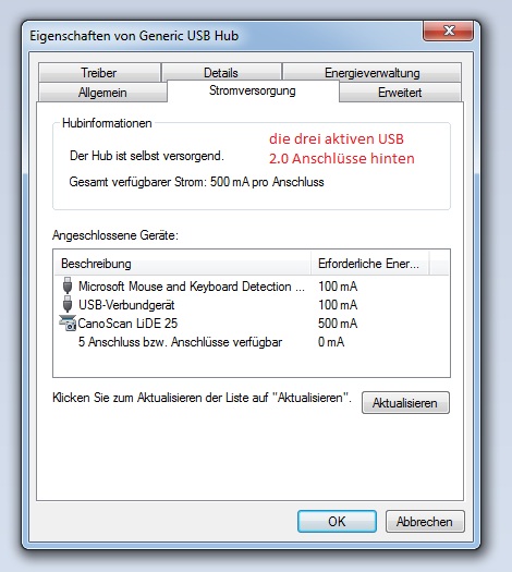

Ich hatte die USB-Eingabegeräte (Maus und Tastatur) immer nebeneinander in die beiden USB 2.0 Ports eingesteckt (=Probleme mit allen drei Mainboards). Nun habe ich oben nur die Maus und den Anschluss daneben frei. Die Tastatur habe ich jetzt unten mit dem Scanner nebeneinander gesteckt. Das Merkwürdige ist, dass die vier USB 2.0 Anschlüsse hinten unter dem gleichen Treiber laufen und es eigentlich keinen Unterschied machen dürfte wie die Geräte angeschlossen sind (siehe Abbildungen).
Ich kann mir zwar auf das alles keinen Reim machen, aber seit der Umsteckaktion läuft die Maus und die Startprobleme der Programme sind auch verschwunden. Eigentlich dürfte das nicht sein. :confused_alt::confused_alt::confused_alt: Ich hab mir daher für den Fall der Fälle auch schon eine Kabelmaus bestellt. :rolleyes:

Wenn alle beide mit Funk arbeiten und direkt nebeneinander sind kann ich mir das schon vorstellen. Falls es das Problem war hast du dir aber eine Menge arbeit gemacht um den Fehler zu finden^^. Aber das kenn ich schon zur genüge. Selber benutzte ich nur eine optische Kabelmaus. Das mit dem Funk ist zwar nicht schlecht aber das man dafür Battrien brauch ist für mich keine optimale Lösung. Hoffentlich wars das.
Das Problem ist, dass der Fehler oft ganz wo anders liegt während sich die Symptome an anderer Stelle bemerkbar machen (nichtöffnen der Programme). Aber irgendwie wusste ich hier einfach nicht mehr weiter, weil sich das Problem wie ein roter Faden durch alle getesteten Mainboards und CPUs durchzog (obwohl eigentlich nur diese Teile getauscht wurden). Die Tastatur ist lustigerweise gar keine Funktastatur sondern eine kabelgebundene von Cherry. Funkmäuse sind schon praktisch, vor allem wenn der PC ungünstig für eine Kabelmaus steht. Aber das mit dem Batterieverbrauch ist in der Tag nervig, ich muss meine ca. alle 1-2 Monate wechseln...
