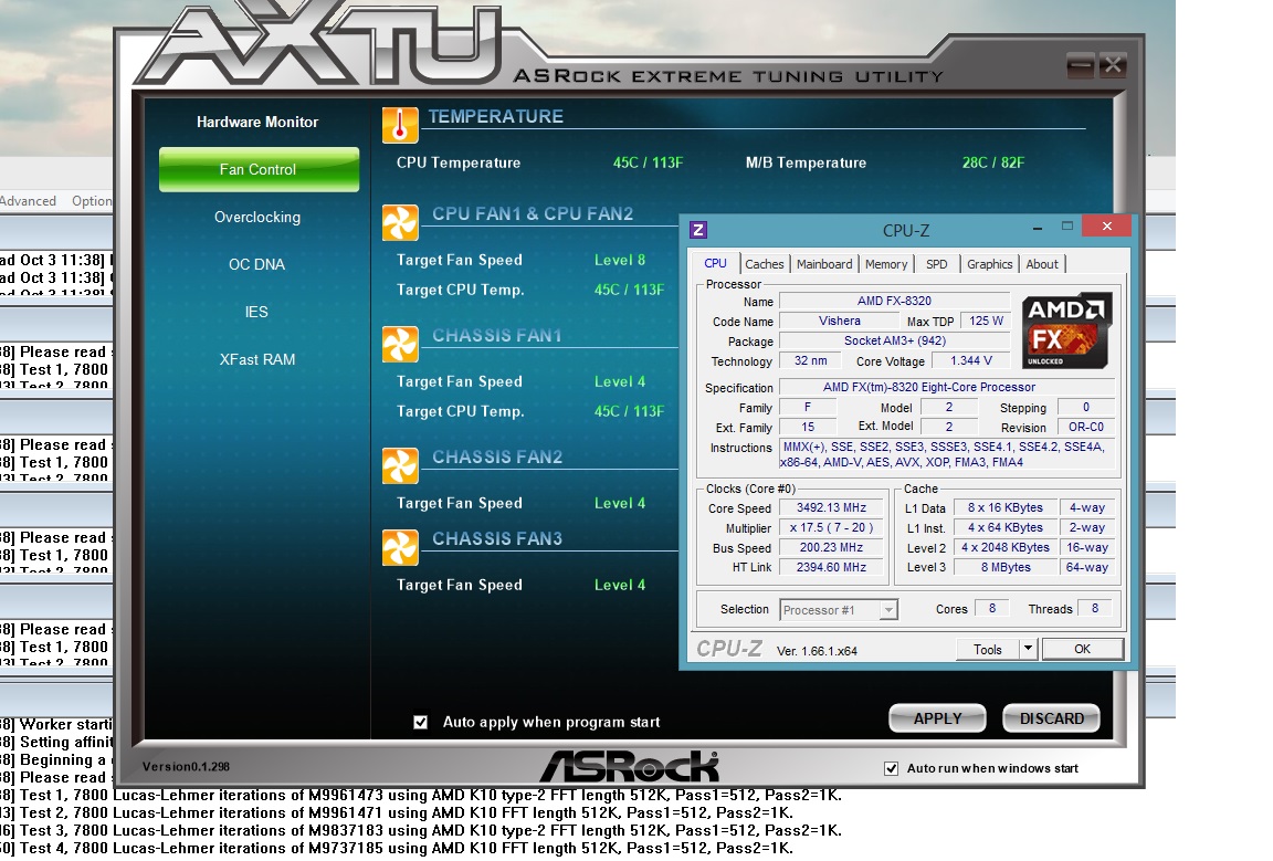

Prime läuft gerade seit 7 Minuten ohne Fehler und die CPU Temp liegt bei 43°C. Gemessen wird es mit dem Asrock Tool. Temperaturen sind aber mit CoreTemp identisch.

Wie hoch ist denn der HT-Link bei dir?
Sollte 200Mhz betragen(kann man mit CPU-z auslesen) aber manchmal sind die schwankungen so hoch,
dass der RAM dann eine zu hohe Frequenz leisten muss und fehler produziert.
Bei HT-Link steht 2300. Schwankt aber.

Temp anzeigen lassen mit neuesten Versionen von:
CoreTemp
HWMonitor (zeigt alle Sensoren an, also auch Graka, Lüfterdrehzahlen, HDD temperatur usw. Ist super für die Übersicht!)
RealTemp
Nur zur Sicherheit, wenn alle das Selbe anzeigen wirds passen.
Es kann aber auch sein, dass die Werte Blödsinn sind, bzw nicht stimmen können. Das ist bei AMD leider oft der Fall, die Sensoren sind oft sehr ungenau, ungünstig platziert, schnell/leicht defekt, usw.
ZB: Eine CPU Temperatur unter prime95 Volllast von 43°C kann ich mir beim besten willen nicht vorstellen!!

Jetzt hat er 49°C was beid er CPU durchaus normal ist.
