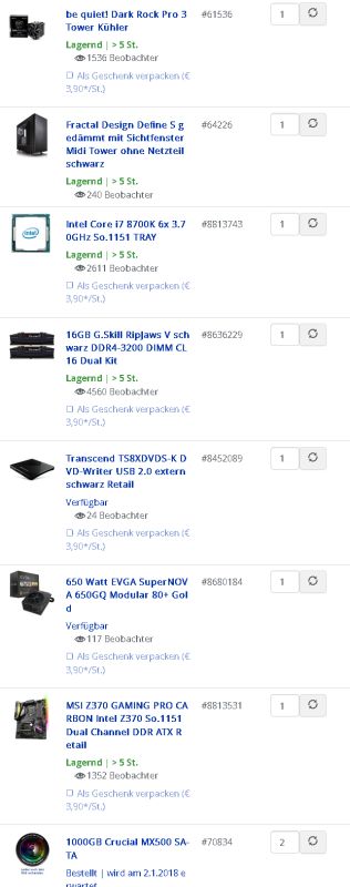

habe mir mal was ausgesucht:

Meine Fragen:
Passen mainboard, Kühler und Ram zusammen? und alles in den Define S Tower?
bzw. die Ram Riegel auch unter den Kühler?
Was wäre sonst eine Alternative zu dem Kühler?
Die CPU möchte ich wenn überhaupt nur sehr sanft (so ca. 4.7 - 4.8Ghz) übertakten,
das sollte doch mit einem Luftkühler möglich sein?
Passen alle gewählten Komponenten zusammen?
Vielen Dank für eure Antworten.
Nicht ok. Muss boxed sein, keine tray CPU
Kein Dark Rock sondern eine Ben Nevis. Maximal 40€ für den Kühler wenn nicht übertaktet wird. Wenn übertaktet wird immer noch kein Dark Rock sondern ein HR-02, Mugen 5, Noctua NH-D15 und gleich einen Delid Mate bestellen zum köpfen.
Das Netzteil ist ca. 350W zu groß. 400W Netzteil kaufen,
Ich würde ein deutlich kleineres netzteil nehmen, wenn du wirklich nur eine 1050 einbauen willst, reichen auch 450 Watt locker aus. Mit 450 Watt kannst du afaik bis zu einer 1070 einbauen ohne Probleme zu bekommen.
Zu deiner Soundkarte, dieses Board hat einen PCI Slot:
https://geizhals.de/msi-z370-pc-pro-7b49-001r-a1703954.html?hloc=at&hloc=de
Es gibt insgesamt 3 Coffee Lake kompatible Boards die noch PCI Slots haben, setz einfach die Filter bei Geizhals ;)
Ein recht potentes Teil für Musik + Bildbearbeitung. Empfehle Netzteil 500 W. Wenn du mal ne größere Graka einbauen möchtest...
Würde auch ein Netzteil nehmen, dass maximal 500W hat.
Ich selbst besitze eine 1050Ti und habe mich für dieses Netzteil entschieden. Es ist zwar recht teuer, ich habe jedoch vor meinen Rechner erst in mindestens 5 bis 7 Jahren zu wechselns, deshalb auch etwas langliebige Komponenten (hoffe ich zumindest :) ).
Wenn du bei Musikerstellung viele große Plugins verwendest, ist es vielleicht zu überlegen ob nicht eine M.2 SSD wie Samsung 960 Evo oder Pro (je nach Budget) zu verwenden ist. Hier kommen die niedrige Lesezugrifszeiten dir zugute. Das selbe würde ich bei der Bildbearbeitung vermutten.
Auch mehr Speicher würde ich vorschlagen, wenn du größere Bilddateien erstellen musst. Wenn Photoshop verwendet wird, lautet die Devise "je mahr Speicher desto besser" :).
Wenn du nicht vor hast zu Übertakten, nimm eine CPU ohne "K" und ein Mainboard mit einem Chipsatz ohne "Z". Sparrst geld und kannst dir bessere Komponenten kaufen.
Was für ein Quark: Muss boxed sein, kein tray. Völliger Unsinn. Der einzige Unterschied ist die Garantie seitens Intel, aber dafür gibt es ja die gesetzliche Gewährleistung.
CPU-Kühler: Gönn dir was, nimm den Dark Rock.
