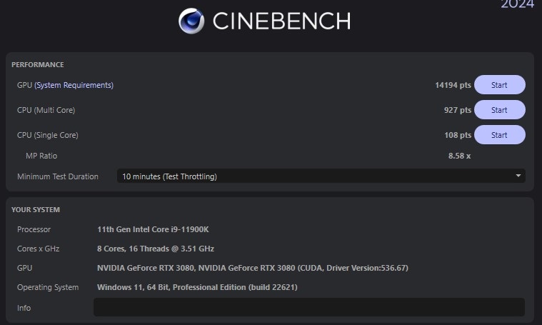

Lad bitte noch mal den Cinebench R23 herunter (da gibt es einfach für Deine CPU mehr Vergleichswerte). Dann starte zuerst HWINFO und öffne die Sensoransicht.
Dann lass den Cinebench Multicore laufen (einmal reicht...)
Danach postest Du hier den Cinebench Wert und die Sensorwerte für die CPU (also max. Temperatur und max. Leistungsaufnahme, max. Takt).
In Deinem bisherigen Screenshots ist, wie gesagt, die Leistungsaufnahme mit 80W zu niedrig, anderseits habe ich mittlerweile gesehen, dass die PL1 und PL2 Werte laut HWINFO auf 4096W stehen.
Eventuell hast Du aber nicht richtig gemessen (z.B. HWINFO erst nach dem Cinebench geöffnet).

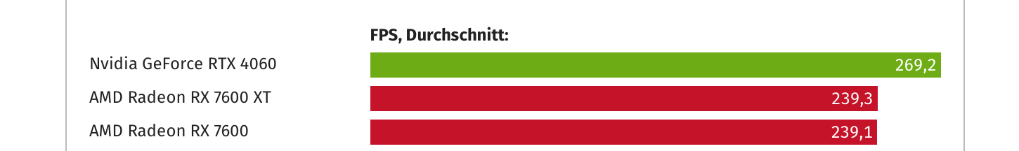

Anderseits hat CB gerade einen Test veröffentlicht:
https://www.computerbase.de/artikel/gaming/fortnite-benchmark-test.87822/
Schaue ich gleich mal rein...
@mcbloch : Danke, dann haben wir einen Wert.
@Hasuna70: Dann kannst Du auch mit Dem R24 messen, aber bitte noch mal sicherstellen, dass die Sensor Anzeige während des Tests offen ist.

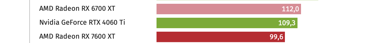

So da haben wir es. Mit den Einstellungen aus dem CB Test kam die 4060 Ti auf 109fps.
Mit niedrigeren Settings kann man sicher mehr erreichen, aber keine 240fps.

Nein ich begann mit HWINFO und danach CinebenchTomH22 schrieb:@Hasuna70 hat jetzt scheinbar den cinebench R24 runtergeladen, aber die Zahlen sind nicht mit dem von Dir referenzierten R23 vergleichbar.
Für den 11900K gibt es leider keinen Messwert für den R24 in der entsprechenden Liste bei CB https://www.computerbase.de/artikel/apps/cinebench-r24-community-benchmark.85419/
Ein Core i5 11600K steht dort mit 635. Daher erscheinen Deine Werte etwas niedrig. Wurden die HWINFO64 Werte gemessen während der Cinebench lief? Dann deuten die 80W Max für die CPU auf ein sehr niedrig eingestelltes Powerlimit hin.
Das, zusammen mit dem eher langsamen RAM (nur ein Kanal) passen dann zu dem Wert.
Nur anderseits ist der immer noch in einem Rahmen, das der PC schnell und performant laufen sollte. D.h. das erklärt Deine Probleme nicht…
Habe den 2024er benutztTP555 schrieb:@Hasuna70
Waren das die Ergebnisse mit dem R24 oder 2024 ?
Sry , hätte ich natürlich noch dabei Schreiben sollen den R23 zu verwenden.
Aber wie sich ja gezeigt hat , egal welcher zum Einsatz gekommen wäre , deine Punkte Zahl ist zu niedrig , ein 10400F @4,1Ghz schafft ja auch um die 500 Punkte.
Mfg.

Hasuna70 schrieb:Habe den 2024er benutzt
Dann bitte mit dem R23 nach messen !

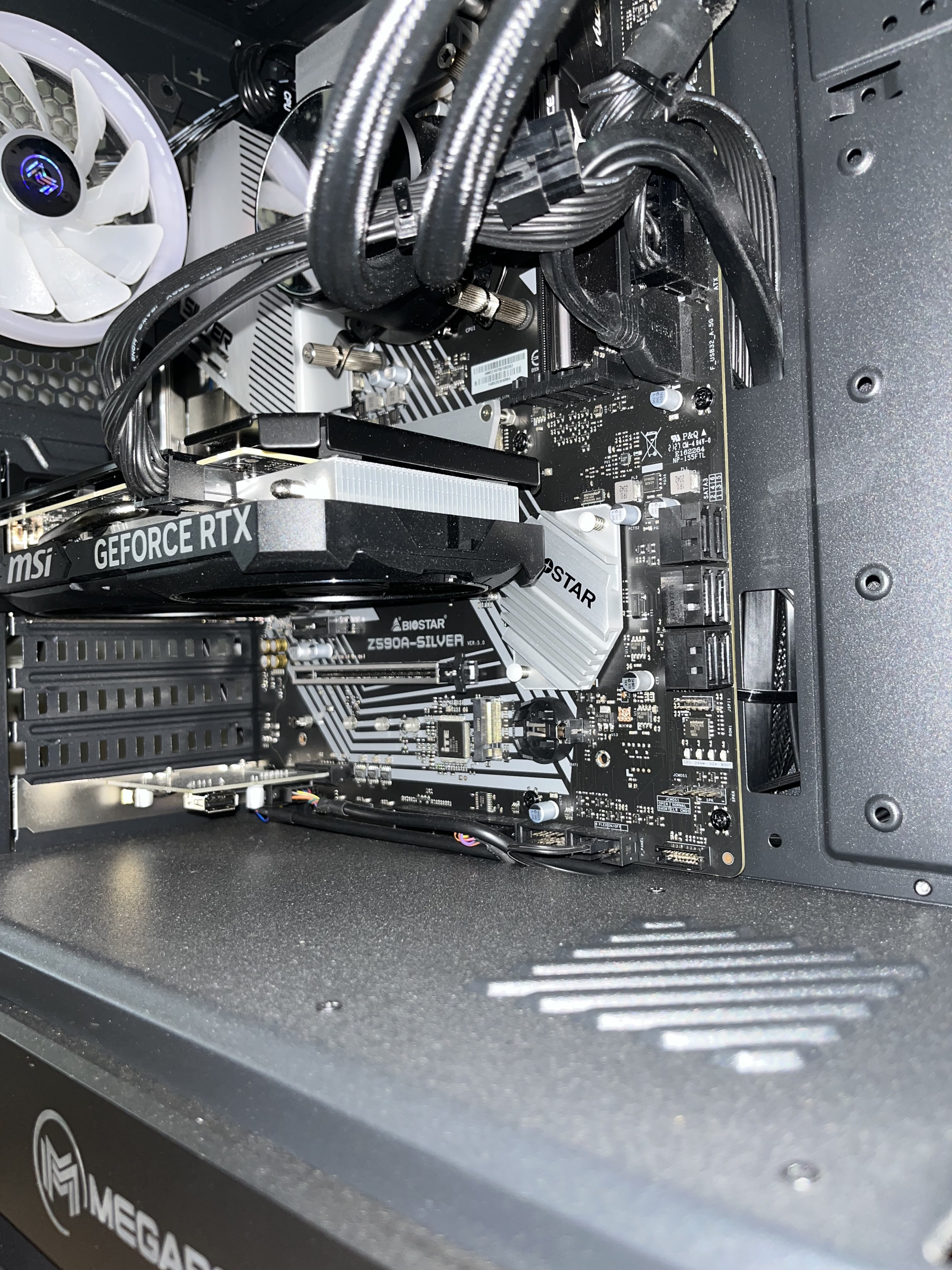

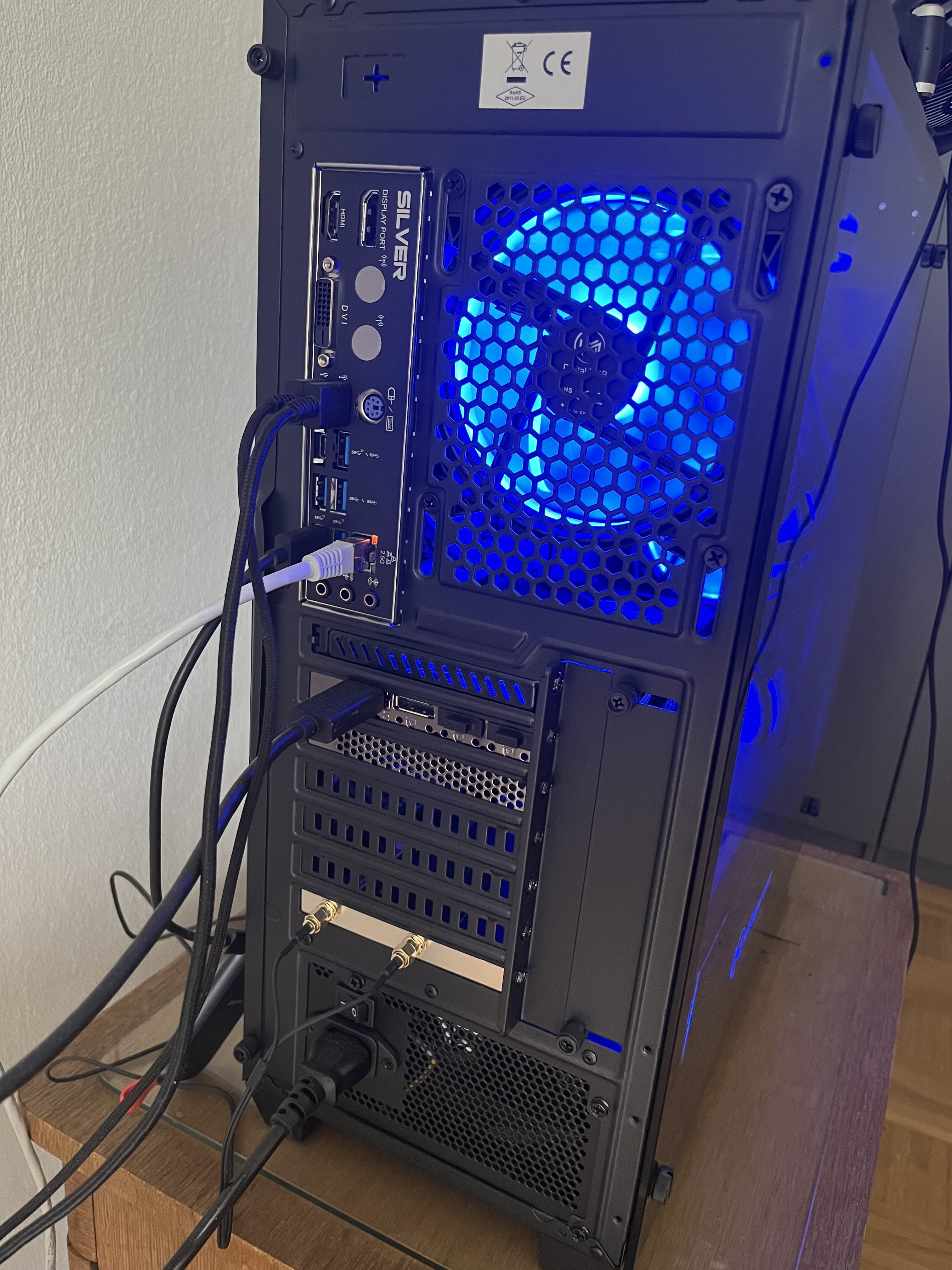

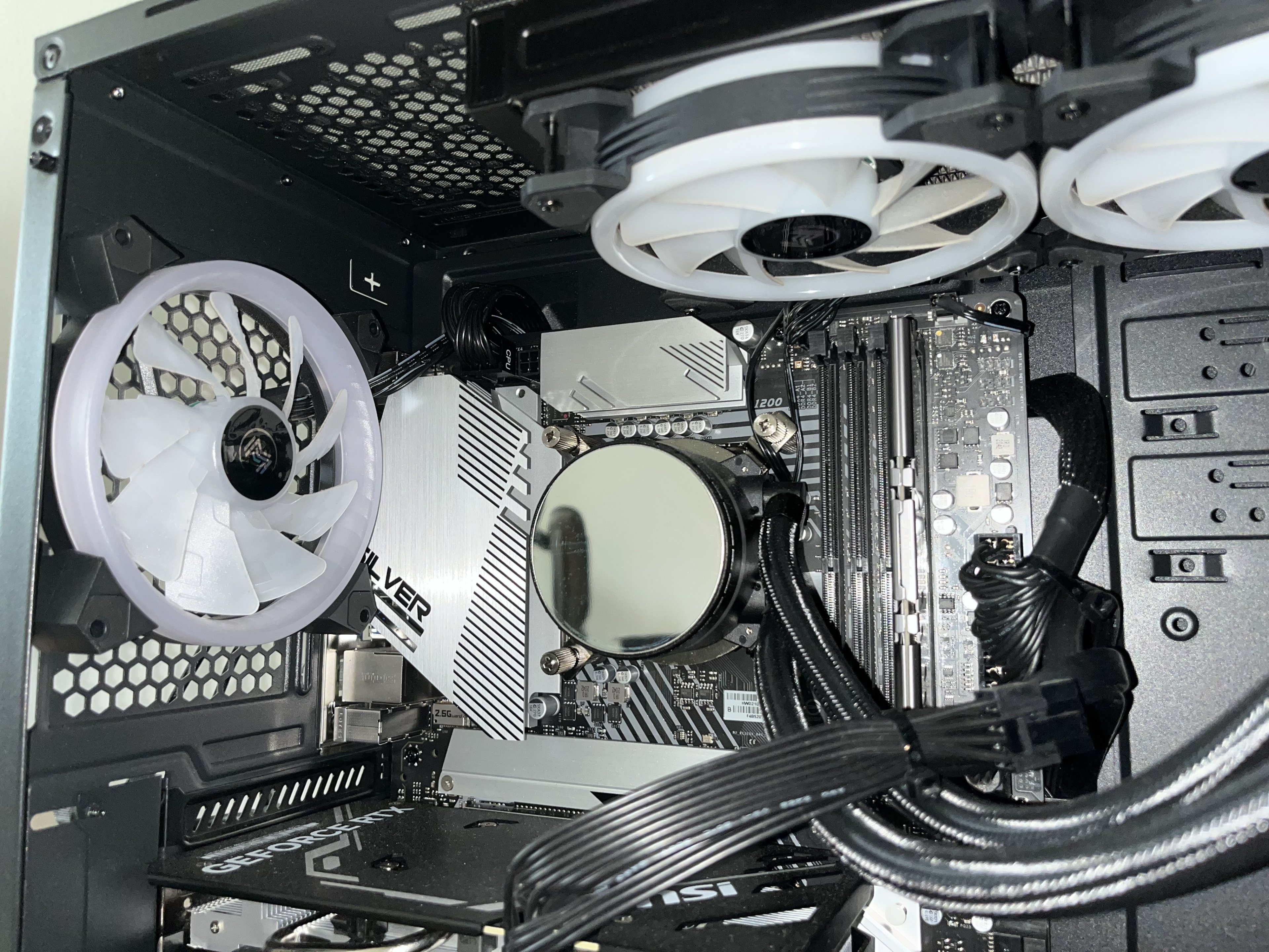

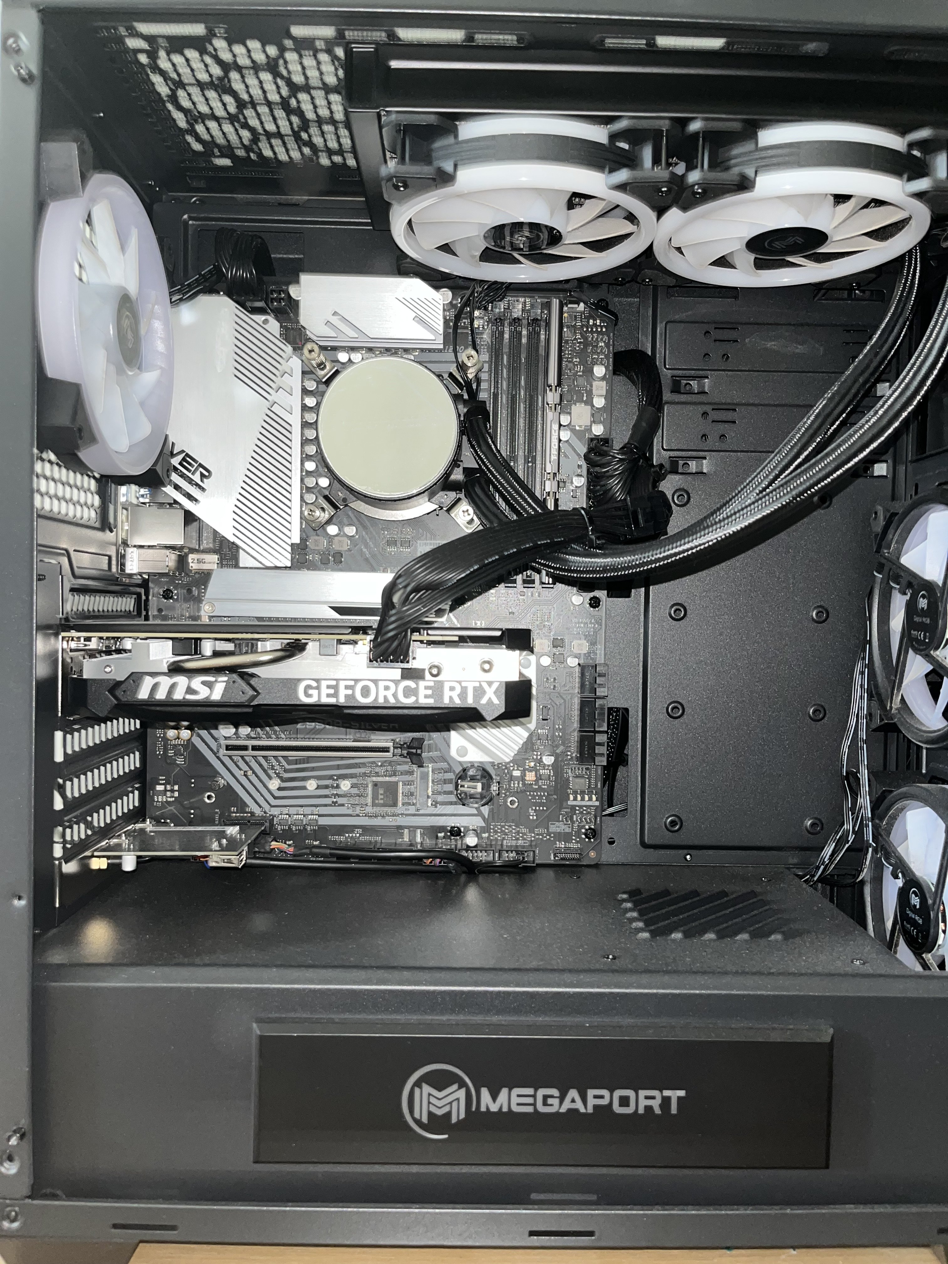

Auch könntest du mal Fotos vom inneren des PC' s machen , besonders mal von der Verkabelung und dem (Netzteil) !

Test ergab 15058 Punkte also im RahmenTP555 schrieb:Dann bitte mit dem R23 nach messen !
mfg.
Leider wegen dem Sonnenlicht momentan nicht einfach scharfe Bilder zu schießen ich hoffe man sieht genug.
Beim Netzteil war ich mir nicht sicher was genau ich davon zeigen soll, aber ich weiß dass es ein 750Watt Netzteil ist
Lg

CB kam auf 15514, aber ja, ist noch ok.Hasuna70 schrieb:Test ergab 15058 Punkte also im Rahmen
Wie war die Maximale Leistungsaufnahme der CPU in dem Test?
Mach den PC für das Foto aus (dann stört die LED Beleuchtung nicht) und mach den Blitz der Handykamera an, oder besser noch, leucht mit einer Lampe ins Gehäuse.Hasuna70 schrieb:Leider wegen dem Sonnenlicht momentan nicht einfach scharfe Bilder zu schießen ich hoffe man sieht genug

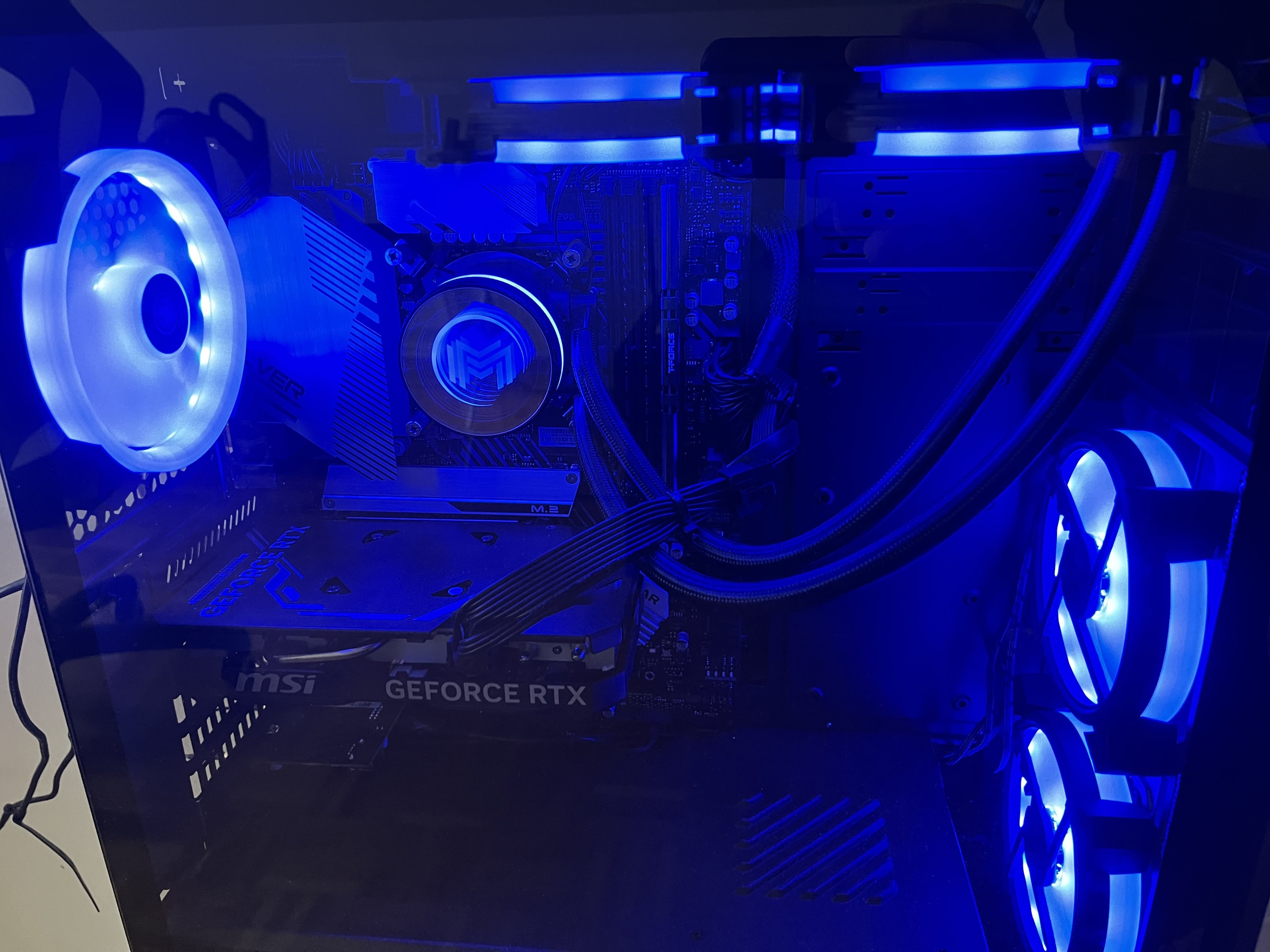

Schraube mal die Netzteil Abbdeckung ab , und lass uns mal gucken was da drunter ist , in Fertig PC's sind nie die besten Netzteile verbaut , besonders nicht wenn man auch einen mit Älterere Hardware bekommt .
mfg.
Kann er zwar machen um unsere Neugier zu befriedigen, aber was soll es sonst bringen?TP555 schrieb:Schraube mal die Netzteil Abbdeckung ab , und lass uns mal gucken was da drunter ist , in Fertig PC's sind nie die besten Netzteile verbaut , besonders nicht wenn man auch einen mit Älterere Hardware bekommt .
Führt eher wieder zu unsinnigen Nebendiskussionen, wie explodierende Netzteile und andere Schauergeschichten…
