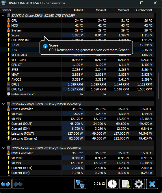

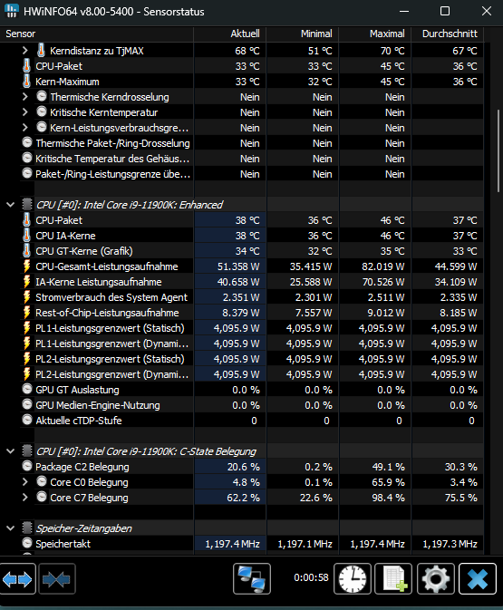

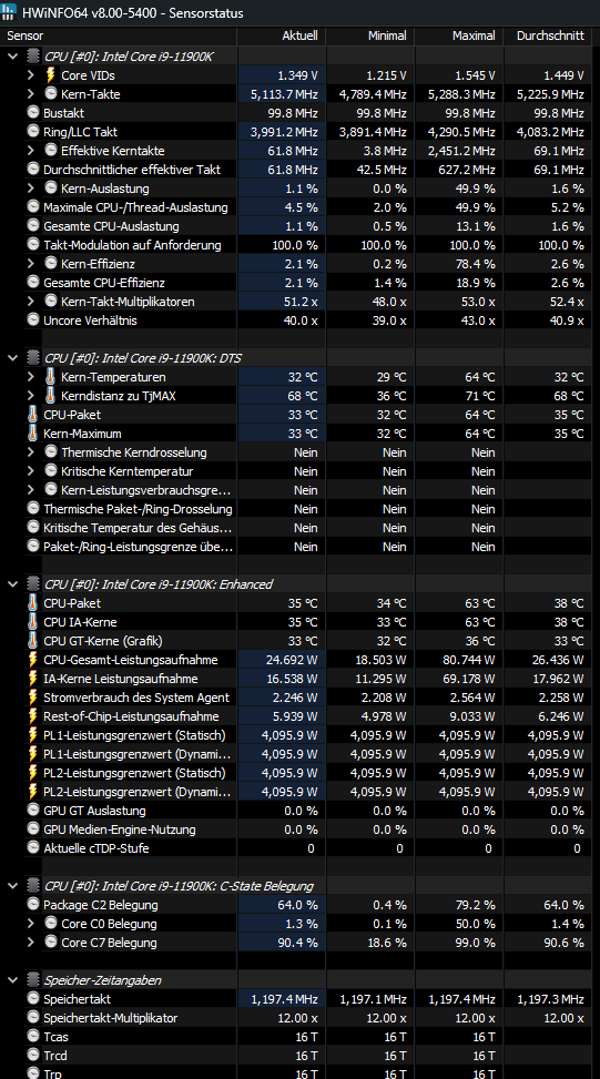

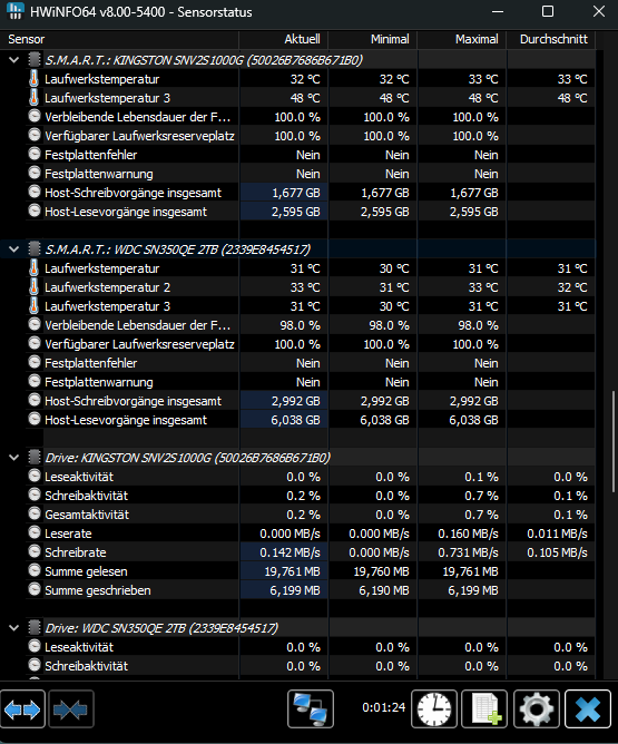

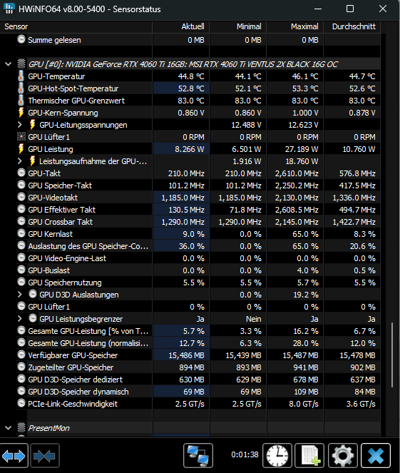

Hi
Lade dir mal folgende 2 Programme runter
https://www.computerbase.de/downloads/benchmarks/cinebench/
https://www.computerbase.de/downloads/systemtools/hwinfo/
Bei Hwinfo , startest du die die 64 exe , dann auf Nur Sensoren , wichtig sind hier die CPU Temperaturen
Beim Cinebench startest du erst mit dem 10Minuten Test Multicore , mache diesen 3mal , und beobachte wieviel Punkte du erreicht hast , Poste alle 3 Ergebnisse am besten.
Hier noch eine Ref. Tabbele , was ein 11900k Schaffen sollte , in dem Fall sollten 15-16k erreicht werden
https://www.computerbase.de/artikel/prozessoren/cinebench-r23-community-benchmarks.74276/
mfg.

Multicore
Test 1 656 Punkte
Test 2 620 Punkte
Test 3 640 Punkte
Danke dir!
Reaktionen: Hasuna70
@Hasuna70 hat jetzt scheinbar den cinebench R24 runtergeladen, aber die Zahlen sind nicht mit dem von Dir referenzierten R23 vergleichbar.
Hasuna70 schrieb:
Multicore
Test 1 656 Punkte
Test 2 620 Punkte
Test 3 640 Punkte
Für den 11900K gibt es leider keinen Messwert für den R24 in der entsprechenden Liste bei CB https://www.computerbase.de/artikel/apps/cinebench-r24-community-benchmark.85419/
Ein Core i5 11600K steht dort mit 635. Daher erscheinen Deine Werte etwas niedrig. Wurden die HWINFO64 Werte gemessen während der Cinebench lief? Dann deuten die 80W Max für die CPU auf ein sehr niedrig eingestelltes Powerlimit hin.
Das, zusammen mit dem eher langsamen RAM (nur ein Kanal) passen dann zu dem Wert.
Nur anderseits ist der immer noch in einem Rahmen, das der PC schnell und performant laufen sollte. D.h. das erklärt Deine Probleme nicht…
Für das Geld kann man mehr bekommen! Sicherlich im "Rahmen" alles.
Wenn man als Käufer schon nach den ersten 2-3 Wochen Ärger hat, wird dies nie verschwinden!
