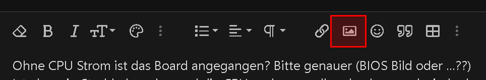

Kannst du die Bilder nicht hier direkt in den Thread reinsetzen? Ich zum Beispiel lade mir nicht gerne irgendwelche Dokumente runter.
Habe leider zurzeit nur ein Mac Book und kann die Bilder nicht anders hochladen
Kleines Update. bei dem Netzteil haben wir 2 4Polige Stromkabel für cpu. Auf dem Mainboard gibt es CPU Power 1 (8Polig) und CPU power 2 (4Polig) wir hatten erst nur cpu power 2 mit einem der beiden Kabel mit Strom versorgt, gerade aber herausgefunden, dass wir in CPU power 1 beide 4 poligen Stecker benutzen sollten, das auch probiert aber leider wieder ohne erfolg.
Ohne CPU Strom ist das Board angegangen? Bitte genauer (BIOS Bild oder ...??)
Ist eher ein Strohhalm...aber mal die CPU ausbauen, alles checken, und wieder korrekt montieren (also neue Wärmeleitpaste und korrekter Anpressdruck)
EDIT: ja, es wären die beiden 4 poligen gewesen, der dritte dient zum extrem OC und ist typischerweise nicht genutzt. Wenn man das alles so zusammenzählt hättet ihr vorher mal ein paar seriöse Videos geguckt und/oder das Handbuch benutzt. Sorry, aber das drängt sich einfach auf jetzt.
EDIT 2: Bilder lädt man auch mit dem Mac hier hoch...
