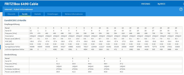

dann poste mal deine kabel modem werte
Reaktionen: Tbone10
Auf allen Kanälen liegen 3 Geräte an bei uns... meine Fritzbox funkt auf Kanal 11 und belegt max. 9-13 ...es sind 10 andere Wlanfunknetze in der Umgebung...
Mir ist noch aufgefallen das Kanal 1-3 mit 256QAM laufen und die anderen nur mit 64 QAM ist es dann gut zu wechseln?

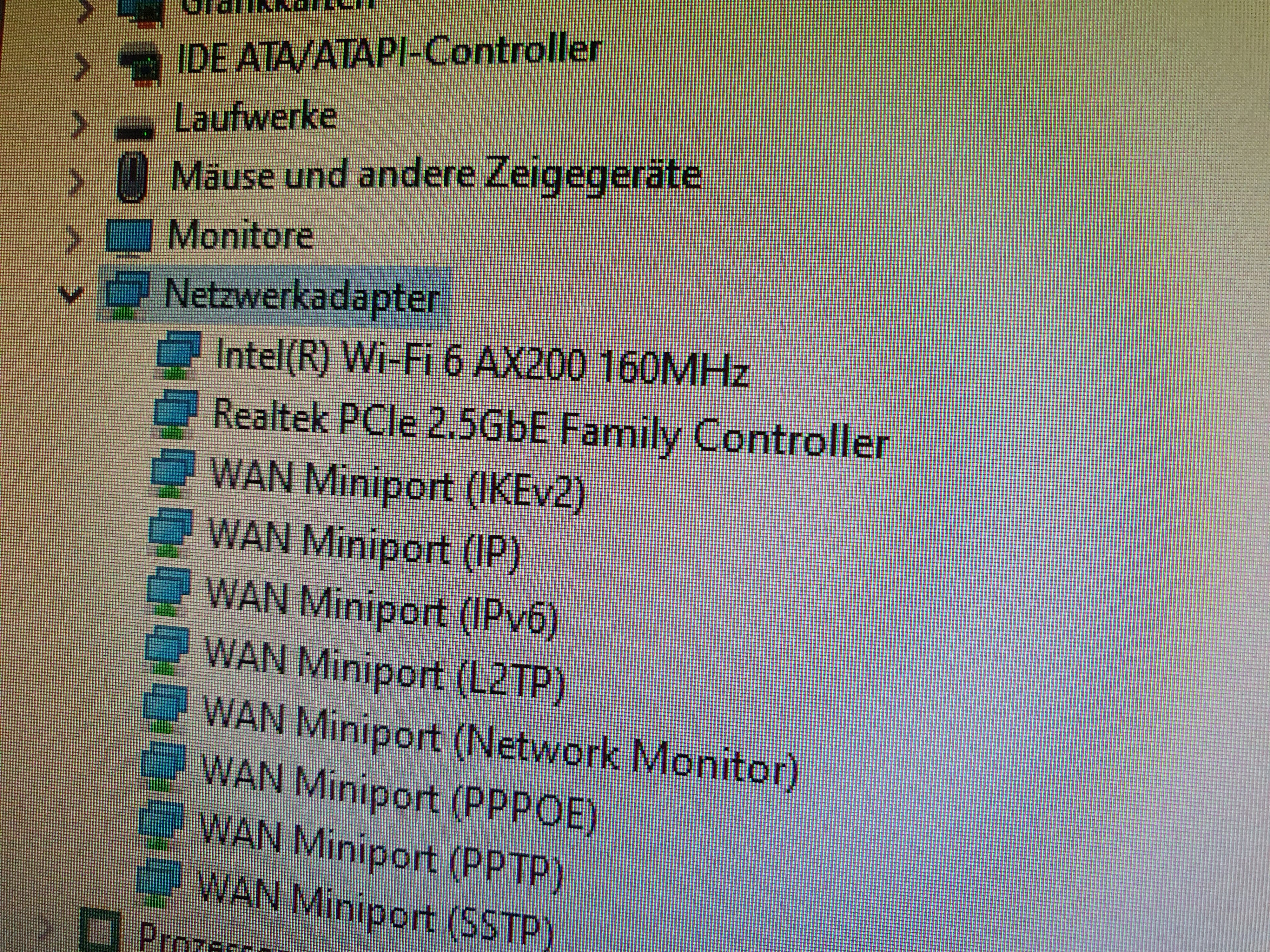

Und ich hab grad gesehen das dieser Controller nur 100Mbit schafft?
Dachte immer das wäre bei LAN nicht relevant...aber da liegt wohl der Fehler...
Hoffe das Hilft weiter :)

also du hast einen 2,5 gbit netzwerkarte
und eine wifi 6 ax200 160 mhz wlan chip
