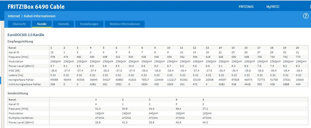

hantelfix schrieb:
also welchen tarif hast du denn
wenn du 200 mb von 250 mb bekommst dann ist es gut
wie sehen die kabel modem werte aus
werden alle 24 kanälle (DOCSIS 3.0) in der fritzbox angezeigt
vodafone kabel störung melden
https://kabel.vodafone.de/hilfe_und_service/stoerungshilfe
kommen die volle geschwindigkeit am router an ( mal ohne wlan nur lan kabel testen)
https://speedtest.vodafone.de/#speedtest_init
wenn du in upload keine 64QAM hast dann gibt bei dir einen Rückwegstörer
Es werden alle Kanäle angezeigt...laut Vertrag haben wir eine 200k Leitung ...laut Speedtest an einem anderen PC der als einziger (!) mit Lan verbunden ist werden diese auch erreicht (sogar 230 wird angegeben)....
In Uploadrichtung werden 64 QAM erreicht...

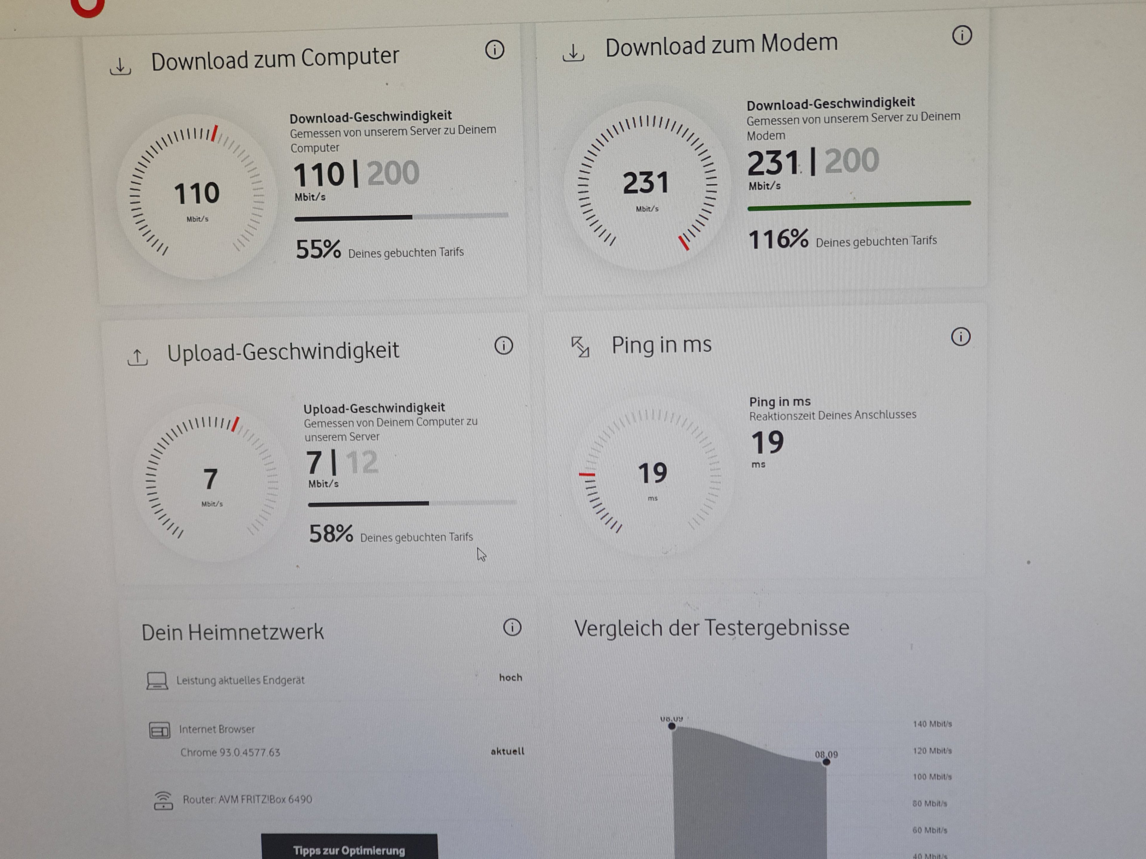

cartridge_case schrieb:
Du meinst sicher das Modem, oder? Wenn die am Rechner ankommen würden, gäbe es ja kein Problem. Zeig mal bitte davon ein Bild. Was macht der Test mit dem Kabel?
Der Speedtest spuckt ja einmal vom Versorger zum Router und einmal vom Router zum PC aus.
Vom Versorger zum Router sind es 230 mbit/s
Vom Router zum Rechner angeblich 137 mbit/s was ja 18MB/s wären ....es kommen aber beim Spieledownload nur 14 MB/s raus.... bild liefer ich nach ....
Verdammt, was ist an Screenshots so schwer?
Dann liefert der Spieleserver halt nicht mehr. Ist so. Willst du ja anscheinend auch nicht anders.
Reaktionen: TZ59 und Tbone10
Wie gemessen, mit der FritzBox? Ist das ein Praxistauglicher Wert?
Tbone10 schrieb:
Und mit Lan zum Repeater und dann Wlan weiter (mein altes Setup) habe ich laut Speedtest ca. 120 Mbit/s ....
Ist mit "altes Setup" der alte PC gemeint, wenn dieser ebenfalls am Repeater hängt? Das entspricht doch fast genau den 14 MB/s, die du auch mit dem neuen PC hast? :confused_alt:
Reaktionen: Tbone10

Tbone10 schrieb:
Der Wert hat der Vodafon speedtest ausgespuckt ob das taugt kann ich nicht sagen....
Das würde ich mal stark bezweifeln! Wie soll denn ein reiner Speedtest im Internet, der nur auf die Verbindung bis zum Modem zugreift, über den Browser vom PC aus gestartet, die Verbindung zwischen Modem und PC 'messen'!? Das wäre höchstens möglich, wenn der Modemrouter solche Funktionen bietet (bei Fritzboxen gibt's das zumindest, die haben einen integrierten Netzwerk-Test), und der Speedtest das ausliest - kann ich mir hier aber überhaupt nicht vorstellen. :confused_alt:
Schau dir mal das an: https://forum.vodafone.de/t5/Archiv-Community/Speedtest-quot-Plus-quot-Eine-Farce/td-p/2411427
-> Denke das Ergebnis kannst du vergessen.
Reaktionen: Tbone10
Zwar ohne Quelle aber ziemlich schlüssig und glaubhaft erklärt:
Hier: https://www.computerbase.de/forum/t...lte-dauerhaft-nur-ca-10.1968408/post-24602085
und weiter: https://www.computerbase.de/forum/t...lte-dauerhaft-nur-ca-10.1968408/post-24603618
Reaktionen: Tbone10
