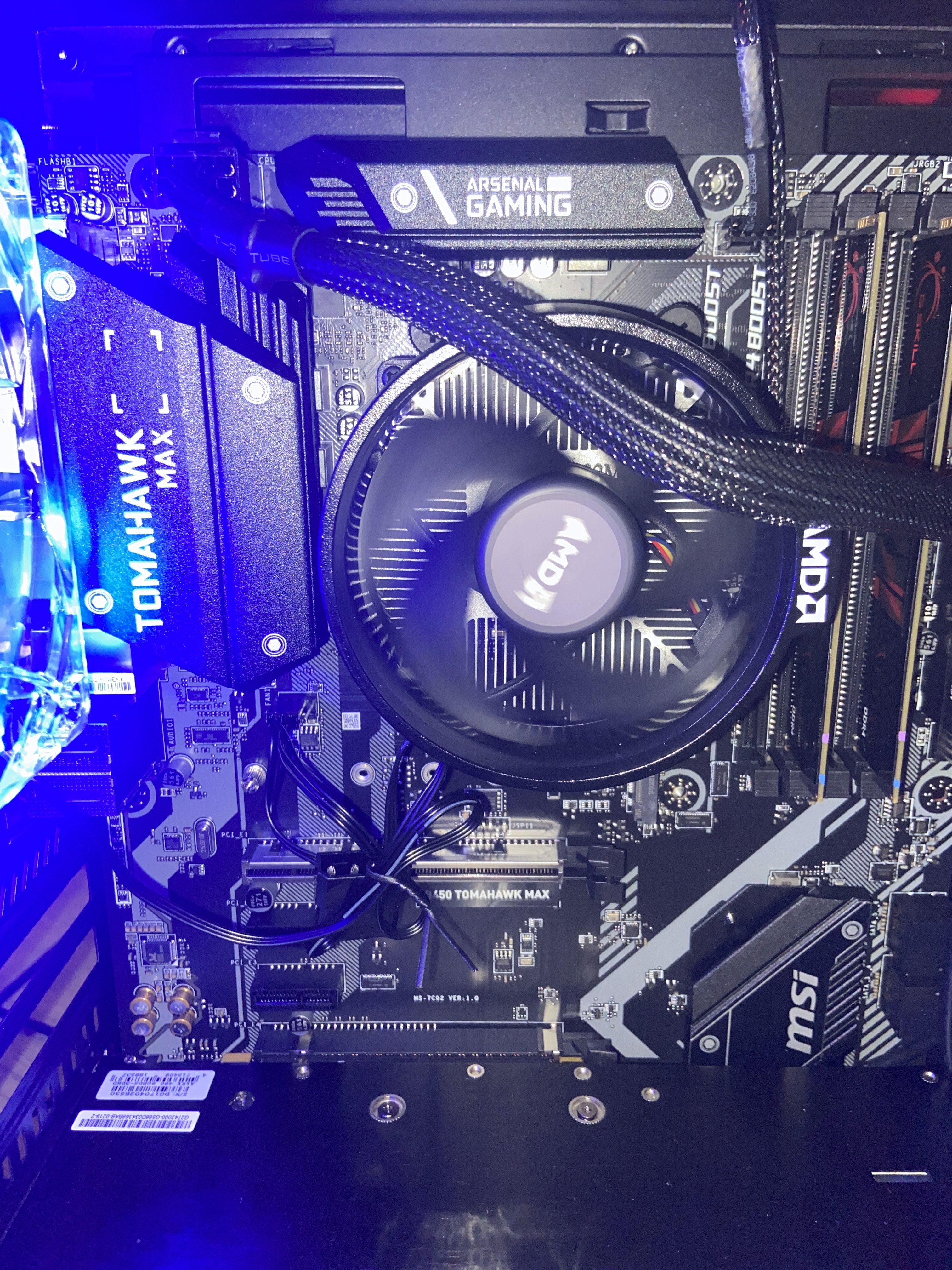

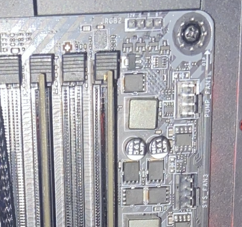

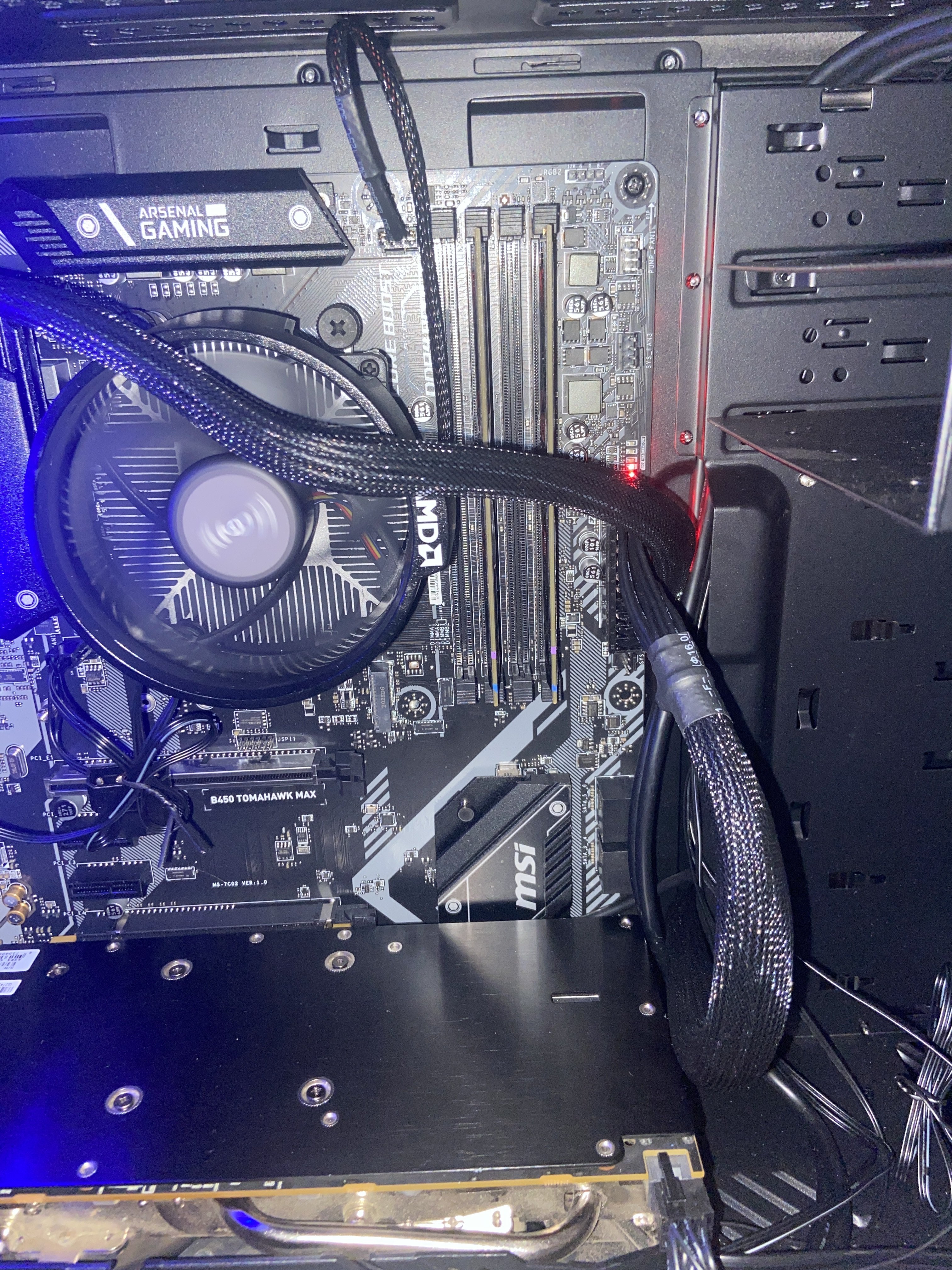

Also bei mir ist das Boot LED an und das dauerhaft

Beide Aufnahmen, als du den Pc am Boden hattest ?
oder zum fotografieren wieder hoch gehoben ?
Sicher, dass nicht doch was verrutscht ist, ? das Board " hängt "ja fast nur da dran, wenn ich die vielen fehlenden Schrauben seh .
Reaktionen: Novocain
Ach du Käse, da habt ihr aber nen paar Abstandshalter vergessen so wie es aussieht... Und schrauben auch.... Bringe den mal lieber weg und lass das fachgerecht! reparieren, deinen Kumpel würde ich nicht mehr an meinen PC lassen!
sieht mir auch danach aus, als ob das Board auf dem Rückblech aufliegt,
kkar, ne zeitlang hats gehalten, durch das runterstellen, oder noch was anderes könnts schon sein ...
also die Abstandshalter sind alle angebracht worden, zwischen dem Mainboard und dem Gehäuse ist aufjedenfall noch Spiel zwischen, ich habe die fehlenden Schrauben alle alle eingesetzt, beide bilder wurden auf dem Boden gemacht. Also er kommt gleich nochmal und guckt sich das an, wenn dies nicht klappt bringe ich den morgen fachgerecht aufbauen lassen, falls kein teil kaputt gegangen ist sollte das ja hinhauen.
Sonst noch andere Gründe?
Im ersten Bild , rechts oben, schau selbst noch mal nach, oder mach ein Bild mehr von der Kantenseite,
das sind nie und nimmer 4-5 mm Abstand zum Rückdeckel des Gehäuses,
selbst wenn du das jetzt berichtigt hast,
ist ein Schaden nicht aus zu schließen .

Wenn du zwischen Mainboard und Metallplatte ringsherum keine 5mm Luft nach unten hast -> lass das Ding aus!
