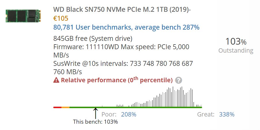

Jag mal einen Userbenchmark drüber und poste den Link zum Ergebnis
https://www.userbenchmark.com/UserRun/45965094
Mit der M2 stimmt was nicht
Steck die mal um auf einen anderen Steckplatz
Reaktionen: cvzone
Beim RAM meckert Userbenchmark aber auch wegen der Bandbreite? Steckt der in den korrekten Slots?
Ich würde den Test nochmal laufen lassen bevor du was machst, manchmal hat Userbenchmark einfach komplett unerklärliche Ergebnisse, Insbesondere bei SSDs/Festplatte.
Meiner Meinung nach schon, zwei Sticks im Dualchannel auf 2 und 4, steht auch so im MB-Handbuch
https://www.userbenchmark.com/UserRun/45965392

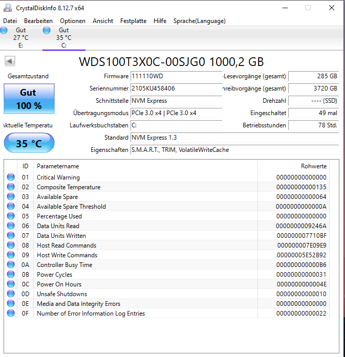

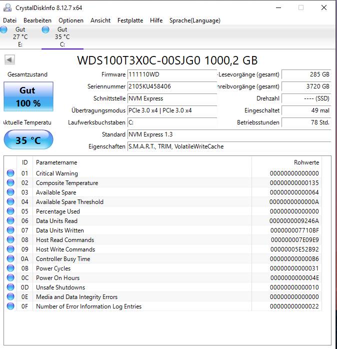

Und hier von Tool Crystal Disc, hab mit dem noch nie gearbeitet. Brauchst du das?
Beim Userbenchmark steht oben Missing SSD Benchmark. Also soll ich einfach mal umstecken?
Schaden wirds nicht, beim zweiten Test wurde die SSD garnicht vernünftig erkannt/angezeigt, da würde ich aber auch Userbenchmark die Schuld zuschieben, die Werte waren immer noch mies. RAM sah etwas besser aus, beim ersten mal lief wohl bisschen Zeug im Hintergrund. Für eine gute Vergleichbarkeit sollte möglichst wenig laufen während man Bencht.
Jo mein Kollege hat auch fett Zeug am laufen. Find es auch viel, aber er brauchts anscheinend alles. Ich melde mich dann nochmal nach dem Umstecken :)
Würde mal die Platte mit Secure Erase Platt machen und nochmal Sauber ein Frisches Windows Image installieren. Check doch mal bitte die Slots für M2 es soltle ja zwei geben. Und vielleicht teilt sich einer ja die Bandbreite mit etwas anderen. Siehe Mainboard Handbuch
Ok hab sie nun umgesteckt und nochmal den Userbenchmark laufen lassen. Ergebnis: Missing SSD ist noch immer da. Soll ich jetzt erstmal ne frische Win10 Installation machen oder ist das Ergebnis eindeutig und ich brauch ne Neue?
Die SSD wurde wieder als AMD Raid angezeigt. Ich würds mal mit einer Windows neuinstallation probieren und ein Auge drauf haben dass kein unnötiger kruscht installiert wird.
