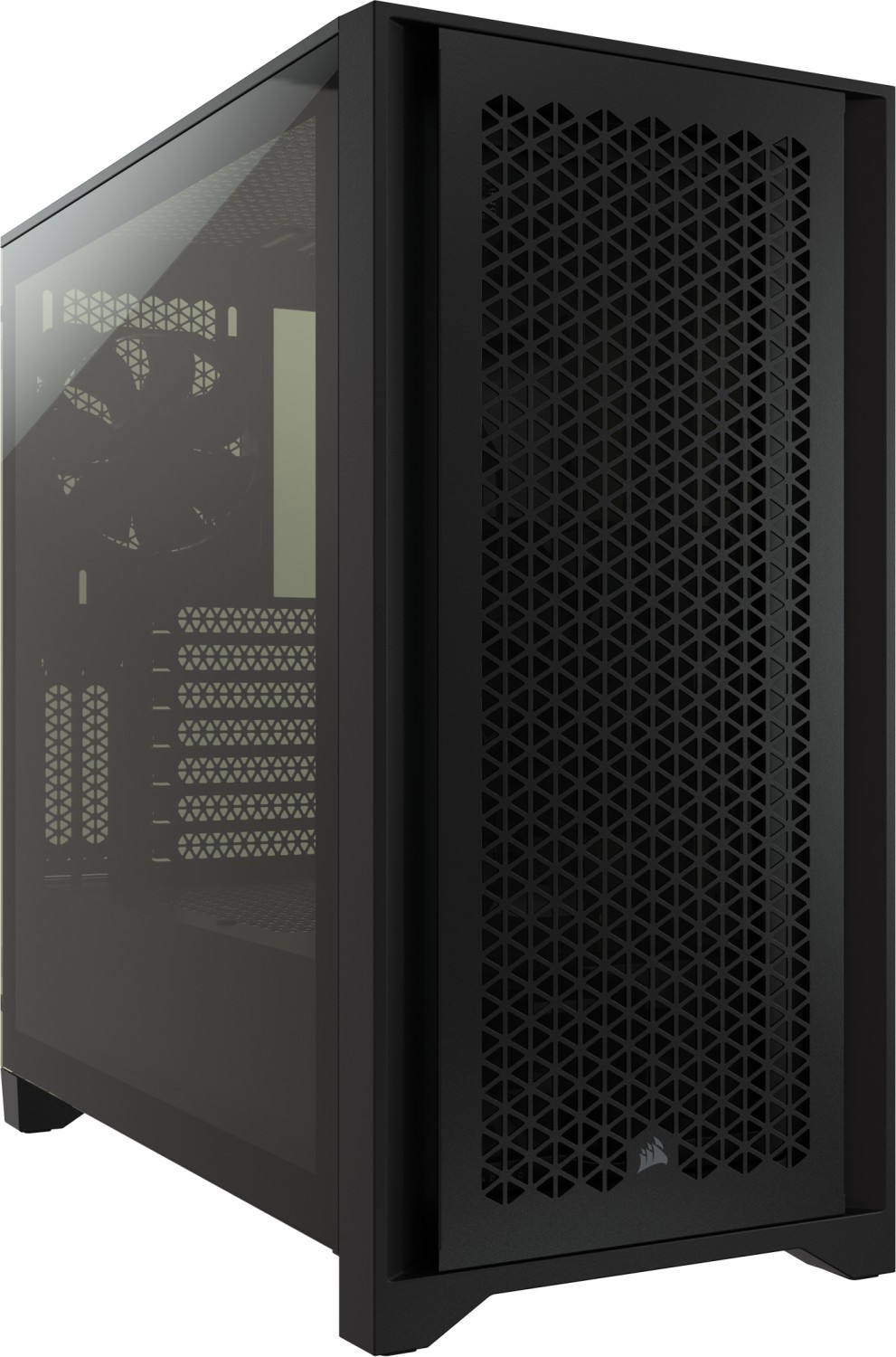

Was ist eine Mesh Front?
vergleiche doch bitte mal das frontpanel des Pure Base 600 mit dem Pure Base 500DX oder 4000D Airflow.
Als RAM habe ich 32 MB DDR4-3600 von G.Skill voegesehen.
das ist aber arg wenig. wusste gar nicht dass es so kleine DDR4-riegel gibt:evillol:
@Deathangel008
Haben die Gehäuse Pure Base 500DX oder 4000D Airflow. eine Meshfront?
Auf dem Foto kann ich das nicht wirklich erkennen. Das Pure Base600 ist vorne geschlossen und damit nicht geeignet
Sieht ziemlich löchrig aus. ;)
@wrglsgrft
Grandios die Fotos. Vielen Dank für Deine Mühe.
Werde mich für dieses Gehäuse entscheiden. Würde das Fenster die Schalldämmung beeiträchtigen?
Werde mich umschauen ob es das auch ohne Fenster gibt. Sonst werde ich dieses Gehäuse nehmen.
Es sieht auch noch ansprechend aus.
Vielen Dank!
@Langley:
gibts beide nur mit fenster. ohne fenster wären z.b. Meshify 2 und Silent Base 802 zwei optionen, allerdings deutlich größer und teurer.
und nochmal: eine "schalldämmung" macht noch keinen leisen rechner.
Reaktionen: wrglsgrft
Welches von beiden?
wrglsgrft schrieb:
Ja, eine Glasscheibe dämmt schlechter als ein Blech mit echter Schalldämmung drauf. ABER: Geräusche die nicht existieren müssen auch nicht gedämmt werden. In einem guten Gehäuse mit gutem Airflow kannst du die Lüfter so langsam drehen lassen, dass du sie nicht oder zumindest kaum hörst. Sprich: Schalldämmung bringt nur etwas, wenn gewisse Geräusche nicht vermieden werden können. Z.B. ratternde Festplatten usw. Geräusche von Lüftern verhindert man effektiver durch niedrige Drehzahlen.
Also nagel dich nicht auf die Schalldämmung fest. Die ist wirklich zu vernachlässigen.
