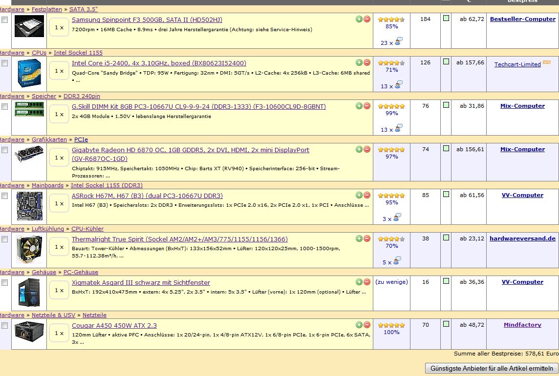

So tut mir Leid dass ich das ganze noch mal aufwärm aber es hat sich eine kleine Änderung ergeben.
Und zwar will mein Vater den alten PC abkaufen. Ist für mich zwar schlecht aber ich muss mich ja mit ihm gutstellen wenn ich die Erlaubniss haben will
Mein neues Budget beträgt dann 500 - 600 €
Ich hab mal ein bisschen was zusammengestellt (siehe Anhang) und hoffe ihr könnt mich nochmal beraten.
MfG
System:
Samsung Spinpoint F3 500GB
i5-2400
GSkill 8GB DIMM
Gigabyte Radeon 6870 OC
AS Rock H67M
Thermalright TrueSpirit (Lüfter, da aber gerne auch Alternativen, hab den erstbesten genommen^^)
Xigmatek Asgard 3
Cougar 450W
MfG
System:
i5-2400
GSkill 8GB DIMM
AS Rock H67M
Xigmatek Asgard 3
Cougar 450W

CPU: Intel i5 2400 (165,-)
MB: ASRock H61DE (55,-)
NT: 450W Cougar A-Serie (50,-)
GPU: Spapphire HD 6870 (145,-)
RAM: 8GB Teamgroup Elite (30,-)
HDD: 1TB (Eingangspost) (0,-)
Case: Cooltek K3 Evolution (30,-)
= 475,-
Nimmst du zur Not den Boxed Kühler des i5, der wird das Teil schon kühl halten, aber eben nicht unbedingt das leiseste Modell.
Der AMD 960 BE wird vom i3 2120 in Grund und Boden gerechnet, dann kannst du auch auf i3 umrüsten, bzw. eher bei deinem i3 bleiben, der Performanceschub fällt dort geringer aus.
VIEL Günstiger als oben wird es denk ich nicht werden, wenn du diese Komponenten willst. Es sei denn du gehst mit der GPU runter in den ~100-120,- Bereich (550Ti / HD 6850/HD 7770). Dann wird es aber denkbar eng in BF3 und Co.
Ich wäre ja eher noch ein Verfechter von jetzt GraKa, NT und RAM wechseln (z.B. HD 7850 / GTX 50Ti 448 [235,-], 450W Cougar [50,-], 8GB Teamgroup Elite [30,-] = 315,-) und Dir mit ivy dann einen neuen Prozessor mit MB zu holen. (~225,-)
Dabei wird dein i3 denk ich nicht limitieren. Wenn sich die GraKa langweilt, dann AA/AF an und schon hat sie was zu tun!
Die primäre Komponente bei Spielen ist und bleibt die Grafikkarte!! Der Prozessor limitiert erst, wenn die Grafikkarte sich am Spiel langweilt, was die HD 7850 oder die GTX 560 Ti 448 in BF3 nicht schaffen wird, wenn solche Spielchen wie AA/AF angestellt werden oder die Auflösung von 16xxx : 1xxx auf 1080p hochgestellt wird.
Damit kommst du am Ende denk ich am besten bei weg!

EDIT: Wegen Lüfter: also das aktuelle System ist bei ca. 570€ ohne Lüfter. Der sollte noch mal ca. 20 € kosten dürfen.
Ich hab mal ein paar rausgesucht die mich ansprechen würden und hoffe ihr könnt mir bei der Auswahl helfen
http://geizhals.at/de/416267
http://geizhals.at/de/616966
http://geizhals.at/de/640950
http://geizhals.at/de/469185
http://geizhals.at/de/678221
Mehr wie 25€ sollte er auf keinen Fall kosten.
Danke schon mal.

JenZor
- Aug. 2011
- 1.190
Cool, das hab ich doch glatt überlesen
... na dann 600€ für den PC, das sollte doch machbar sein: siehe oben + Macho + 500GB Spinpoint F3 + 1 Case Lüfter für Abluft = 585,-
Nimmt sich nicht allzuviel zu deinem aktuellen System, kannst also getrost tauschen. Habe oben die Preise z.T. auch großzügig aufgerundet, sodass es vllt nochmal 2-3€ weniger werden am Ende, hast aber noch etwas Luft bis 600€.
Wenn du einen aus deinen oben wählen willst, dann würde ich zum Freezer 13 greifen.

Würdest du dann die Sapphire der Gigabyte bevorzugen?
Ich möchte nämlich vorallem eine leise aber effektive Lüftung. Von der Gigabyte weiß ich dass sie leise ist, bei der Sapphire ( die DIRT 3 Variante?) weiß ichs nicht genau.
Wenn es die Dirt 3 Variante ist dann sinds ja nur 2-3€ unterschied zur Gigabyte. Würdest du dann eher die GB-Variante empfehlen?

Ich glaube in einem Test mal gelesen zu haben, dass die sich von der Lautstärke her nichts nehmen. (0,x dB(A) unterschied und auch in der Temperatur nur 1,X°C auseinander lagen.
Wenn es dir auf diese 2-3€ nicht ankommt, dann die, die dir besser gefällt, ansonsten die günstigere
Sicherlich ist die Gigabyte Karte auch zu empfehlen. Von daher ist es relativ rille!
Ich suche heute nachmittag mal noch n Link zum Test!

also von Gigabyte mit den Force3 Kühler, oder wie der genau heißt, hört man in letzter Zeit leider nicht viel gutes.
Viele beschwehren sich über zu laute Lüfter oder Spulenfiepen. Die Sapphire scheinen du unkomplizierter zu sein.

EDIT2: So hier noch mal ein überarbeitetes System:
i5 - 2400
GSkill DIMM 8GB
ASRockH67M ( http://geizhals.at/de/620881)
Arctic Cooling Freezer 13 Pro ( http://geizhals.at/de/616966)
Sharkoon T9 Value grün mit Sichtfenster ( http://geizhals.at/de/621353)
Cougar 450W
Sapphire Radeon HD 6870 Runes of Magic ( Die gleiche wie die Dirt3 nur mit anderem Spiel wobei mich des ziemlich wenig interessiert^^/ http://geizhals.at/de/705420)
+ i-ein DVD Laufwerk (falls ich nicht so eins auftreib)
Macht unterm Strich ca. 590€ + DVD
1. Frage: Kann man das System so absegnen?
2. Frage: Bei einem Test über die 6870 hab ich gelesen dass 2 6Pin stecker benötigt werden. Hat des NT die?
3. Frage: Passt die GraKa von der Länger her ins Gehäuse?
Danke scho mal.
MfG
Greif jetzt zur GB die ist im Gesamtsystem billiger.
Edit: Ah ok dann nochmal überdenken
i5 - 2400
GSkill DIMM 8GB
Cougar 450W
Danke scho mal.
MfG

I-Bot18 schrieb:[...]
2. Frage: Bei einem Test über die 6870 hab ich gelesen, dass 2x 6-Pin stecker benötigt werden. Hat des NT die?
@1.: Prinzipiell ja, aber warum unbedingt bei der Grafikkarte das Spiel mit dazu nehmen, wenn es dich nicht interessiert? Nimm die ganz normale, sparst nochmal ein paar Pfennige! Der Rest ist so ok!
@2.:
Ja hat es!Mindfactory schrieb:1 x Stromversorgung: ATX, 24-polig, mit abnehmbarem 4-poligem Aufsatz;
3 x interne Stromversorgung, 4-polig;
1 x 4-Pin-Mini-Stromversorgungsstecker;
1 x 8-poliger EPS-Netzstecker (12 V) mit abnehmbarem 4-poligem ATX12V-Aufsatz;
6 x 15 PIN Serial ATA Power;
1 x PCI-Express-Stromversorgung, 6-polig;
1 x 8-poliger PCI Express-Stromanschluss mit abnehmbarem 2-poligem Abschnitt
q.e.d.
@3:
www.sapphire.com schrieb:HD 6870: 250(L)x115(W)x40(H) mm
www.sharkoon.de schrieb:Max. Länge Grafikkarte: 30 cm
Max. Höhe CPU-Kühler: 16 cm
Max. Länge Netzteil: 30 cm
Ja tut sie!
q.e.d.
J
Jumanji
der CPU Kühler hat eine Einbauhöhe von 16,5cm, hier musst du aufpassen, das dieser auch in Gehäuse passt!
Netzteil hat einen 6+8 poligen Grafikanschluss - somit kein Problem
Grafikkarte passt auch von der Länge her ins Gehäuse.
Alles klar dankeschön, für die Beweise^^
Die Karte möchte ich vor allem wegen der Kühlung, und ich glaub nicht dass man die Lüftung für 10 € bekommt^^. Ich wollte nämlich eine sehr ruhige und meine dass die von mir genannte das sehr gut erfüllt.
Außer du kannst mir da noch eine gute Alternative zeigen?
Edit: Stimmt Lüfterhöhe hätte ich fast vergessen, danke.
Laut diesem soll es dafür 160mm platz haben. Ein halber cm...mmh schwierig
würd ich sagen. =(
würd ich sagen. =(
