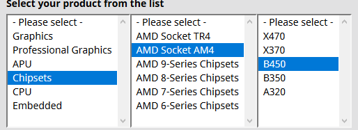

Aktuellsten Chipsatz-Treiber von der AMD Internetseite herunterladen und installieren.
