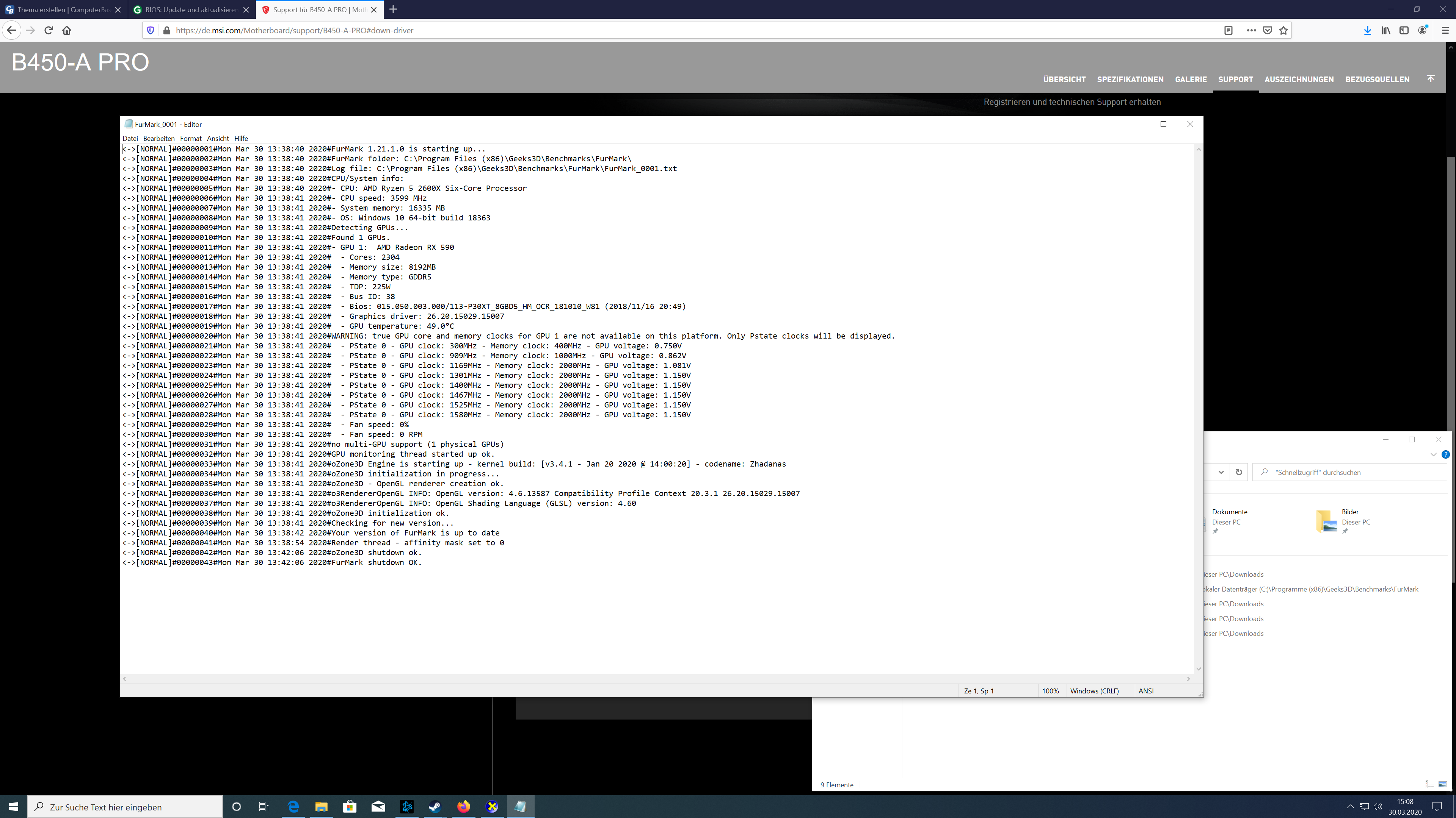

Mit Furmark wird die Karte warm, bei 78 Grad habe ich aus Angst abgebrochen ;o)

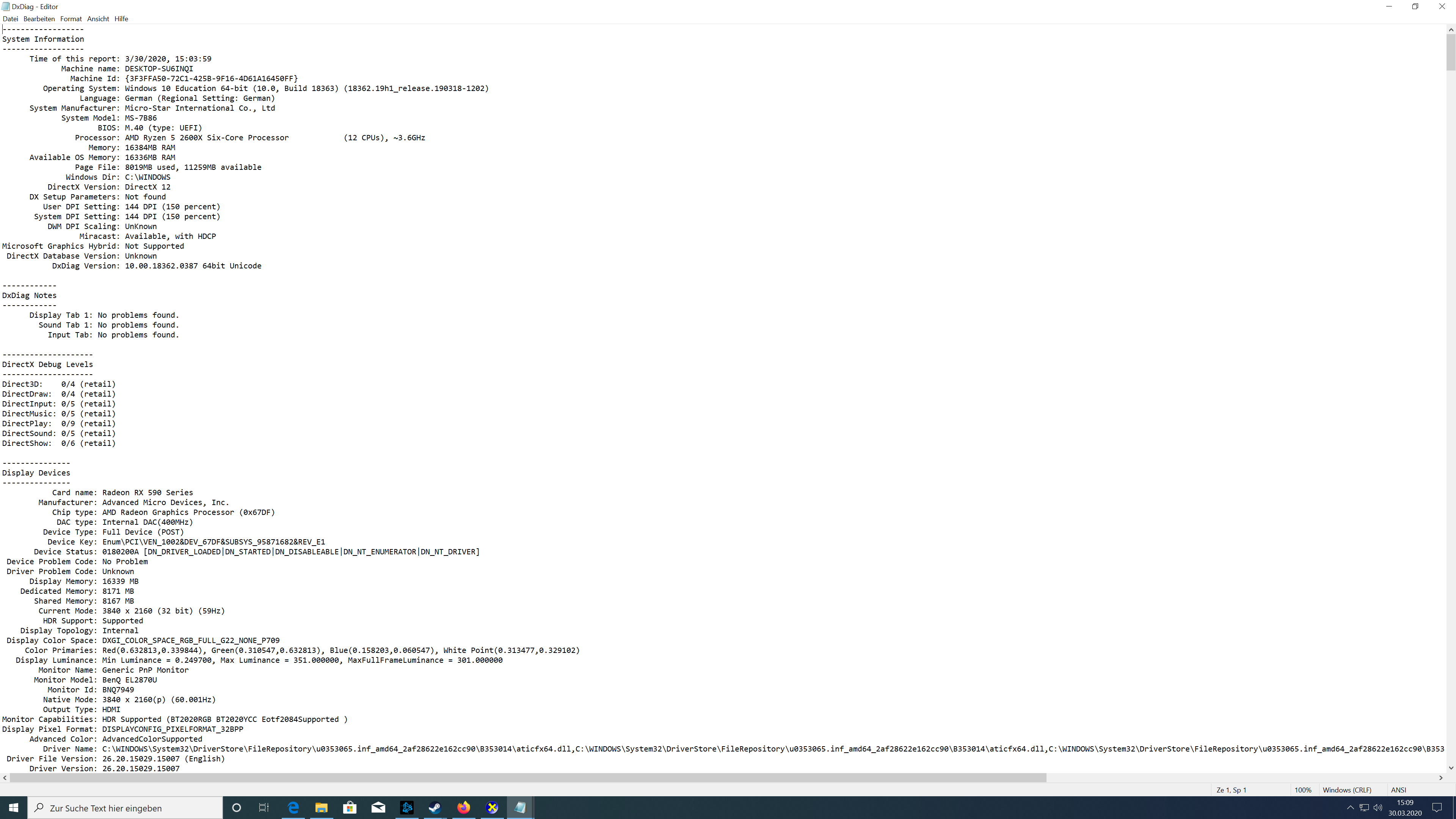

Infos von DXdiag
Hier noch Infos von Furmark

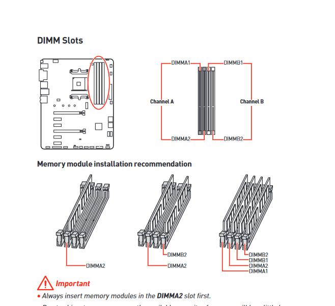

Steckt der RAM in den beiden richtigen Slots A2 und B2?
Die Verwendung von A1 und B1 kann zu Problemen führen.
Keine Sorge, auch bei noch etwas höheren Temperaturen geht nichts kaputt und heutzutage ist Furmark auch nicht anders als eine normale Anwendung. Bevor eine kritische Temperatur erreicht wird drosselt die Grafikkarte dann auch automatisch ihre Leistung. Du kannst also bedenkenlos Furmark über einen längeren Zeitraum testen. Wenn die Grafikkarte dabei aber überhitzen sollte gehört sie reklamiert.

Steckt der RAM in den beiden richtigen Slots A2 und B2? Ja, von Anfang an, habe darauf geachtet
