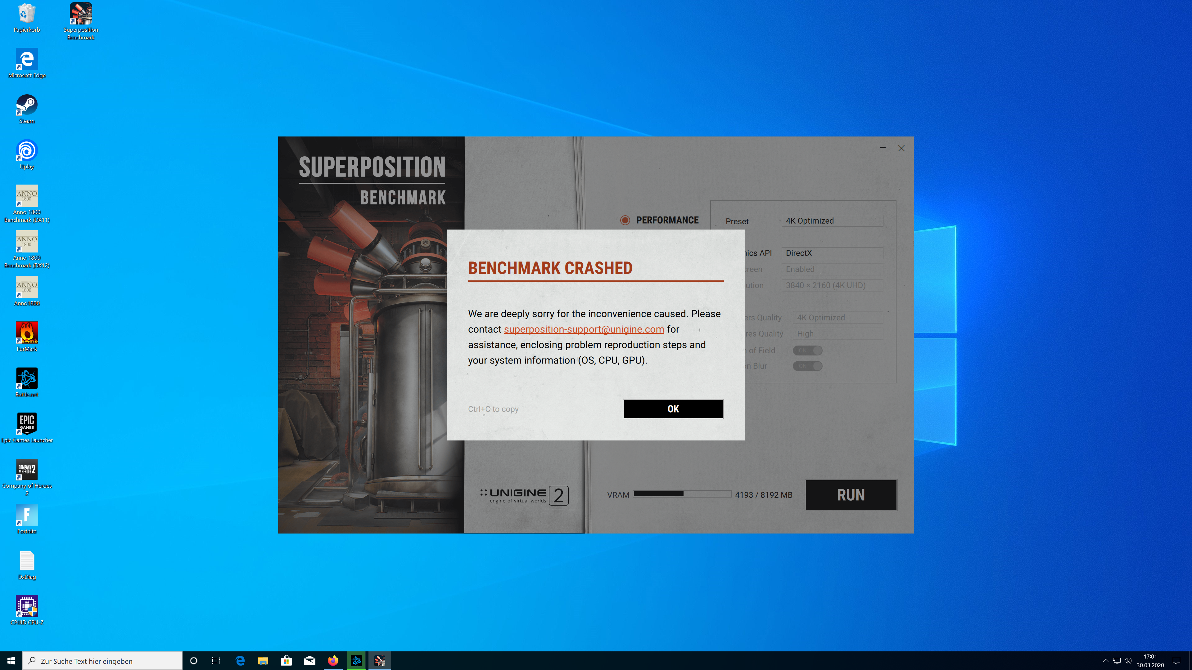

Beim Durchlauf des Superposition Benchmarks (sehr hübsch übrigens) kam es zu einem Abbruch in der 16. von insgesamt 17 Scenen.
Alles lief flüssig zwischen 26,4-34,5 FPS bei 4k Auflösung. Am Ende war die Graka 80 grad warm.
Weiß jemand da etwas mit anzufangen?
Ram hatt e ichvorher auf 1,35 eingestellt, vorher 1,368 (AtUo)
Habe Superposition mal bei Einstellung Game genutzt. 4k ging 30 sec lang gut, dann Absturz, auf niedrigster Einstellung ging es etwas länger, dann Absturz, dann PC im Freezemodus, ging nur noch Neustart durch Klammeraffe

Neues ,o): Ich habe jetzt meine 10 Jahre alte Nvidia GTX 560 Ti eingebaut. Der letzte Treiber hierfür ist von 2014, aber er konnte sich trotzdem installieren, so dass Win 10 die Karte erkennt. Der Benchmark von Anno läuft durch, ohne Fehler, natürlich mit Ruckeln. Auch der Superposition enchmark funktioniert stabil. Das ging mit der neuen Karte nicht.
Allerdings: die Karte hat nur VGA, kein HDMI, das heißt, alter Monitor mit 1680 x 1050 als Auflösung. Ist das aussagekräftig genug, zu dem Schluss zu kommen, dass die neue Karte defekt ist? ISt das ne doofe Frage? Habe keinen Plan, Hülfe biite! Danke!

Vielleicht mal im AMD-Treiber den GPU-Takt um 100MHz senken. Evtl. läuft die Karte einfach nicht stabil. Hab ich schon bei neuen Grafikkarten erlebt.
Bei einem zu schwachen Netzteil würden aber keine Grafikfehler auftreten. Der PC würde einfach abstürzen oder ausgehen/neu starten.
Ich würde vermuten, die GPU ist defekt.

Es ist zumindest ein starker Hinweis. Möglich wäre natürlich auch noch, dass das Netzteil bei Last Probleme hat die Graka zu versorgen.
Optimal wäre es wenn du die RX 590 noch in einem funktionierenden Rechner probieren könntest (vielleicht in deinem alten?). Wenn es dann Probleme gibt liegt es wohl an der RX 590 selbst. Da dein Rechner sehr neu ist, sollte aber auch ein Umtausch der Grafikkarte kein Problem darstellen. Die Händler sind da meist sehr kulant. In der Zeit kannst ja mit deiner alten Grafikkarte wenigstens grafisch nicht so aufwendige Spiele spielen.

Würde den Takt der 590 testweise heruntersetzen (GPU- und Speichertakt). Gucken obs dann läuft. Glaube nicht das am Netzteil liegt, weil der Rechner bei überlastung einfach ausgehen würde (wie bei den Vega Karten). Falls es einen beruhigt kann man auch mal zum testen das Powerlimit auf 50% stellen, dann taktet die Karte sich auch von selber runter.
Ich hatte mal ein ähnliches Problem, Freeze kurz nach Spielebeginn bei diversen Spielen. Das ist aber schon eine Weile her, komplett andere HW. Ich würde mal mit minimalen Einstellungen und Auflösung spielen. Vielleicht auch mal ein uraltes Spiel, das keine HW-Anforderungen besitzt. Vielleicht kannst Du dadurch schon das Stromversorgungs- / Überlastungsthema ausschließen, wenn die Kiste auch bei Counterstrike 1.6 unter 640x480 abschmiert.

Vielen Dank für eure Hilfe! Ich bin eine Stufe höher gegangen und habe heute eine 5700er eingebaut. Alles stabil, auch der Anno 1800 Direct x 12 Benchmark läuft sauber durch, wenn auch mit leichten Rucklern, aber ist ja insgesamt kein HighEnd-Sytem. Die 590er geht zurück. Erleichterung 😅
