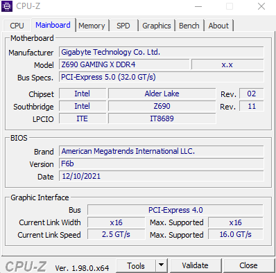

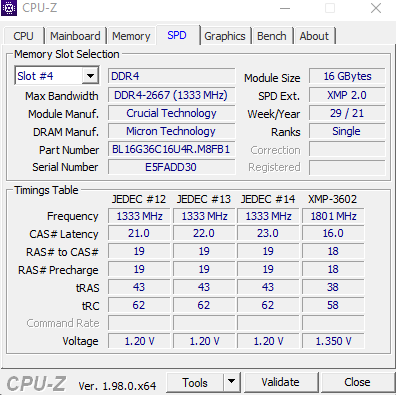

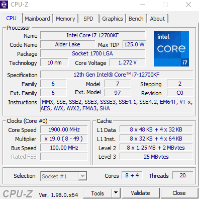

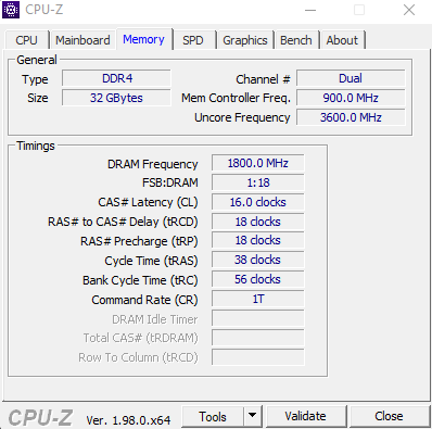

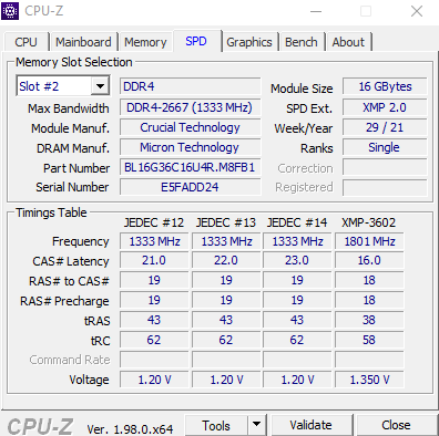

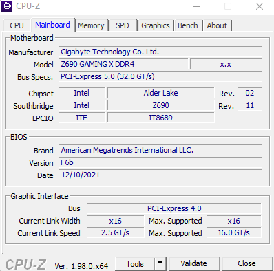

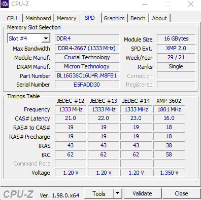

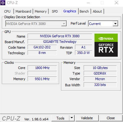

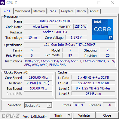

cpuz screenshots:

Könnte sein, dass die Bios Version F6 neuer ist als die F6b und damit die Speicherkompatibilität besser wird.
Und falls jemand ein ähnliches Setup hat dann mal schauen ob Command Rate 1T bei 3600Mhz normal ist !?
