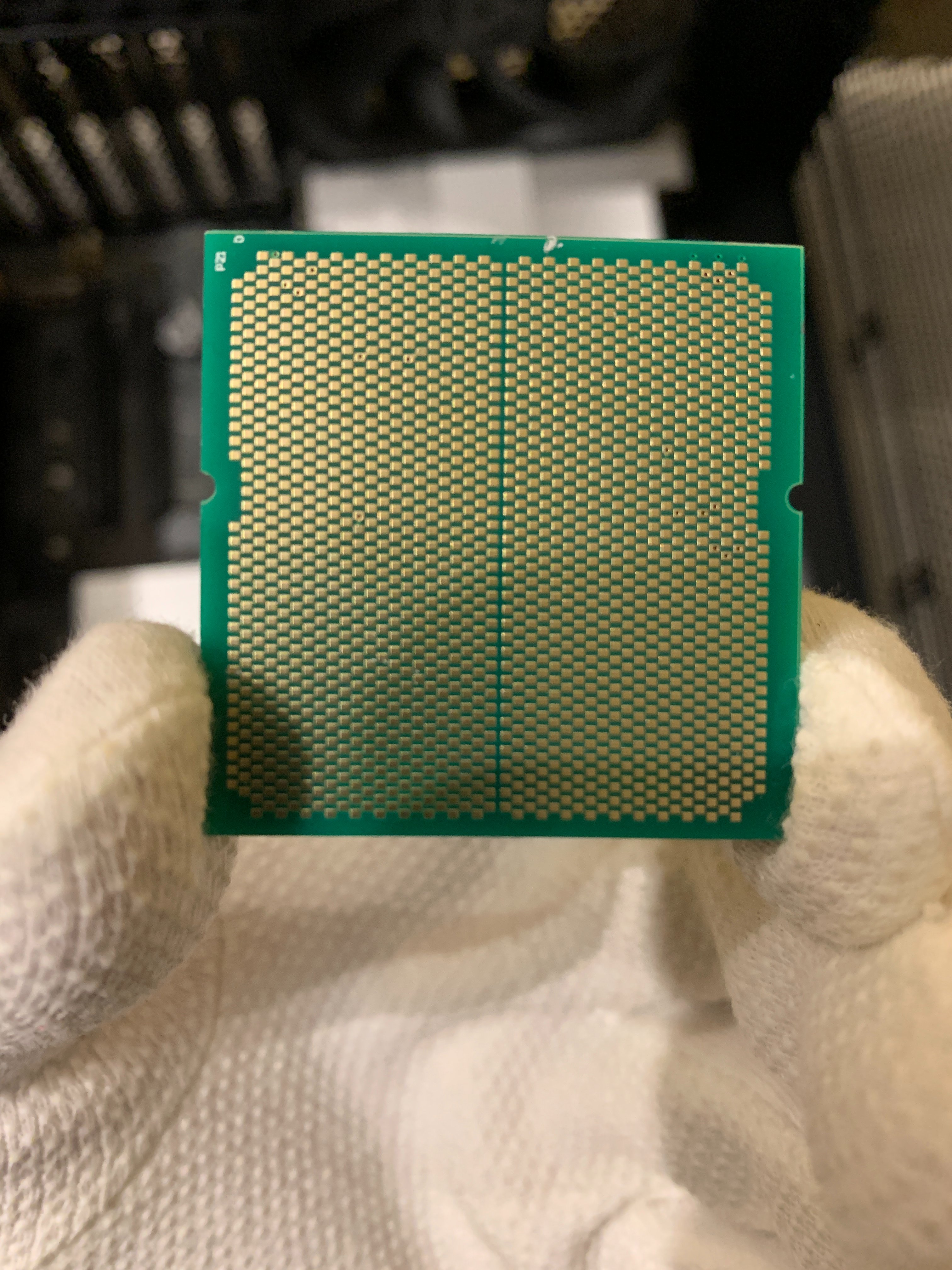

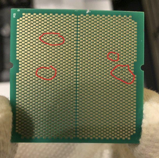

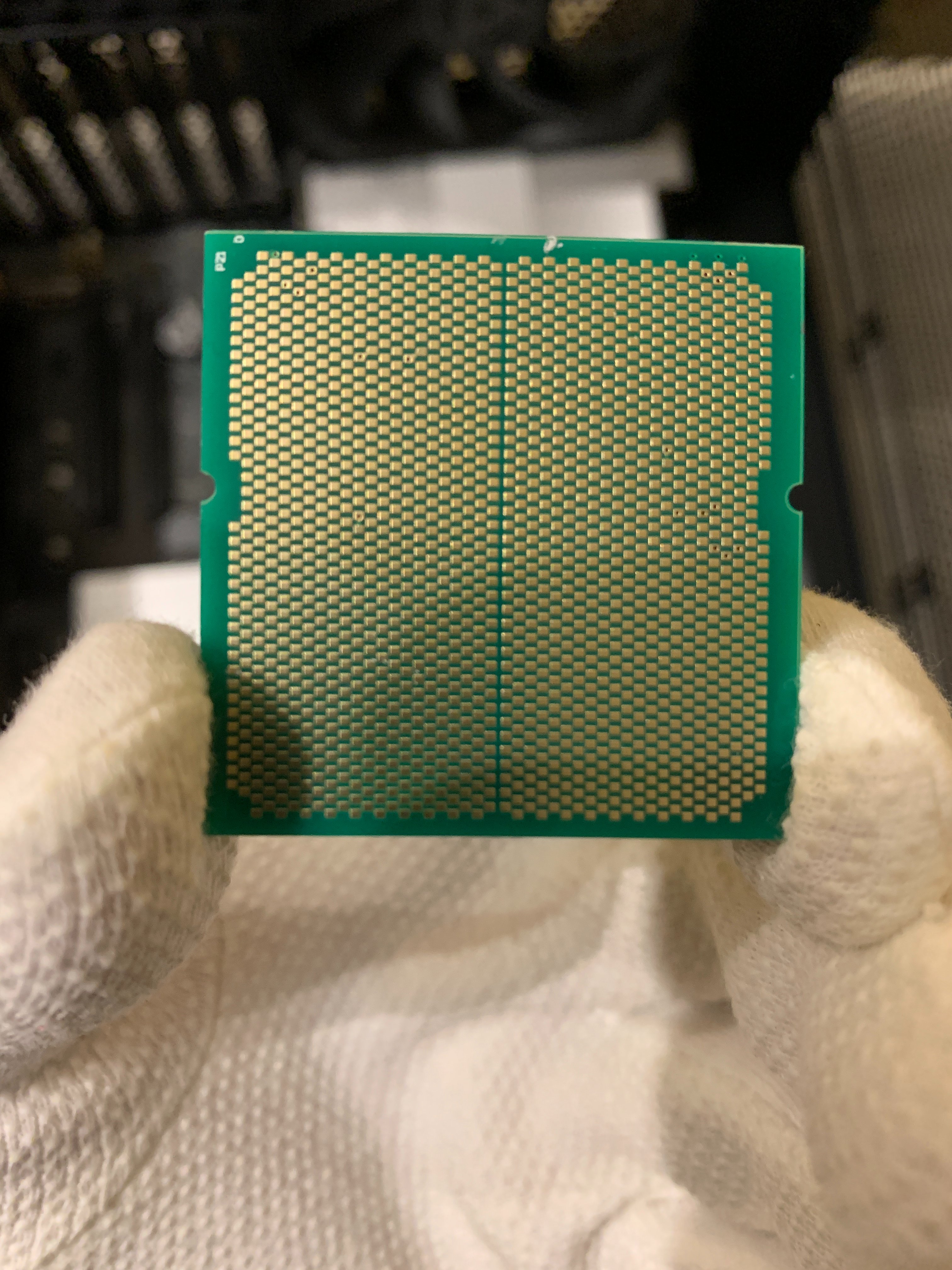

Sind das Reste der Wärmeleitpaste in den Pins vom Mainboard? Unbedingt vorher vorsichtig reinigen.

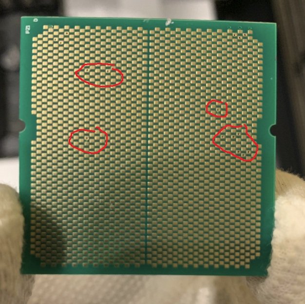

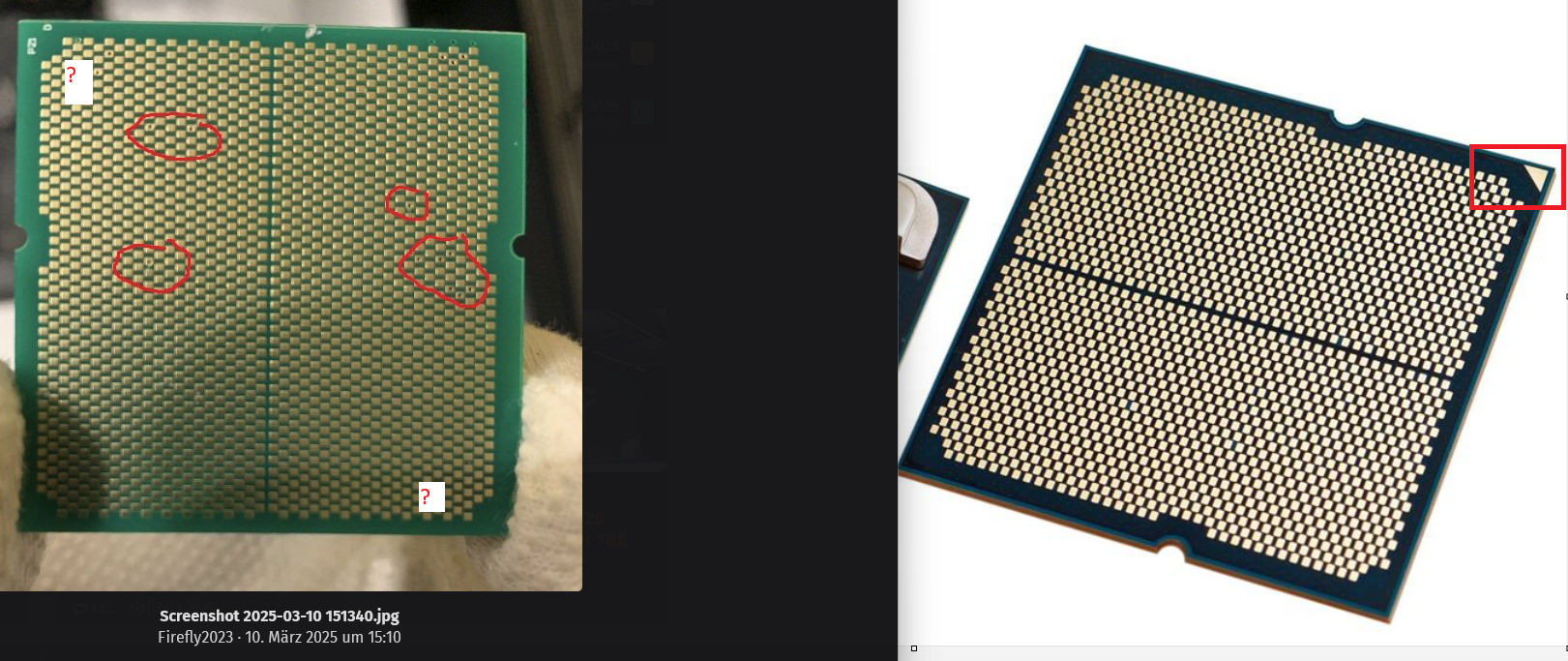

Was sind das für Löcher an der der CPU. Soll das so? Ich denke nicht. Ich würde sagen, die ist kaputt!
Also wenn das Löcher sind, dann ist die CPU hinüber, auf keinen Produktbildern und auf keinem AM5 Ryzen den ich in den letzten Wochen verbaut habe, sah das so aus. Ich denke, das war das Klick-Geräusch.
Reaktionen: acidarchangel und Ponderosa
kann man den Sockel eigentlich tauschen?

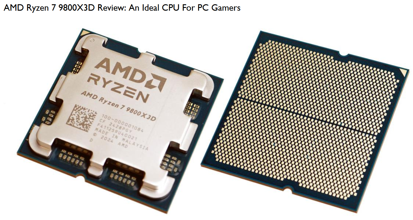

Ja, die sehen original anders aus.

Du hast die Frage noch nicht beantwortet. Sind da löcher oder sind das Bildfehler?

denke jetzt, dass ich 2 Defekte habe
1) CPU hat Löcher, kann ich das verursacht haben, beim auflegen etwas gedrückt und schon kaputt?

Also eigentlich ist es nicht möglich die CPU so zu schädigen, wenn man sie nach Anleitung einsetzt. Was passiert sein kann, dass der Anpressdruck der AIO zu hoch war, dann hast du das aber sehr sehr fest angezogen. Du kannst versuchen, dass alles zurückzuschicken und zu reklamieren, ob das von Erfolg gekrönt ist, bleibt abzuwarten.

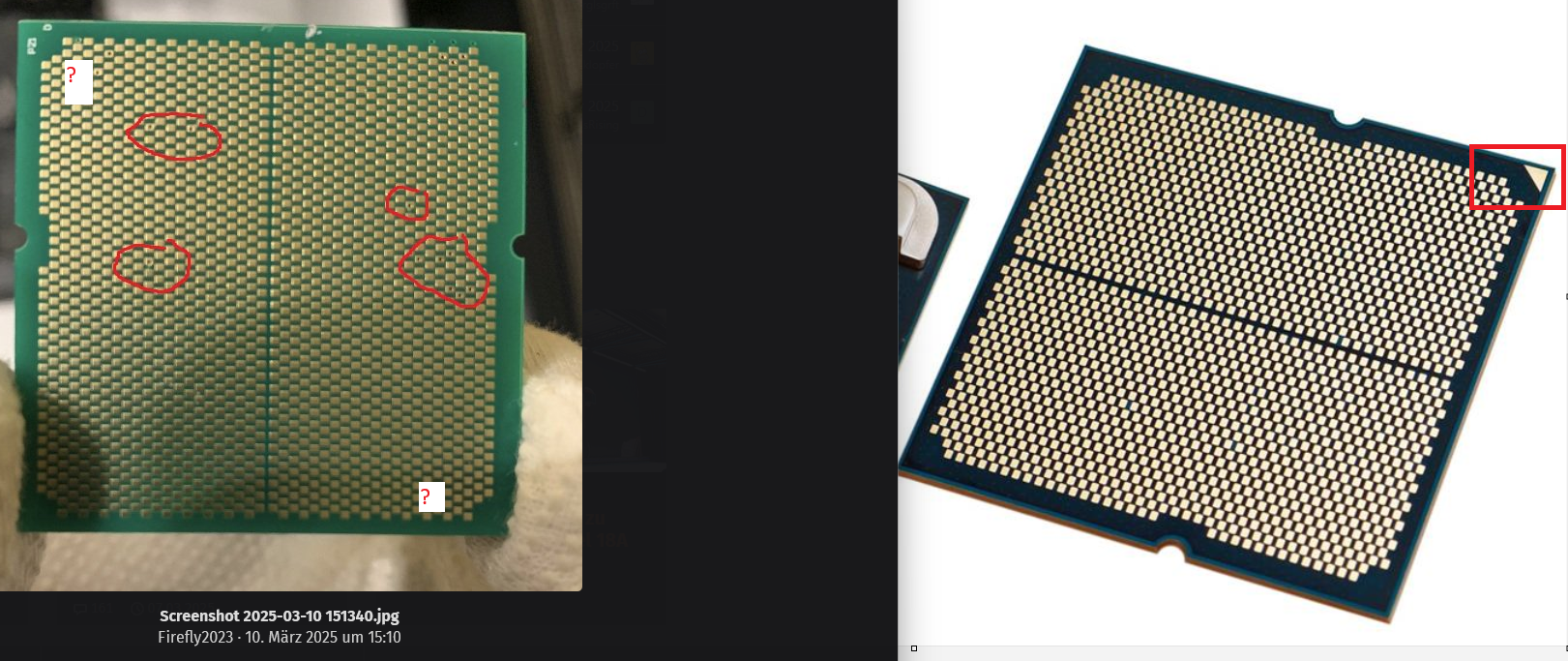

Was mir noch an seiner CPU auffällt, eventuell durch den Finger versteckt, ist das dreieckige Einbausymbol.
Ich glaube das ist vedeckt. Oder, gab es nicht gefäschte CPUS von AMD aus Polen?

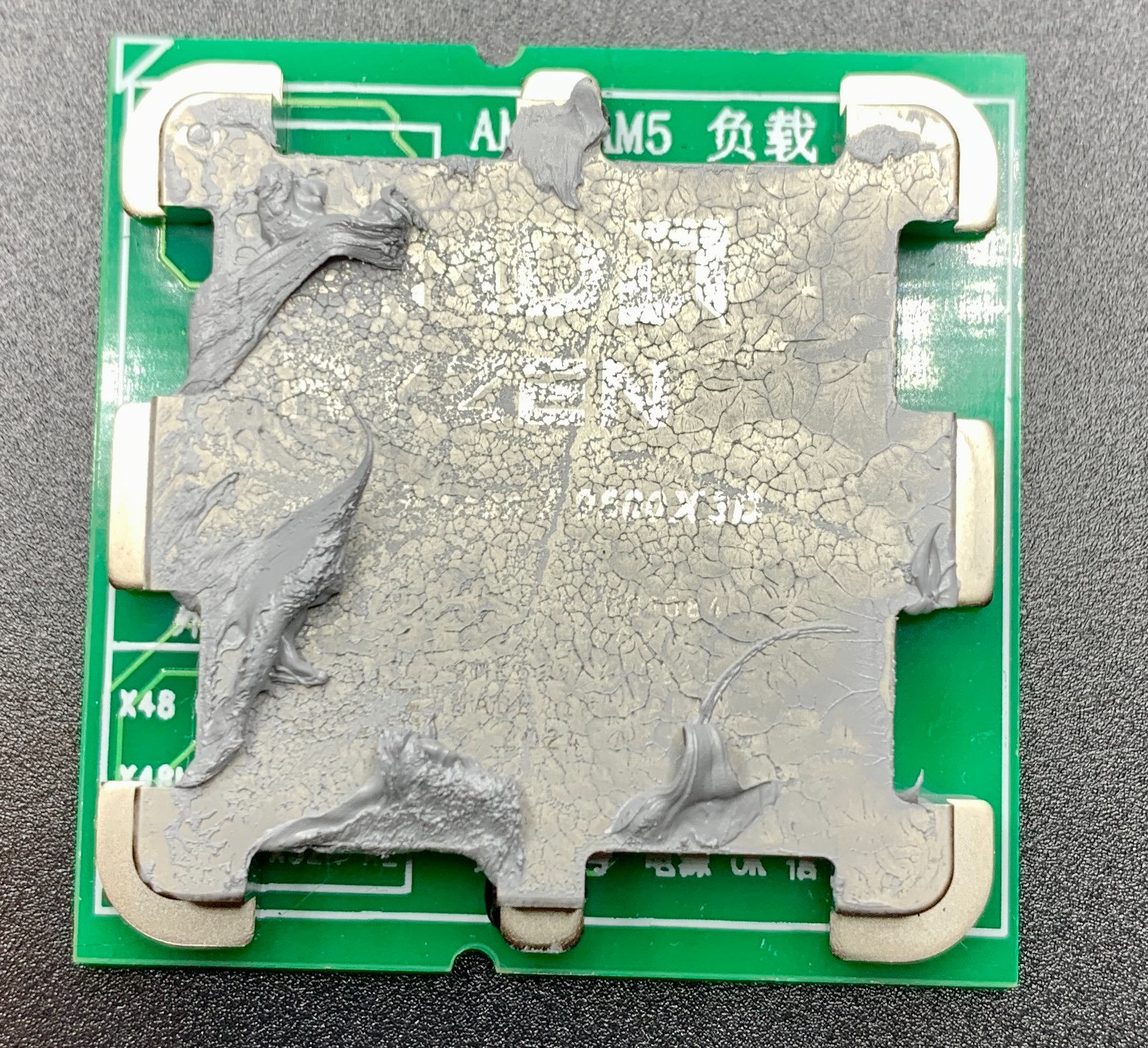

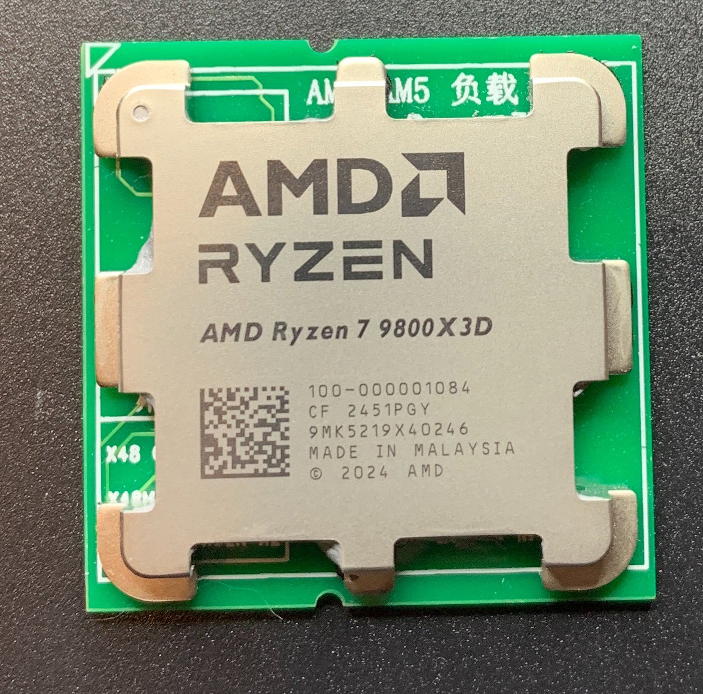

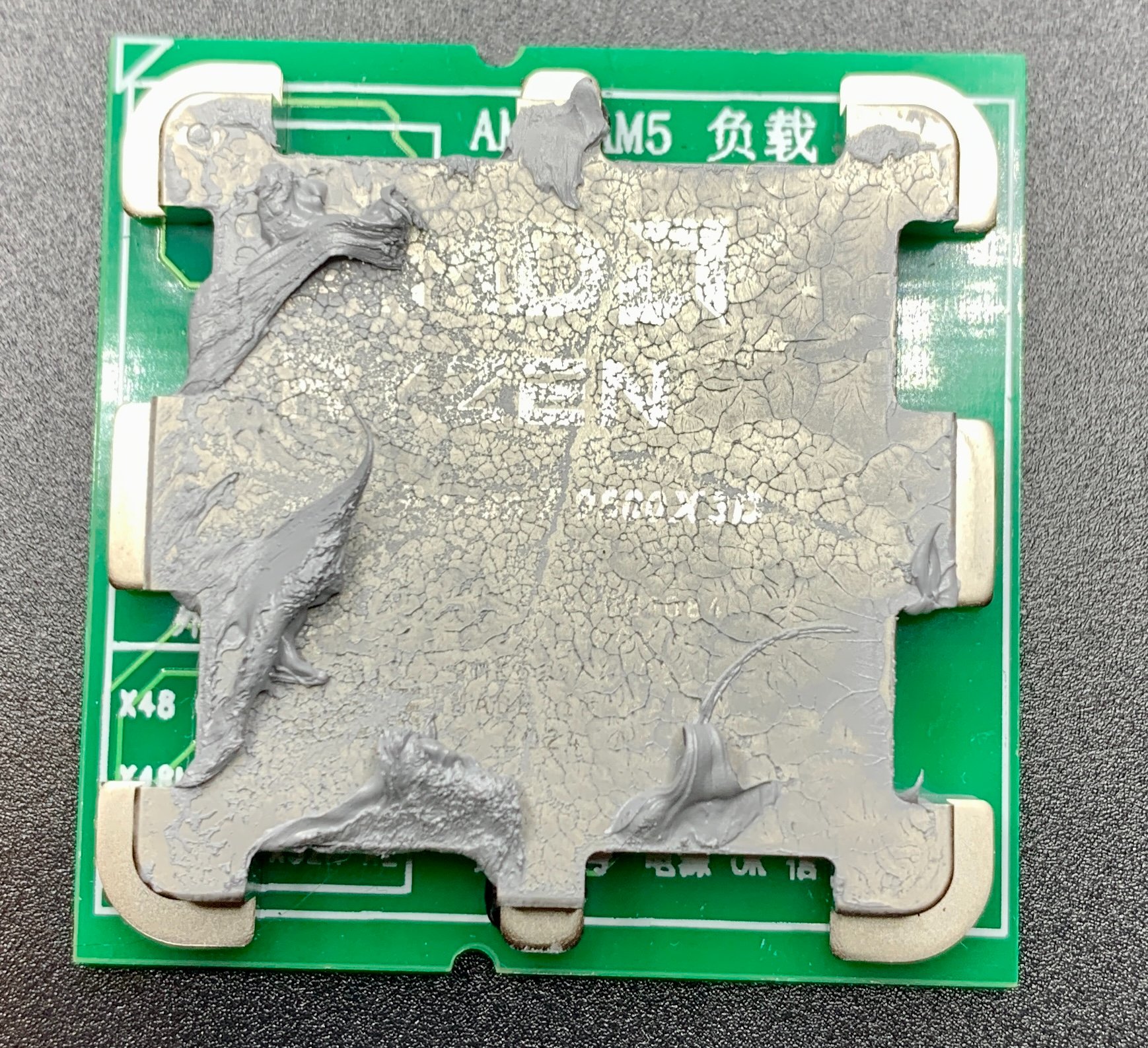

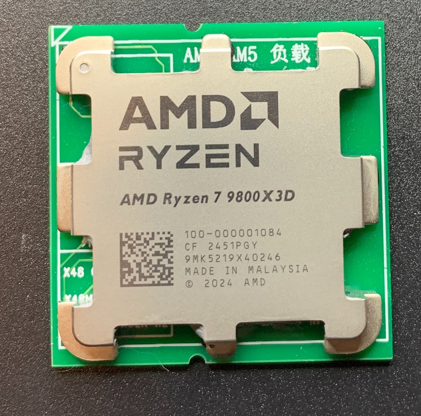

ist die CPU Fake ?
Ist das Deine CPU von vorne?
Wenn ja, dann ist das eine Fälschung. Und ey....beantworte mal die Fragen.
