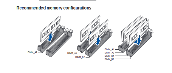

Alternativen:
  • Ram-OC testweise runter nehmen
  • Ram in Slot 2 und 4.
  • Anderen Slot für die Grafikkarte gegentesten
  • BIOS aktuell
  • Der i5 bekommt oben links extra Strom?
Reaktionen: Hexxxer76
FamG97 schrieb:
Arbeitsspeicher (RAM): Corsair Vengeance RGB PRO SL 16GB 3600MHz
In welchen Slots steckt der? XMP aktiviert?

Die Karte ist angeschlossen mit einem 8 Pin Stecker, der 2. 8 Pin stecker des Kabels ist nicht angeschlossen, müsste ja richtig sein so?
Ram habe ich bereits in beiden Slots getestet, scheint auch richtig drin zu sein.
Anderen Grafikkartenslot werde ich gleich mal noch ausprobieren 👍🏼
Bios müsste meines Wissens nach ebenfalls aktuell sein.
CPU bekommt oben links am Mainboard Strom, anders würxe der PC ja vermutlich auch gar nicht erst laufen.
Danke schonmal :)

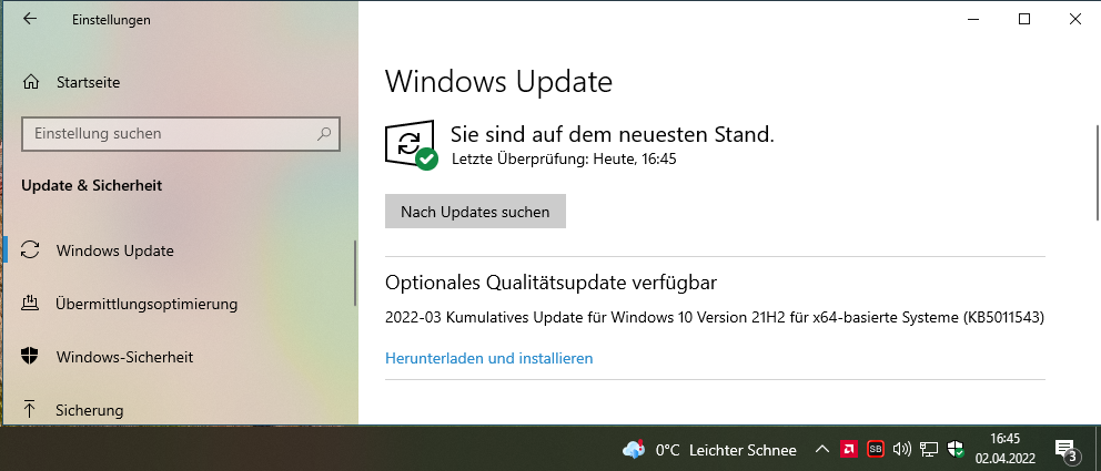

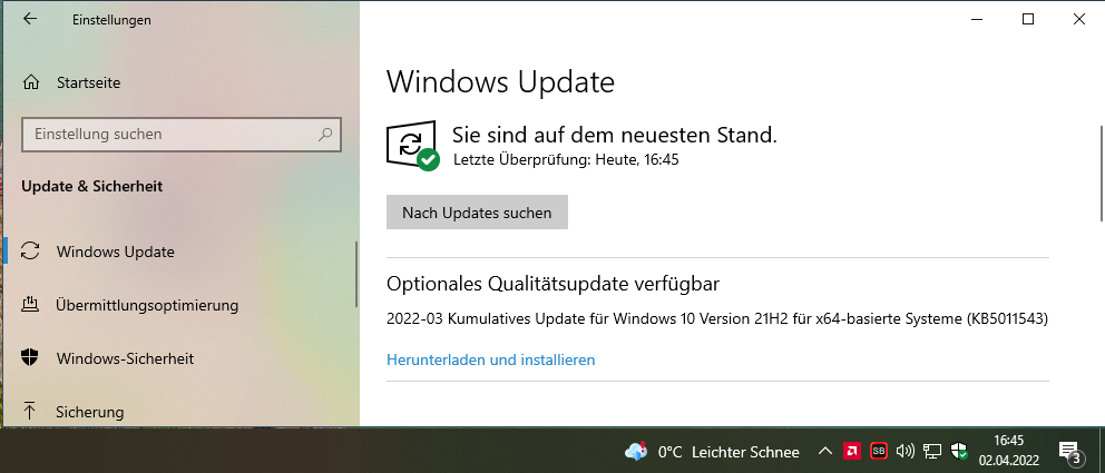

FamG97 schrieb:
sowie Windows und DirectX sind aktuell.
Ich habe immer noch den Vedacht, dass das letzte optionale Windows Update,
auf manchen System Probleme mit Grafikkarten verursacht, bzw den Treiber.
Ich scheine auch betroffen gewesen zu sein, Testphase verläuft positiv.
Gemeint ist dieses hier:

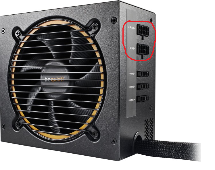

Dürfte egal sein bei dem Netzteil, ob PCIe1 oder PCIe2.
Welchen würdest du empfehlen?

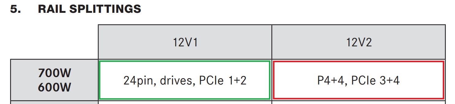

Robo postet nur was auf den Leitungen liegt,
12V1, 12V2 sind dort nicht die Anschlüße am Netzteil auf dem Bild.
12V1 - 36A / 12V2 - 30A
Also ich habe den VGA1 in der Grafikkarte, dementsprechend vermutlich PCle1..
