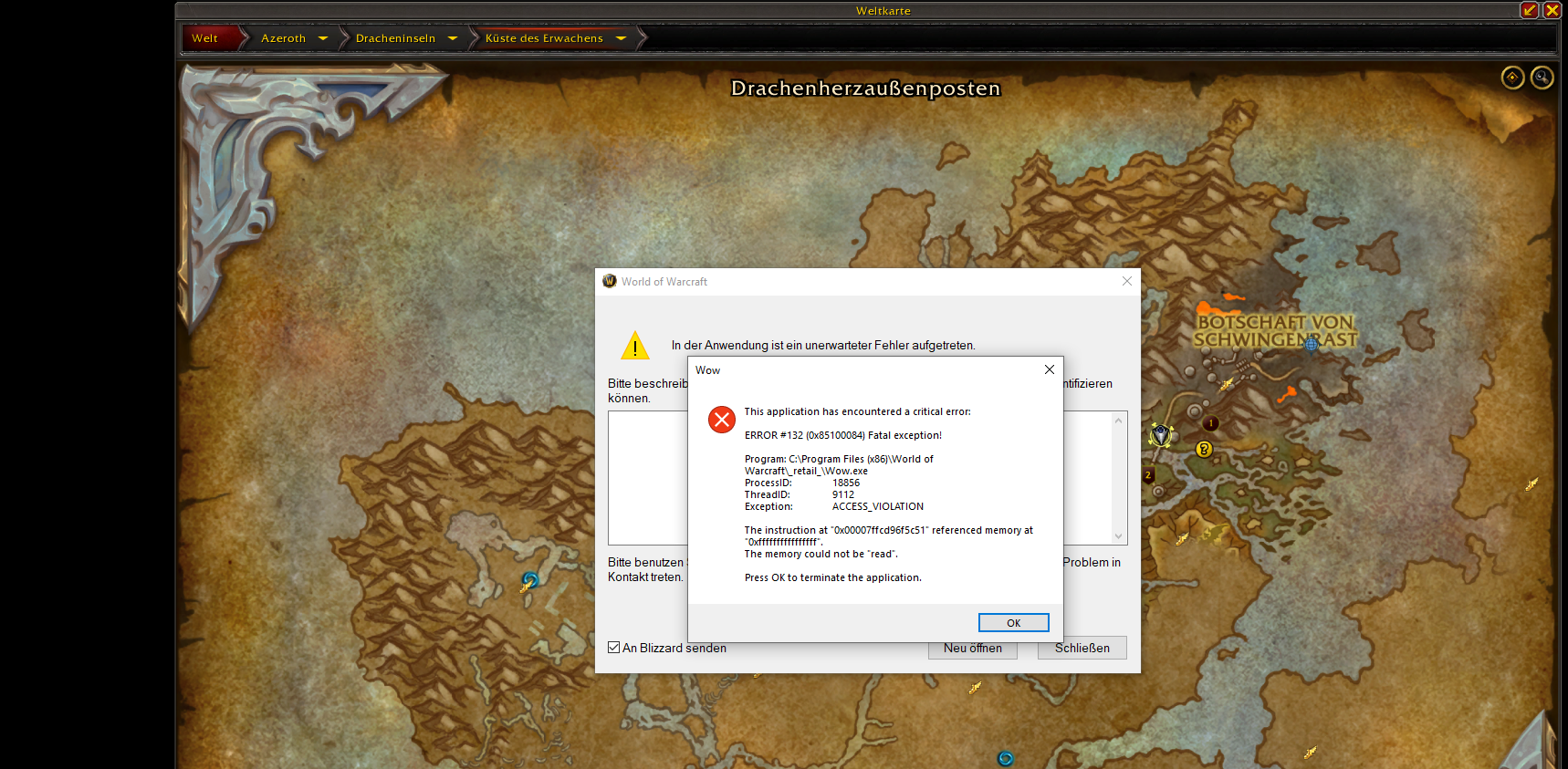

hier ist mal ein error nach dem ich zwei 8er kabel angeschlossen habe. er kam nach ca. 2 minuten.

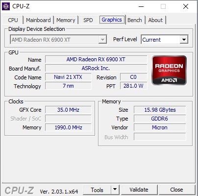

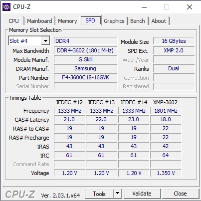

Ich meinte den Arbeitspeicher und nicht den Vram der GPU. Am besten lädst du dir mal das Tool CPU-Z herunter und postest uns hier ein Screenshot von Memory und SPD.
Hast du im Bios hier ein XMP-Profil (oder D.O.C.P) eingestellt?

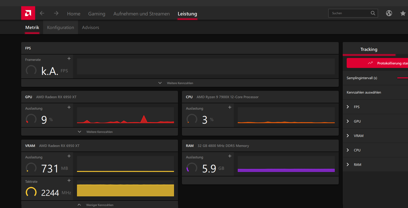

Ich würde im Adrenalin mal etwas rumprobieren und vlt. testweise den GPU und VRam Takt etwas runterschrauben
Du brauchst eine neuere Version, damit die Werte korrekt ausgelesen werden können (und dann auch bitte mit SPD Fenster).
Hast du mal versucht, im Treiber den maximalen GPU-Takt etwas zu veringeren (würde da mal mit 100 MHz weniger versuchen)?

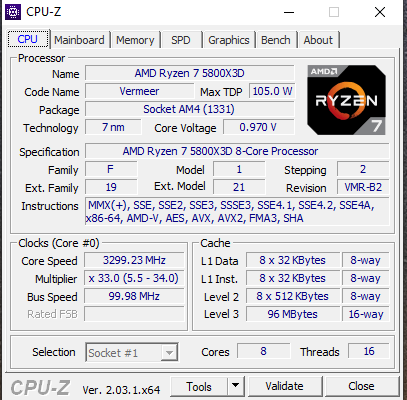

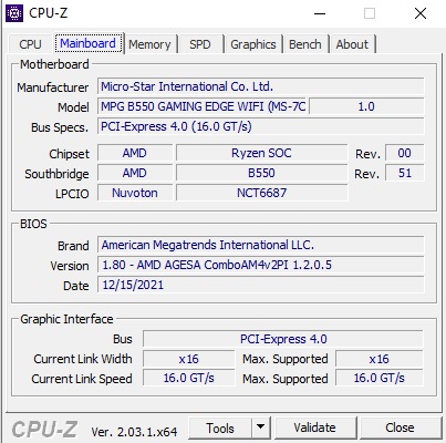

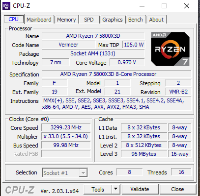

ich hab ähnlich Probleme, bei mir Stürtzen vollgende Spiele ab Wo, Cyberpunk und Warzone
bei WoW kommt es oft vor das ich einen Blackscreen bekomm dann kurz auf dem Desktop lande und wieder im Game auch das die Fehlermeldung kommt. Nachdem ich im Spiel auf Directx11 umgestellt habe läuft das tausendmal besser. Das könntest du mal Probieren.
Bei Cyberpunk kommt auch immer der selbe Fehler mit Directx 12 und vermutlich hat Warzone das selbe Problem. Habe alles möglich versucht und jeden Tipp im Internet umgesetzt. Aber leider Besserung in Sicht.
Bin langsam echt am Verzweifeln
