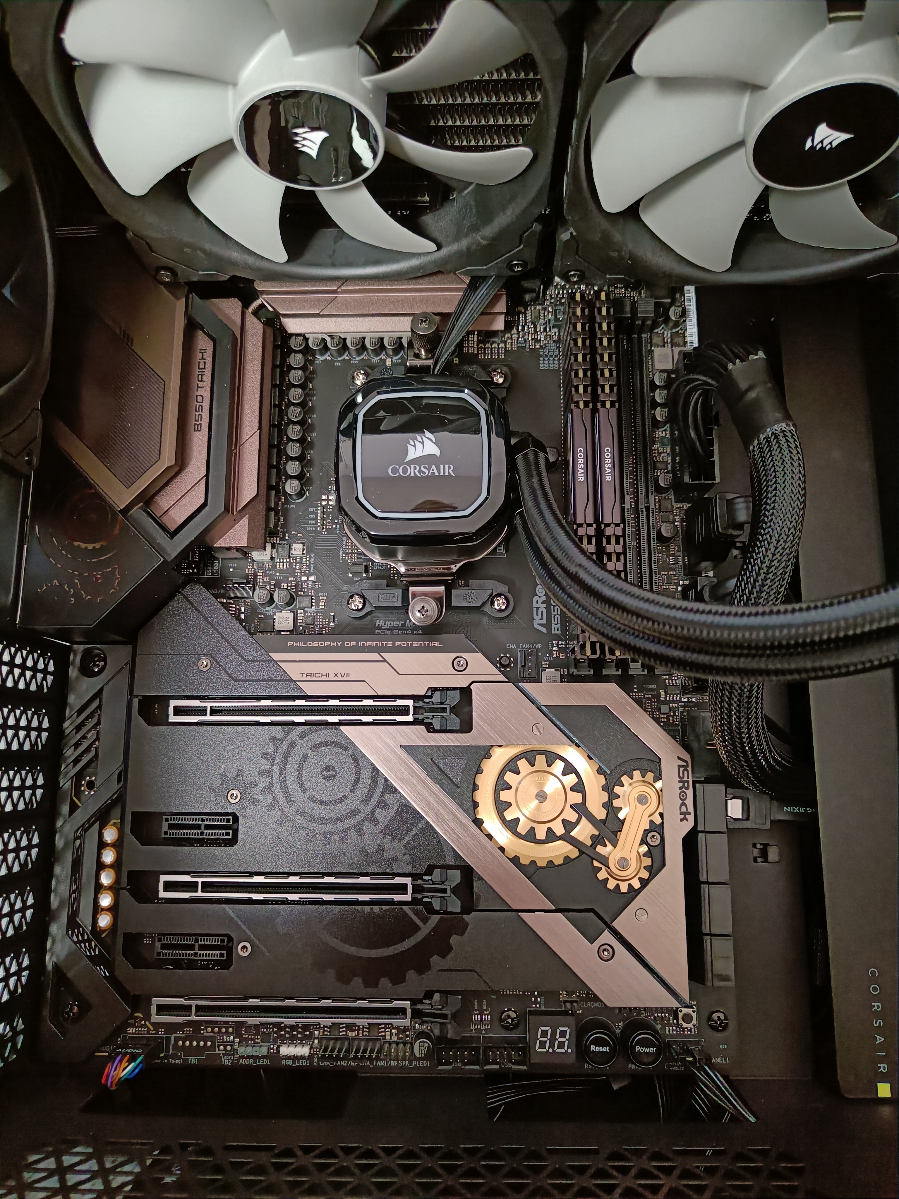

Hi Zusammen,
ich hab folgende Hardware gekauft:
Habe das ganze zusammengebaut und neben mir stehen. Wenn ich das Netzteil anschalte gibt es ein kurzes Zucken von Lüftern und LEDS.
Wenn ich den Powerknopf drücke, tut sich jedoch nichts. Gar nichts. Weder beim Power Knopf auf dem Mainboard noch bei dem Am Gehäuse.
Habe das ganze schon 2x geprüft. Hat mir jemand eine Idee?

Abstandshalter alle nötigen Verbaut und nicht zu viele ... ?
Was sagt die Status LED vom Mainboard ?
CPU Stromversorgung ist angeschlossen ?
Monitor ist an der Grafikkarte angeschlossen ?
Gegentest auf einer nicht Leitenden Unterlage ( Tisch aus Holz hat sich bewährt ) ausserhalb vom Gehäuse durchführen wenn sonst nichts passt.
Poste mal Bilder vom zusammenbau. Wenn sich nichts tut, ist wahrscheinlich der Power SW flasch gesteckt. Nochmal kontrollieren. Er muss zumindest an gehen. Welche Grafikkarte?
Keine Grafikkarte?
Abstandhalter sind nur an den Stellen, an denen das Mainboard Löcher hat?
Schick am besten ein Bild, auf dem alle angeschlossenen Kabel gut zu erkennen sind.

Habe ich was auf den Augen oder überlese ich die Grafikkarte?
Falls nein, ohne eine Grafikkarte wirst du auch kein Bild bekommen...
PS die RAMs stecken nicht richtig aber das ist nicht dein Problem.
Reaktionen: Snoop7676 und Sinatra81
EPS12V 8Pin auch dran? sehe ihn nicht.
und ja genau.. wo ist die Grafikkarte? :D:D:D:D:D
👉 Links fehlt eine Schraube am Board. Dringend Abstandshalter mal überprüfen, bevor was durchbrennt.

ansonsten ist das bei dem Board total easy es zu starten
es hat ja einen Power knopf direkt drauf unten links ... auch Reset daneben ... da muss man nicht mal das Frontpanel richtig verkabeln.
Aber ohne Grafikkarte wirds nix ...
und der Stromanschluss der CPU ist nicht zu sehen da die AIO davor ist.
RAM hatte ich auch schon anders stecken. sollte ja in A2 und B2 eigentlich, odeR?
Es geht nicht drum das ich kein Bild bekomme sondern er geht nicht an.
RAM sollte 2 und 4 vom Sockel aus sein lt. Handbuch.
Wie gesagt sollte das kein Problem sein.
Tjoa.....ohne Graka wird das nix! Du hast eine CPU ohne interne GPU

Dessen bin ich mir bewusst, aber dreht dann nicht mal der lüfter hoch?

Das mit dem Ram hat er jetzt sicher mit bekommen.
Hat ja @yakuza gleich entdeckt und 2-3 Papageie haben es nochmal verdeutlicht.
Das ist aber nicht das Problem, denn auch so muss das Board anlaufen.
Aber genau wie er das Auge für den Ram bewiesen hat, hat oben genannter ebenfalls die fehlende Grafikkarte angemerkt. Und ich hinterher den EPS12V 8Pin.
