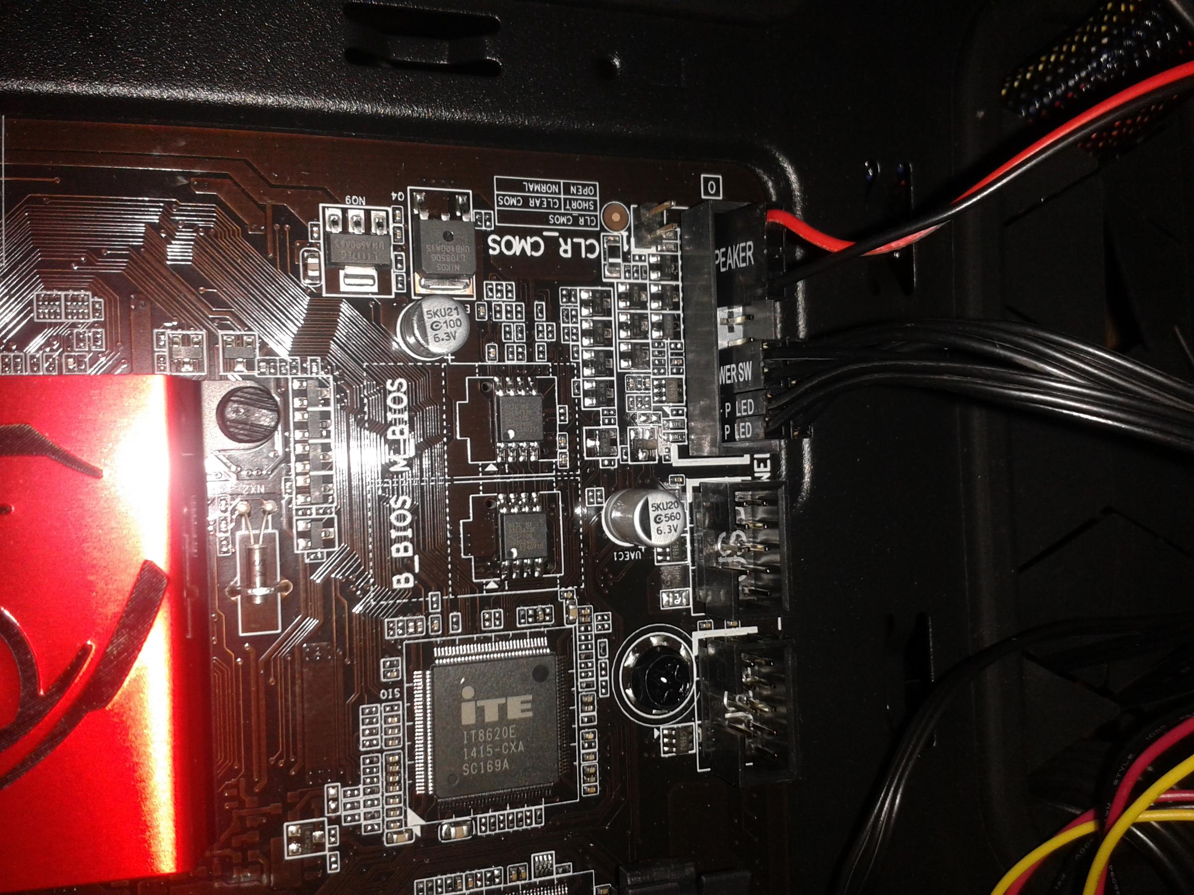

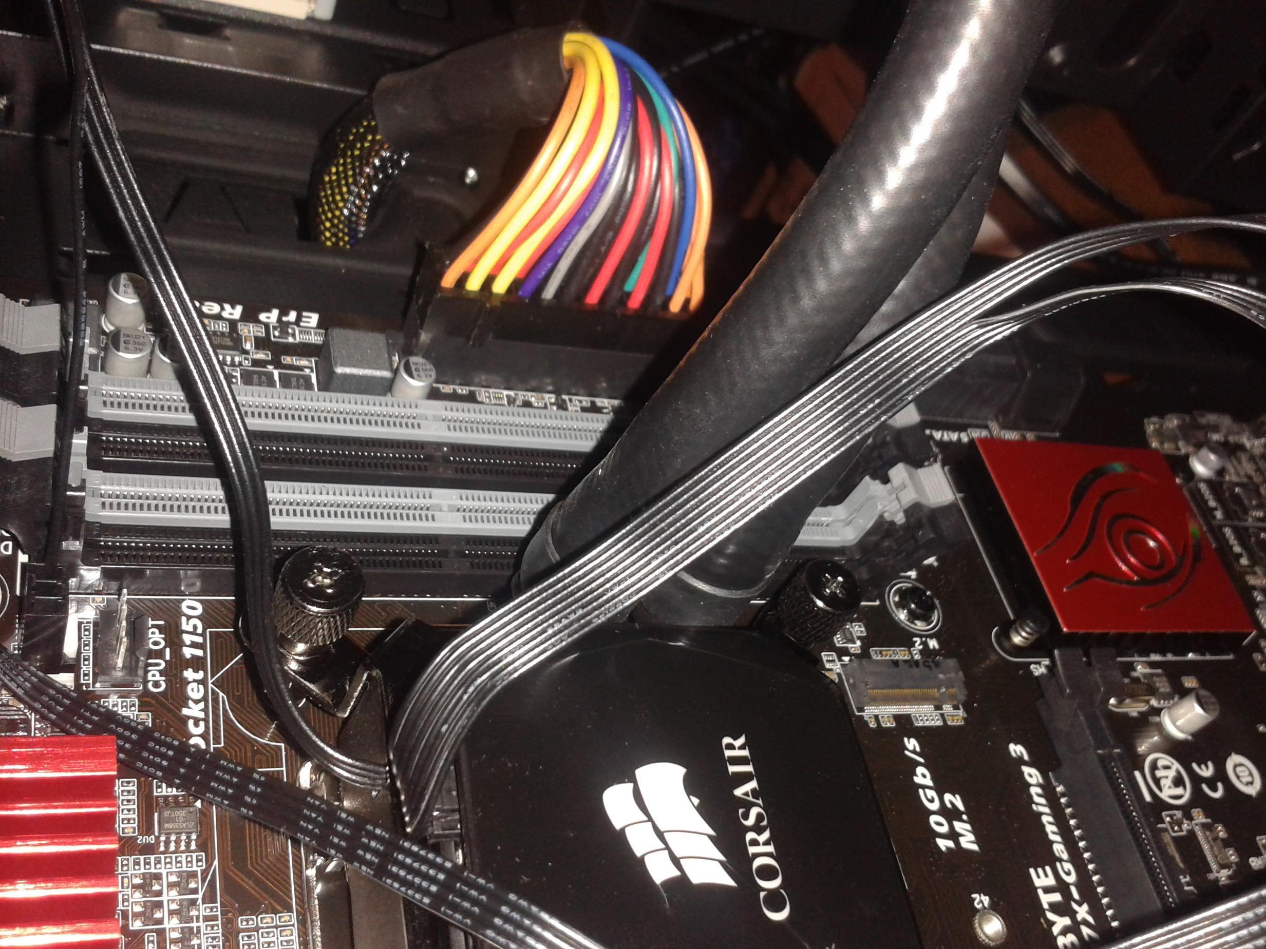

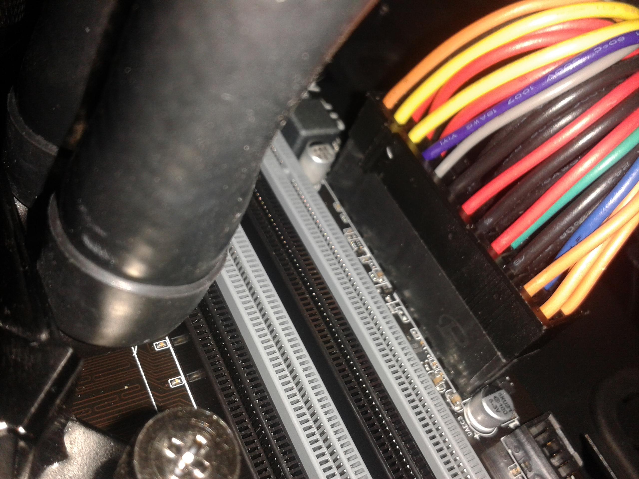

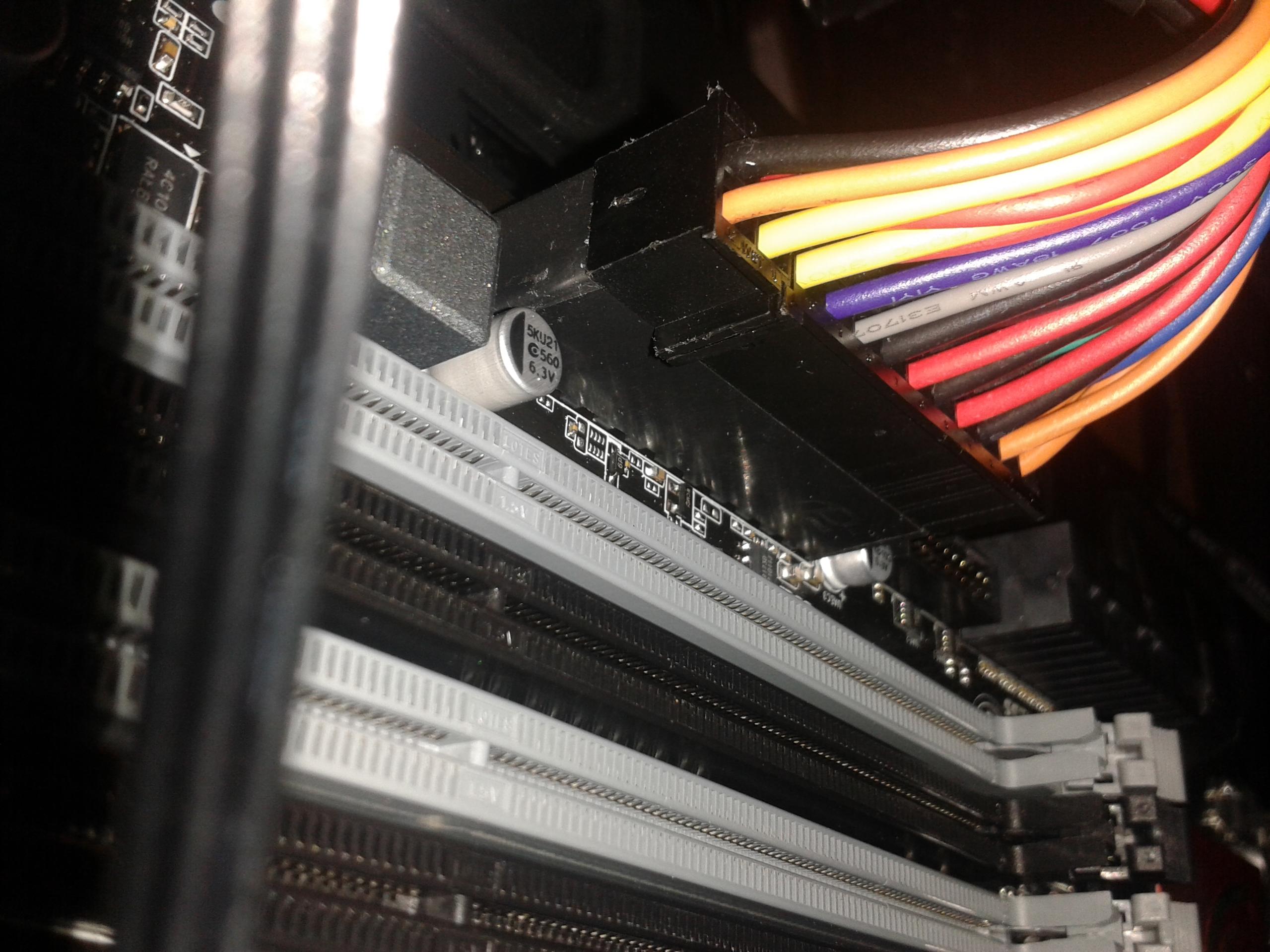

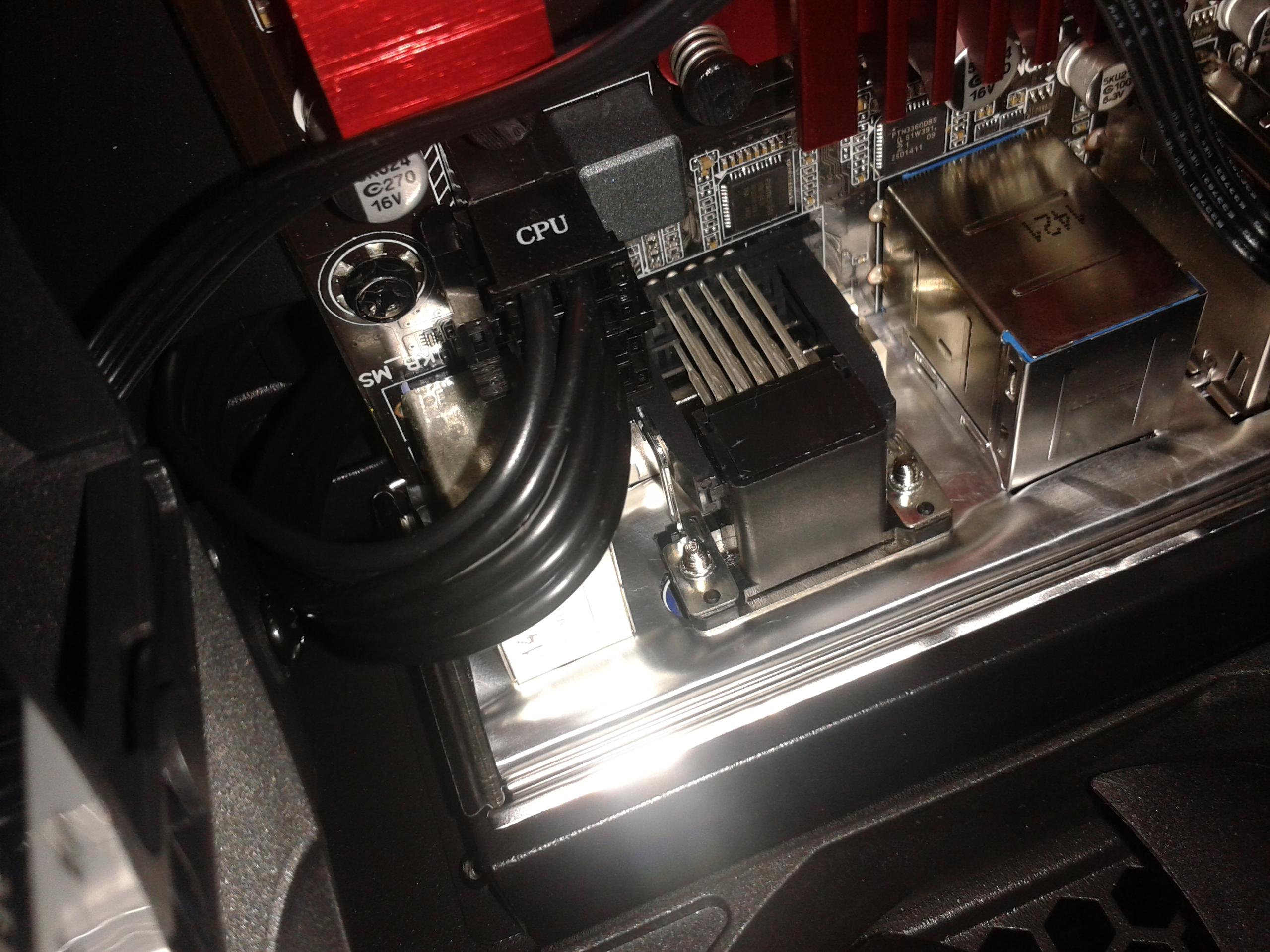

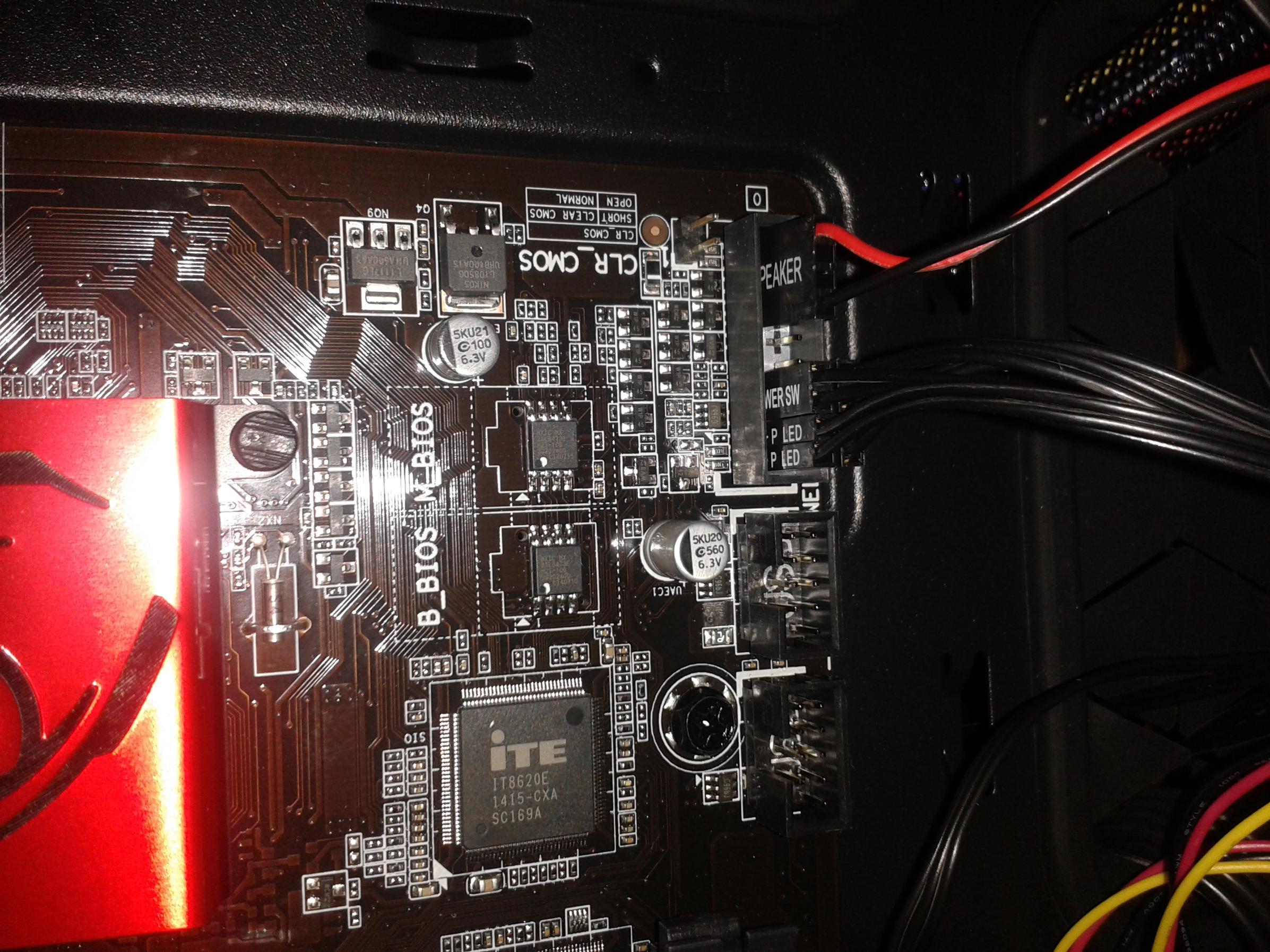

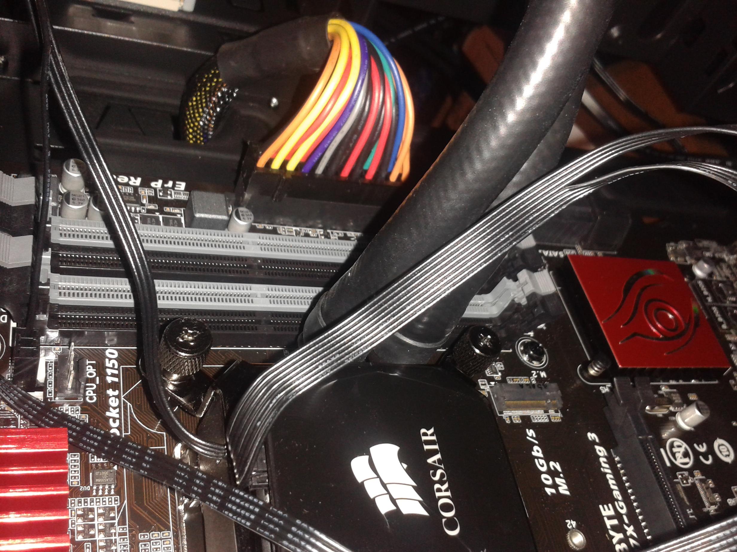

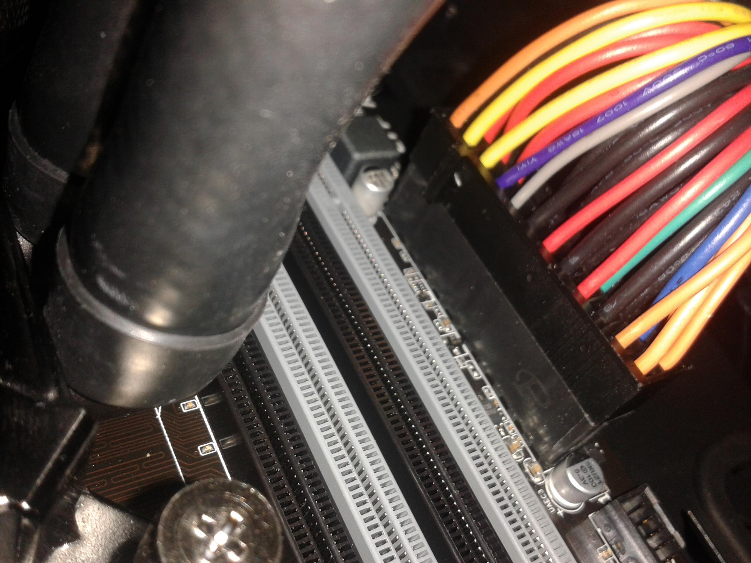

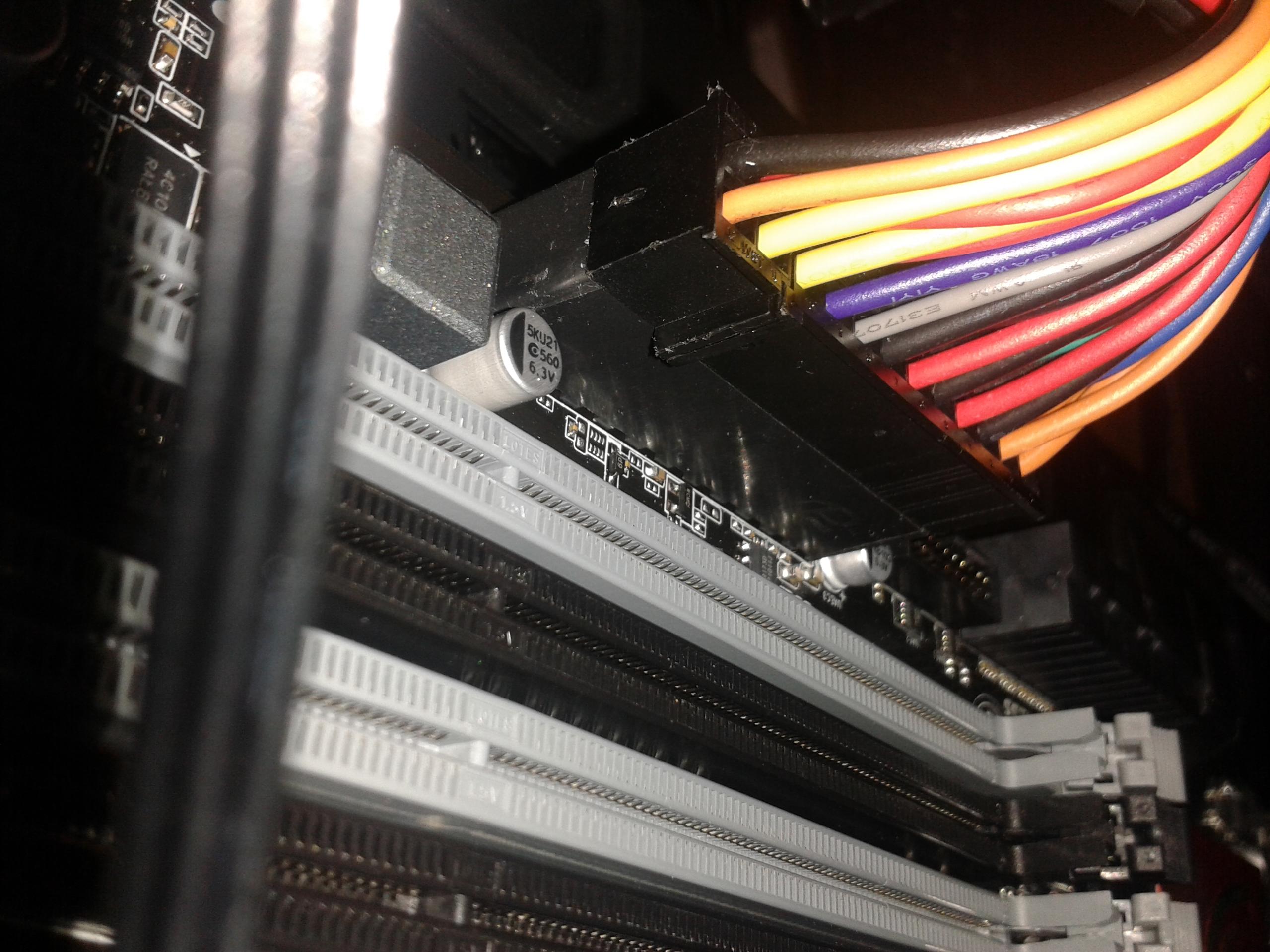

@TE Ich glaub ja noch an ne falsche Verkabelung der Stromversorgungen im System, kannst mal ein/mehere Foto/s von Innenleben des möchte gern "PCs" hochladen ?
klar kann ich...^^
also die stecker sitzen meiner meinung nach, und beim netzteil handelt es sich um ein teilmodulares, die hauptstromversorgung und cpu strom sidn also nicht gesteckt...da kann ich also nichts falsch gemacht haben...daher kein foto^^
lg und danke nochmal :D
sehe gerade das da was nicht hochgeladen wurde
Also ich finde da jetzt nichts auffälliges an der Verkabelung, so dass der PC deswegen nicht starten sollte.
dahcte ich mir, wie gesgat, die kabel stecken fest und sind eingerastet. ich schätze es liegt wirklich an einem "veralteten" bios, das den cpu net unterstützt...
ich werde mal bei meine pc händler nachfragen obdas möglich ist.... bevor ich ne neue cpu kaufen muss ums selbst zu machen... danke euch... schade das ich am wochenende noch keine testläufe machen kann :(
aber shit happens, oder wie heißts... bin schon froh wenns dannach funktioniert und nicht noch n hardware defekt da is ... :D
danke euch auf jeden fall!

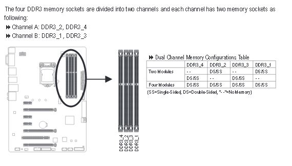

ich bin gerade etwas verwirrt wie ich feststellen musste.
muss ich die rams nun in slot 1 &3 bzw 2& 4 stecken, wie es im text steht, oder muss ich die nach dem Table (rechts) konfigurieren? demnach wäre es 1 &2 oder 3&4?
die bänke sind farblich unterschiedlich und in schwarz udn grau unterteilt (von links nach rechts 1 grau, 3, schwarz, 2 grau, 4 schwarz)
