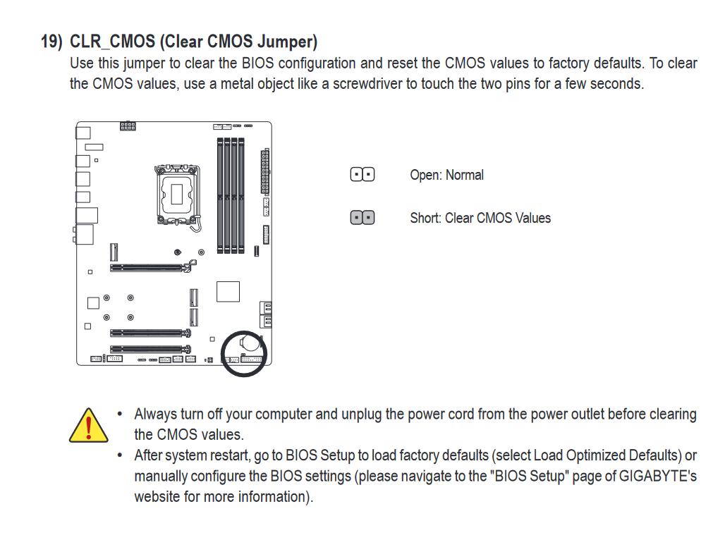

Mach auch mal ein BIOS-Reset (CmosClear) mit überbrücken der hierfür erforderlichen
PINs auf dem Mainbaord (Bild).
Mach ein BIOS Update mit QFlash-Plus.
