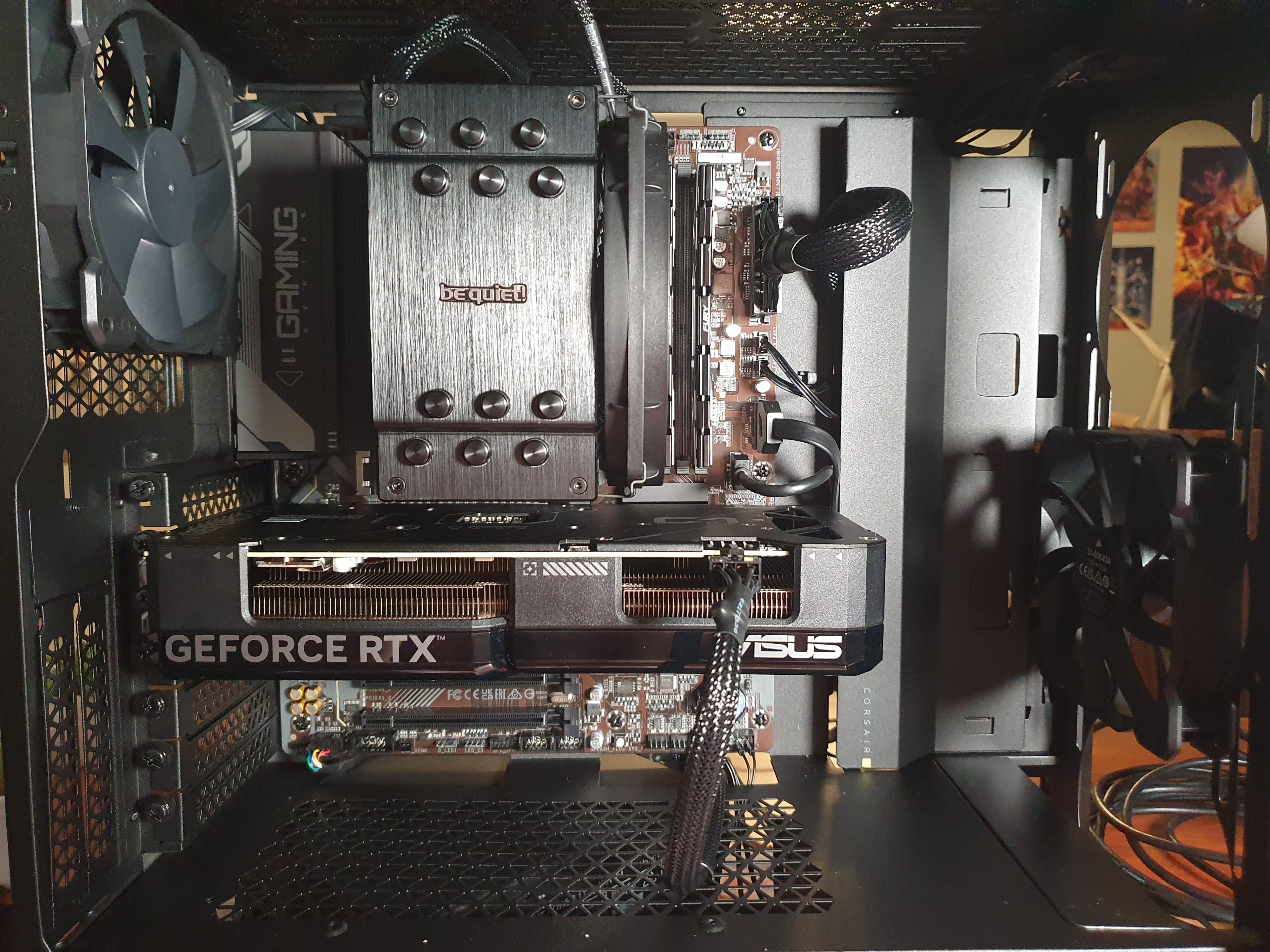

Ich betätige den Power Button alle Lüfter gehen an. Dann gehen die Mainboard led's hintereinander an und aus bis zur VGA led die bleibt an. Nach kurzer zeit gehen die lüfter der Grafikkarte wieder aus die anderen bleiben an.
Auf dem Bildschirm kommt kein signal an egal ob hdmi Anschluss der Grafikkarte oder Mainboards.

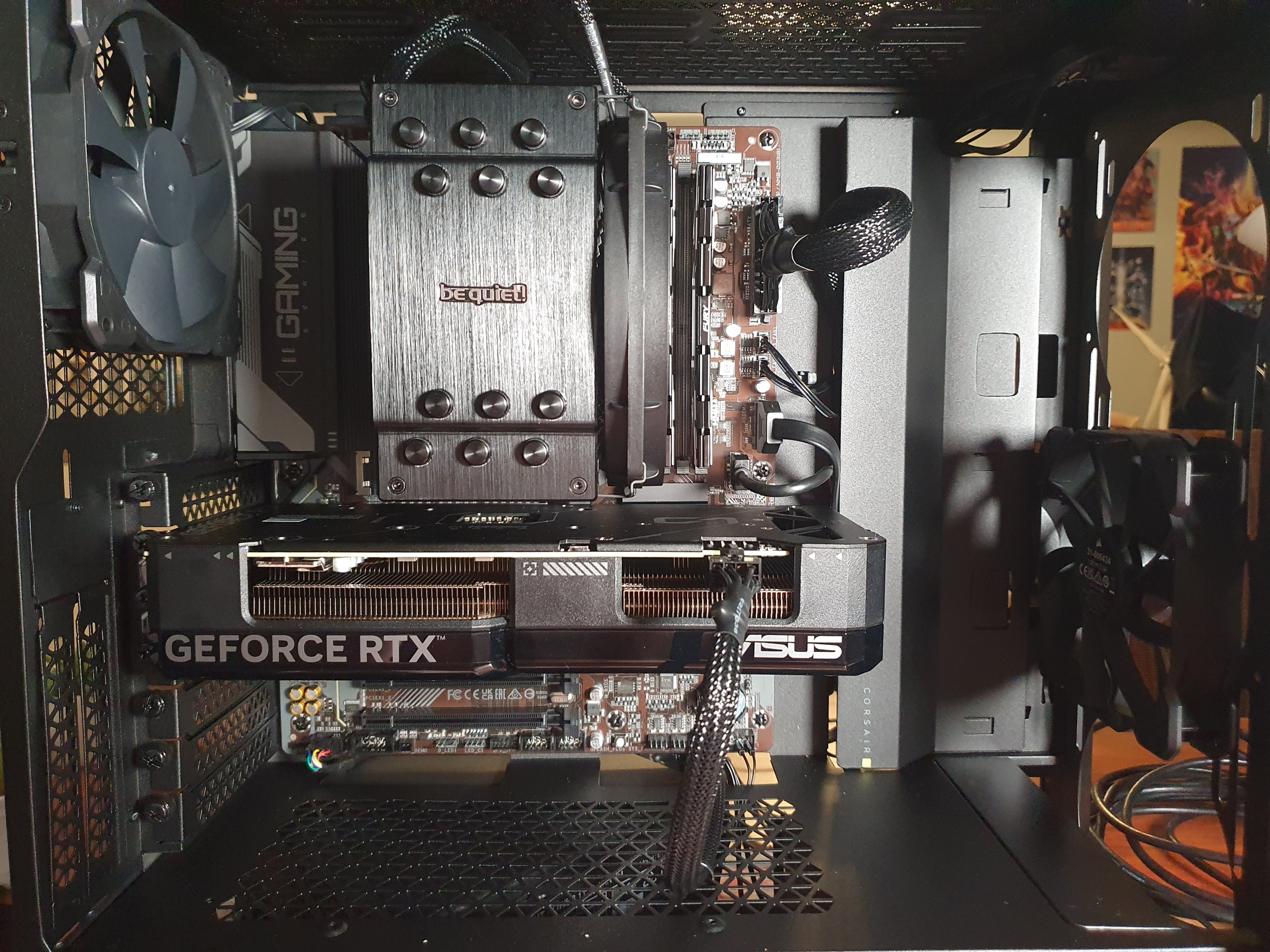

Mach bitte gute Fotos vom Innenraum deines Rechners.
So das alle Anschlüsse und der Aufbau als solches etc. zu sehen ist.
Reaktionen: cartridge_case und djducky

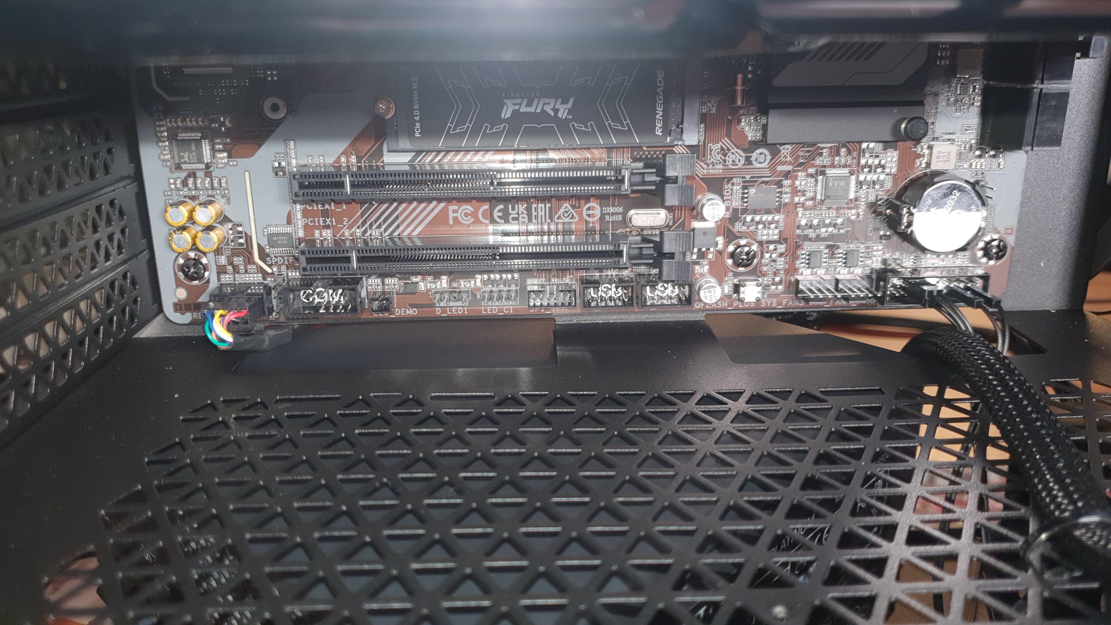

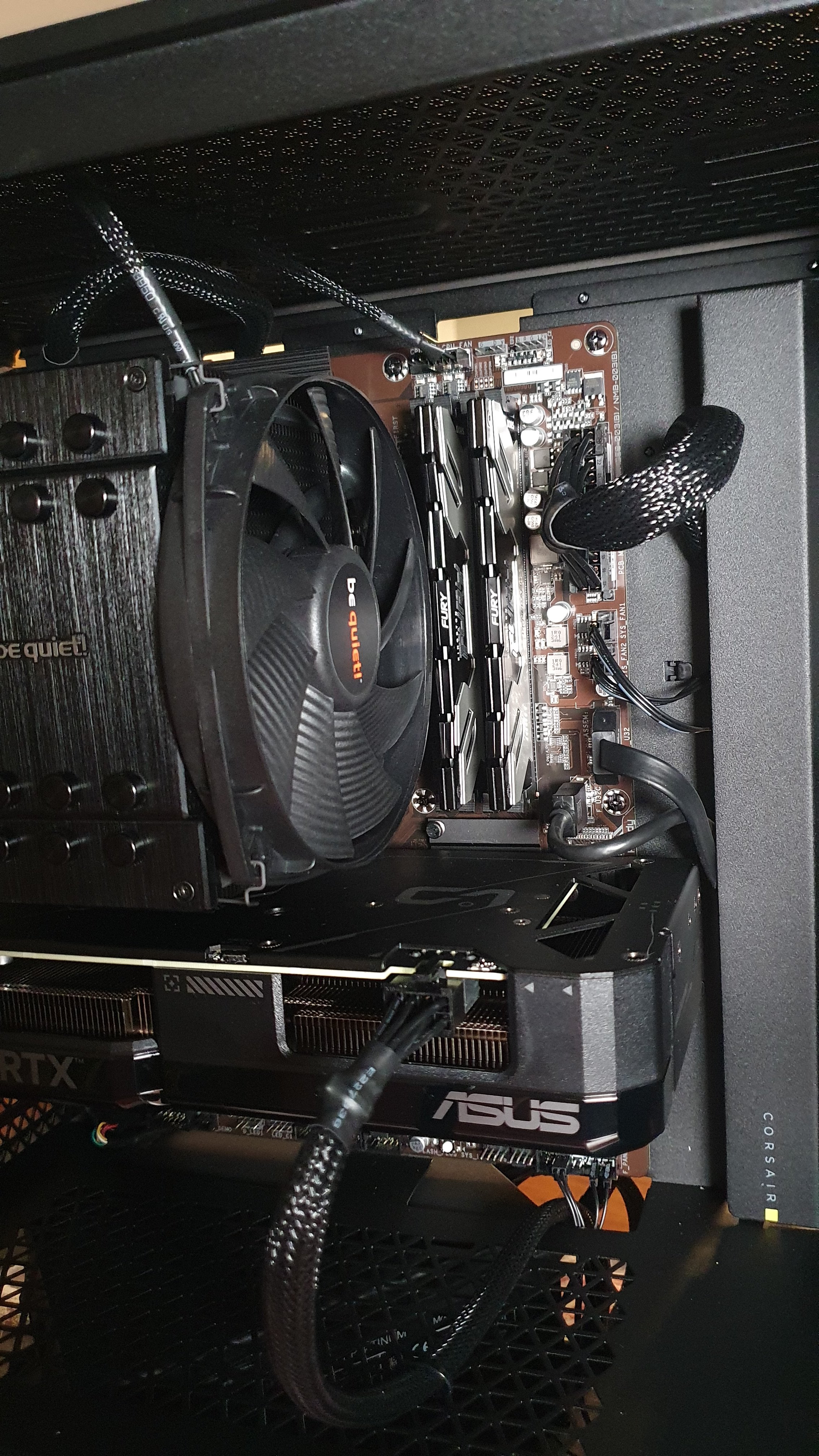

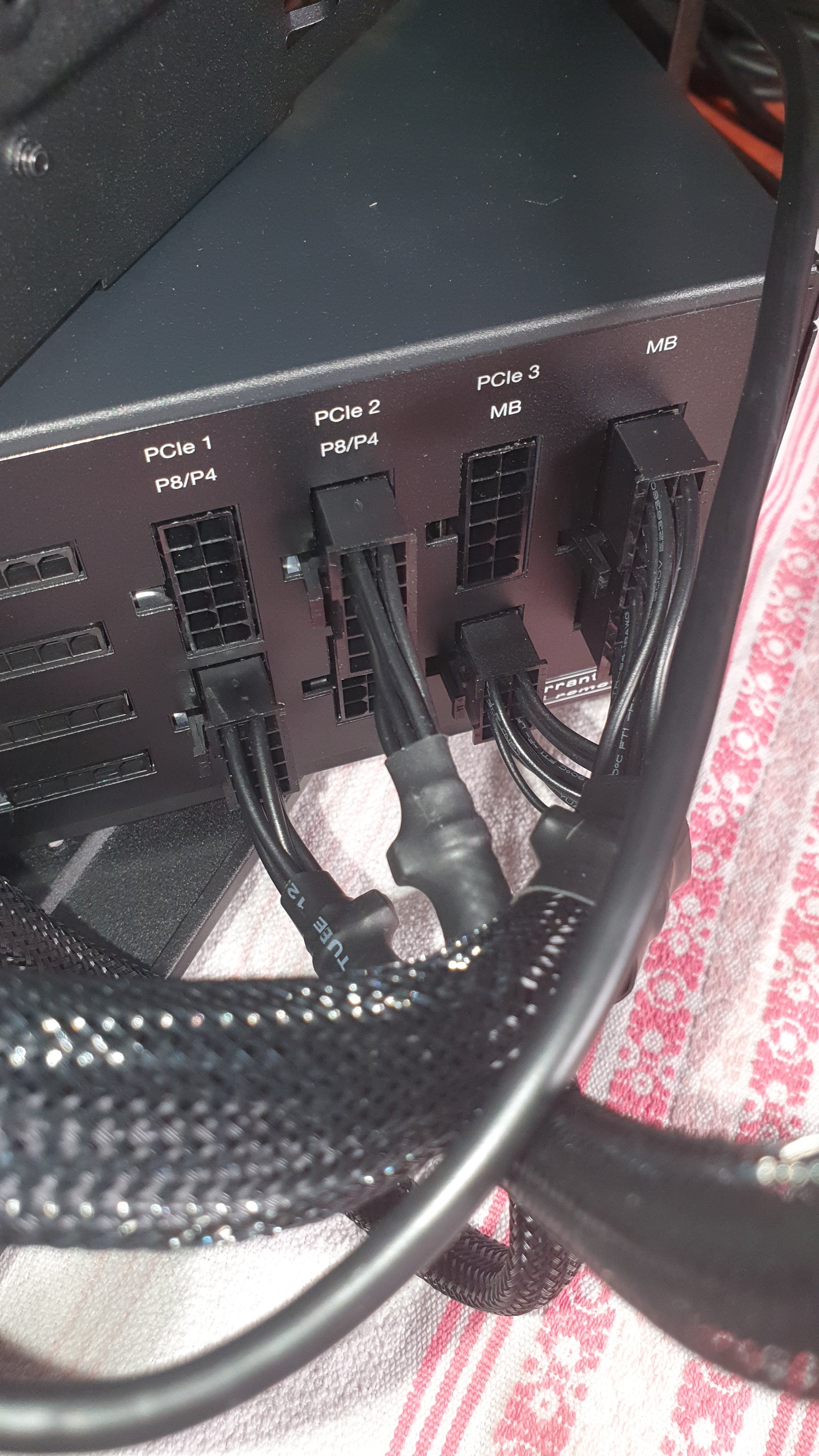

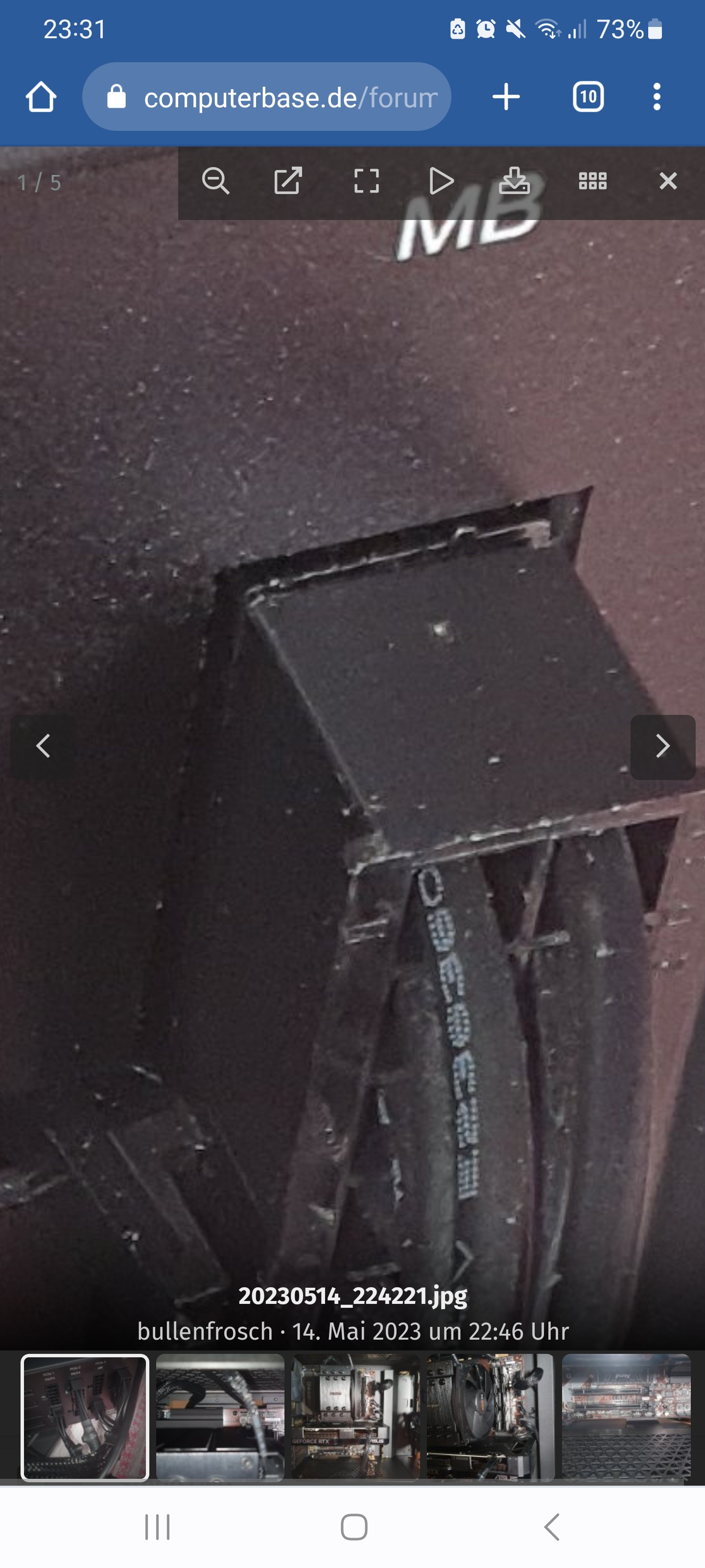

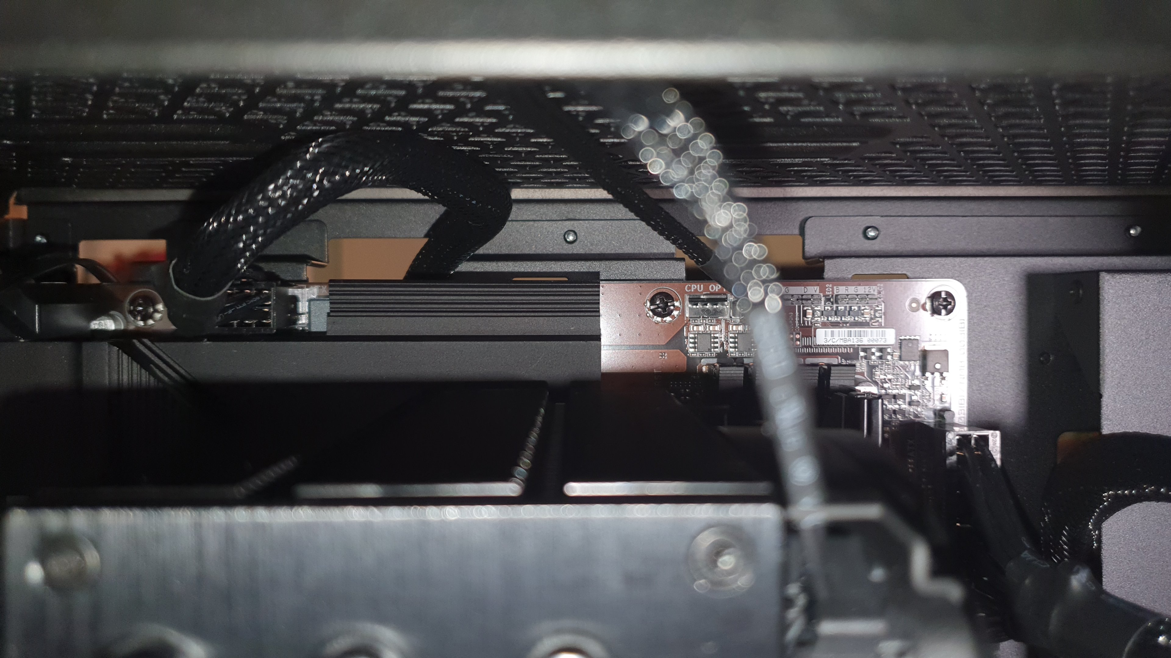

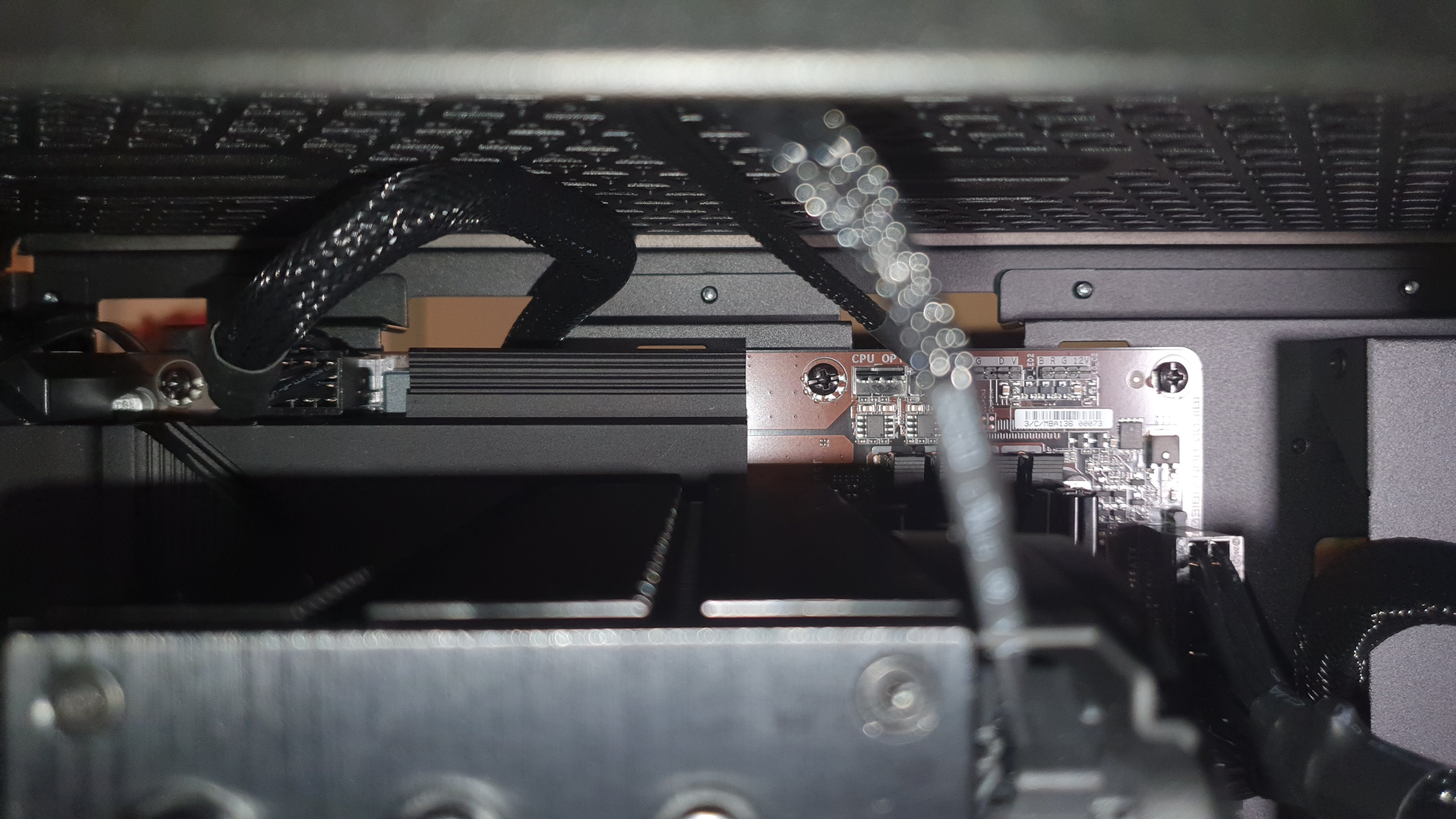

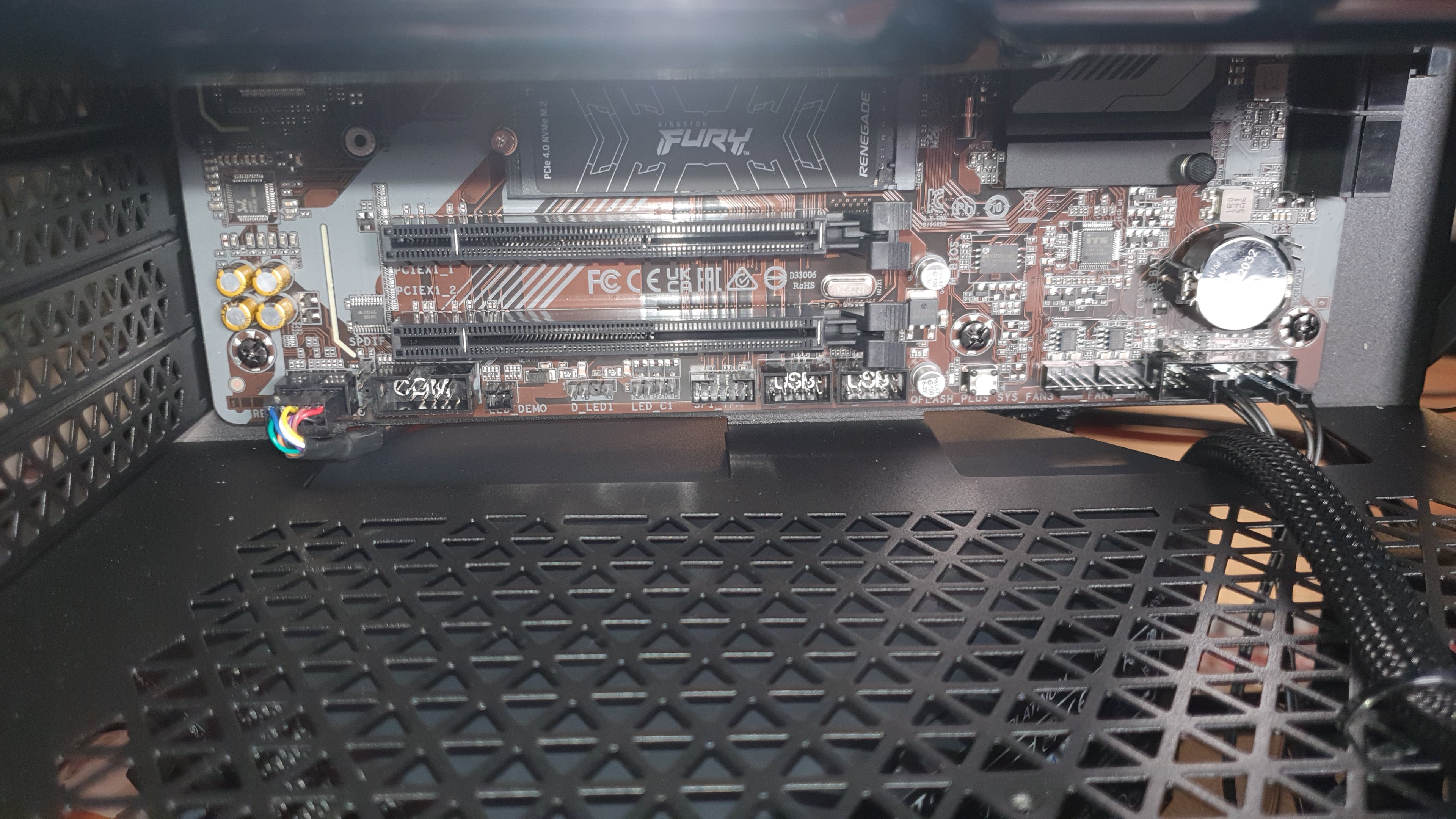

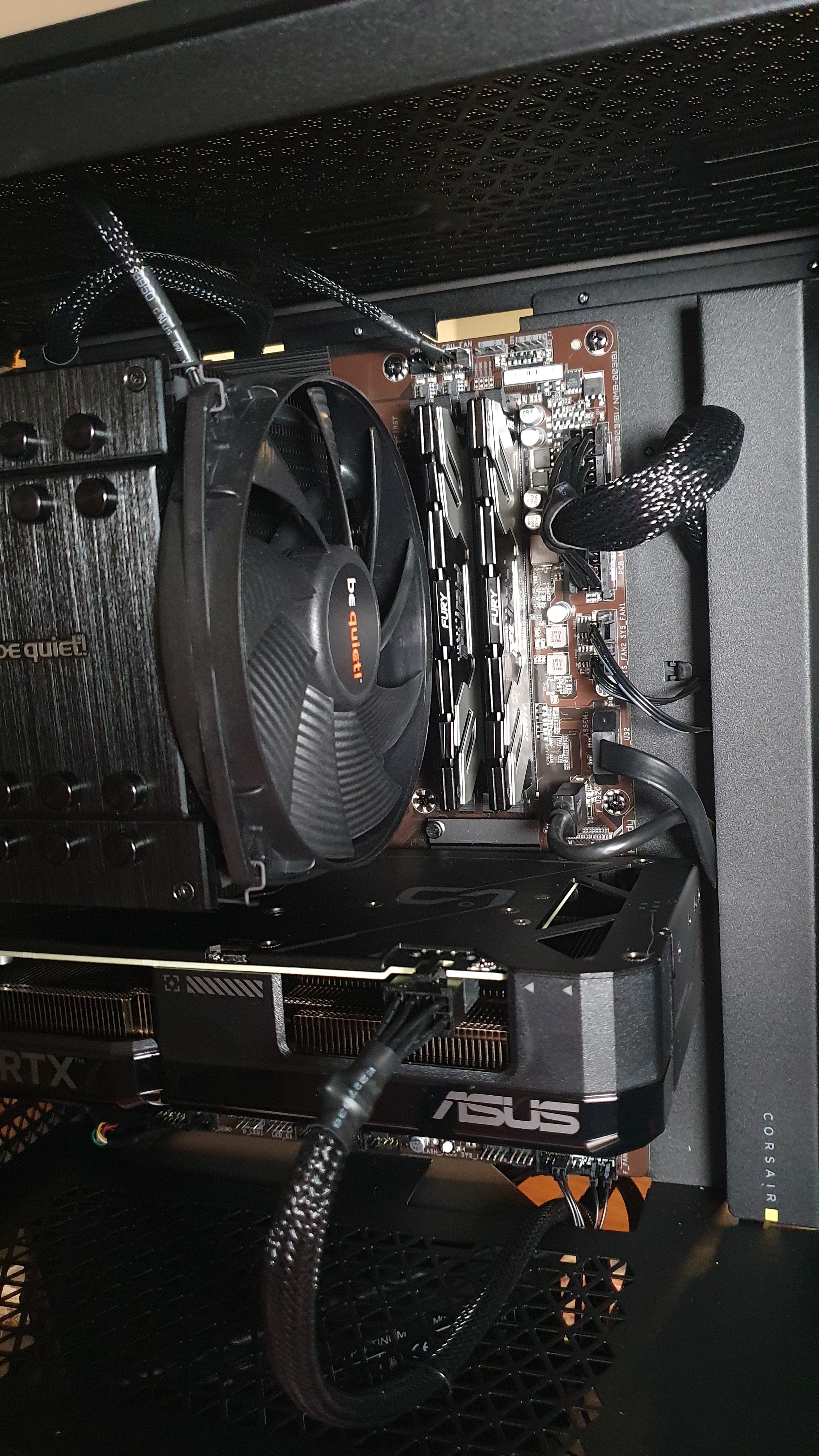

Ich hoffe die sind so wie benötigt.
Ich schmeiß mal ne abwegige Idee mit rein, da ich ein ähnliches Problem vor Jahren mal mit meiner SSD hatte.
Schon alle Kontakte einmal auf Verbindung überprüft?
Viel Erfolg!
Sind Abstandshalter unter dem Mainboard verbaut?
Reaktionen: Sebbi
edit: haste ja so gemacht. ich sehe sonst nichts Auffälliges an den Bildern.

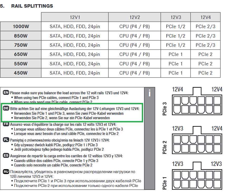

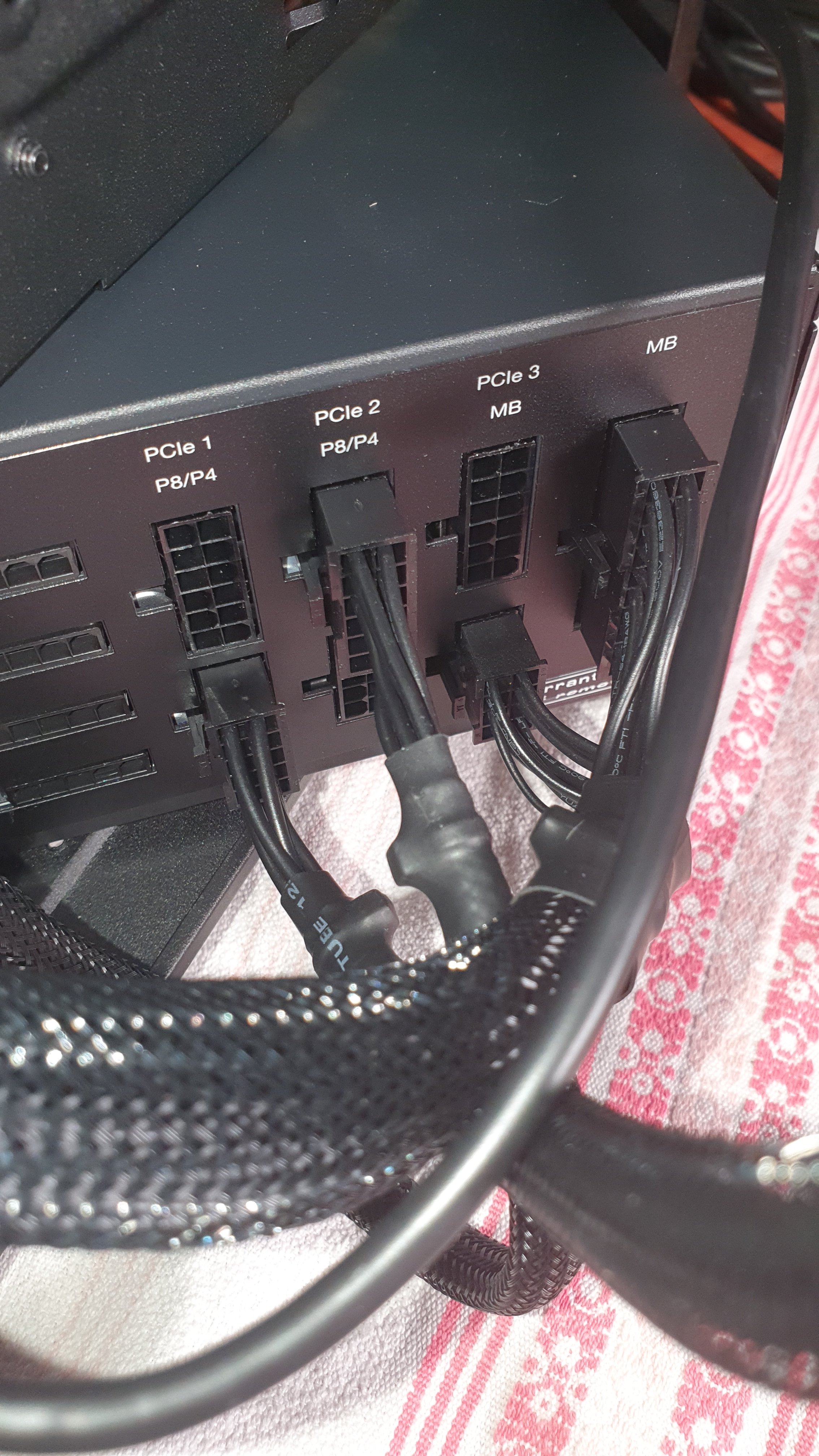

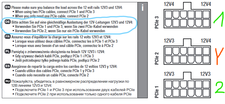

@djducky:
was genau willst du dem TE damit sagen? ne karte mit nur einem stromanschluss wie die ASUS 4070 Dual kann man hier nicht an 12V3 und 12V4 anschließen.
Reaktionen: djducky
Alles ausbauen und offen auf dem Schreibtisch testen..
Also wenn ich mir die Bilder so anschaue sieht das irgendwie nicht nach verbauten Abstandshaltern aus. Falls dem so ist mein aufrichtiges Beileid. Wobei die Perspektive aber auch täuschen kann auf den Fotos.....
Täuscht das oder ist das 24 Pin nicht ganz drin, die Lüfter gehen ja, also bekommt das Board ja Saft. Ausserdem schauen ob Abstandhalter verbaut sind, wovon ich aber mal ausgehe.
Reaktionen: djducky
Wenn ich das in einem Unboxing-Video richtig gesehen habe, dann hat das Gehäuse keine festen Abstandshalter - die müssen also vor Einbau das Boards eingesetzt bzw. ihre Position angepasst werden. Hier sieht es wirklich so aus, als wenn keine verbaut wären. Besonders in Bild vier, wo offensichtlich eine Schraube direkt unterhalb des CPU-Kühlers fehlt... Interessant wäre mal ein Bild von der Slotblende an der Rückseite. Und ja, 24-Pin sieht auch schief aus finde ich...
Doch kann man, in dem man sie mit dem Doppelkabel an PCIe2 anschließt,
wie es auch vom TE gemacht wurde. Und dieser hängt an 12V3 und 12V4.
Also, geht doch. Und das steht auch so auf dem Bild von, Ducky.
Reaktionen: djducky
@Nickel:
mWn hängt PCIe2 zur hälfte an 12V3 und 12V4; ein einzelner 6/8pin hängt somit an 12V3 oder 12V4 (in dem fall 12V3). oder hast du da gegenteilige infos?
in dem man sie mit dem Doppekabel an PCIe2 anschließt
hier wurde kein doppelkabel verwendet und selbst wenn ändert das nichts daran dass die karte nur einen stromanschluss hat.
Reaktionen: djducky und rg88
PCIe2 der hängt an 12V3 und 12V4 und duch das DoppelKabel hängt die Karte an zwei Rails.
Reaktionen: djducky
@Nickel: echt jetzt? hast du dir die fotos und/oder die karte mal angeschaut? da ist nix mit doppelkabel!
Reaktionen: rg88 und moreno111
Ja echt jetzt, die Kabel sind im Zubehör des "straight power 11 850watt".
@Nickel:
du willst mich doch veralbern, oder?:freak:
guck! dir! die! fotos! an! es ist kein doppelkabel und die graka hat nur einen stromanschluss!
hast du die: ja oder nein?
Das Kabel sieht in der Tat etwas anders aus, aber es sind Doppekabel,
geeignet für den PCIe2 Anschluss der an 12V3 und 12V4 hängt.
Die Karte wird somit von beiden 12V Rails versorgt.
Steht doch auch schön im Handbuch, dass man in seinem Fall PCIe2 nehmen sollte.
Das solltest du wissen und ich denke du weißt es auch.
@Nickel: kannst oder willst du es nicht verstehen?:freak: ich weiß nicht wie ich es noch deutlicher formulieren sollte.
Reaktionen: rg88
