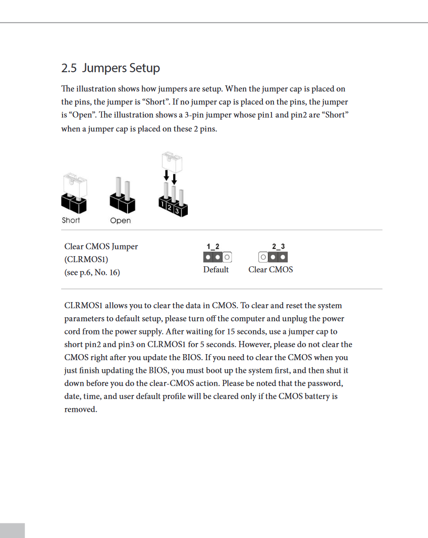

Die SSD der Prozessor und der RAM wurden als ich das BIOS aufrufen konnte korrekt erkannt. Und auf meinem Mainboard stand ein Aufkleber dass der Der Ryzen 3000er unterstützt wird. Als ich im BIOS war wurde dieser auch korrekt erkannt. Ein BIOS Reset versuche ich gerade schon die ganze Zeit aber ich bin mir nicht sicher ob das mit dem Jumper wirklich so funktioniert. Eine Batterie zum rausnehemen finde ich leider nirgends.

Sonst mal das CMOS zurücksetzen:
Manual
Ablauf
  1. Computer ausschalten!
  2. Kaltgerätestecker des Netzteils aus der Steckdose ziehen
  3. Optional: Den Power-Button drücken um den Rest-Strom zu verbrauchen
  4. Die zwei Pins des CMOS-Jumpers für 5 Sekunden überbrücken
Oder durch das Entfernen der CMOS-Batterie für etwa 5 Minuten.
Mit dem Jumper habe ich es probiert. Nach dieser Anleitung und nach einem Hilfevideo von Asrock. Allerdings konnte ich so das Problem nicht lösen. Ich hätte gedacht, dass ich wenn ich die Batterie entferne, (so kenne ich das eigentlich) es wieder funktionieren sollte. Ich finde aber leider nirgends auf dem Board die Batterie :(
