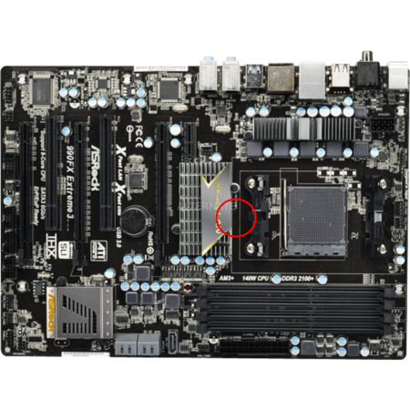

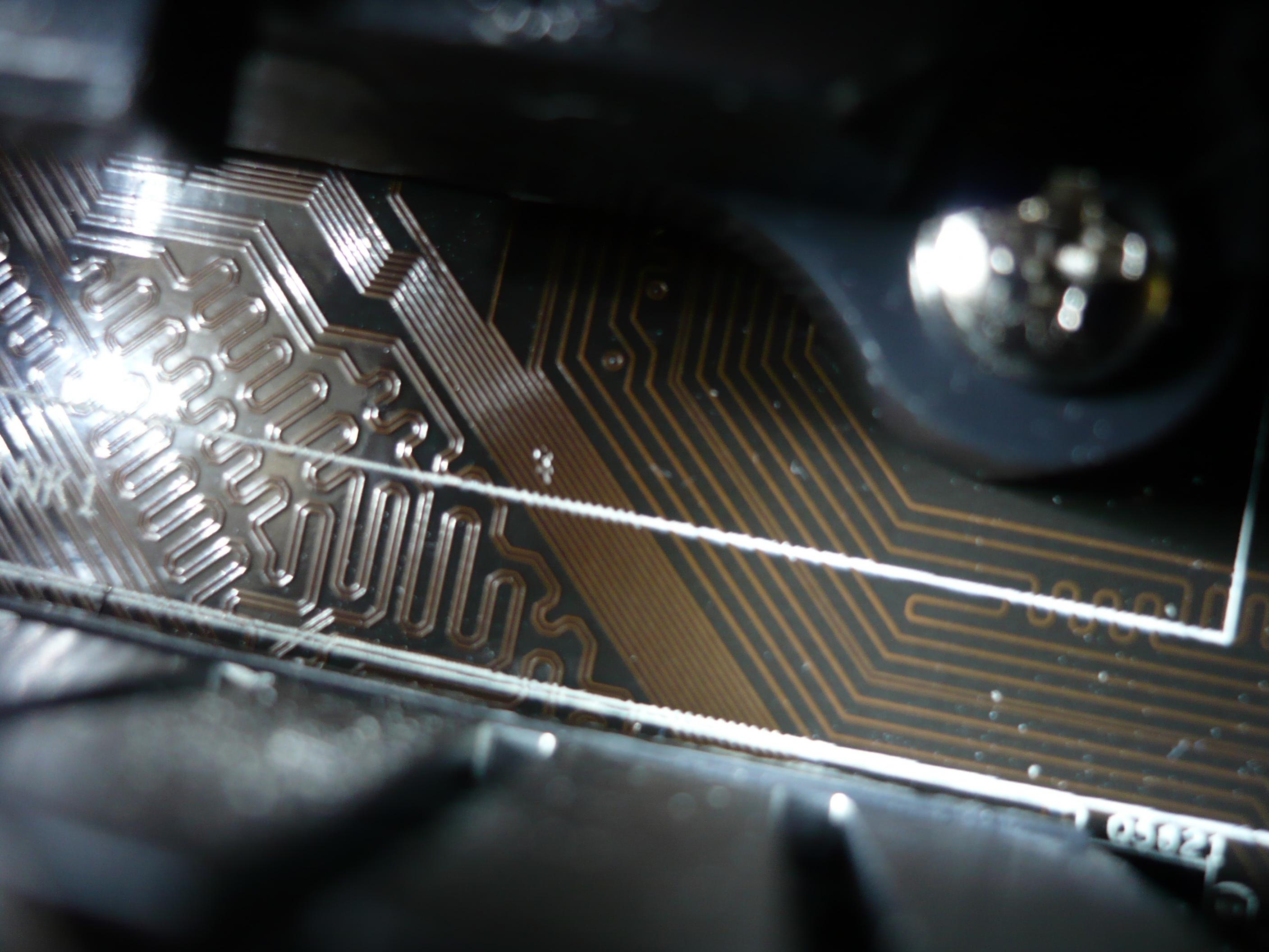

sodele, tut nun alles. Nur eben nicht wie es soll.
Auf dem Mainboard liegt eine Beschädigung vor. welche wohl den Anschluss für AM3+ Prozessoren unmöglich macht.
Mit meinem phenom II läuft es nämlich wunderbar, UEFI ist auf auf der neuesten Version, also daran liegt es nicht.
Ich habe von dem Fehler mal ein paar Bilder gemacht. Die Beschädigung ist zwischen Socket und Northbridge, wenn wir einen Ingenieur unter uns haben, könnte mir dieser evtl. sagen für welchen zweck dise 5 womöglich durchrenten Leiterbahnen sind. ?
hier noch ein bild...

An dem Fokus kann ich nicht viel machen, besseres bietet meine digi cam mit AF nicht -.-
fatal, schöner Kurzschluss, zwischen Northbridge und CPU ,kann nur mechanisch entstanden sein der Treffer.
