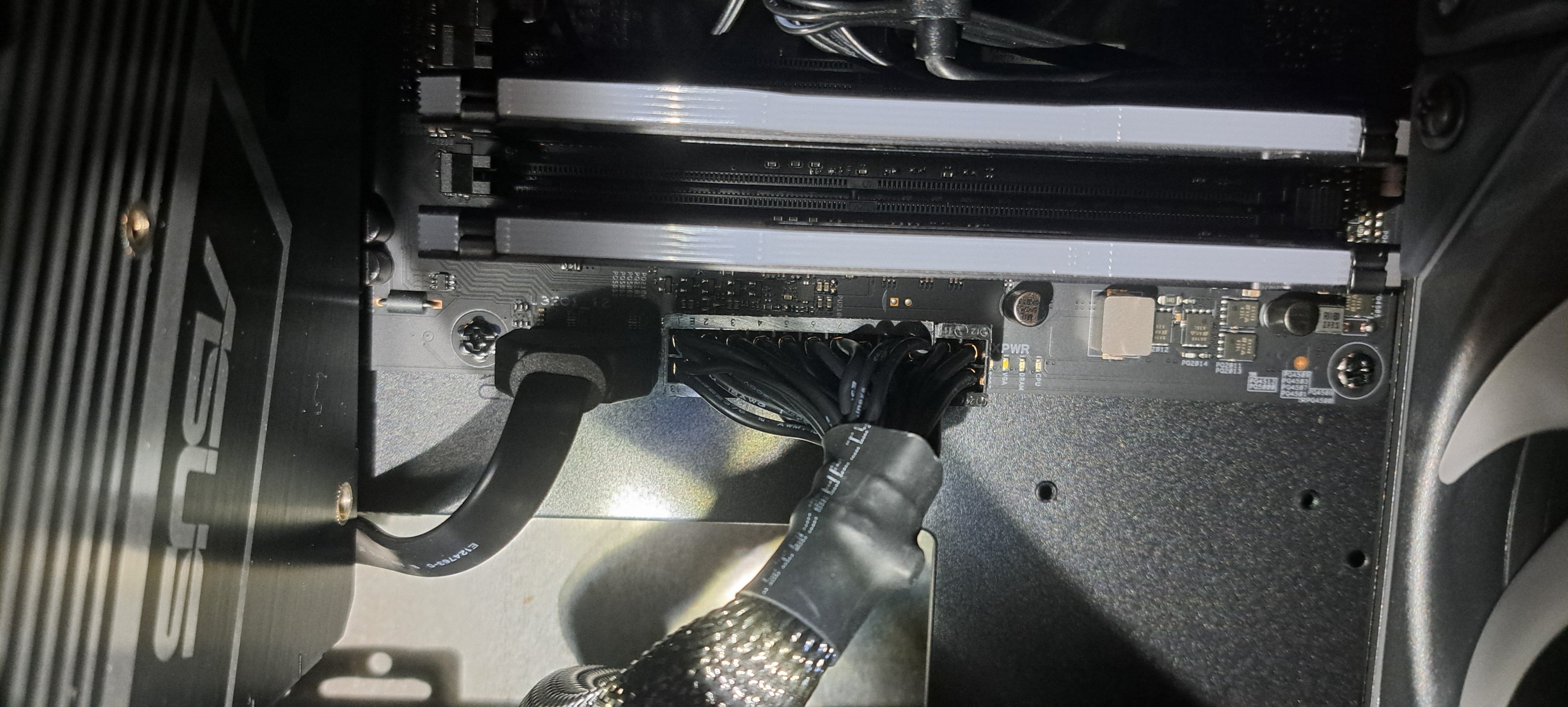

Sobald ich das Netzteil an mache leuchtet das Mainboard wenn ich den PC anmache passiert aber nichts.
Ich habe bereits die Kabel gecheckt stecken alle vernünftig drin und versucht den Power Button zu überbrücken

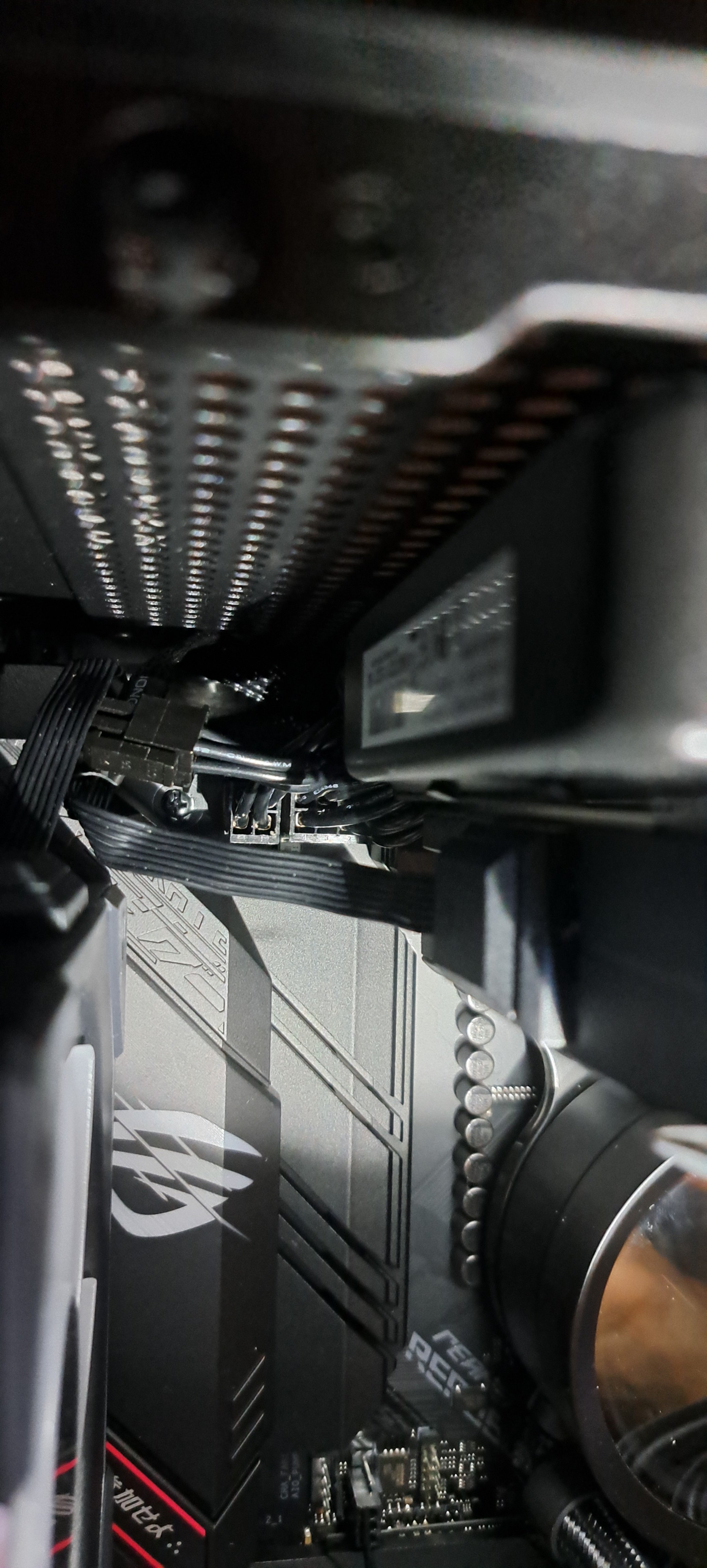

4-Pin / 8-Pin CPU oben Links ist angeschlossen?
Kann man auf dem Bild nicht erkennen.
Mach davon mal anständige wo man auch was erkennen kann.
Reaktionen: Volvo480 und madmax2010
Das Bild ist leider viel zu unscharf, dass man dadrauf irgendwas erkennen könnte.
Abstandhalter und Verkabelung erneut checken. Ansonsten alles aus dem Gehäuse raus und auf dem Tisch aufbauen.

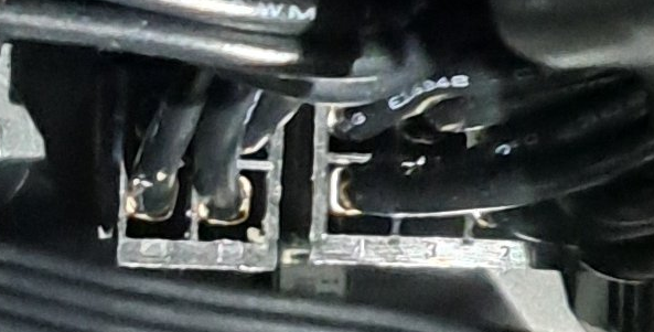

Hab den 8pin und Cpu1 (4pin) angeschlossen

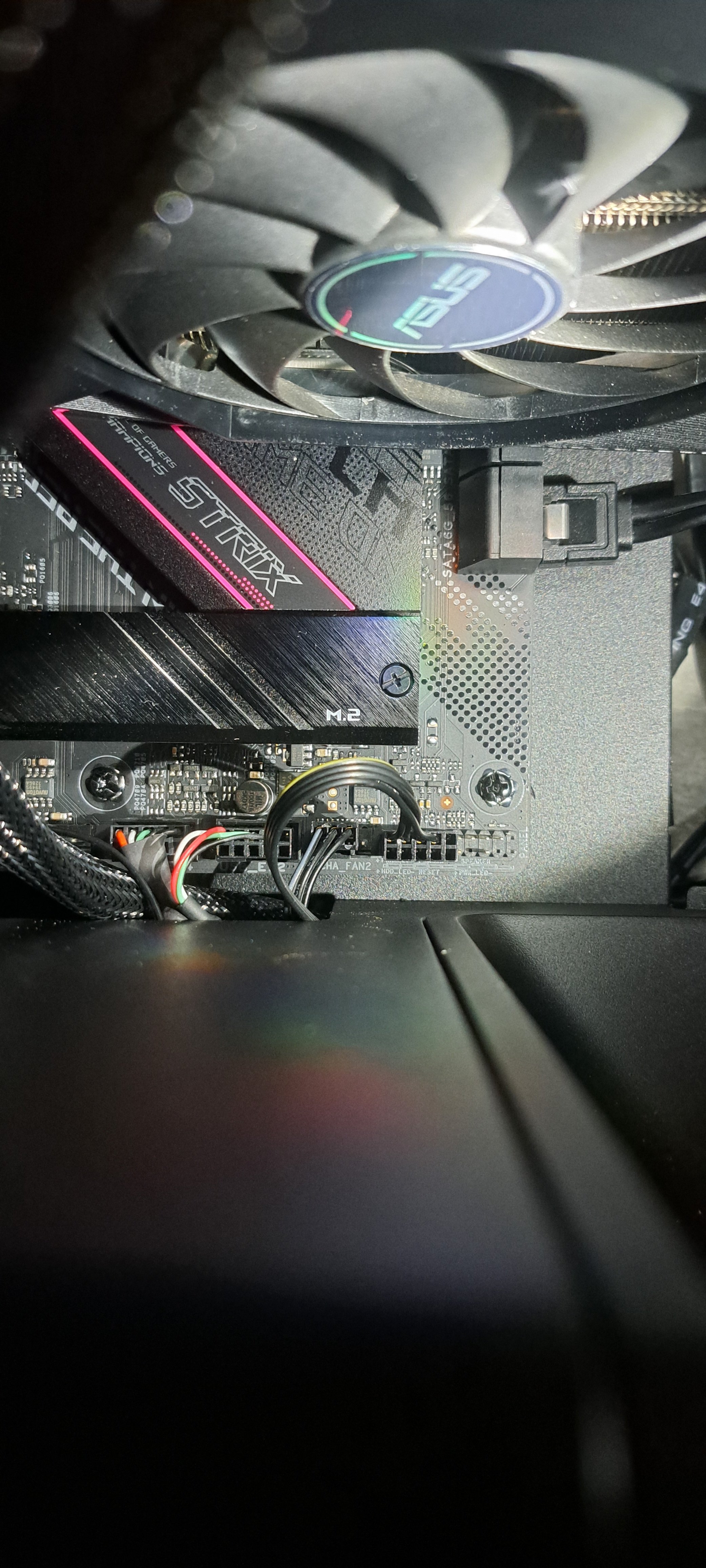

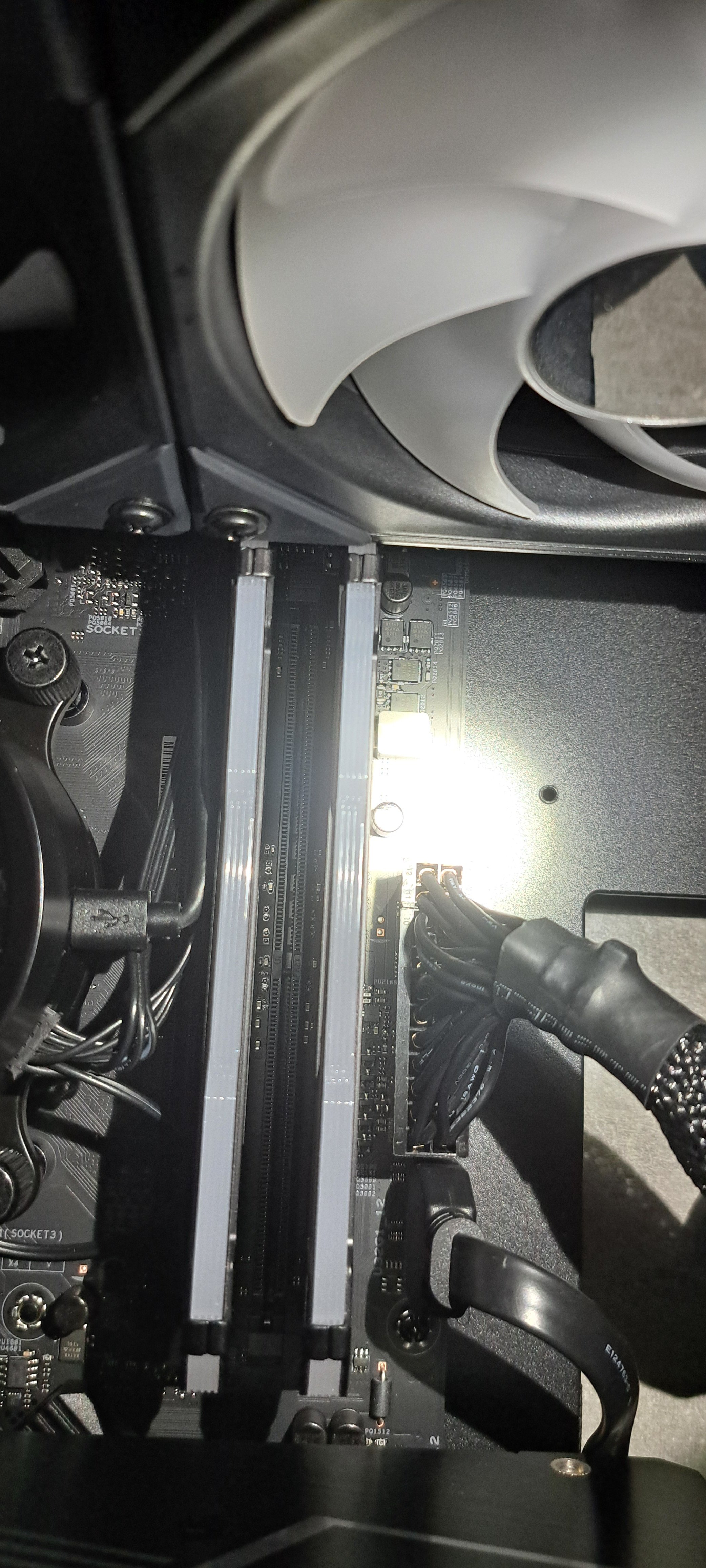

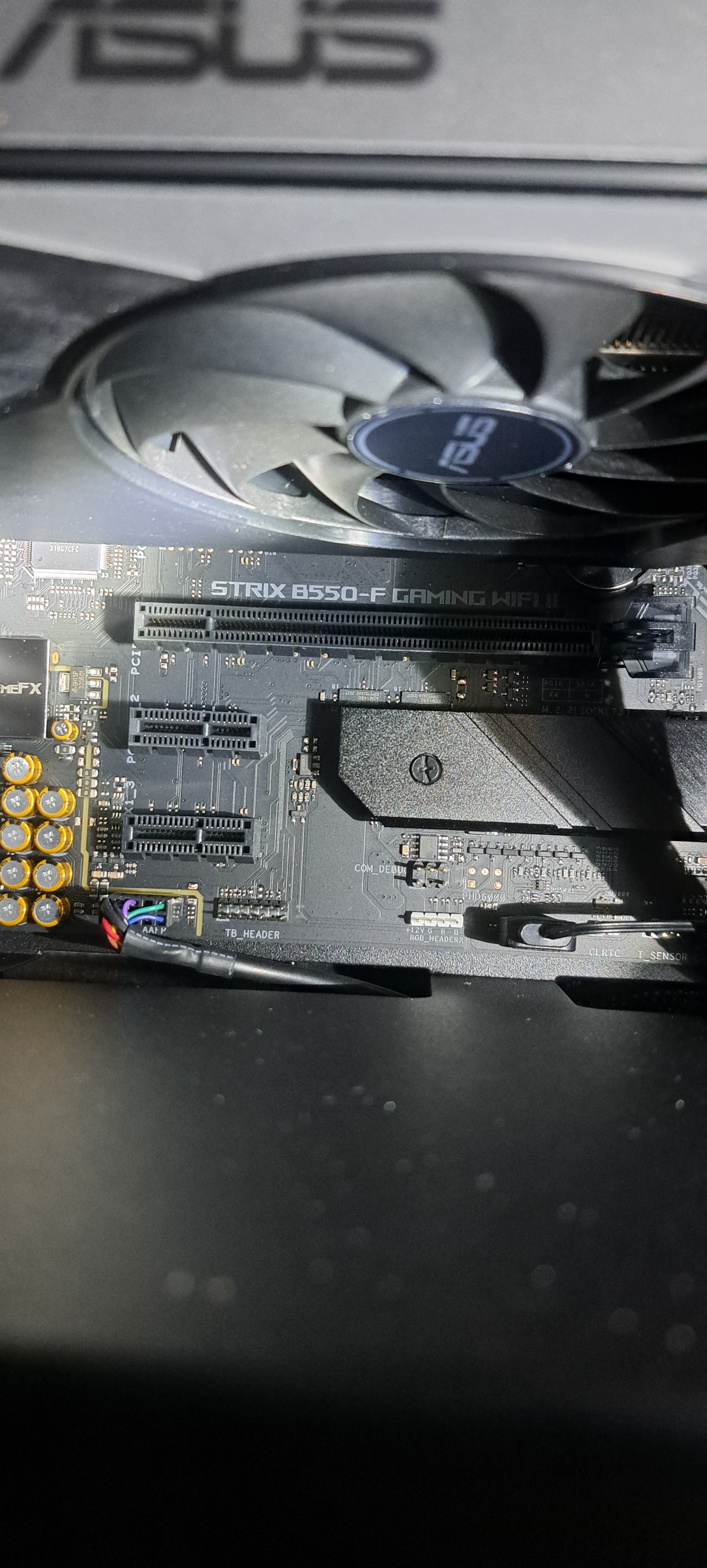

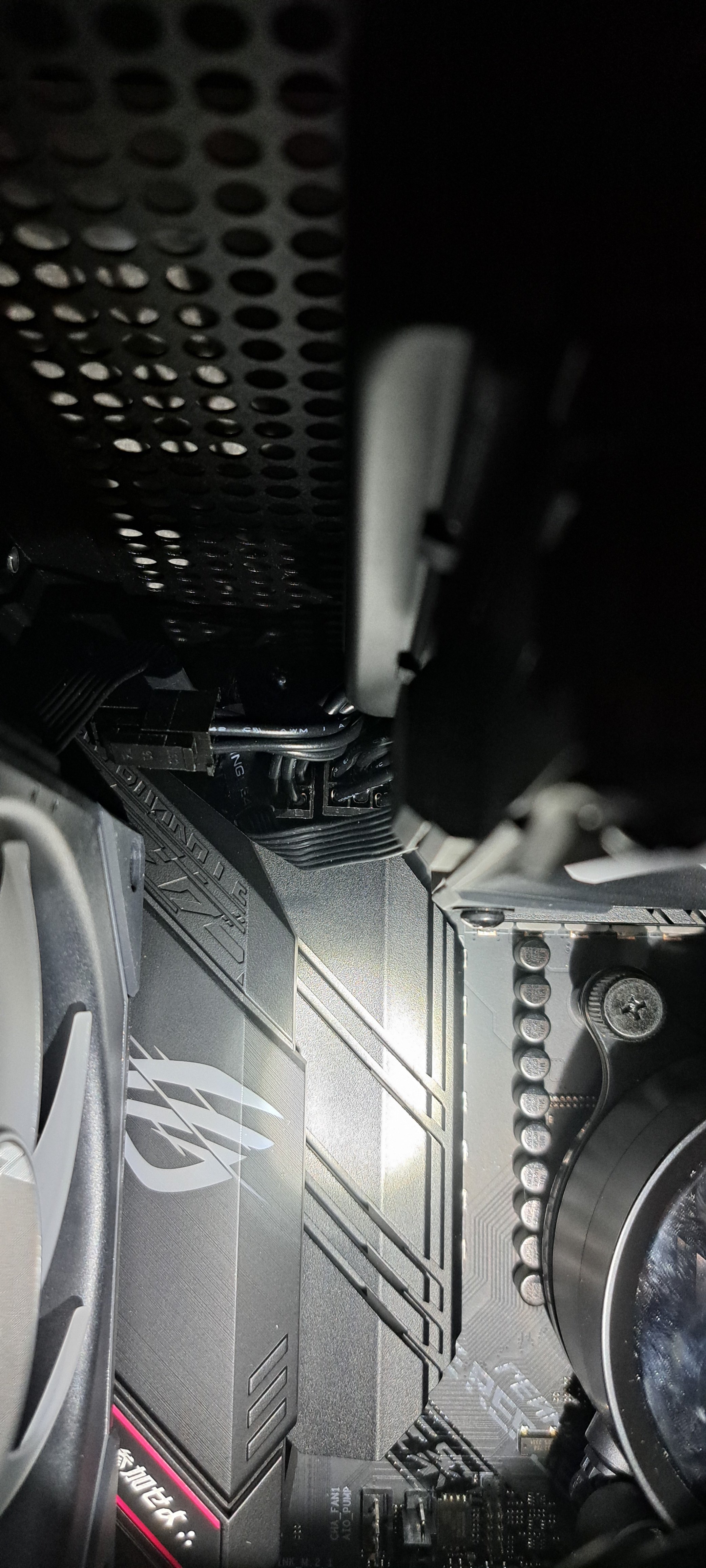

Ich kann das leider nicht genau erkennen. RAM auf A2/B2?!
coasterblog schrieb:
Auch das ist nicht ausschlaggebend. Manchmal past das vormontierte nicht. Dass muss der, den den PC baut, selber nachsehen. Meist auch im Handbuch mit Warnhinweis vermerkt.
Hab ich alles es sind nur die abstandshalter installiert wo auch im Mainboard ne Bohrung für eine Schraube ist
SureValla schrieb:
Sind die sauber drauf? Sieht schief aus
Sitzen vernünftig drauf

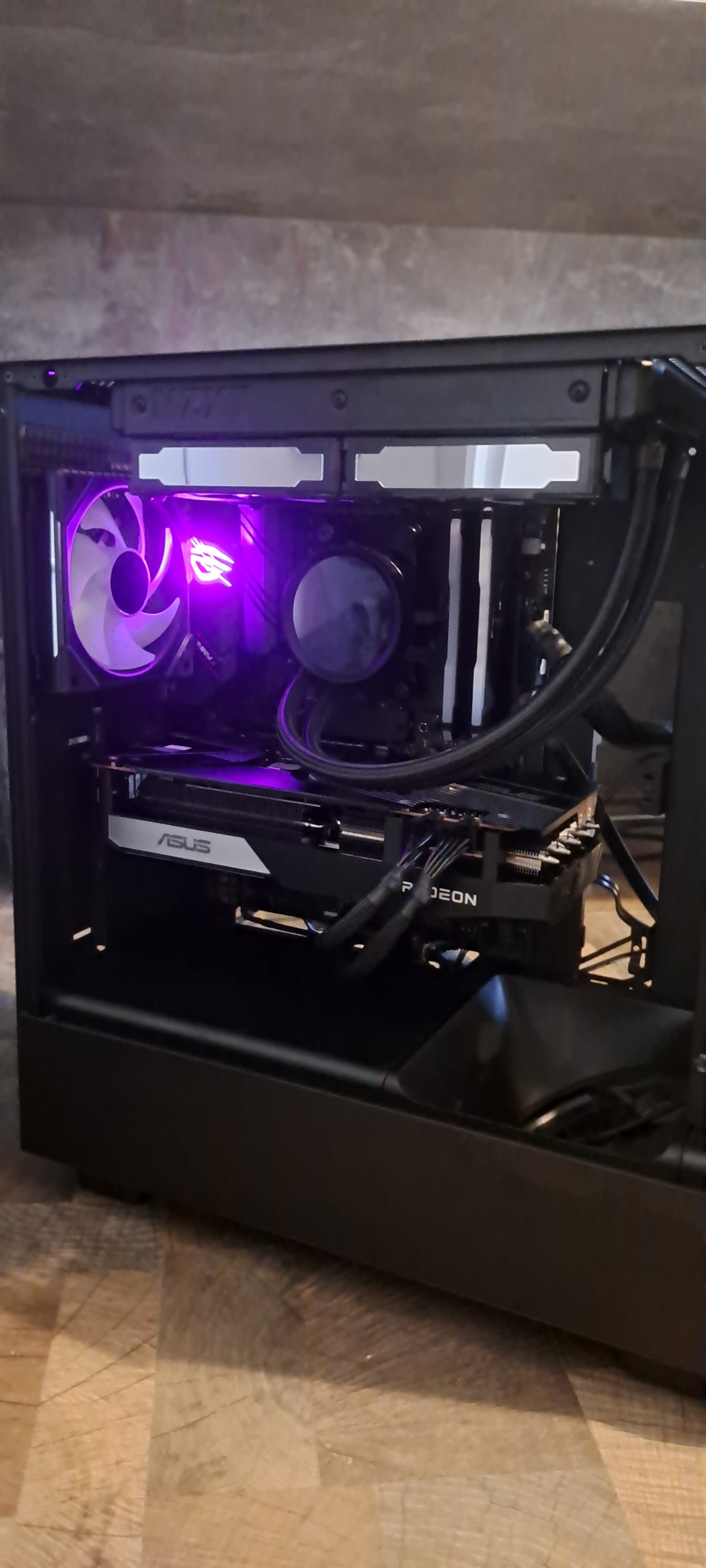

Jap ich mach nochmal neue bilder
Reaktionen: coasterblog
Dann Minimalkonfig aufm MB-Karton aufbauen: MB+CPU+1 RAMriegel+NT. Da sollten ja wenigstens die Lüfter anspringen, auch wenn du ohne Graka erstmal kein Bild hast. Dann schrittweise vorwärts, also als erstes die Graka um erstmal ein Bild zu bekommen, dann das 2. RAM Modul, dann die SSD.

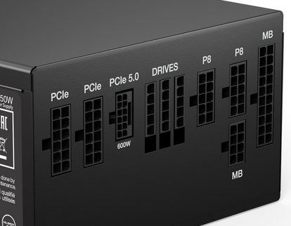

Ich hab das 20+4 Kabel an MB gesteckt und die beiden für die CPU an p8
Nicht an P8 anstecken. An die Buchse darunter "MB"...
Sorry, P8 sollte passen.
