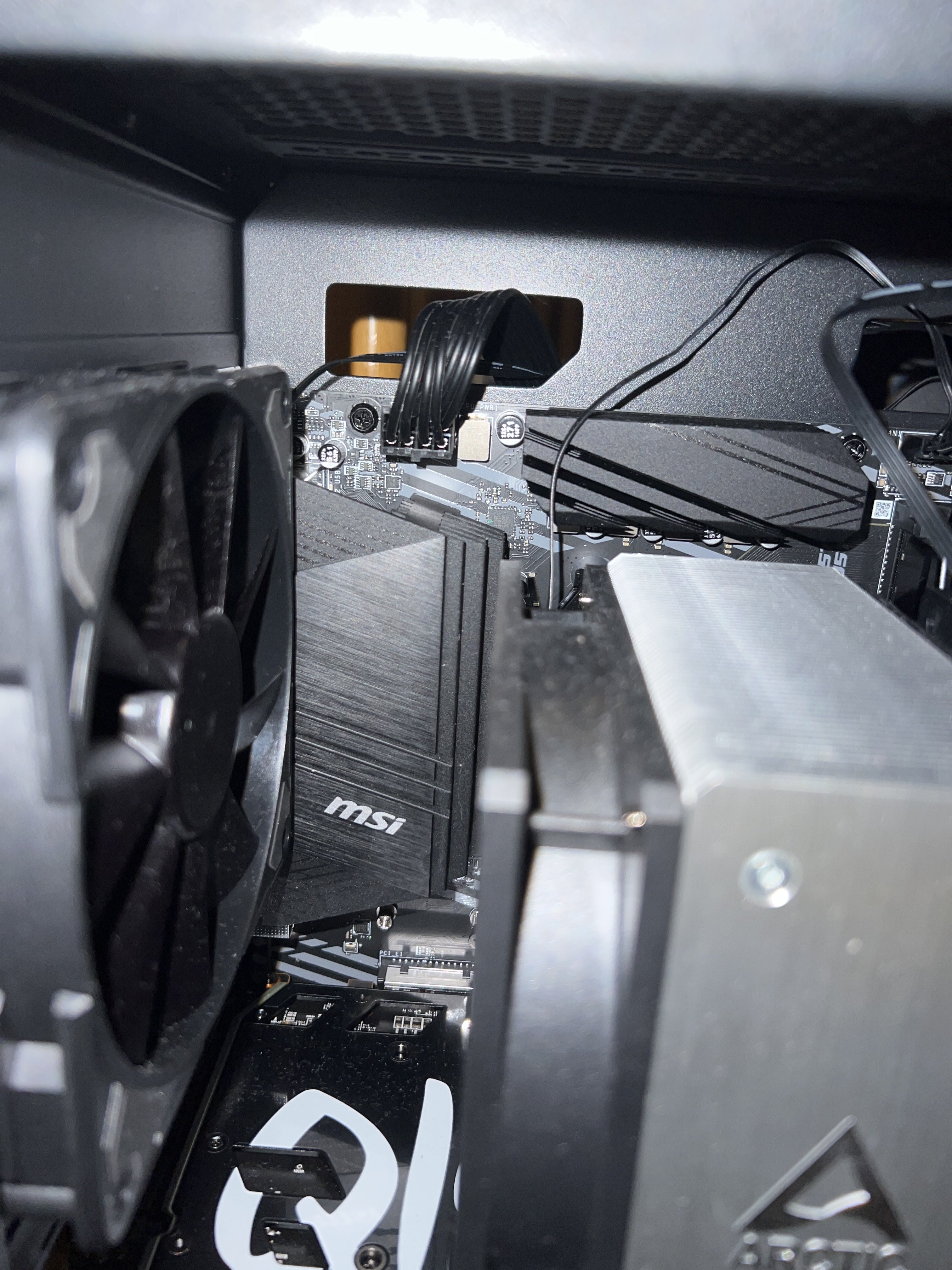

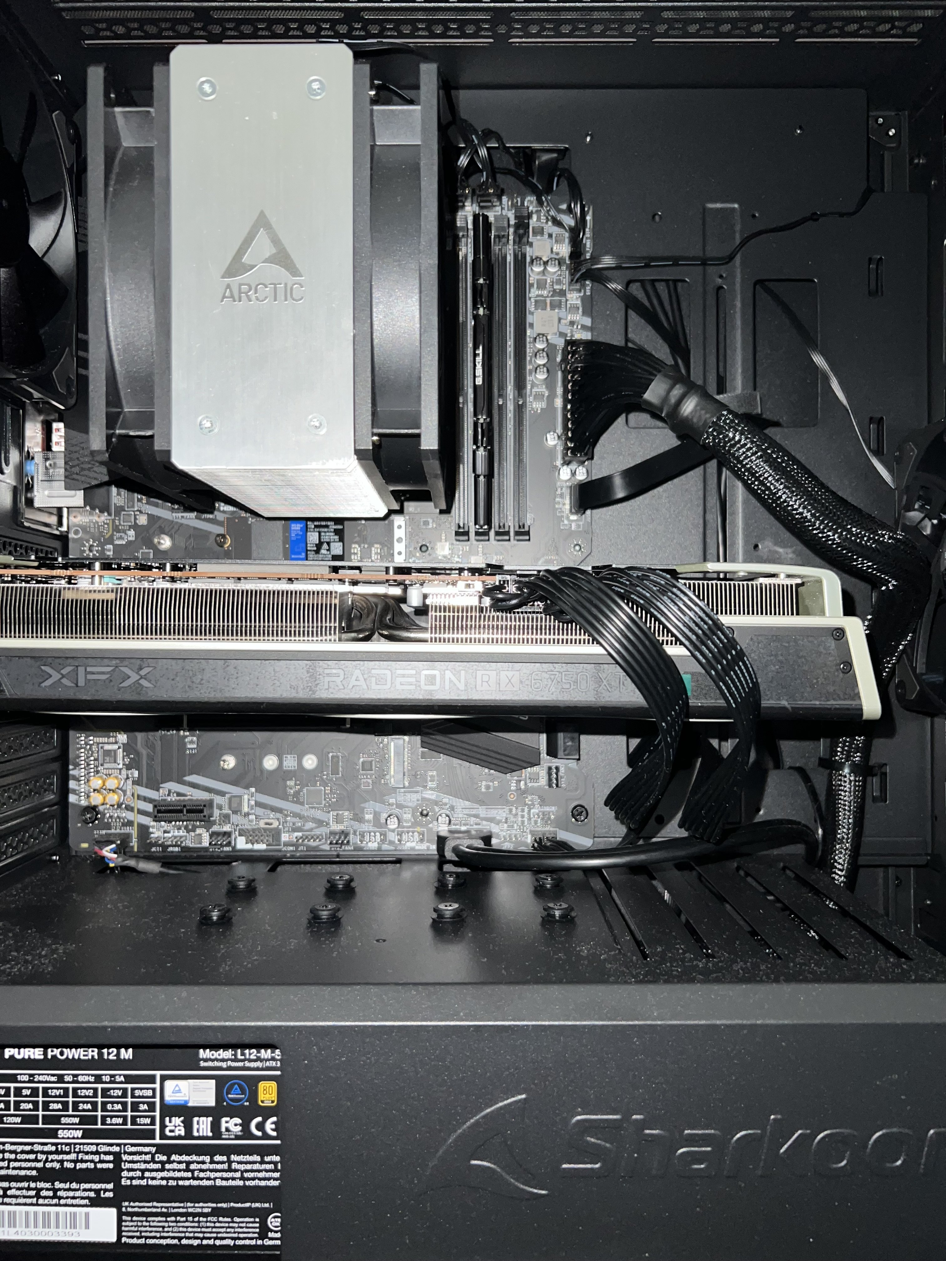

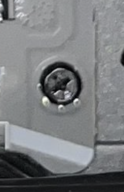

Guten Tag liebe Freunde,
Vor 2 Monaten hab ich mir den 850€ PC aus dem idealen Gaming PC Thread bestellt und bin nun auch dazu gekommen den zusammenzubauen. Jetzt hab ich allerdings das Problem, dass ich auf dem Monitor kein Signal bekomme. Auf dem Mainboard leuchtet die VGA Status LED nach dem Start. Die Lüfter der CPU und CPU drehen sich auch nicht. Beim Mainboard handelt es sich um ein MSI B550 A Pro und die CPU ist eine XFX RX 6750 XT. Als Netzteil haben wir ein bequiet! pure power 12 M (550W). Ich hab schon versucht das Ganze mit nur einem RAM Riegel und in mehreren Slots ausprobiert. Der steckt auch richtig drinnen, bevor es jemand erwähnt. Ich hab mir auch schon das neuste Update für den BIOS auf nen Flashdrive gezogen, aber ich komm ja nichtmal in den BIOS rein, weil ich gar kein Signal habe.
Hat jemand ne Idee was ich machen kann?

CPU-Stromanschluß oben links auf dem Bild? Ist der gesteckt?

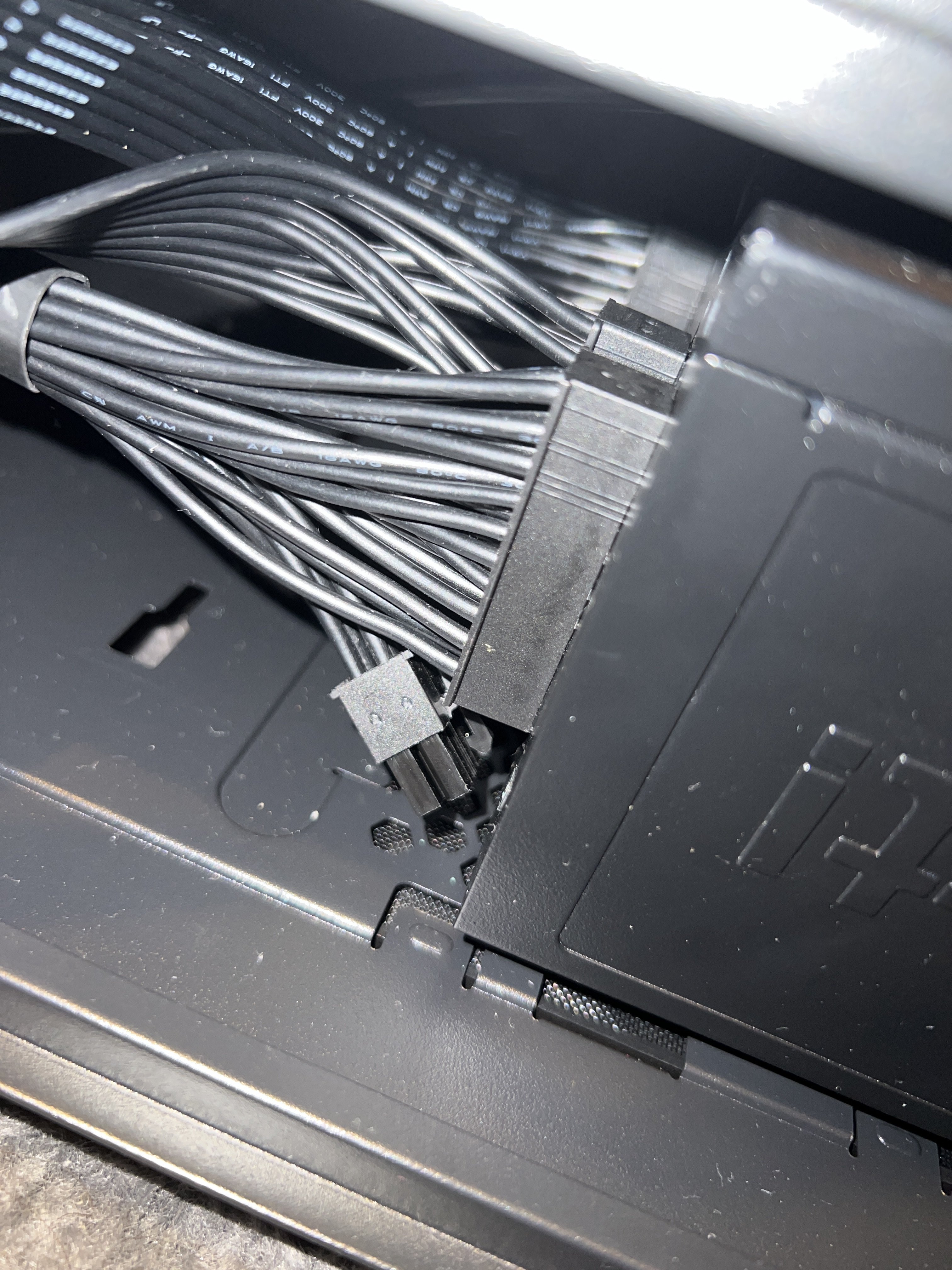

Der Hauptstrang zum mainboard hat am Netzteil zwei stecker - sind beide drin?
Ich vermisse die Abstandshalter unter dem mainboard

Deine Mainboardschrauben sehen falsch und definitiv zu wenig aus.
EDIT: Die Befestigungsschraube für die M.2 SSD ist doch auch falsch und der Kühlkörper fehlt auch komplett.
Wird ja immer schlimmer je länger man schaut... hoffentlich hast du nicht schon irgendwas gegrillt oder kaputt gemacht.
Nullmethode. Alles ausbauen und auf dem Karton vom Mainboard Stück für Stück zusammensetzen.
Reaktionen: JPS71
Sind die Abstandshalter alle richtig gesetzt und auch nur dort wo eine Bohrung im Board vorhanden ist?
Sieht teilweiße so aus als wären da überhaupt keine Abstandshalter darunter.
Außerdem fehlen einige Schrauben ...

Wo soll der zweite Strang denn hin? Ich hab den großen Stecker ans Mainboard angeschlossen und gerade nochmal auf die Rückseite geschaut und ich hab jetzt keine Ahnung wohin damit.

Zu 95% bei dieser Vermutung ist das eine optische Täuschung aufgrund der Fotos. Gibt ohnehin kaum noch Gehäuse ohne vormontierte Stand-Offs.

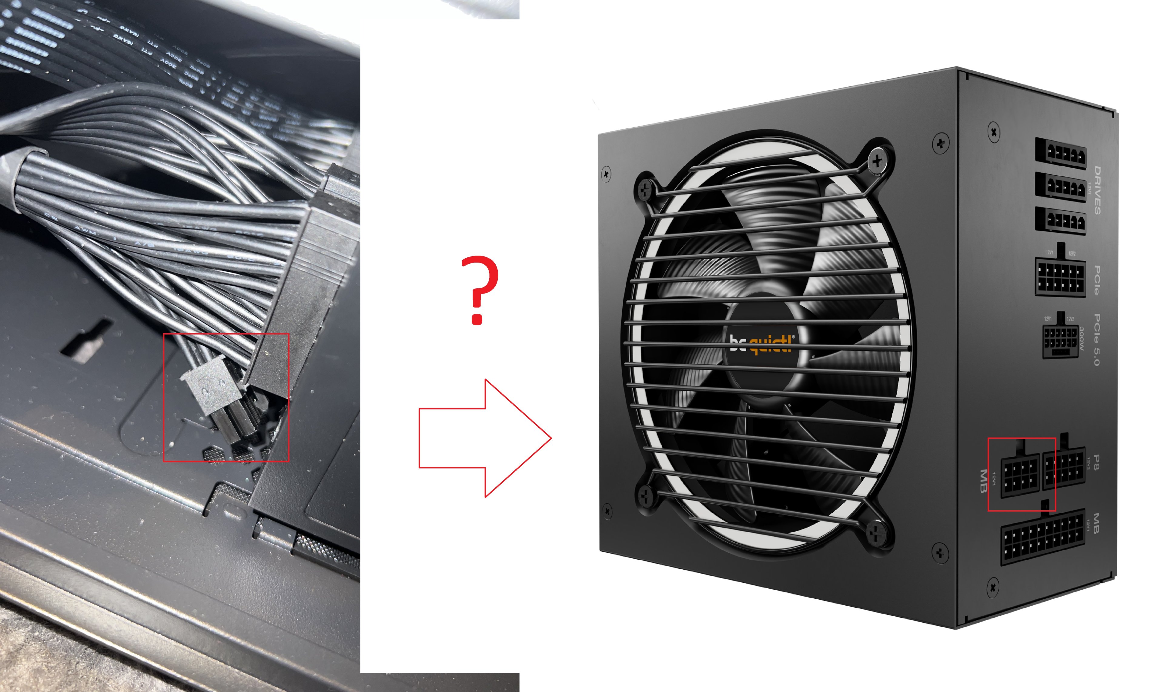

Auf dem einen Bild im Post #10 sieht man ein en Stecker rumliegen. Wo gehört der hin und warum ist der nicht angeschlossen?
Handbücher? Beschriftungen sehen und vllt versuchen zu verstehen?
Ich sehe schon auf dem Foto, dass ZWEI Ports mit MB (Mainboard) beschriftet sind:
Und bei dir ist das 6 Pin Kabel (aus dem 24Pin Mainboardstrang) nicht eingesteckt... hmmmmmmmmmm ?!?!
Dazu wie gesagt die fehlenden und falschen Schrauben querbeet, fehlender M.2 Kühler (inkl. falscher Schraube?) und wer weiß was sonst noch: kontrolliere alles nochmal genau sonst funkts evtl kurz und irgendwas ist defekt. Könntest auch jemanden mit Ahnung drüberschauen lassen.

Das sieht nicht nach verwendeten Abstandshaltern aus!

Bevor irgendwas passiert alles nochmal Raus und dann korrekt verbauen alle 9 Abstandshalter setzten und das Mainboard dann auch mit allen passend verschrauben.
Das Board kann ja nicht richtig sitzen wenn man nichtmal die leeren Bohrungen für die Abstandshalter erkennen kann.

Danke für eure schnelle Hilfe Leute, es war wie @Spill aufmerksam geschrieben hatte der zweite Strang des Kabels was noch ins Netzteil musste. Der PC läuft jetzt. Ich werde die Teile nochmal ausbauen und die Abstandshalter richtig einsetzen. Der Kühlkörper der Nvme ist dann wahrscheinlich der der auch vorher aufm Board war. Da wurde nämlich keiner mitgeliefert
