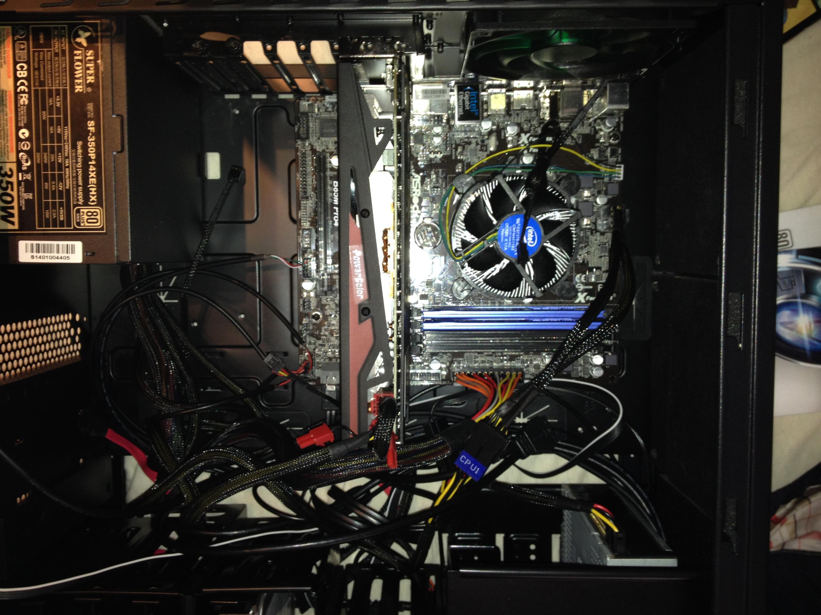

habe mir einen neuen PC zugelegt.
CPU: Intel Core i5 4440 3100 1150 Box
Graka: PowerColor VGE AMD Radeon R9 270X 2GB
Netzteil: Super Flower Golden Gren HX80 Plus Gold 350W
Mainboard: Asrock MB B85M Pro4 1150
Arbeitsspeicher: 16GB DDR DUAL KANAL Kingston
Habe alles verkabelt etc. als ich den Powerbutton betätige reagiert nichts.
Habe das Netzteil an meinem alten PC angeschlossen funktioniert einwandfrei.
Habe ich die Graka richtig angesteckt?
Was könnte ich noch checken?

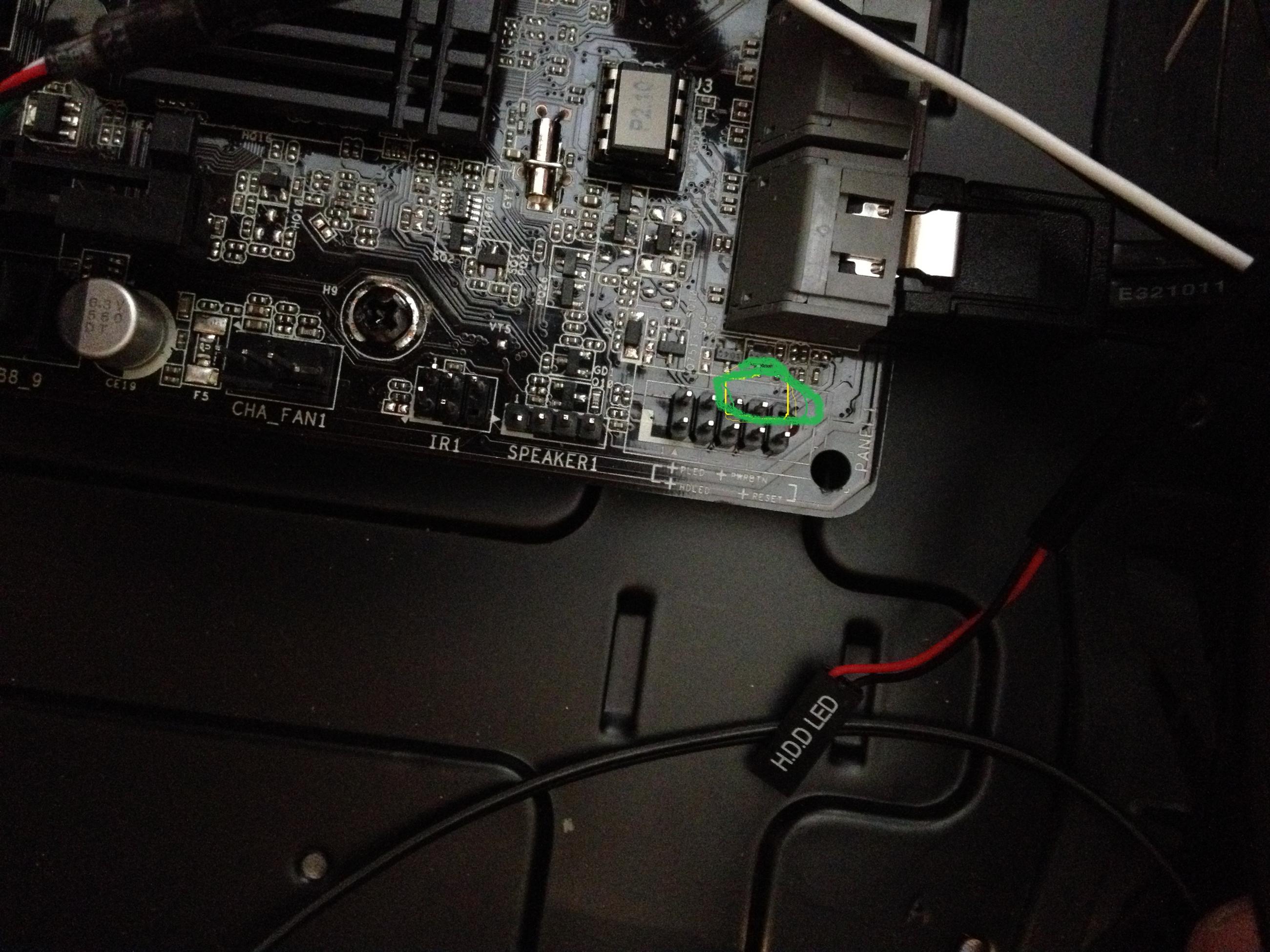

Powerstart Knopf ist der richtig am MB angeschlossen ?
ich habs genau nach der Anleitung eingesteckt..
sind ja oben 4 so Pins und unten 5..
und ich habe es oben bei den letzten zwei eingesteckt.

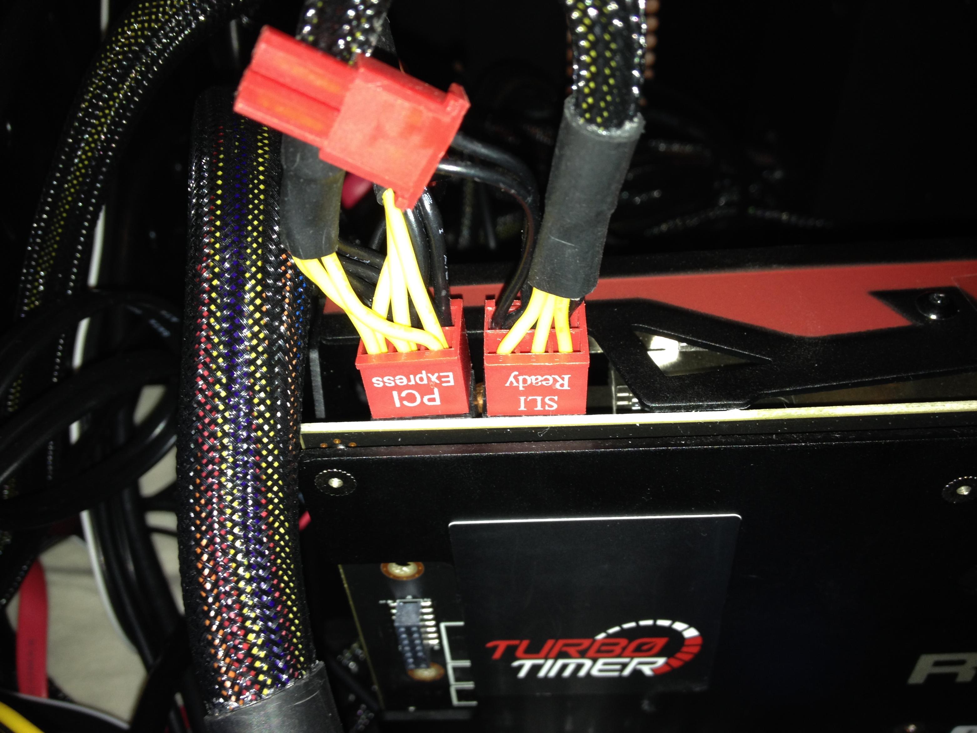

hast du zufällig eine "kleine" Grafikkarte mit sehr wenig Leistung zum testen da?
Wer weiß, wieviel von den 350Watt tatsächlich verfügbar sind...
bei nem bequiet würde ich mir keine Sorgen machen, aber bei Flower Power...
also in meinem alten PC war ne Geforce 8800GTS :D und da hat alles funktioniert
ich habe nur auf der Verpackung gelesen, dass mal mindestens ein 500W Netzteil empfohlen wird..
habe mich auch schon gefragt, ob es sein kann, dass einfach das Netzteil zuwenig Saft hat?
weiß gar nicht was du gegen das NT hast, hat "damals" im CB-test recht gut abgeschnitten.
ja, das steht da drauf damit die graka auch mit dem letzten chinaböller-NT läuft. dein NT stellt aber genug power für die R9 270X bereit.

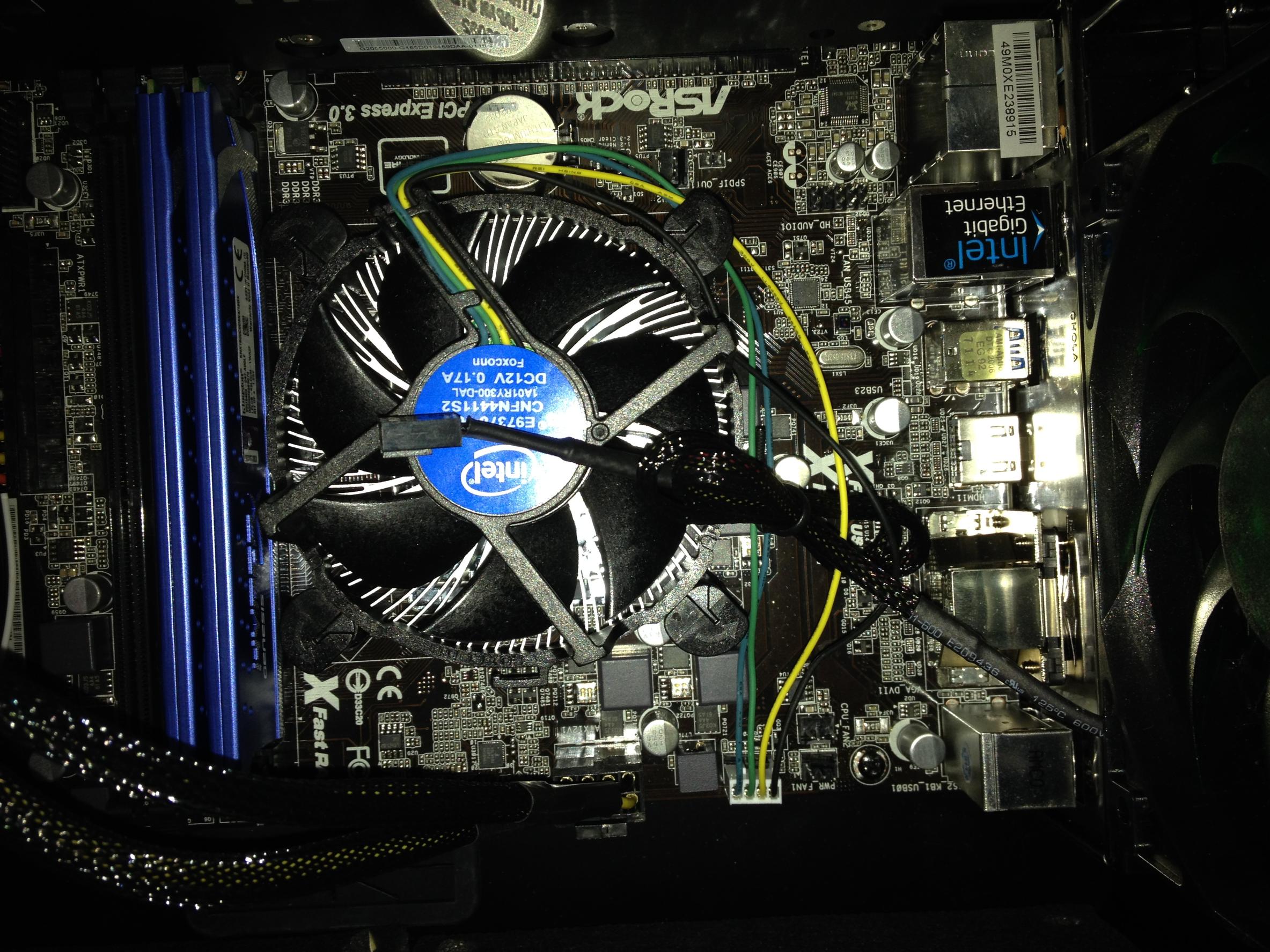

also hab mal die graka weggelassen und nur CPU, RAM angeschlossen.. zeigt auch keine Reaktion..
Ich hab da noch eine Soundkarte angesteckt und die leuchtet mal Blau..
das dürfte schon ein Indiz sein, dass das Mainboard strom hat oder?
Kannst du das nochmal kontrollieren und wenn möglich eine Großaufnahme des Anschlußfeldes ohne eingesteckte Kabel machen und auf dem Bild markieren, wo du genau den PWR- Button Stecker angeschlossen hast!
klemme mal alles ab, also nur board, cpu und ram (und da auch nur ein Riegel)
keine Reaktion :(
