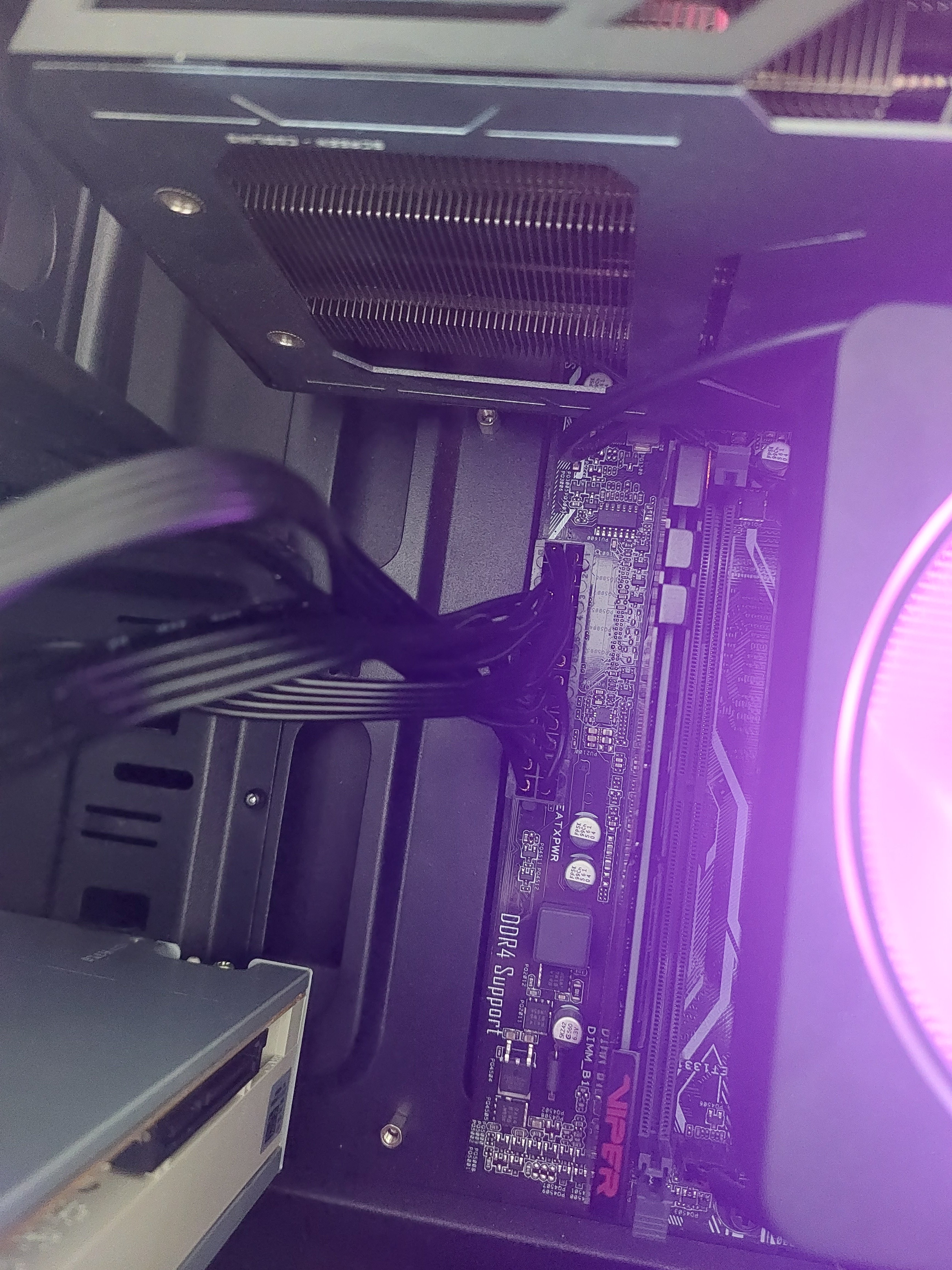

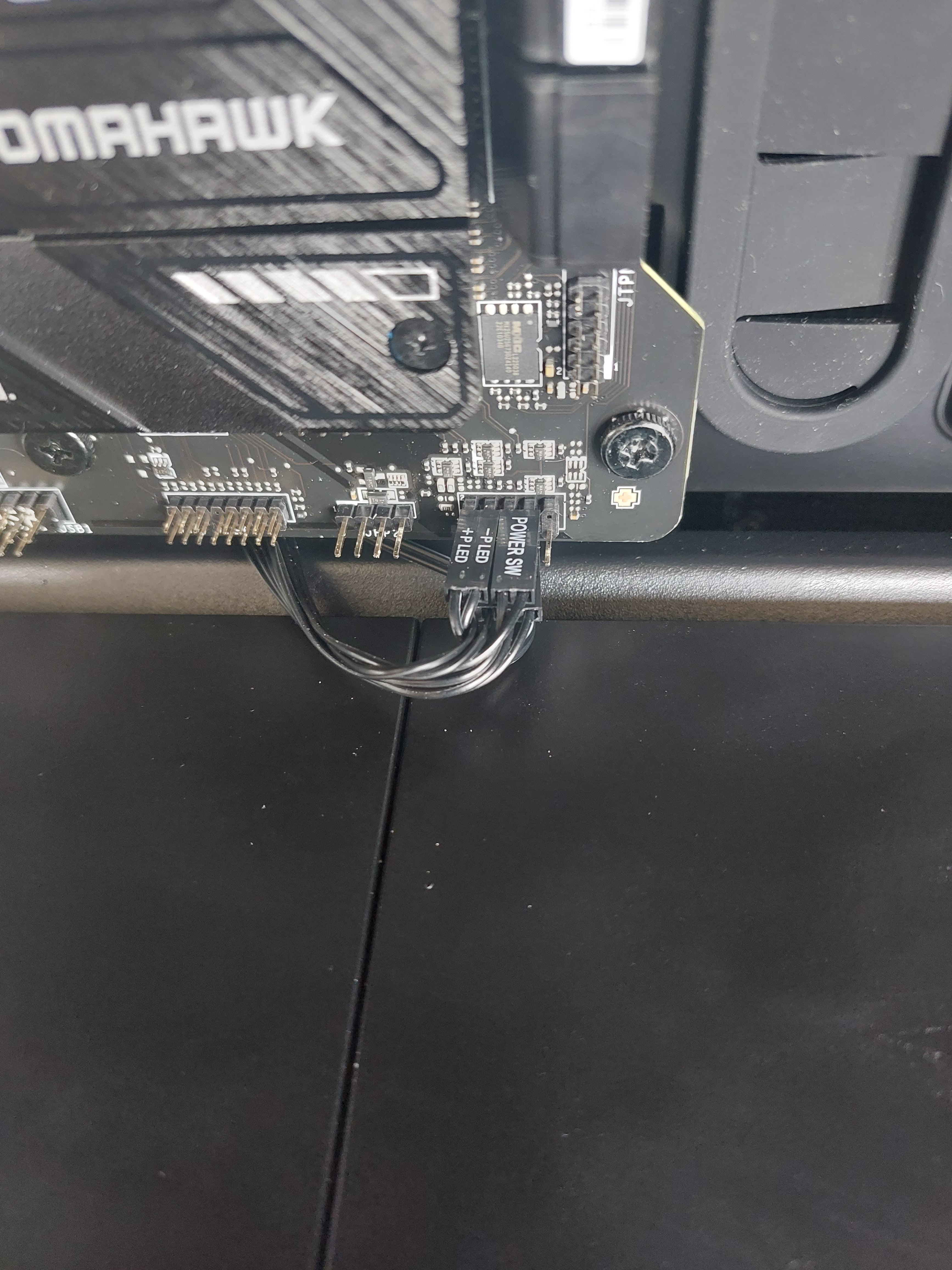

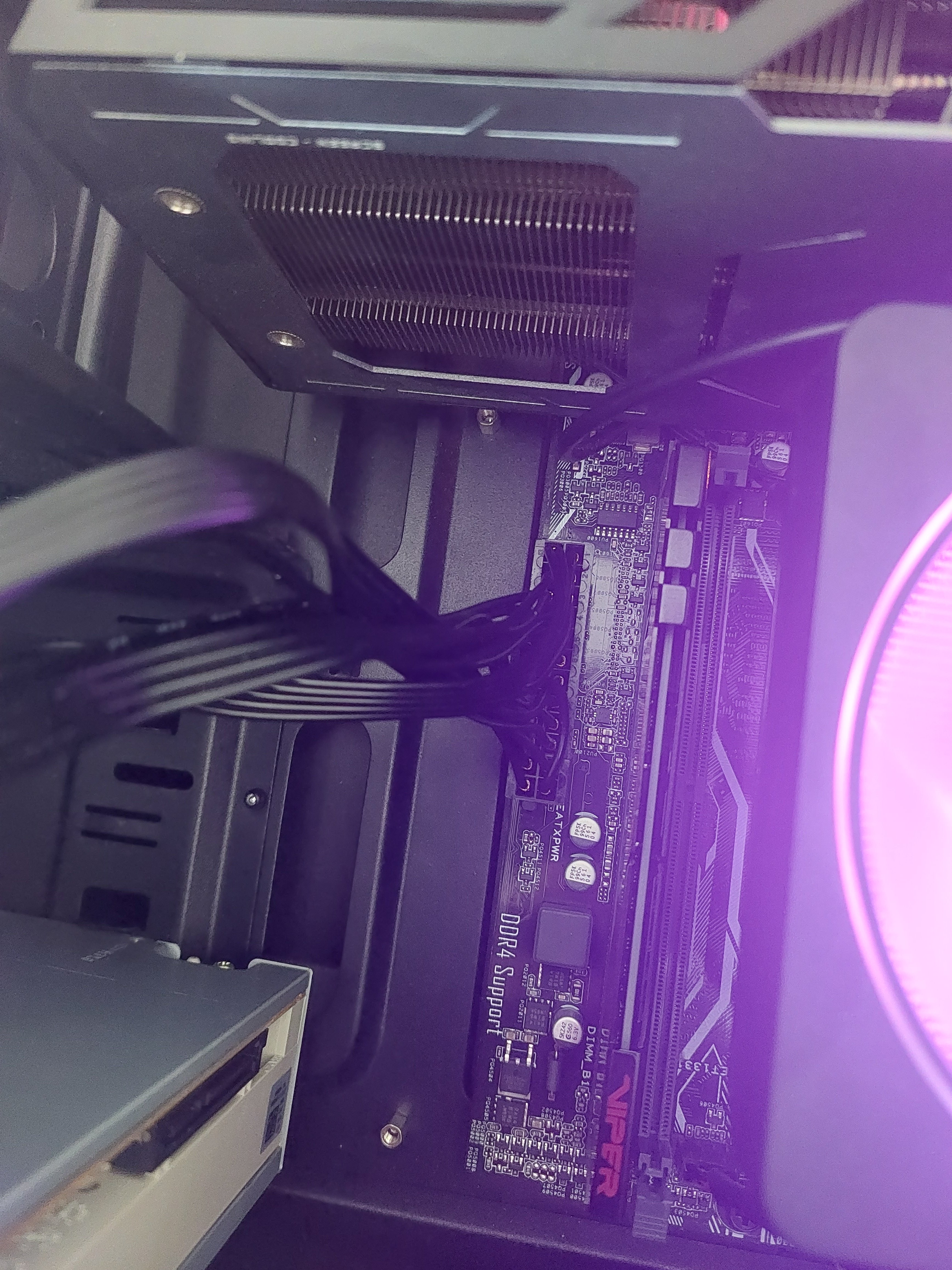

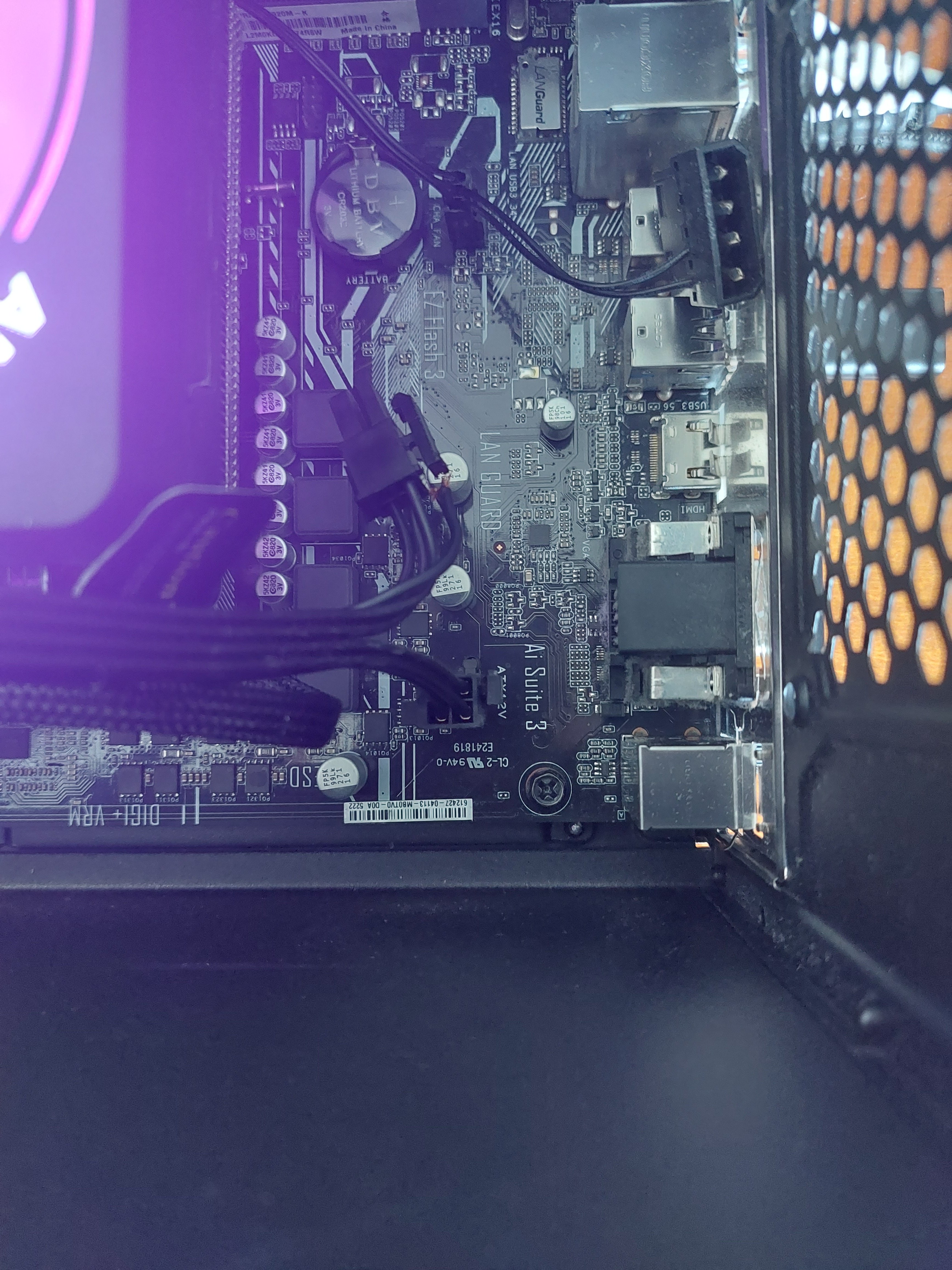

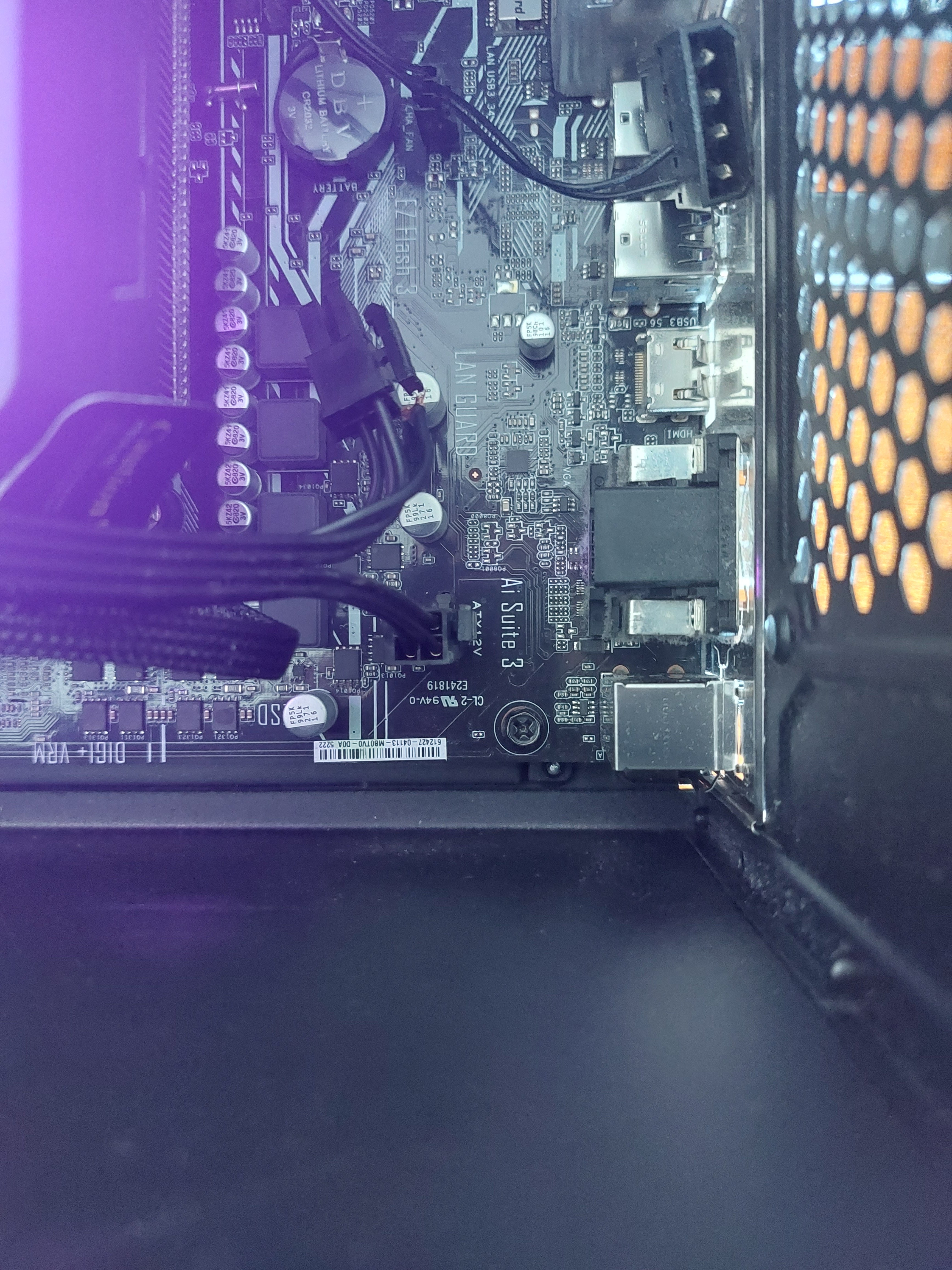

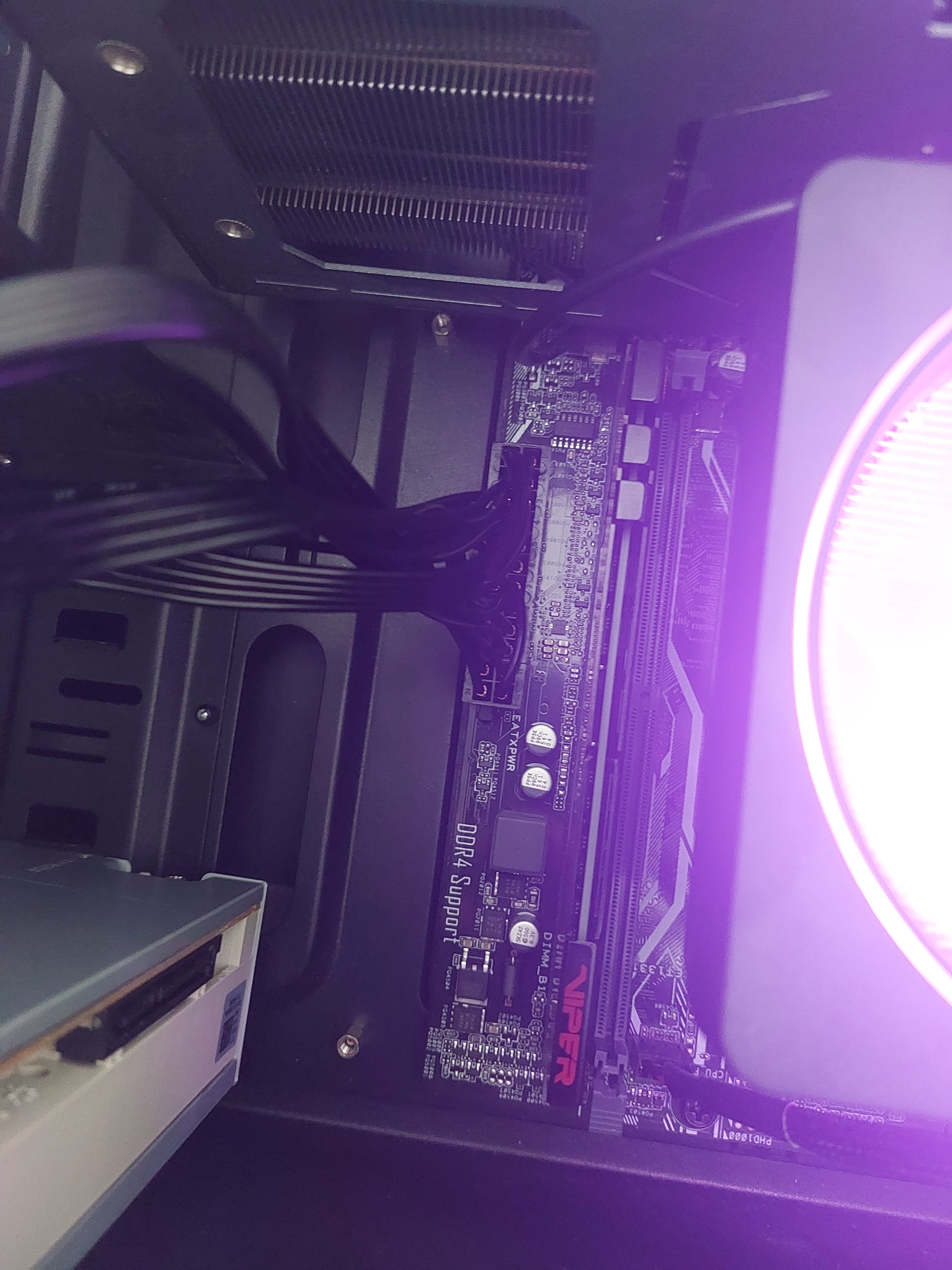

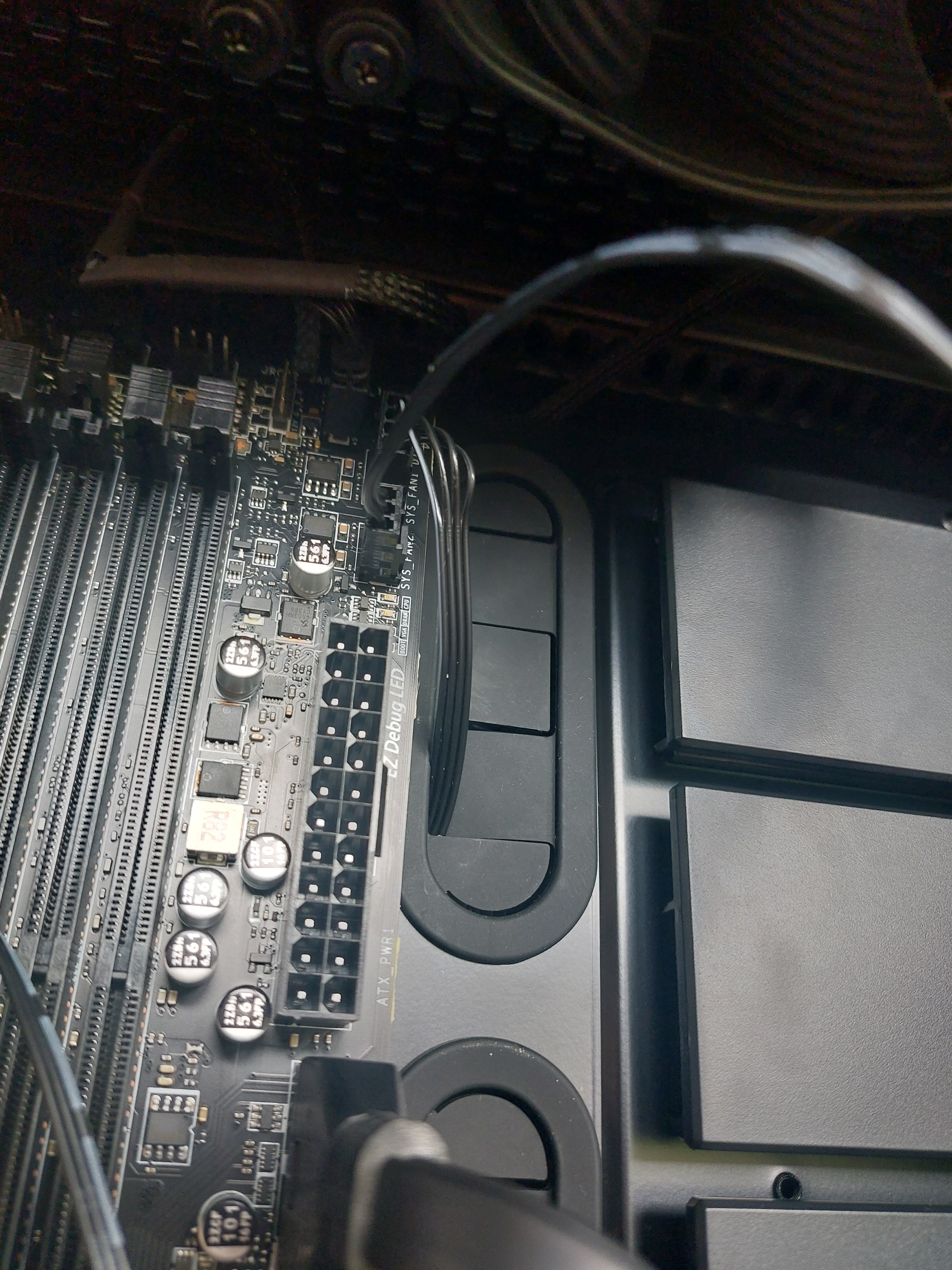

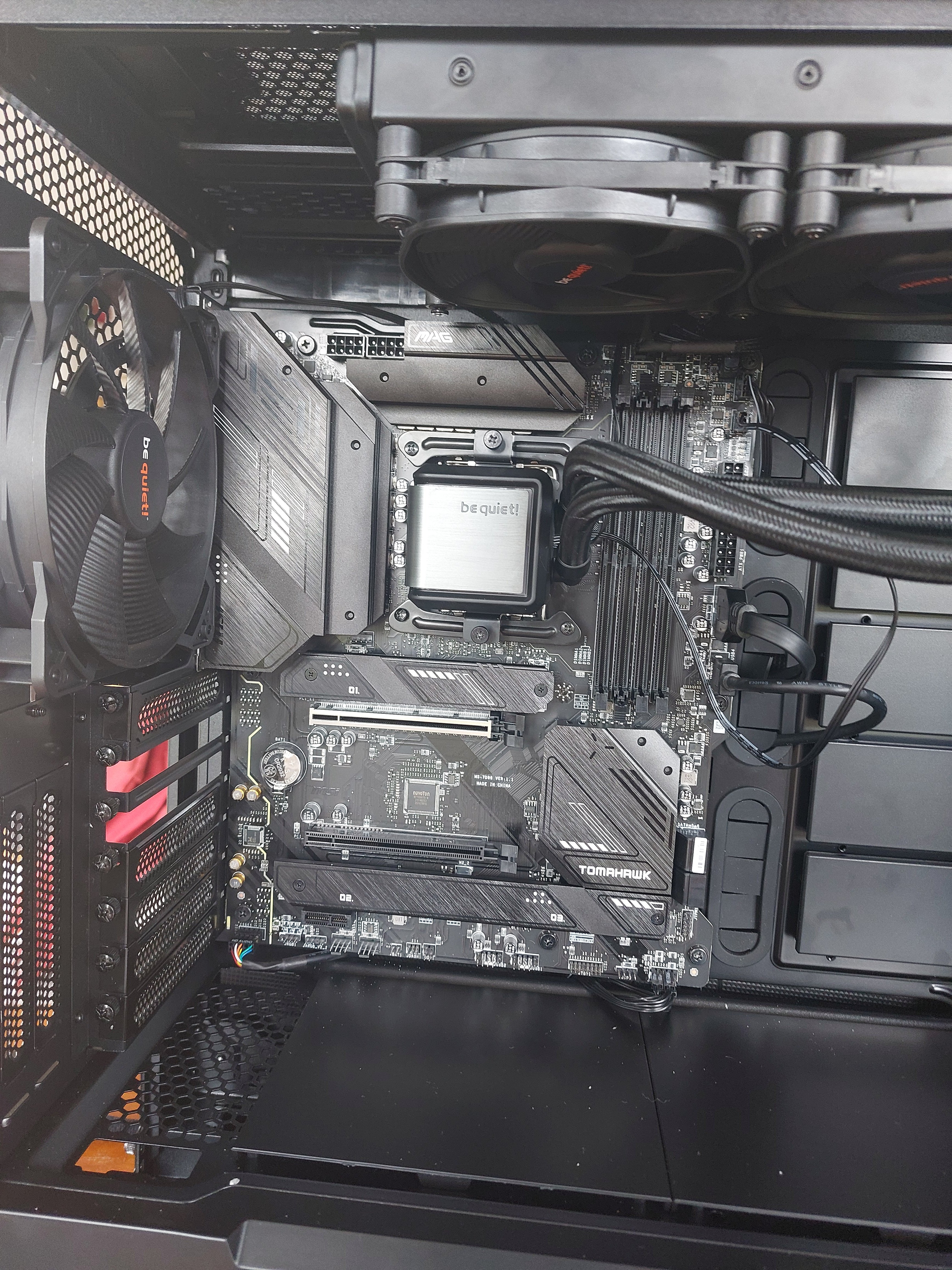

Zeige uns mal Fotos vom Innenleben des PC. Am besten so, das man was erkennen kann, jeweils die Anschlüsse am Mainboard und am Netzteil.

Zeige uns mal Fotos vom Innenleben des PC. Am besten so, das man was erkennen kann, jeweils die Anschlüsse am Mainboard und Netzteil.

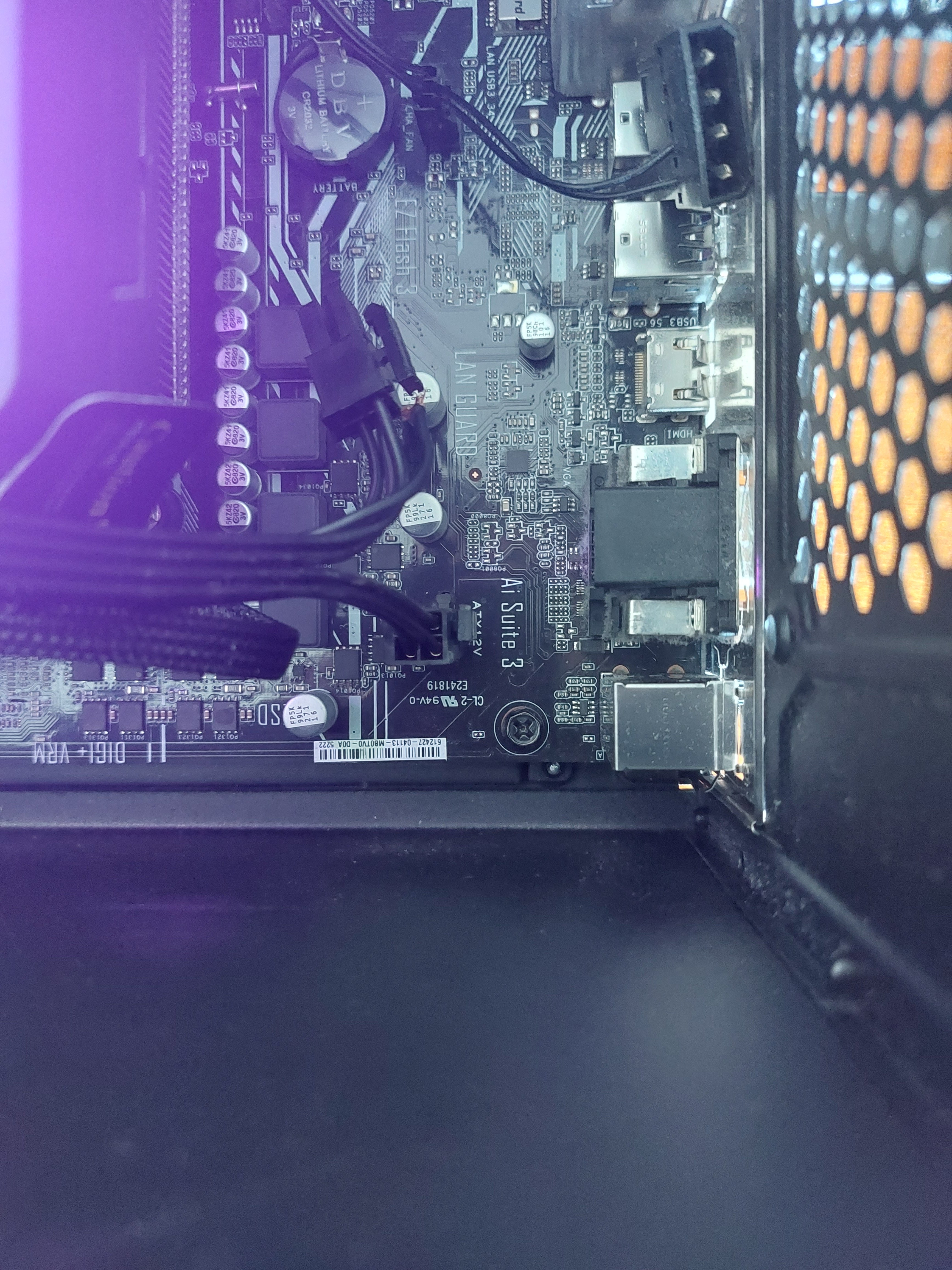

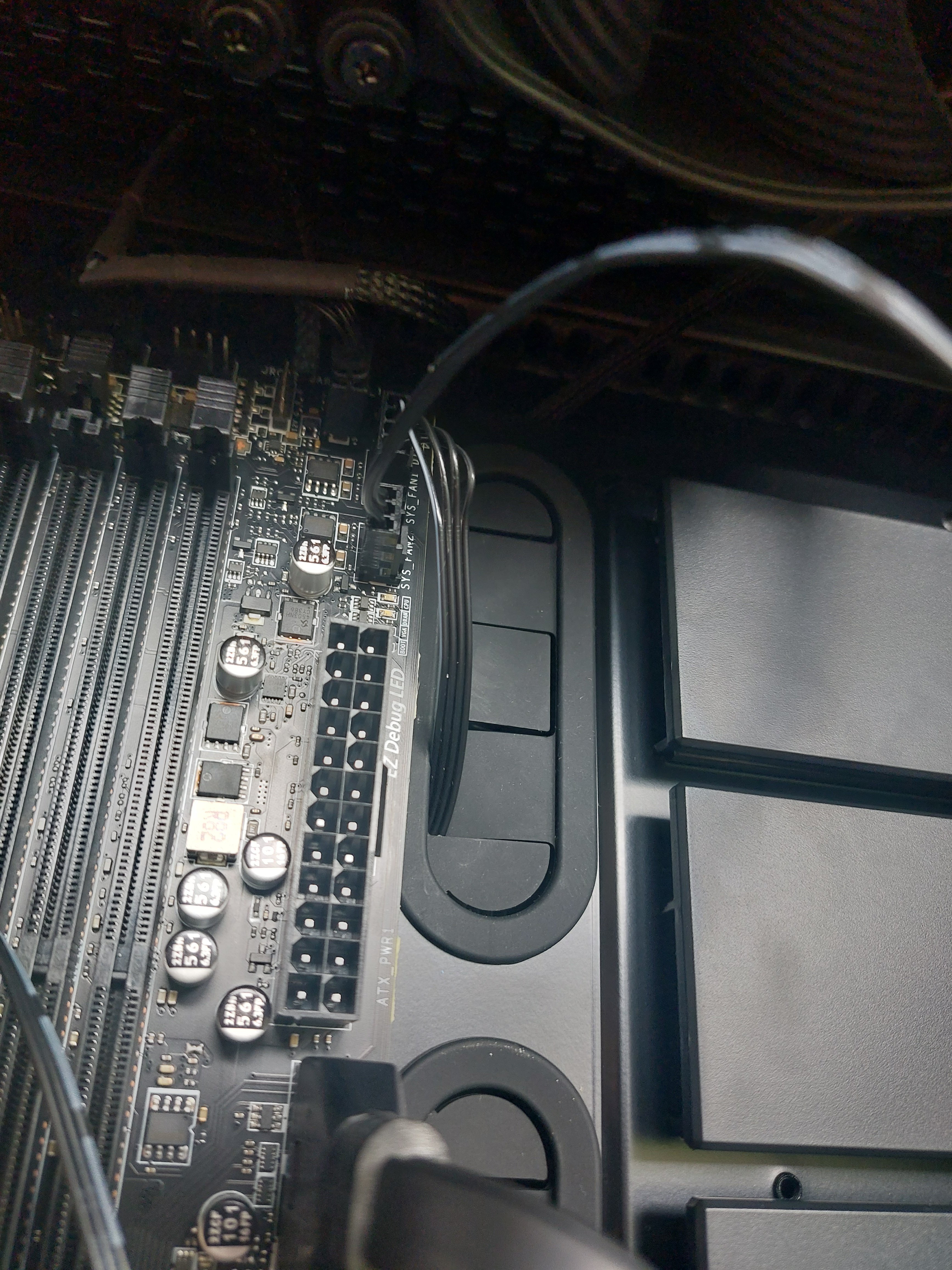

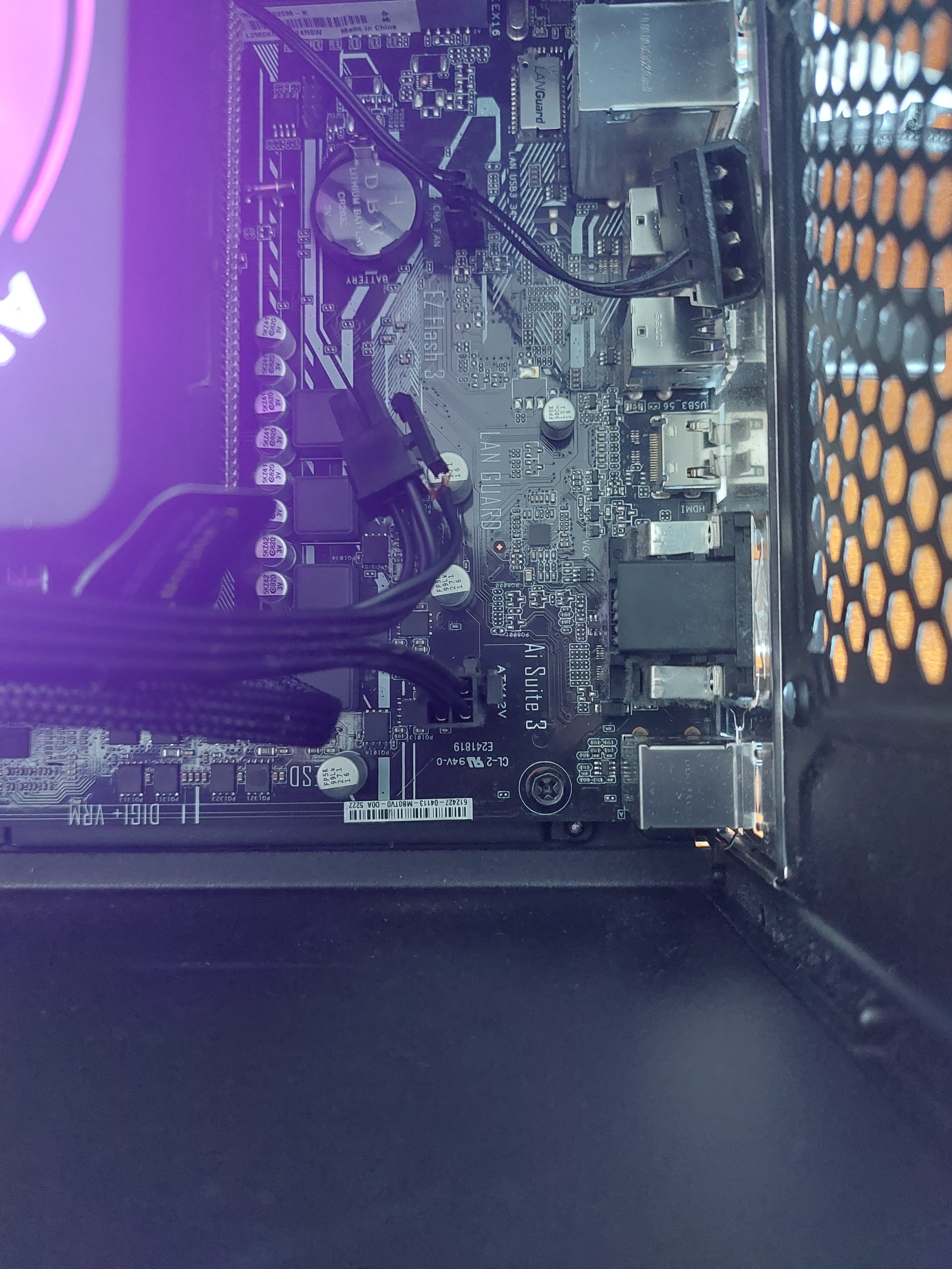

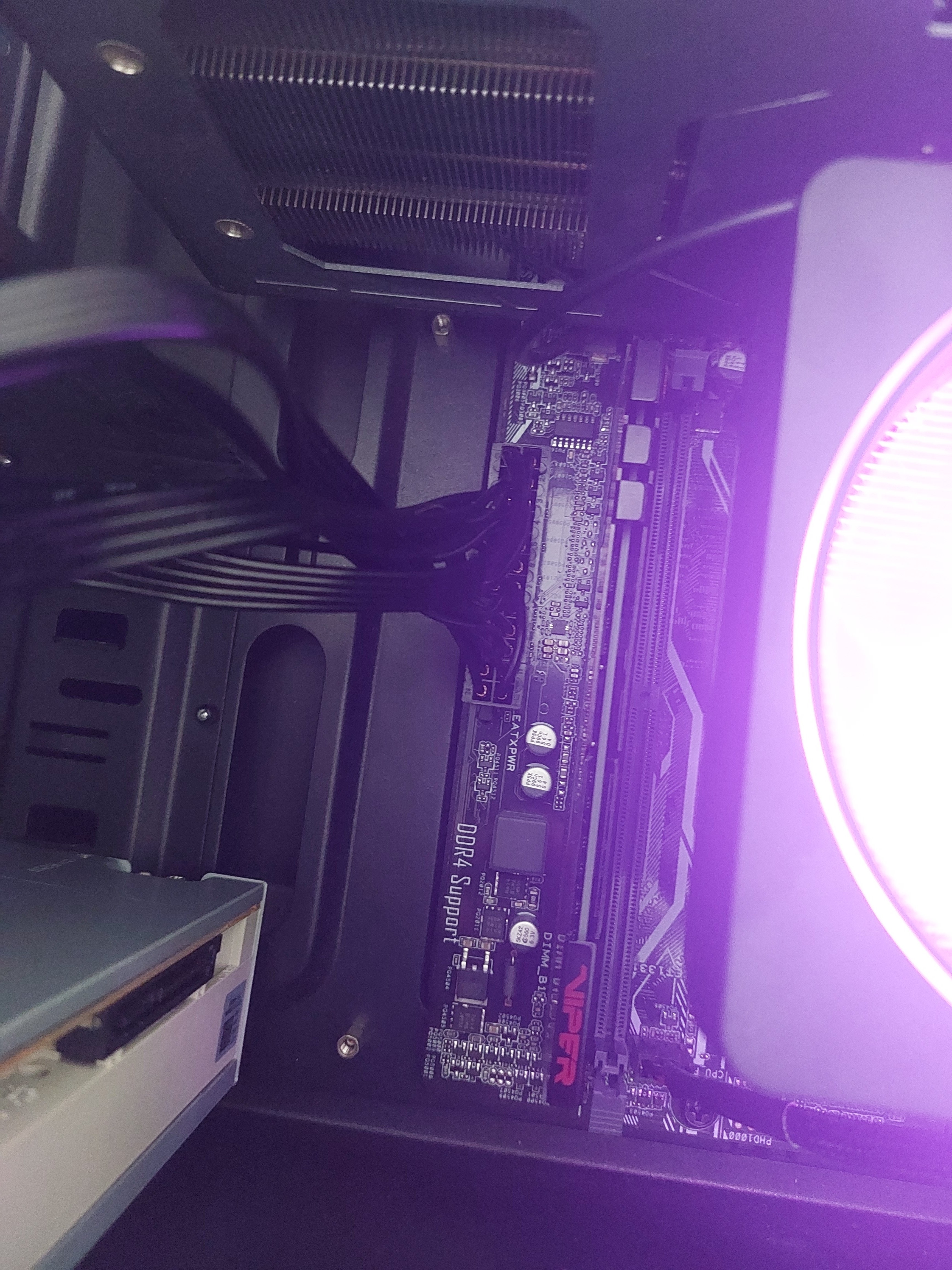

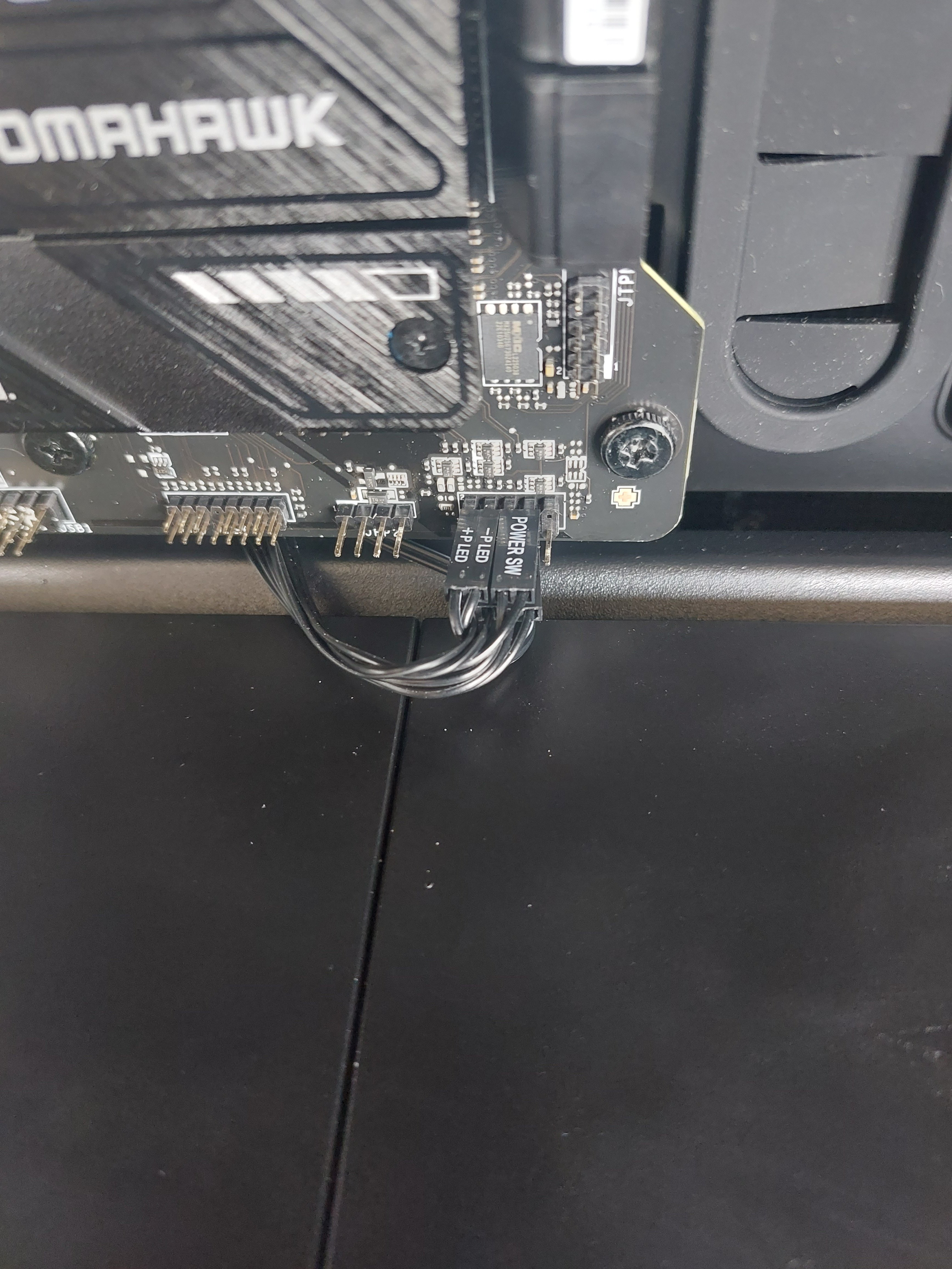

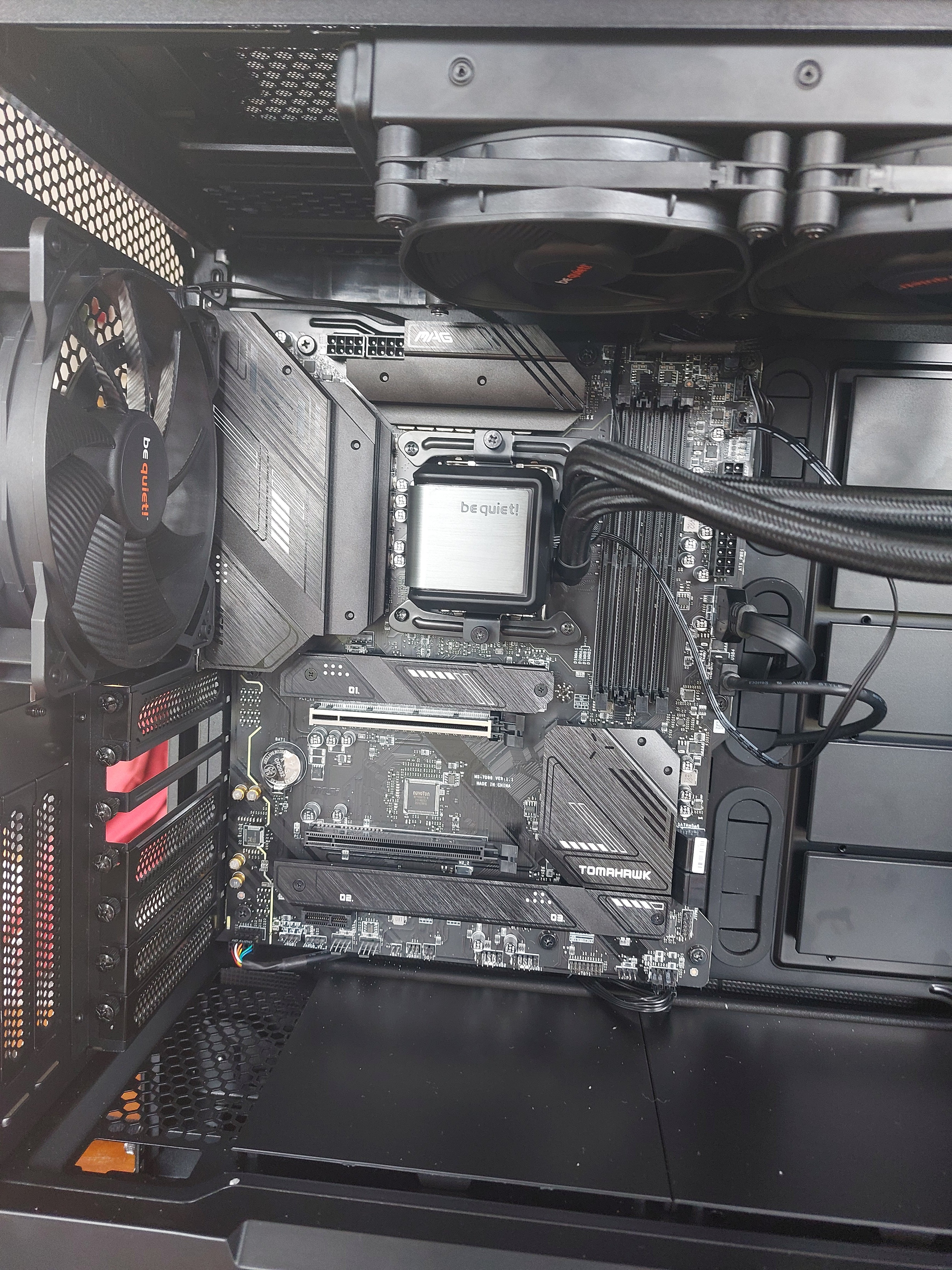

Das Netzteil und Ram sind im Moment ausgebaut, da ich nur jeweils eins habe und sie für den Betrieb meines alten PCs brauche, aber hier ein paar Fotos von innen. Dazu auch noch Fotos vom Netzteil am anderen PC.
P.S.: Der Schaden am CPU Strom ist mir auch schon aufgefallen, deswegen hab ich an das Neue Mainboard zwei andere PCI-E Anschlüsse angeschlossen, aber auch keine Reaktion.
Und da wunderst du dich, dass der Rechner nicht an läuft??
Ist doch kein Wunder, denn so schließt du das Netzteil kurz!!
Also neues Netzteil, dass dann richtig anschließen, dann sollte der Rechner auch laufen.:daumen:
Der Schaden ist aber erst beim Abbauen entstanden, also davor hat, mit funktionierendem Netzteil auch nichts funktioniert. Habe auch schon ein neues bestellt
