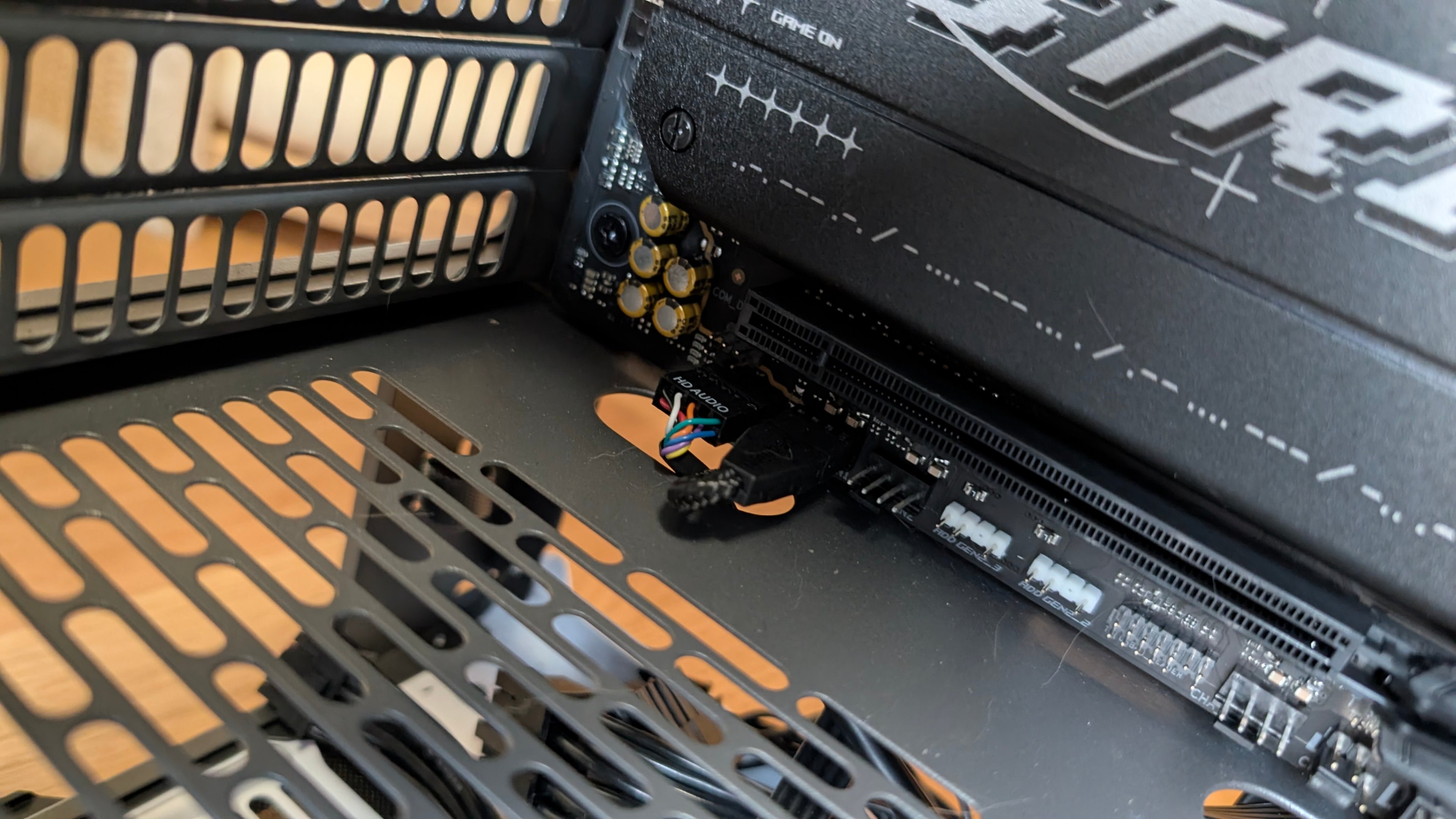

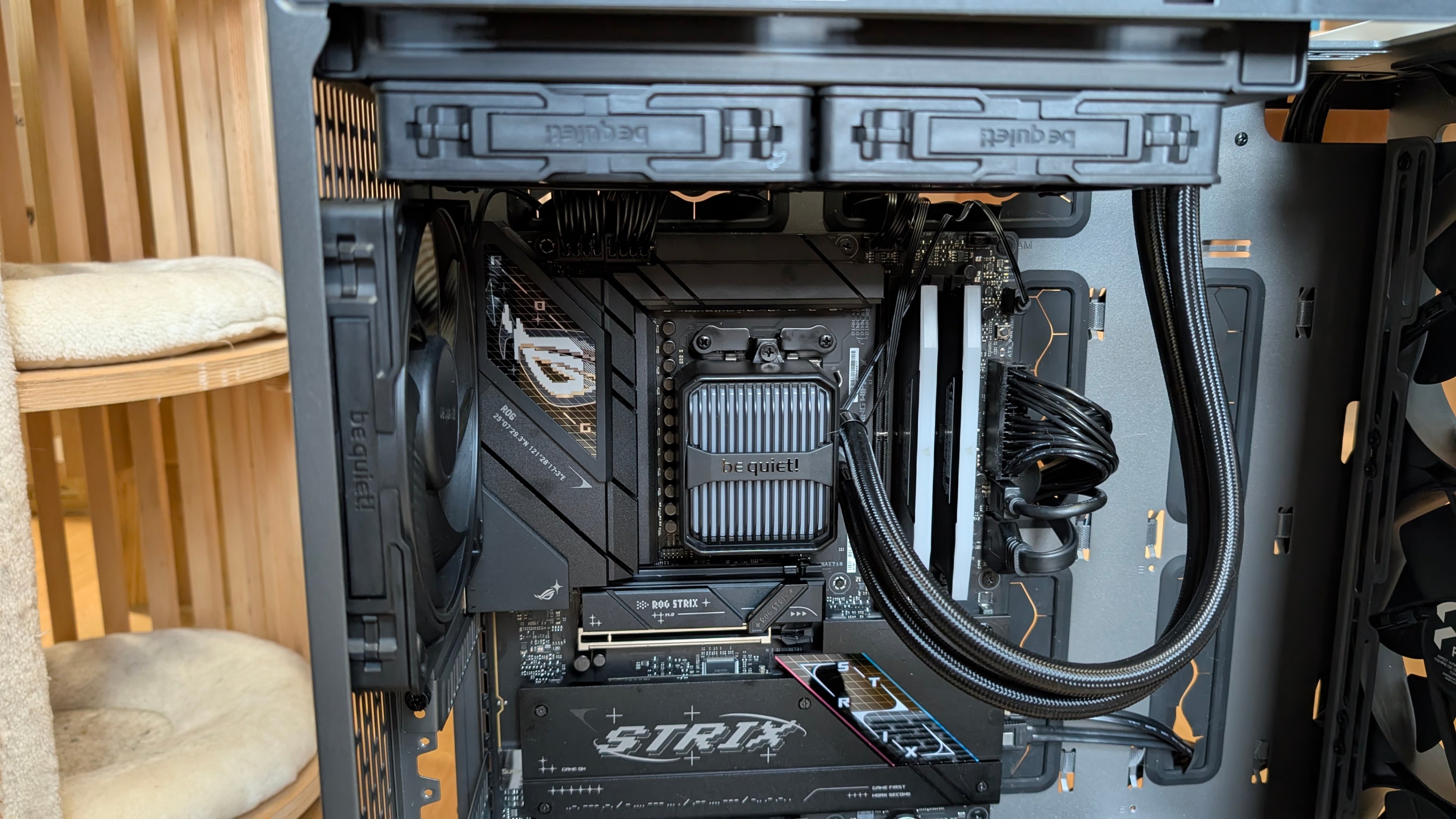

Sind die Abstandshalter vom MB dran? Und gib mal gute Bilder vom Ganzen.

Zeige mal Fotos auf denen man alle Kabel vom Mainboard und Netzteil sehen kann.

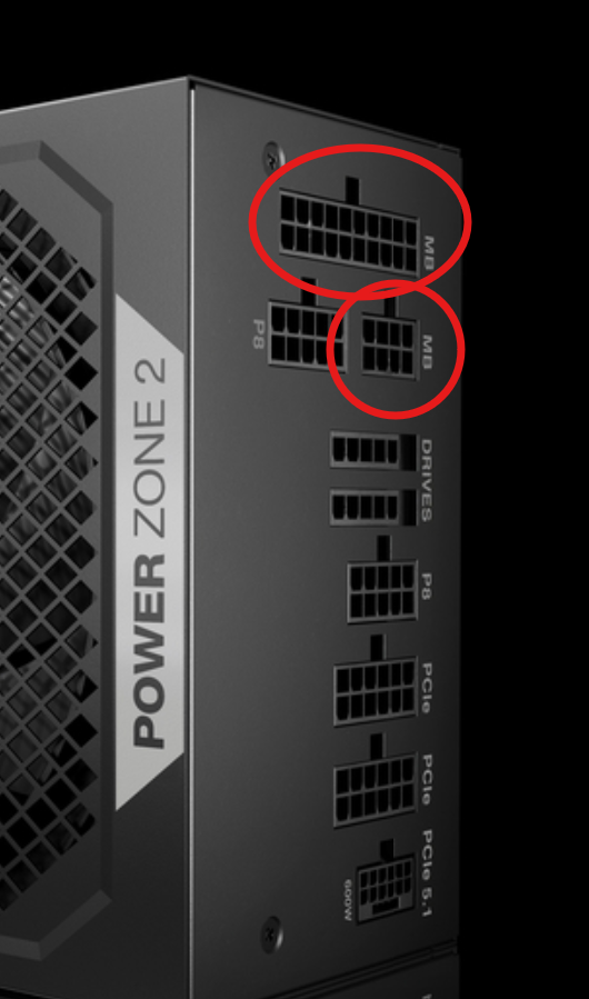

Sind am NT fürs Mainboard beide angeschlossen?

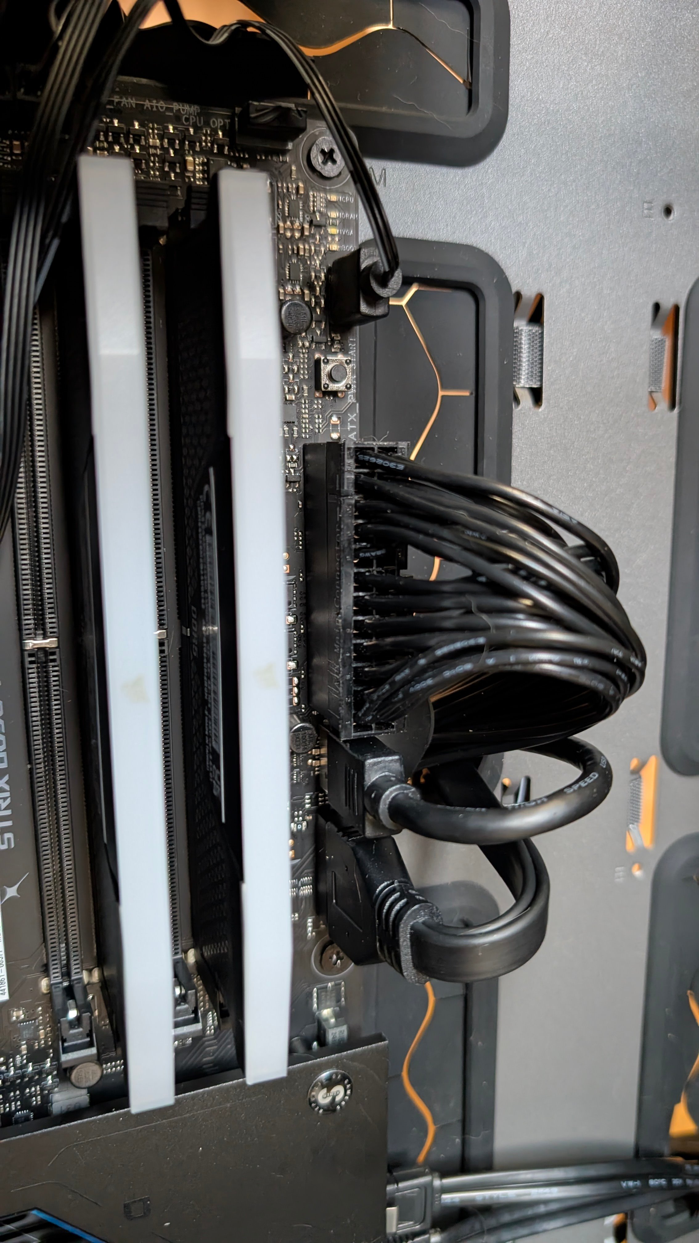

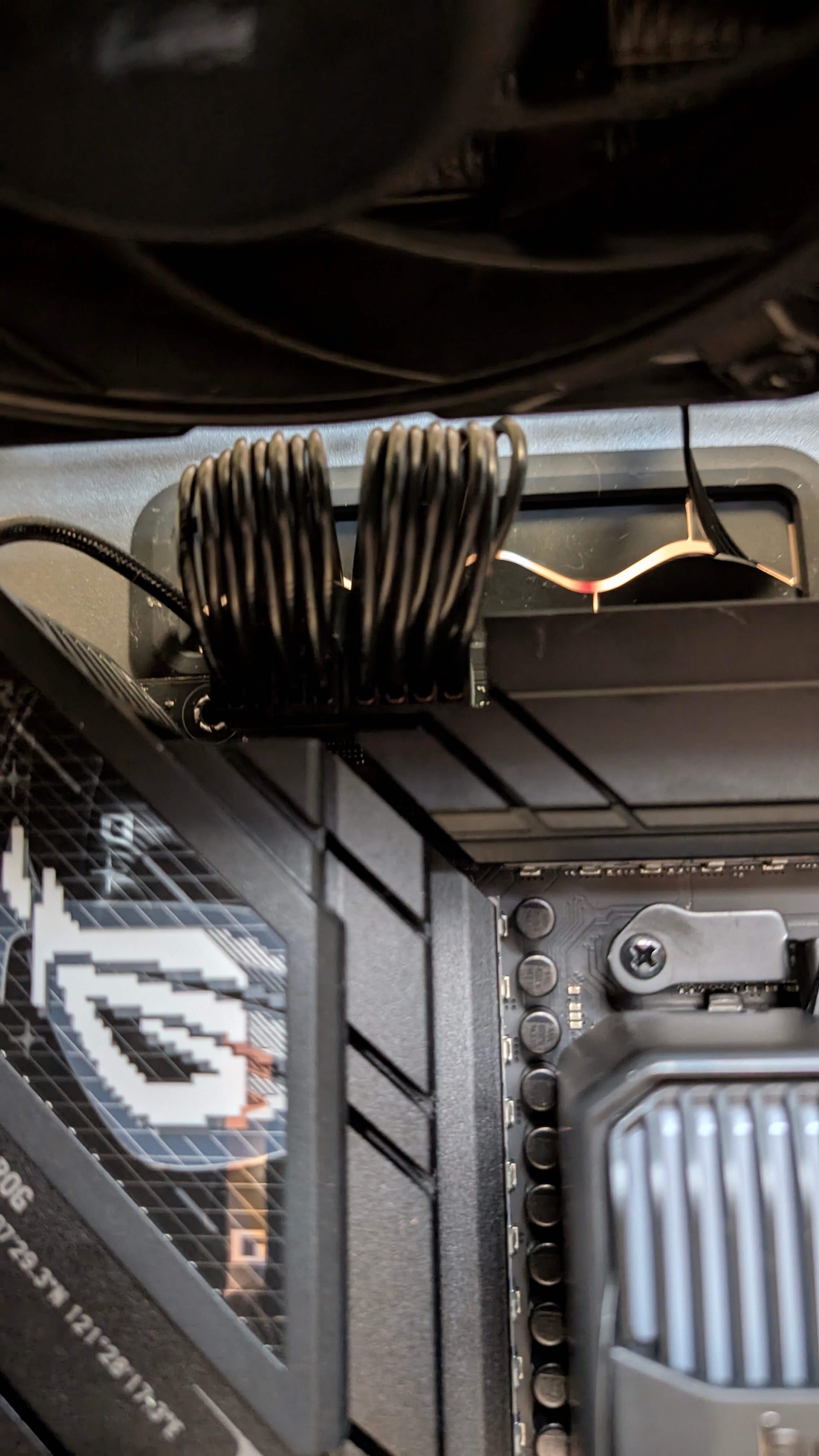

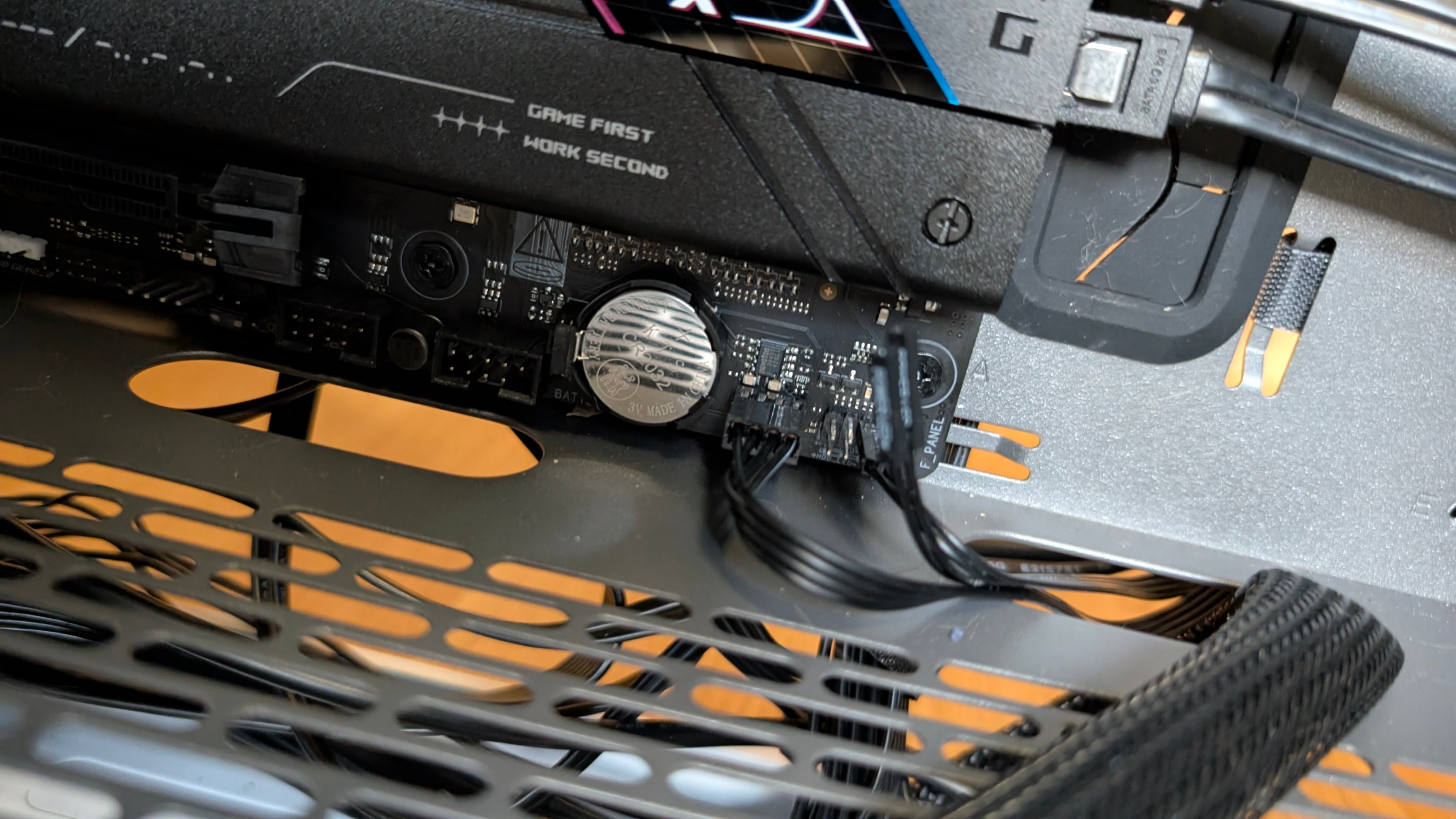

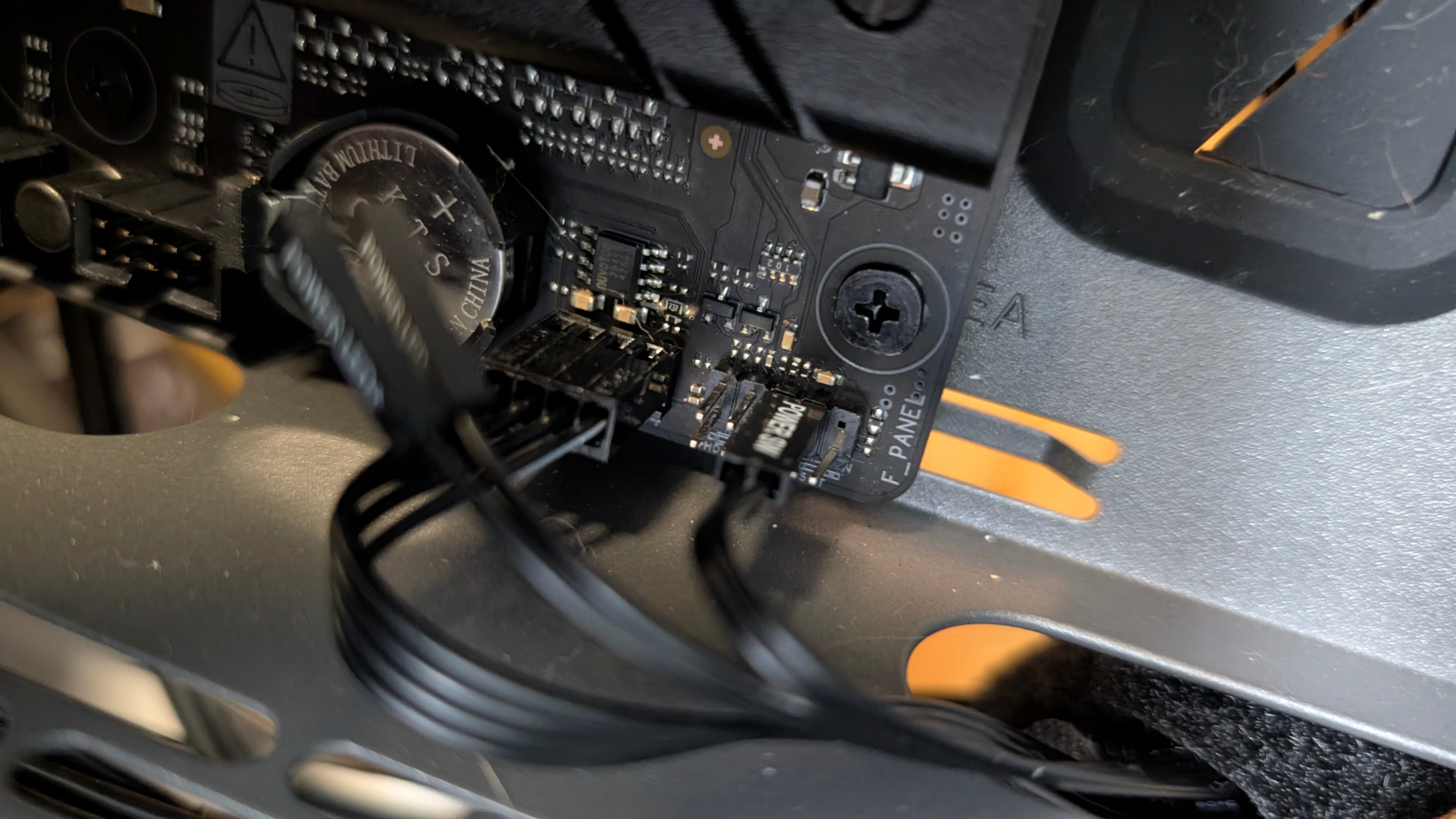

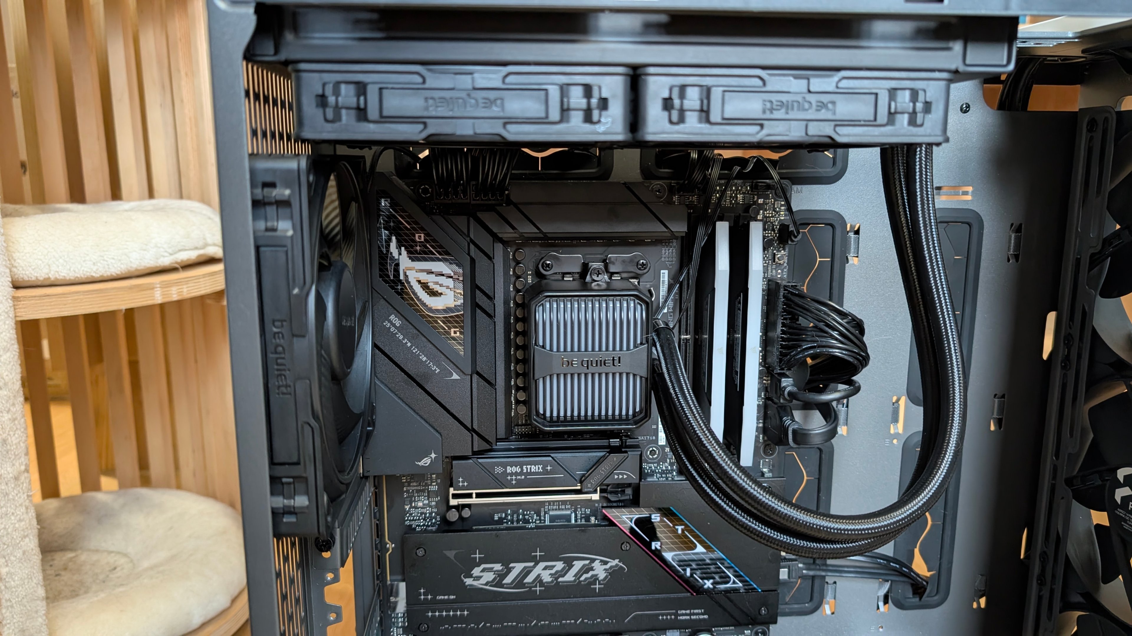

Hier ein paar Bilder von den Anschlüssen am Mainboard. Netzteil ist gerade nicht angeschlossen.
Power Button kann ich auch ausschliesse. Grafikkarte habe ich direkt wieder ausgebaut bevor die kaputt geht. Es gab aber auch keine Funken. Es ist einfach gar nichts passiert.
Anstandshalter waren vorinstalliert. Passten für ATX. Brauchte da nichts mehr.

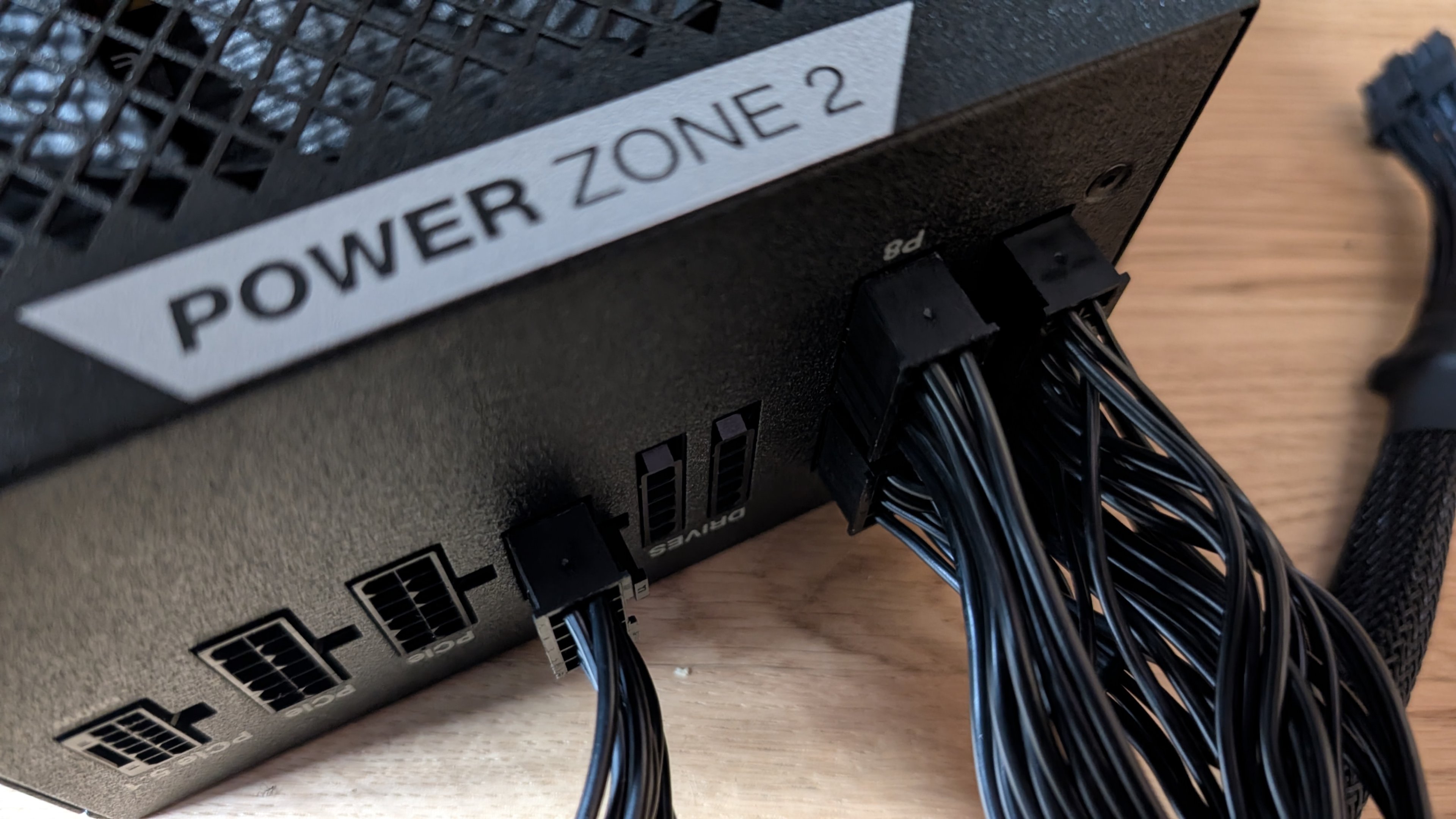

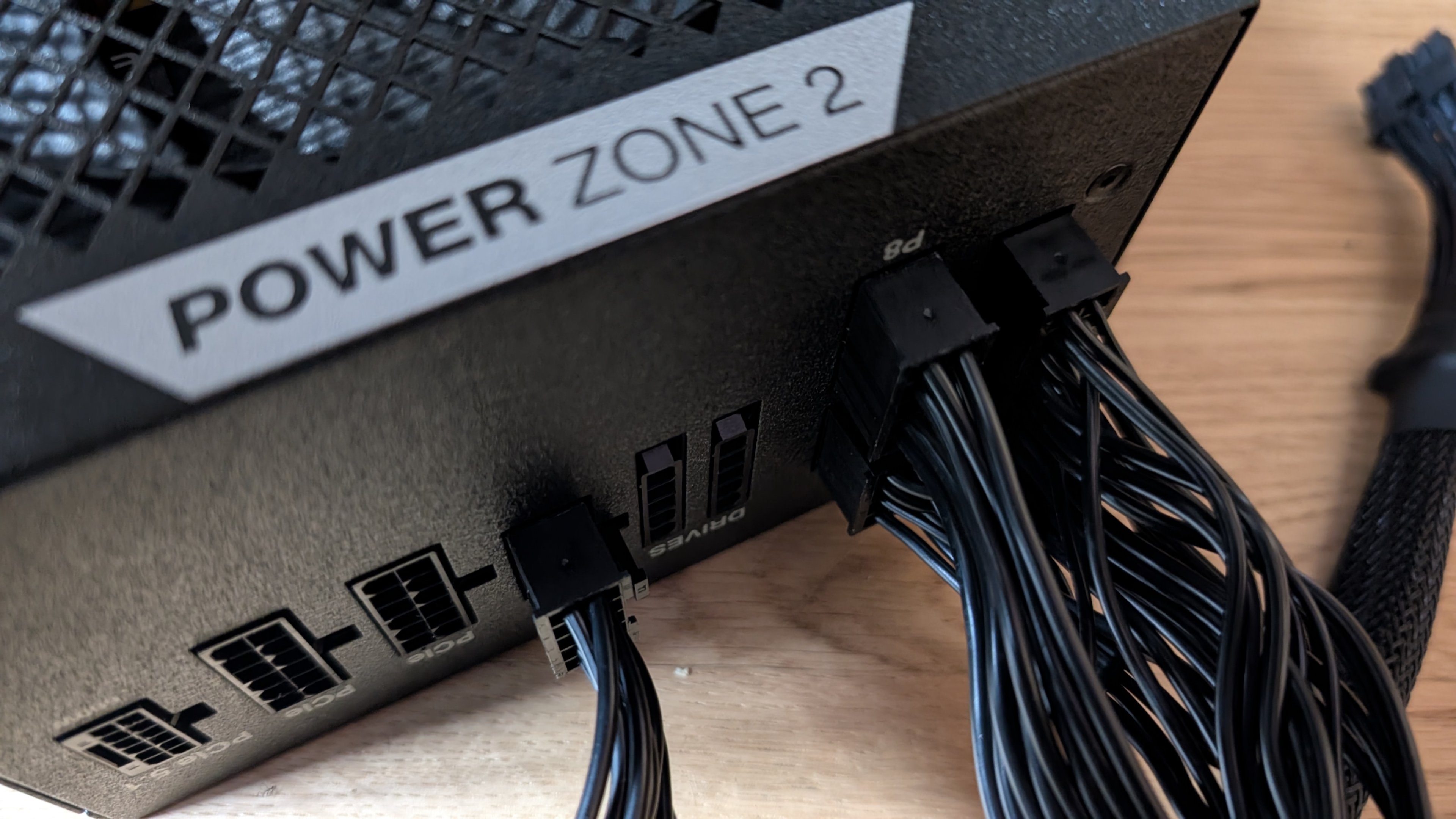

Netzteil nun auch wieder angeschlossen. Bei Bildern oben und Netzteil- siehe Foto, keine Reaktion. Keine LED. Kein Lüfter. Nichts.

Ich würde auf das Mainboard tippen. Da ja absolut nichts passiert. Sonst würden ja wenigstens die Dubug LED leuchten.
Oder sieht wer einen Fehler bei der Montage?
Kabel habe so gelassen. Nur das reine Netzteil habe ich getauscht. Meinst du ich soll mal die Kabel tauschen?
Siehst du sonst keinen Fehler in der Montage?

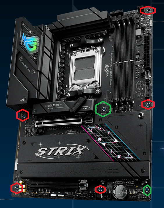

Wie schon gefragt, Abstandshalter sind alle an der richtigen Stelle?
Schonmal die Power Pins per Schraubenzieher überbrückt?
Vll. ist ja der Power Button am Gehäuse defekt.
Power Button habe ich überbrückt. Ebenfalls keine Reaktion.

PS: immer die Kabel mit wechseln , selbst beim gleichen Hersteller kann es andere Belegungen geben.

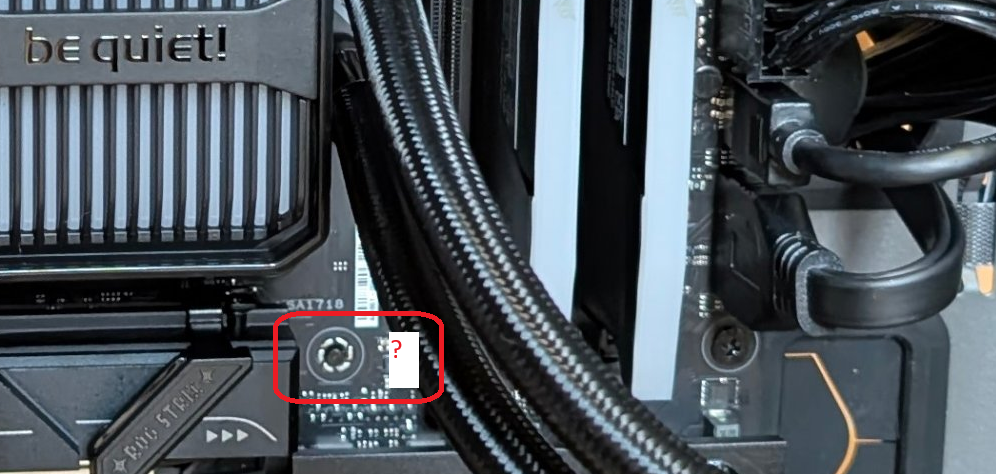

@PonJoe58

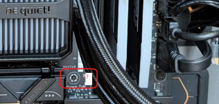

das ist glaub keine Schraube, glaube irgendwas vom MB Hersteller.
Netzteil lässt sich einschalten. Knackt auch leicht. Hat also Strom.
Das auf den Bild ist ein Anstandshalter ohne Gewinde zum reinschrauben. Denke Absicht weil mitten in der Mitte. Ist halt nur ein Anstandshalter so. Ohne Schraube.
Power Button habe ich überbrückt.. Passiert absolut nichts.

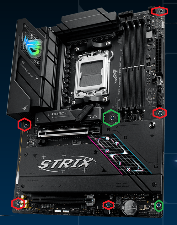

Abstandshalter hatte ich bei der Montage kontrolliert. Weil zuvor auch Video gesehen wo das jemanden passiert ist. Ich war also sensibilisiert darauf. Das passte. 8 normale+ 1 ohne Gewinde.
Laut dem Bild der Asus Seite sieht sie so aus wie alle anderen, wo das Bord ans Gehäuse geschraubt wird.
Da fehlen meiner Meinung nach, auch die anderen Abstandshalter.
Wieso fehlt ganz oben links eine Schraube?
Das Mainboard hat auch einen Knopf zum einschalten, rechts neben den Ram Bänken.

oben links ist auch keine schraube drin. sollte aber nicht das problem sein.

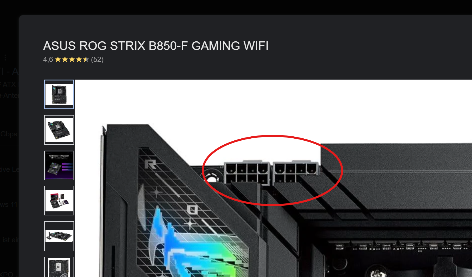

nt-kabel sehen richtig angeschlossen aus. sicherheitshalber die mitgelieferten kabel verwenden.
