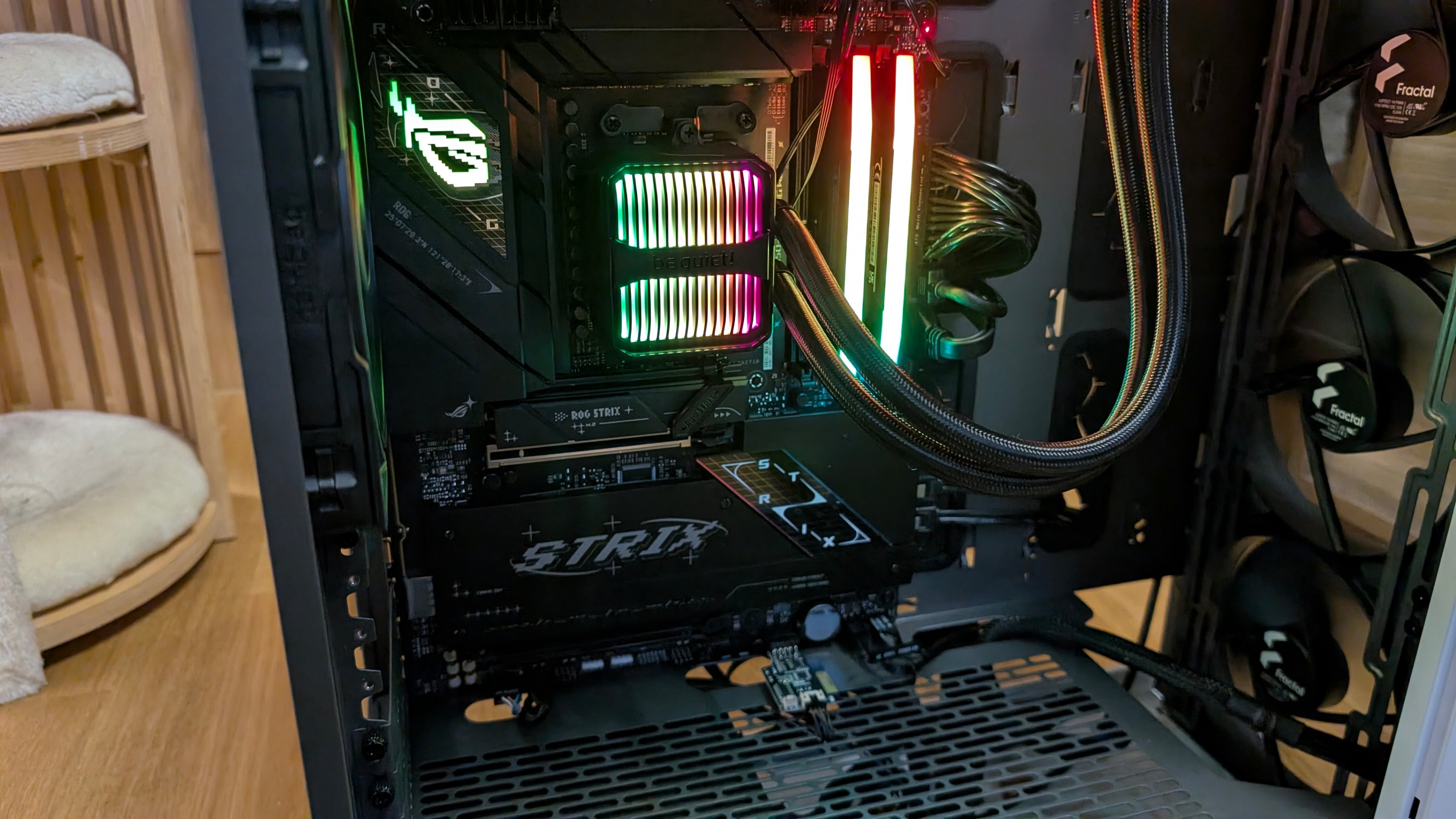

Nun habe ich ein anderes Problem.
Die CPU wird im Bios schon über 85grad warm. Als wenn die Pumpe nicht laufen würde. Diese wird mir im Bios auch nicht angezeigt dass sie angeschlossen ist.
Habe die Stecker aber kontrolliert, steckt korrekt.
Drehzahlen habe ich auch alle auf 100% gestellt. Temperatur keine Änderung.
Habe auch den Pumpenkopf nun von der CPU entfernt. Schaut okay aus. Wärmeleitpaste ist genug vorhanden überall.
läuft die pumpe denn? wird der radiator warm (evtl lüfter abstecken/blockieren um aufheizen zu beschleunigen)?
Also Radiotor ist komplett kalt. Und Lüfter laufen auf 100%. Das dauert keine 2 min dann ist die CPU auf 85 Grad und die CPU package bei 95 Grad. Keine Kühlung.
Ich denke die Pumpe läuft nicht. Aber wie finde ich raus ob die läuft??
Im Bios ist der AIO Anschluss weiss, wie die Lüfter. Zeigt aber keine Drehzahl an. Da steht einfach nichts.
Mainboard ist Asus Strix B850 F. Und die AIO ist eine Bequit Silent Loop 3.

Also scheint echt die Pumpe kaputt zu sein.
Habe alle Lüfter abgeschlossen, damit ich Pumpe vielleicht höre, nichts.
Habe dann mal 2 Lüfter an den Pumpe Anschluss angeschlossen. Laufen Vollgas.
Also ist am AIO Anschluss Strom da. Aber Pumpe geht anscheinend nicht.
Kann die alte AIO vom alten PC mal einbauen. Testen ob die geht. Oder muss ich was im Bios einstellen??
klar.
und nein, das mainboard weiß nicht wie deine aio heißt, außer lautstärkevorleiben muss nichts eingestellt werden.
Wobei ich gesehen habe das ein sehr altes Bios installiert ist. Version 0.4... . Aktuell ist Version 1.1... .
Teste mal meine alte AIO am neuen PC.
Edit: Alte Pumpe getestet. Funktioniert. 36 Grad stabil im Idle. Also Pumpe defekt.
