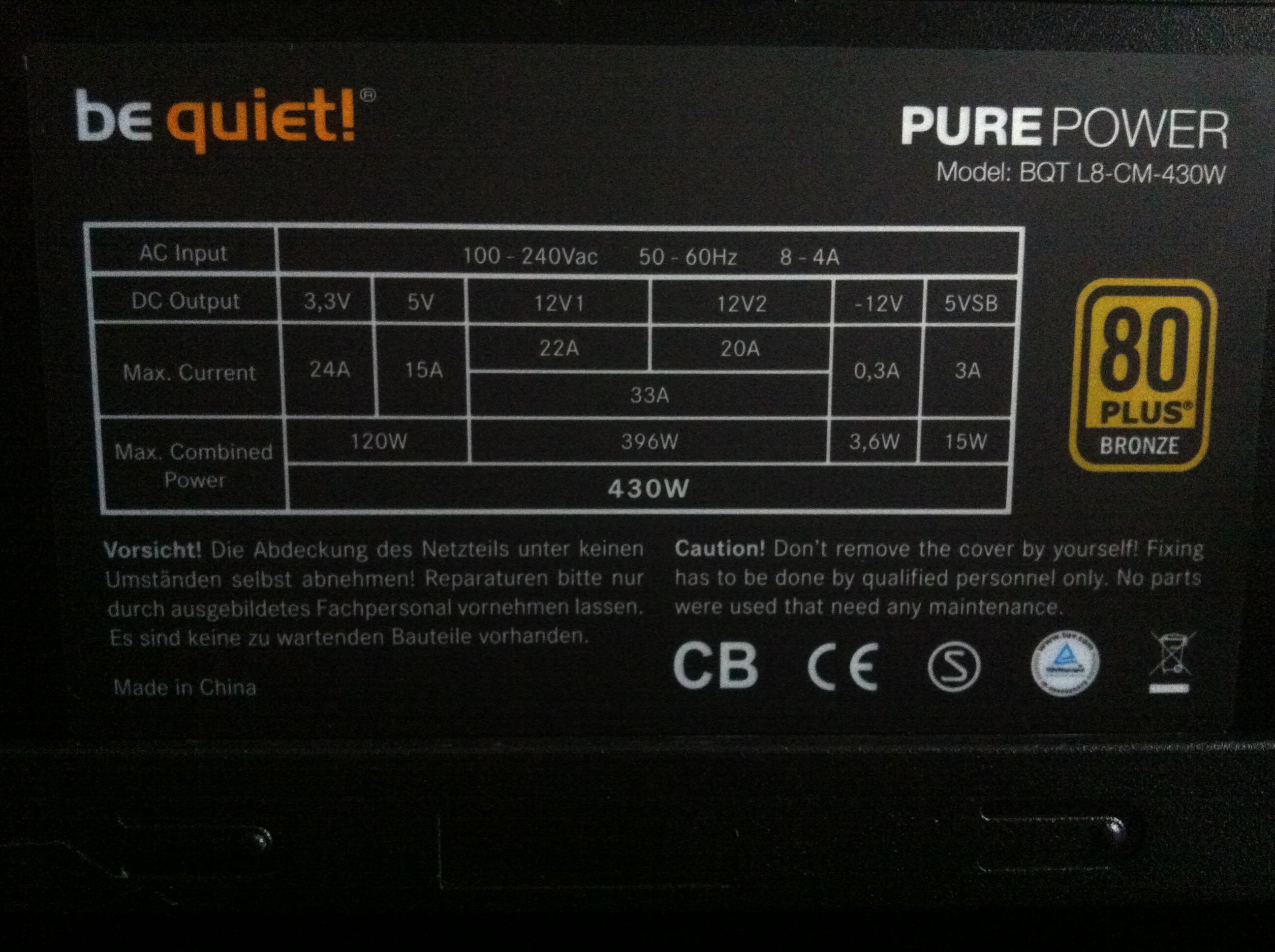

mach am besten ein foto von der seite am netzteil und stell es hier rein.

3. Foto vom Netzteil gibts hier: netzteil1.jpg

Laut Netzteilaufkleber hat dein Netzteil zwei 12 V Leitungen, von denen eine (die rechtere in der Tabelle) maximal 20 Ampère liefert. Nach Spannung mal Stromstärke gleich Leistung ergibt sich eine Maximalleistung von 240 W an dieser Leitung, 80% von 240 sind noch 192 W. Wenn Grafikkarte und Prozessor an der gleichen Leitung hängen, könnte das eng sein. Probier mal, die Grafikkarte an einem anderen Anschluss des Netzteil anzuschließen.

Laut Tests in Internet ist das so geregelt: 12V1 für CPU und Board, 12V2 für PCIe1, PCIe2 und Drives (Quelle: http://www.technic3d.com/review/net...e-power-bqt-l8-cm-430w-netzteil-im-test/1.htm )
