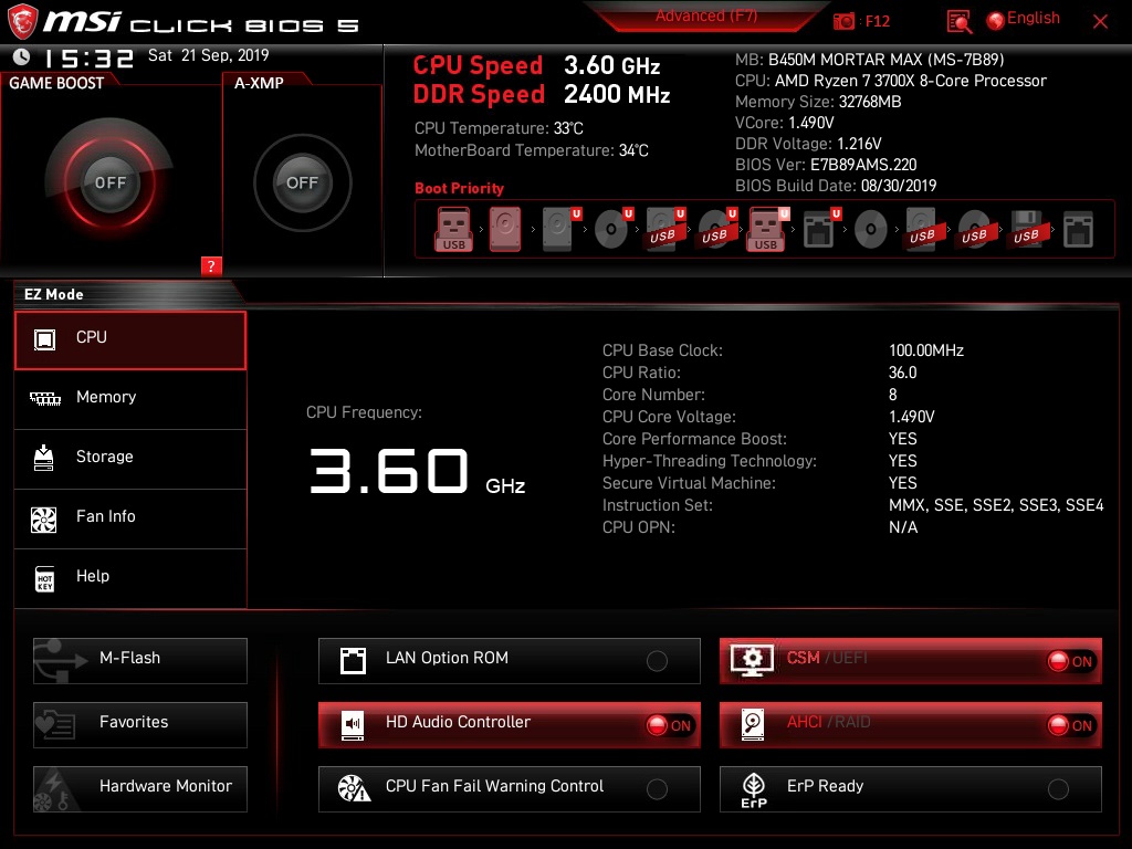

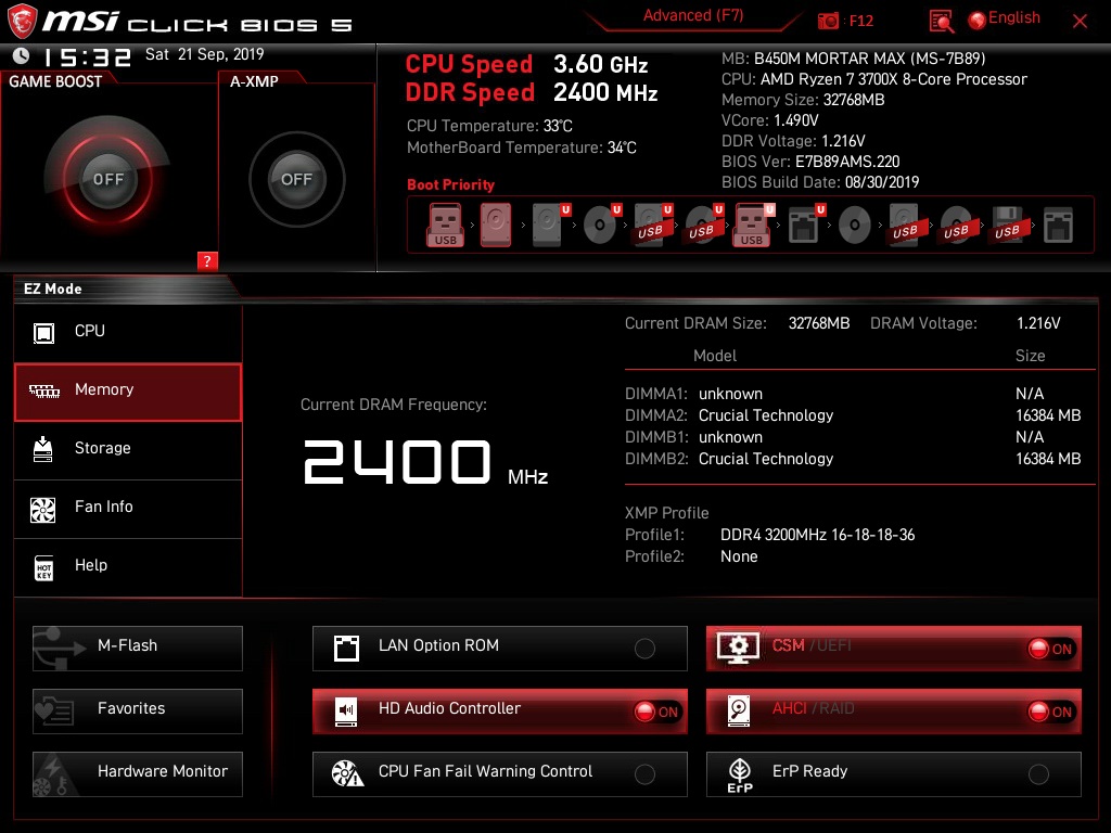

Ich habe noch ein paar Screenshots aus dem BIOS, evtl fällt jemandem etwas verdächtiges auf? (Die Bilder sind noch vor dem BIOS Update entstanden)
