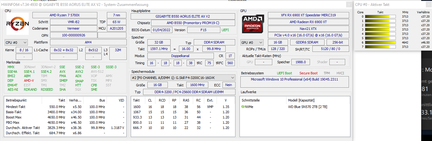

Bitte einmal einScreenshot von HWInfo (Hauptseite) hier posten
und ein paar Fotos von dem Innenleben deines Rechners (damit man die Anschlüsse checken kann)

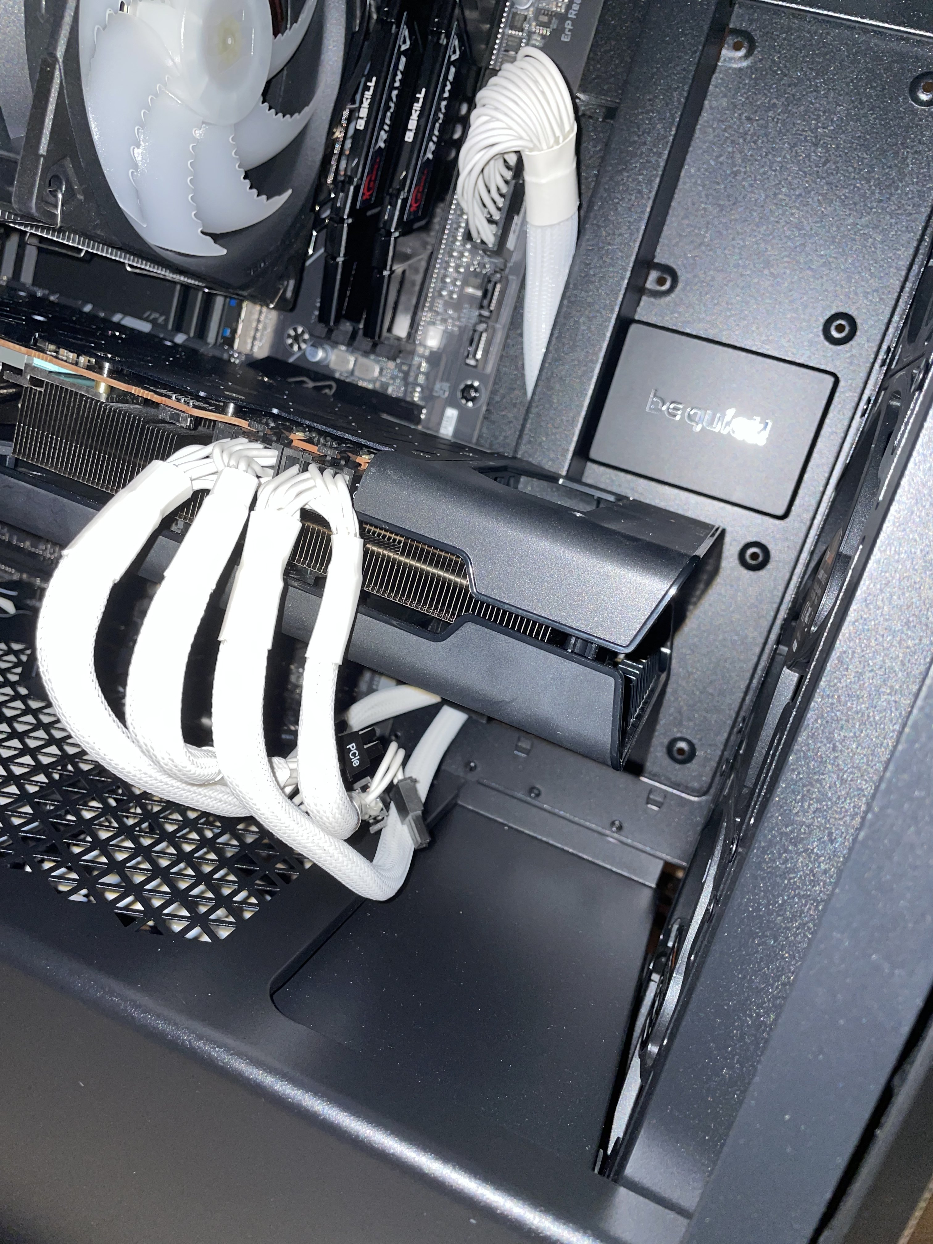

Hier einmal ein Bild vom Innenleben. Screenshots folgen sofort..
Reaktionen: Restart001 und Geringverdiener

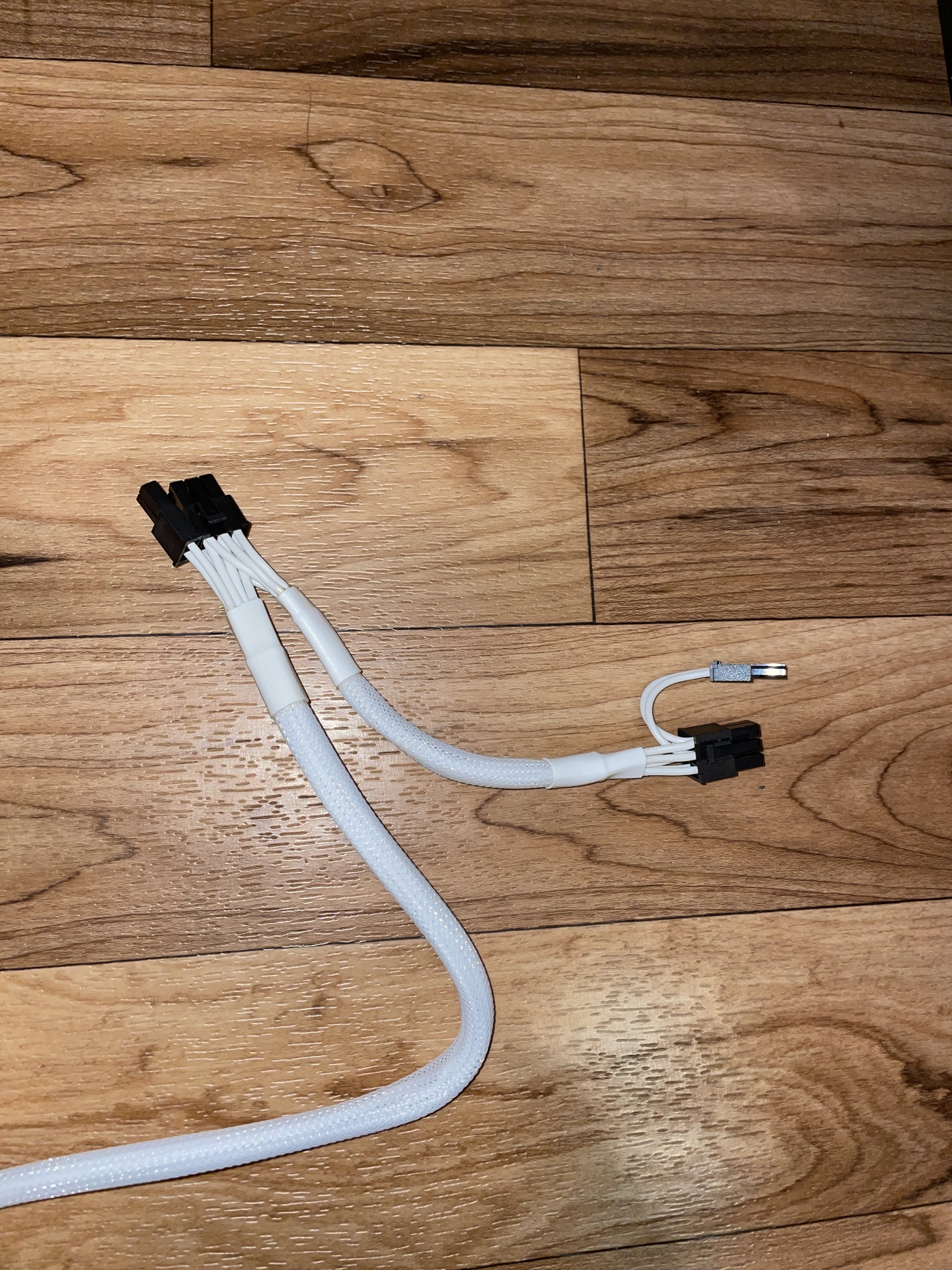

Das Y Kabel an der Grafikkarte ist schonmal schlecht.
Verwende mal 2 getrennte. (jeweils einen Stecker freilassen)
Reaktionen: Alexander2 und Geringverdiener
Die Grafikkarte muss mit 2 einzelnen Kabeln am Netzteil angeschlossen werden

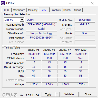

Was zeigt dir die Freeware CPU-Z unter "Memory und spd"?

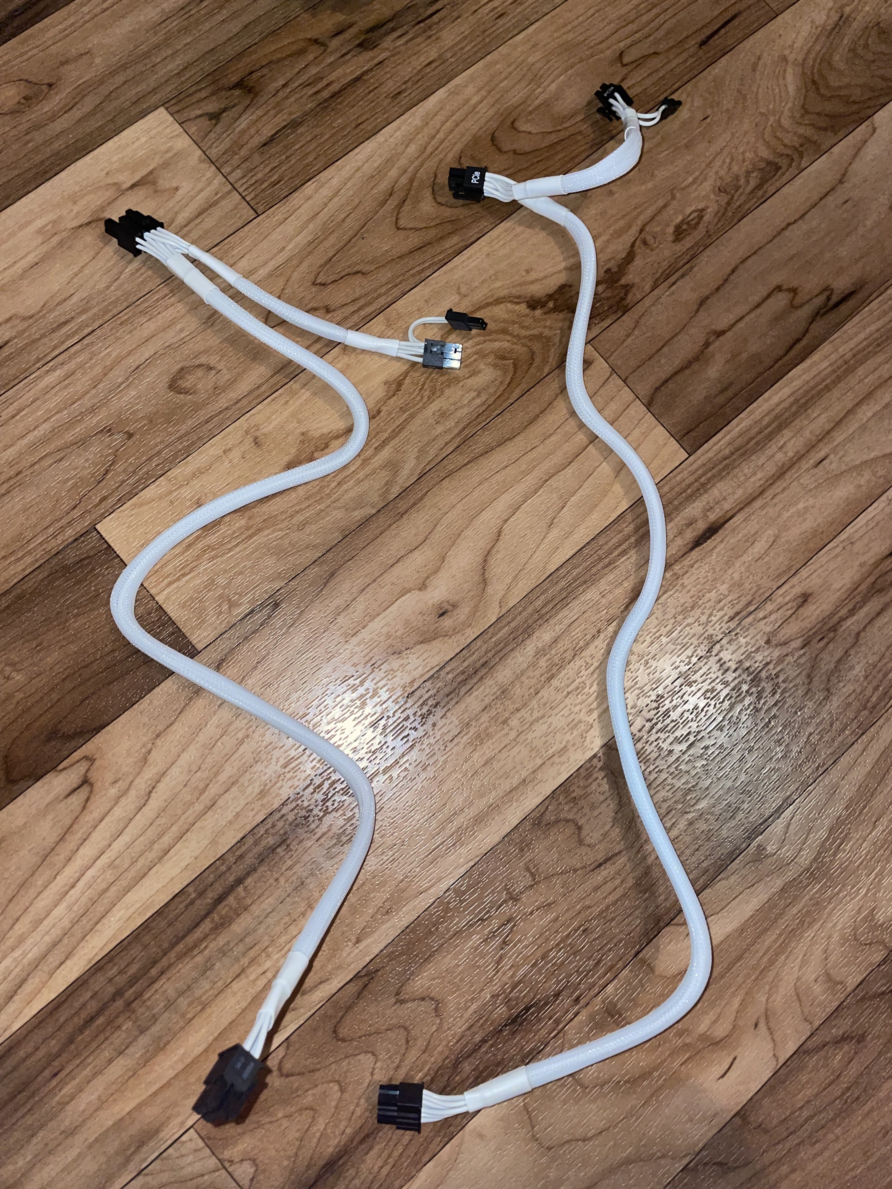

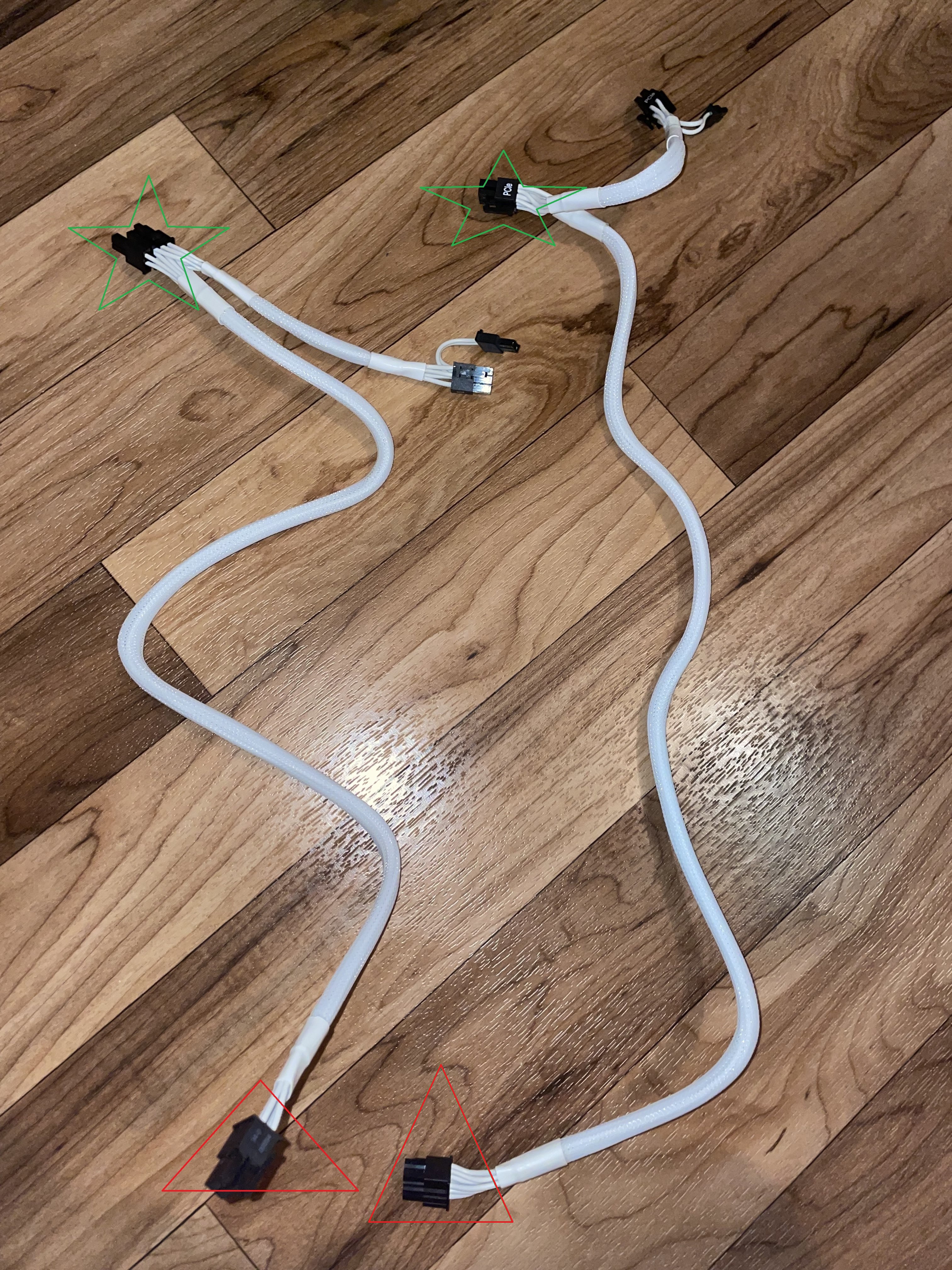

Also beide Kabel ans Netzteil und dann an die GPU richtig? Wo genau muss ich die Kabel an das Netzteil einstecken?
Welches Ende kommt an die GPU?
Rote Dreiecke - Ins Netzteil
Grüne Sterne - Inne Grafikkarte
Ja, korrekt.
Und am Gehäuse unten durch zur Grafikkarte, sieht schöner aus.
(Kabel kommen von unten zur Grafikkarte, anstatt von oben)
Wird aber vermutlich eh schon erledigt sein.

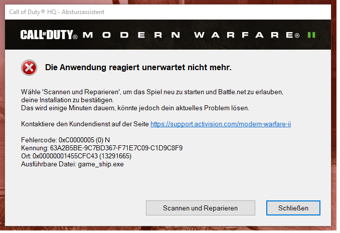

Update: Nach ca. 2 Studen Spielzeit ohne Abstürze fängt es wieder an!
Games crashen jetzt wieder im 5 Min.-Takt.
Das ist die Fehlermeldung bei CoD. Bei Battlefield kommt keine Fehlermeldung, ich werde wieder zum Desktop geworfen...
Komisch das ca. 2 Stunden lang alles läuft und jetzt wieder alles nach kurzer Zeit abstürzt.
Woran könnte es noch liegen?
