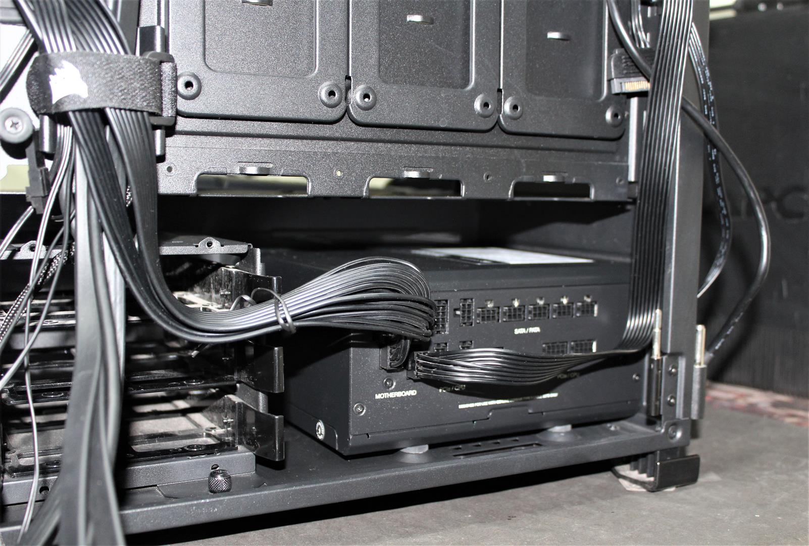

Beim Netzteil bin ich mir nicht sicher, was den Platz bei den seitlichen Anschlüssen angeht. Es ist zumindest mal ziemlich eng im Lancool 216 (und der Nutzer berichtet von Problemen, weshalb er das getauscht hat. kann Zufall sein oder eben zuviel Druck auf die Kabel). Ich weiß, du magst Corsair und das NT ist auch wirklich gut... Aber das Super Flower Leadex VII Netzteil wurde von HWBusters (was nichts anderes ist als Cybenetics-Chef Aris Mpitziopoulos) in der 1000W Variante ebenfalls als sehr gut getestet mit einem hervorragenden Semipassivmodus.

Es geht nicht um die Abmessungen des Netzteils an sich, sondern um den Fakt, dass die Kabelanschlüsse beim RMx shift an der Seite sind! :)
Ist natürlich ganz bequem - wenn das gehäuse denn genügend Platz an der Seite hat. Sonst muss man die Kabel recht früh knicken/quetschen. Das mag besonders so ein 12VHPWR-Anschluss gar nicht.

Danke @djducky - das mit den seitlichen Kabeln habe ich übersehen.
