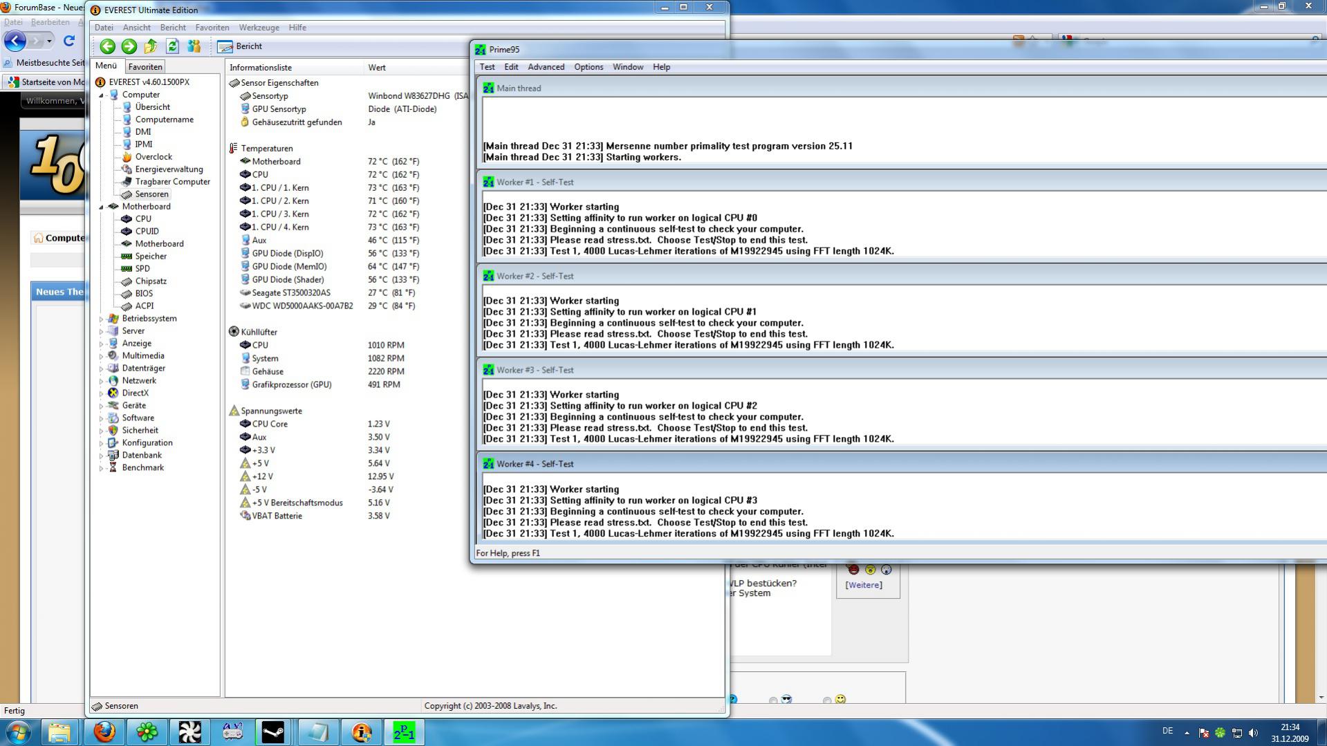

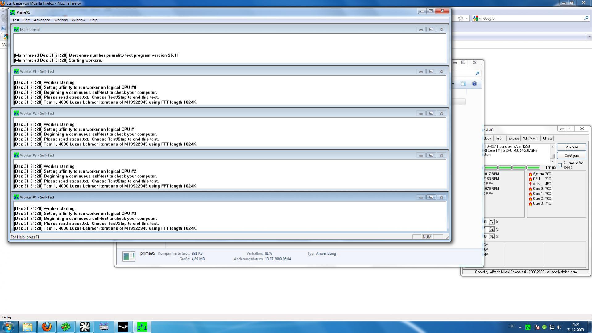

Nachdem ich beim Einbau die ersten Probleme mit dem Ram hatte, die Ram Sockel scheinen nicht optimal zu sein (musste par mal ein/ausgebaut werden), so muss ich nun feststellen nach ca. 20sek. prime bei 70°C im System und bei der CPU zu sein, auch der CPU Kühler (Intel Boxed) wird schön heiß.

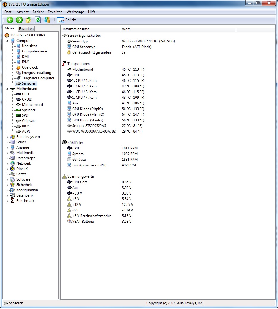

Hier ein Screen aus Everest(Daten) und Prime+Speedfan Temperatur.
Edit: Ich trau mich da garnicht erst prime länger als ne minute laufen zulassen, geschweige denn spiele zu starten

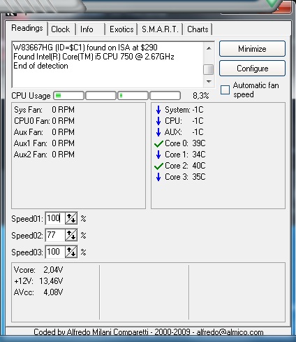

Und warum geht meine Mainboard Temperatur quasi mit der Cpu temp. gleich?
Möglicher Auslesefehler/defekter Sensor?

Zudem scheint die Mainboard Temp. immer bis auf 1-2 °C gleich der Cpu Temp. zu sein, was mir im Bios aber nicht bestätigt wurde da lag die system temp. bei ca. 26°C - nicht steigend -

Also kann ich auch sagend as alle windows programme die MB temp. falsch auslesen, da im Bios 26-28°C konstant sind?!

Edit: Ich werd wohl nur noch auf die Asus Programme achten bei dem was die System Temp. angeht, da meint Pc Probe nämlich 33°C.
Speedfan geht garnicht mehr klar
