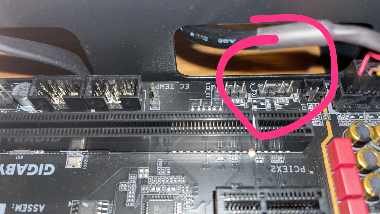

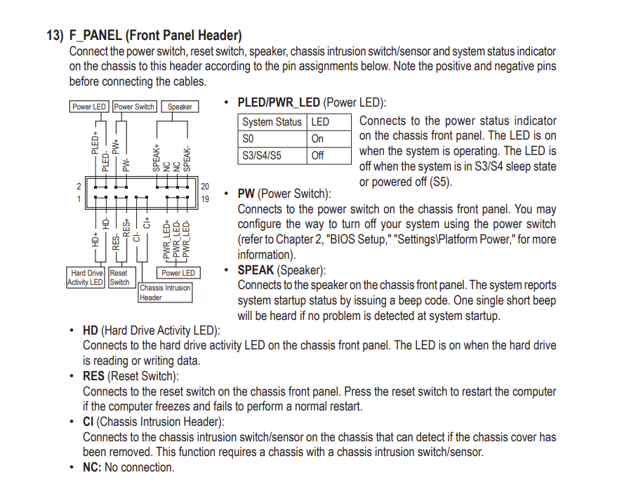

ist das Board nicht 5600x ready? oder äußert sich das anders?

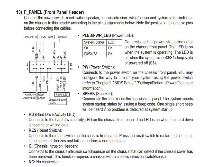

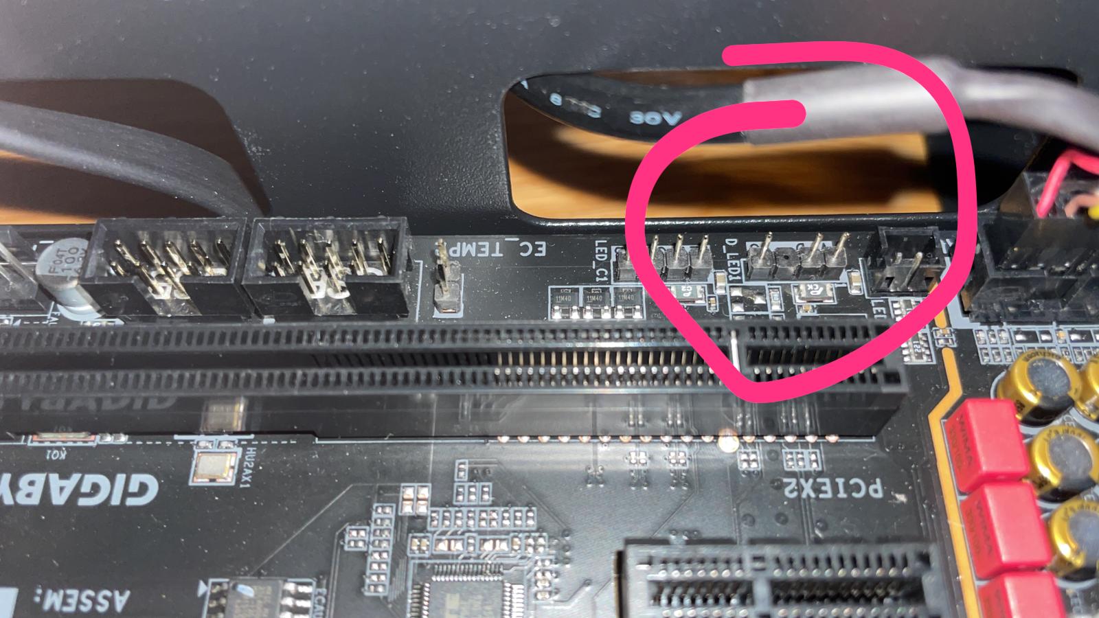

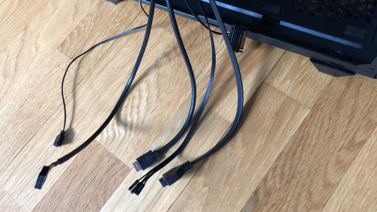

bei dem gehäuse kamen unter anderem 3 stecker mit
PLED+, PLED-, und ein doppelter.
Den doppelten habe ich bei PW+/PW- eingesteckt. Ist das korrekt? kann der falschherum eingesteckt sein? ist vermutlich nur ein Stromkreis der geschlossen wird?

Der power switch k kann nicht falsch herum angesteckt werden. oder ist das ein doppelter power led stecker? der muss dann an die power led und kann falsch herum gesteckt werden - eine LED ist immerhin eine Diode

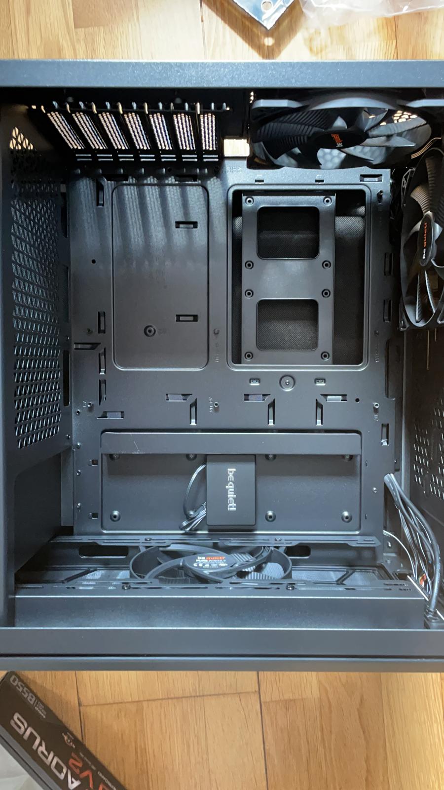

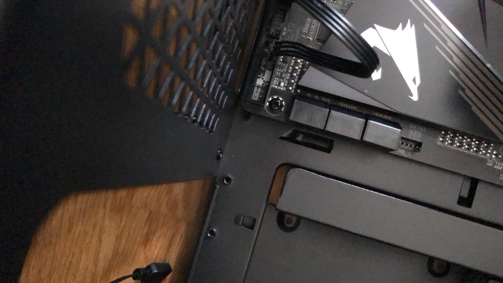

Klingt nach Kurzschluss. Abstandhalter nur da verbaut wo sie hingehören?
Pwr Switch ist, wie von dir vermutet, nur ein Taster, und damit egal wie rum man den anschließt.

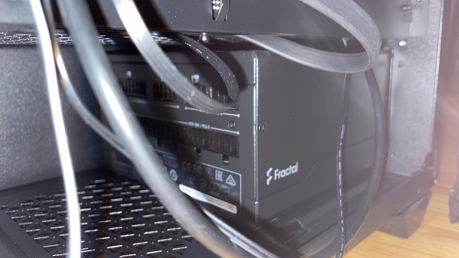

Warum glauben eigentlich immer alle, dass die Angabe einer Marke und einer Wattzahl ausreicht um ein Netzteil zu identifizieren?

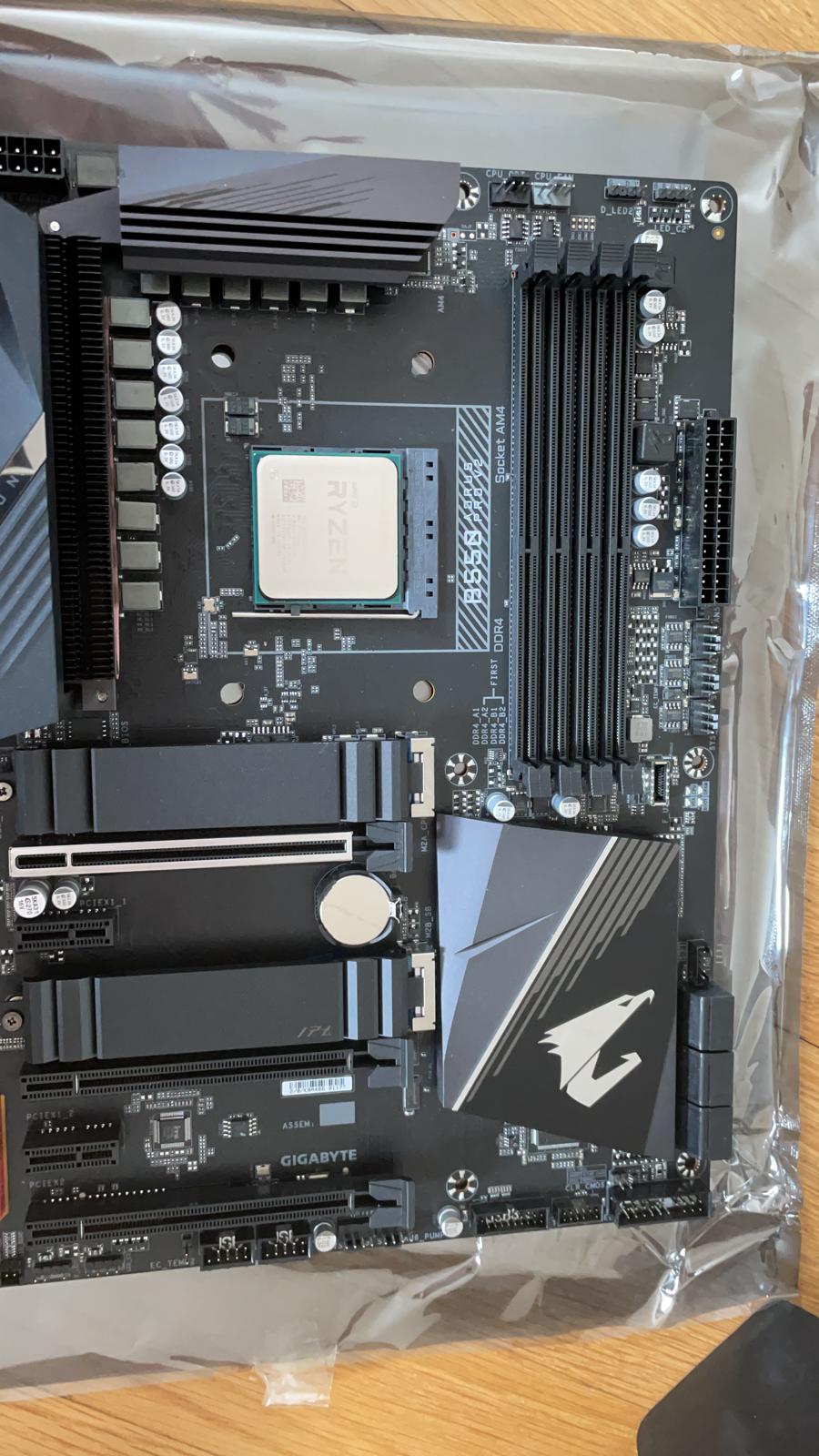

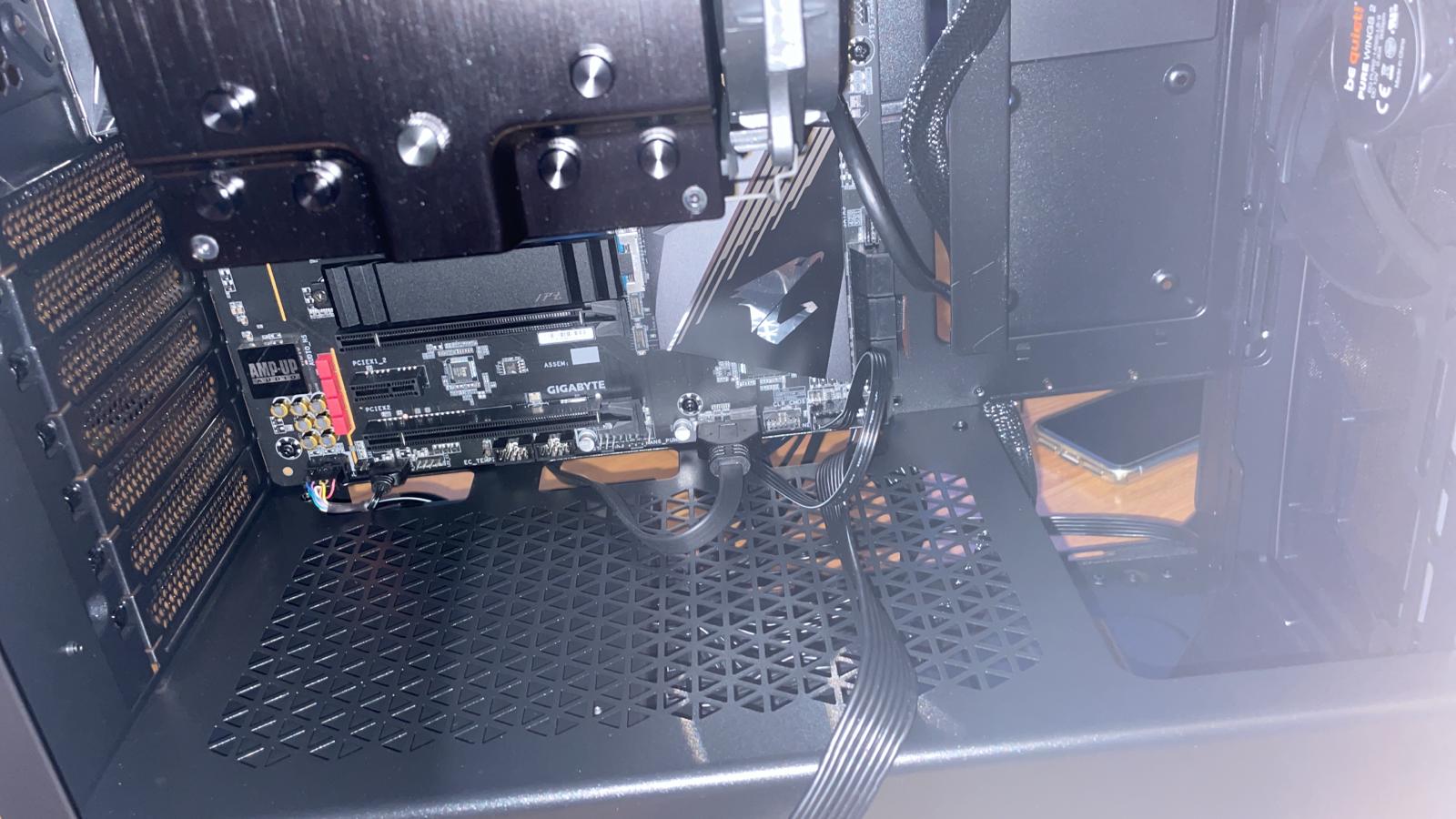

Alle Stecker angeschlossen - Stichwort CPU? Poste mal ein Bild vom Innenleben. BIOS aktell? BIOS-update geht bei dem Brett ohne CPU und RAM, nur PSU.
Für Deinen Prozessor benötigst Du mindestens die BIOS Version F10.
ist diese oder eine höhere Version installiert?

nein, die PLED+ /- sind einzeln. nur der andere Stecker ist doppelt.

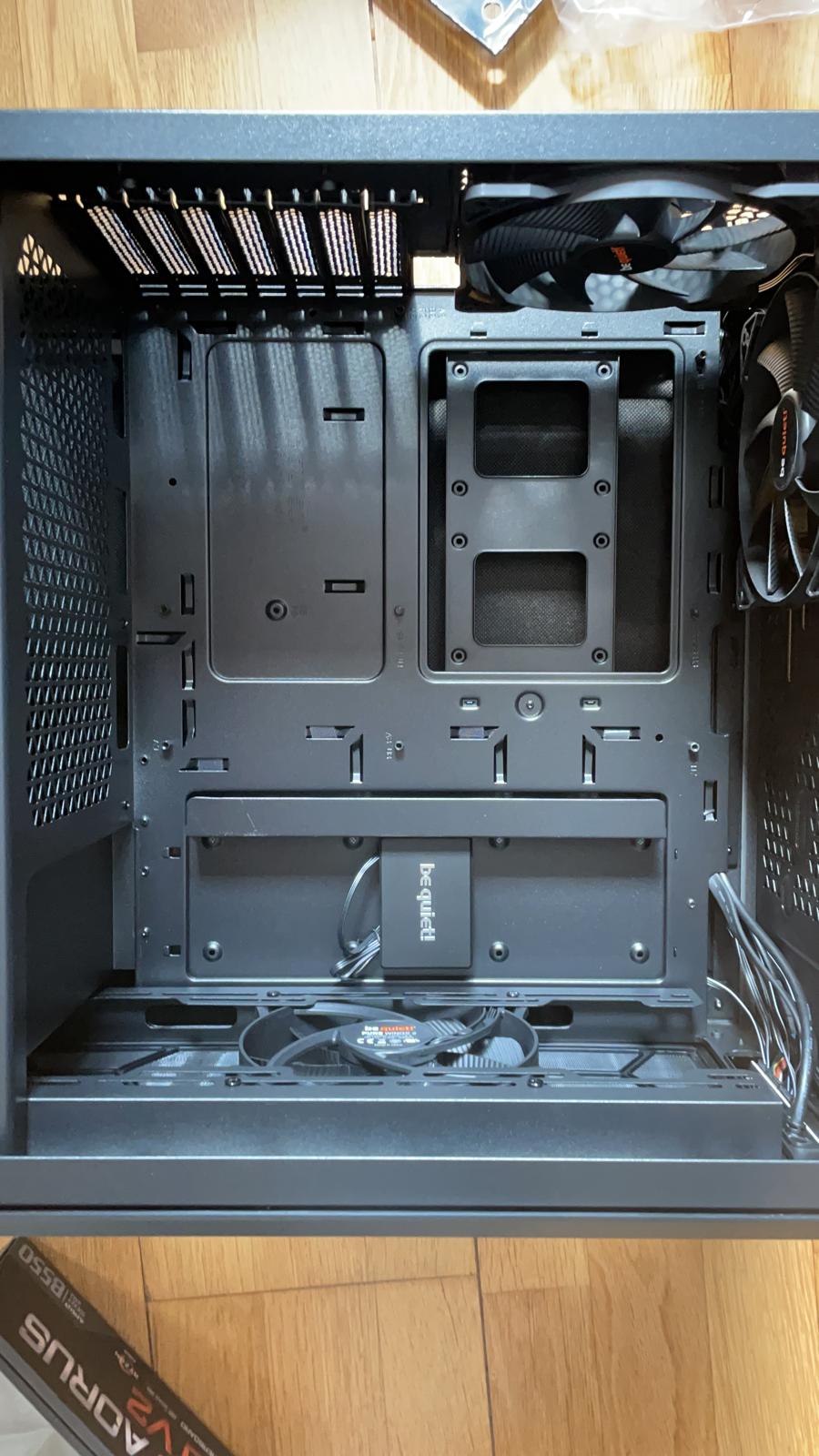

ja, sollte eigentlich passen. Das Gehäuse wurde direkt im ATX Board zustand ausgeliefert.

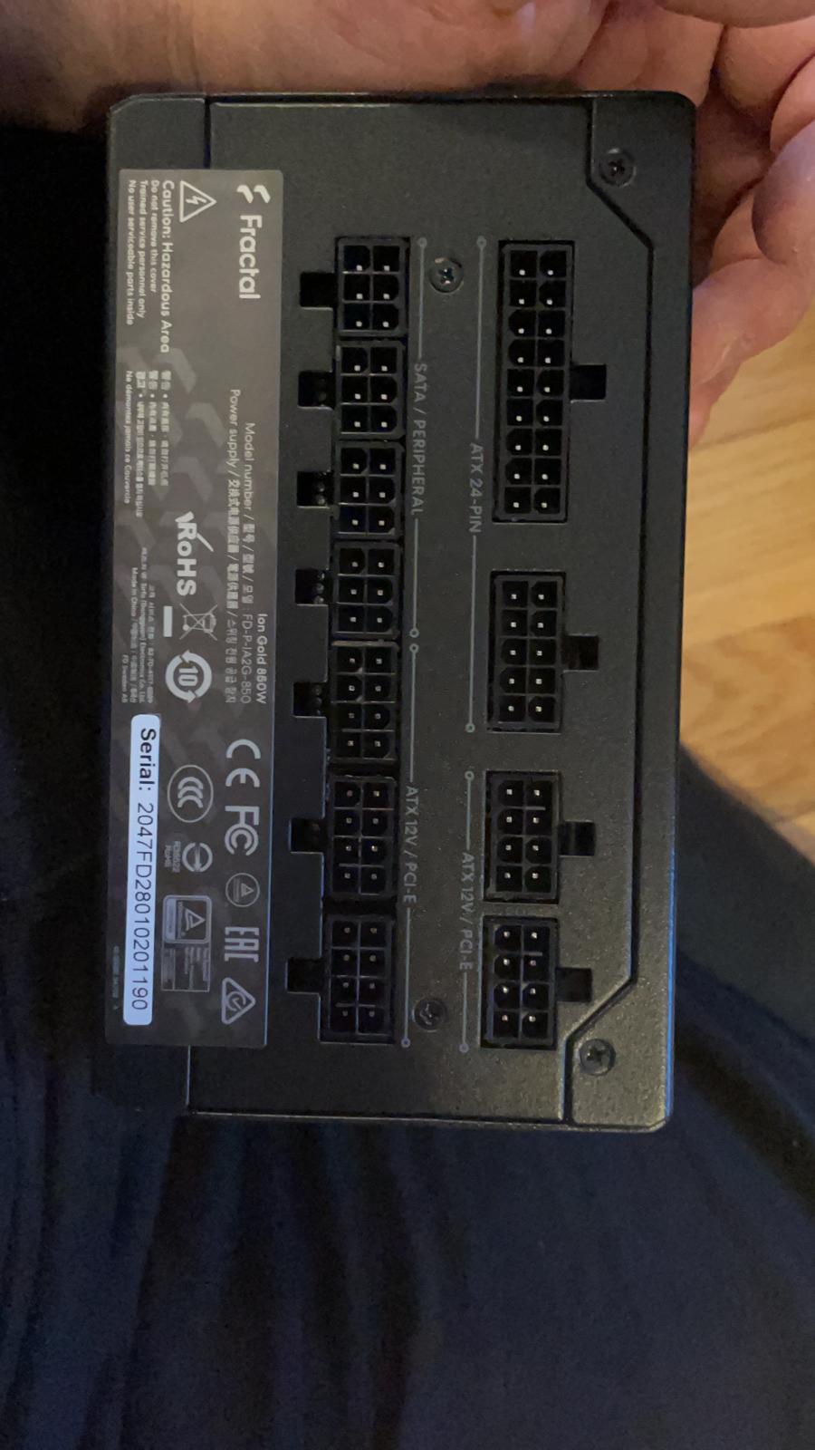

"850 Watt Fractal Design Netzteil ION Gold Modular"

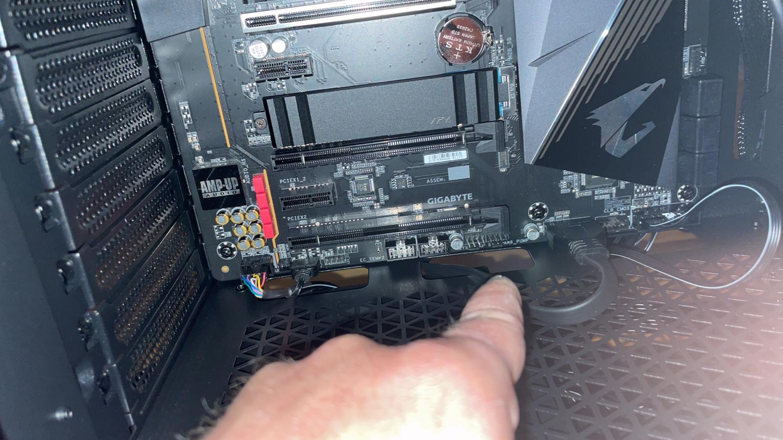

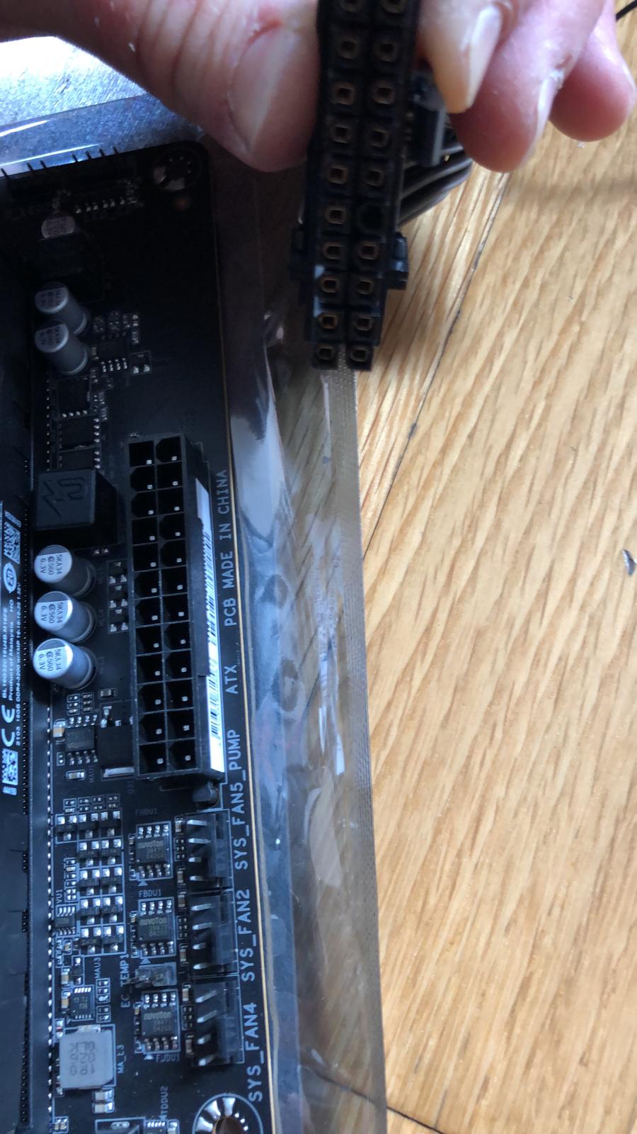

Vielleicht sollte ich noch dazusagen, dass der PC über Teamspeak und Videocall zusammengebaut wurde. Er hatte zwar hin und wieder mal was am PC gemacht, ich bin mit ihm aber alles schritt für schritt durchgegangen und es gab auch keine größeren Probleme bis zum einschalten.

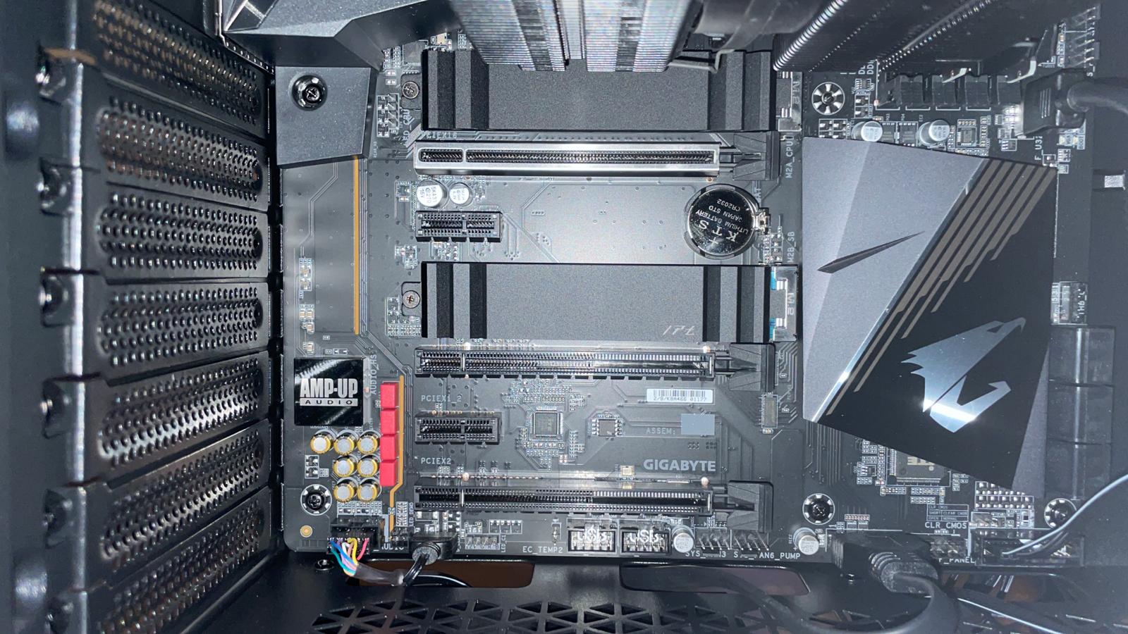

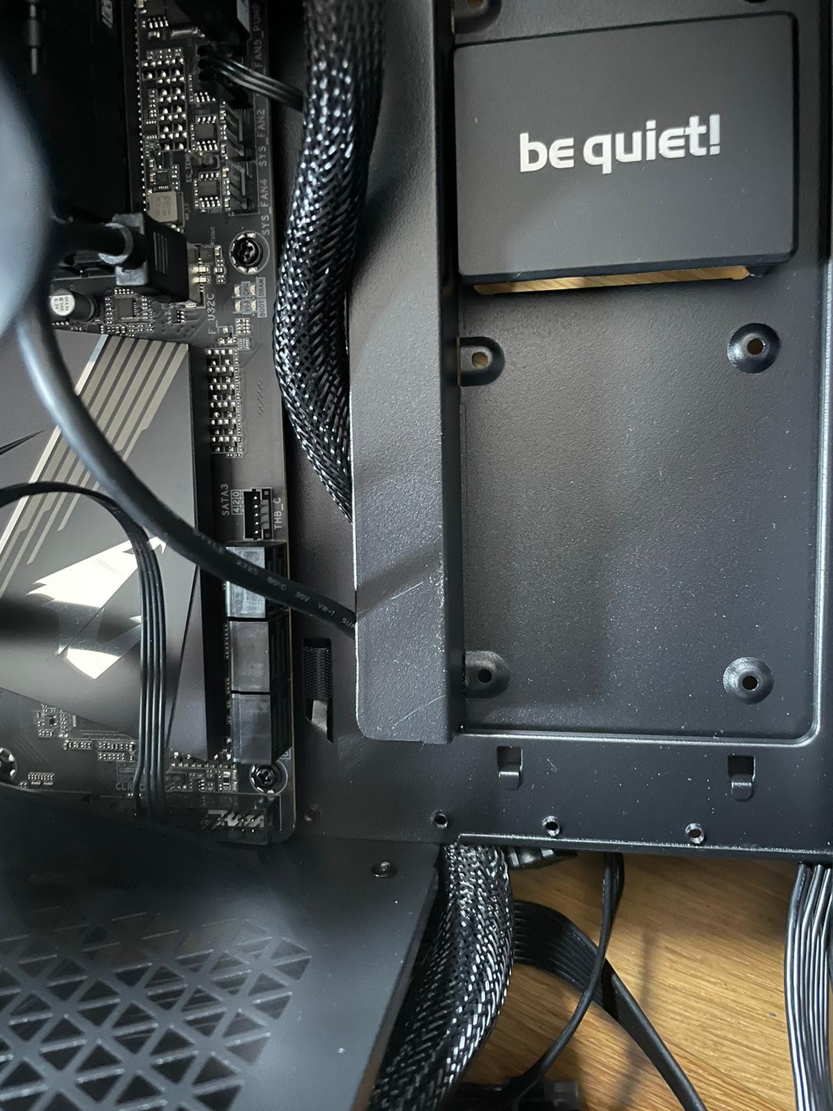

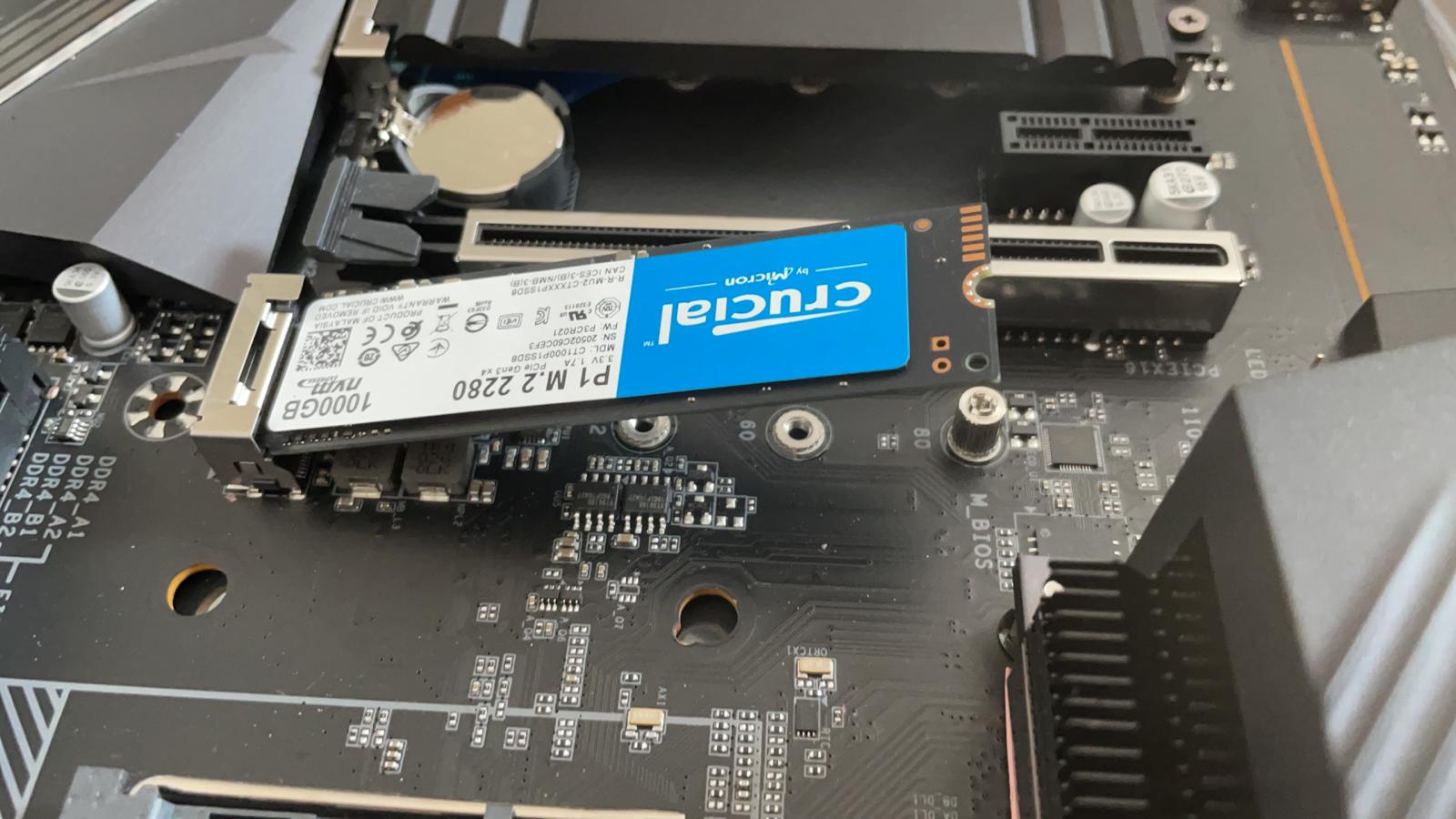

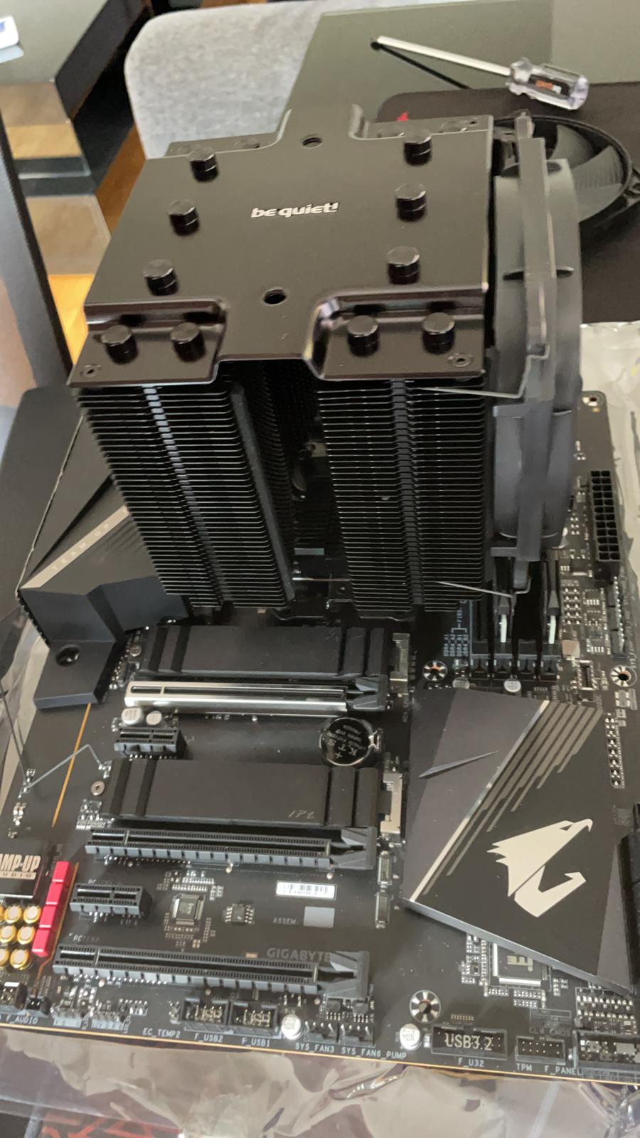

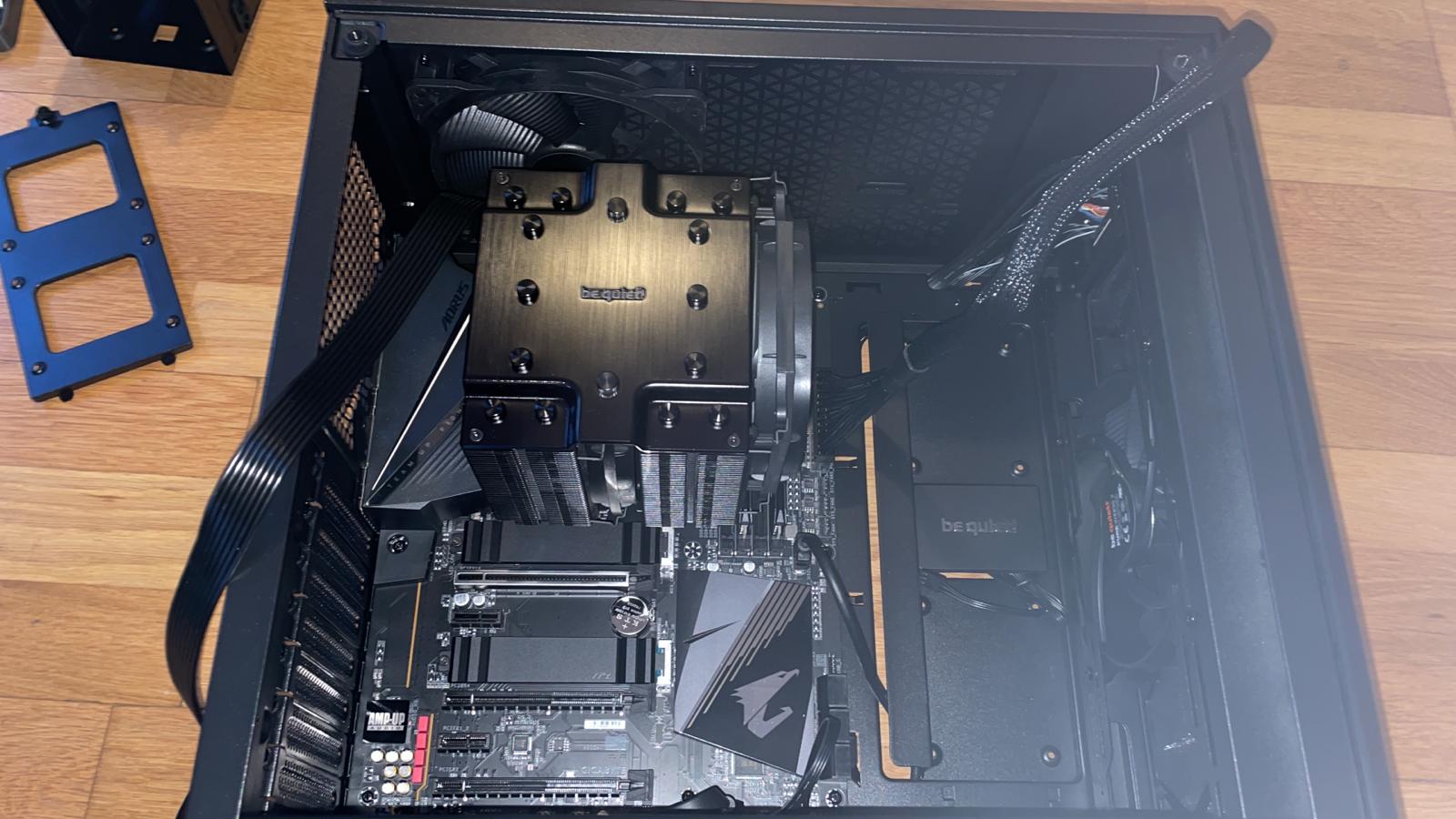

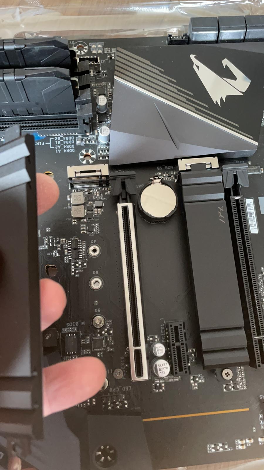

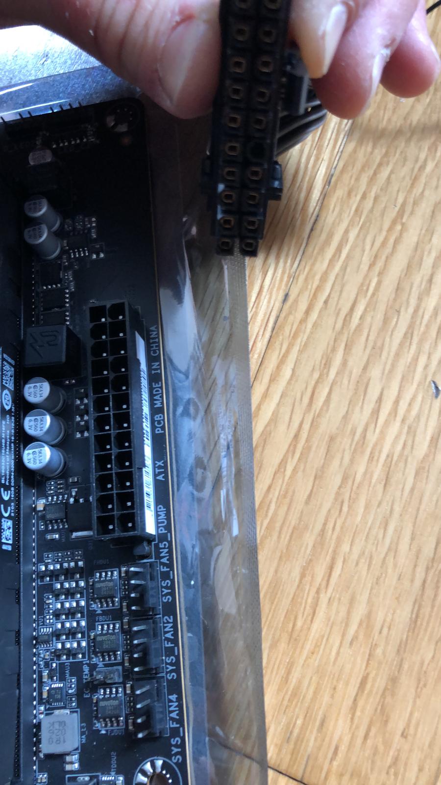

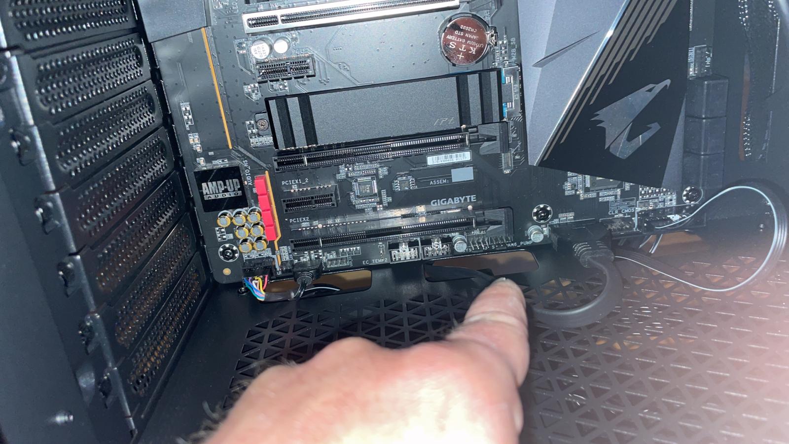

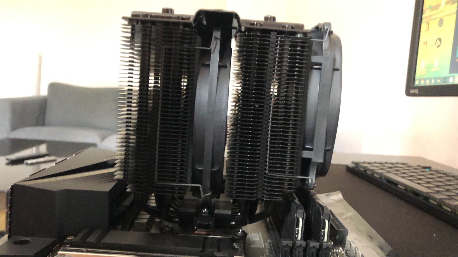

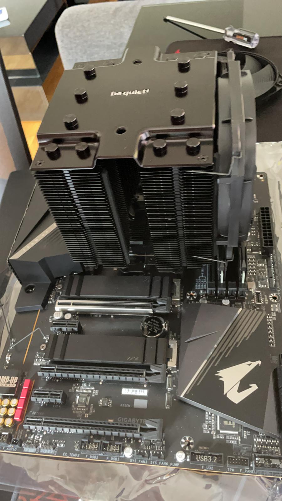

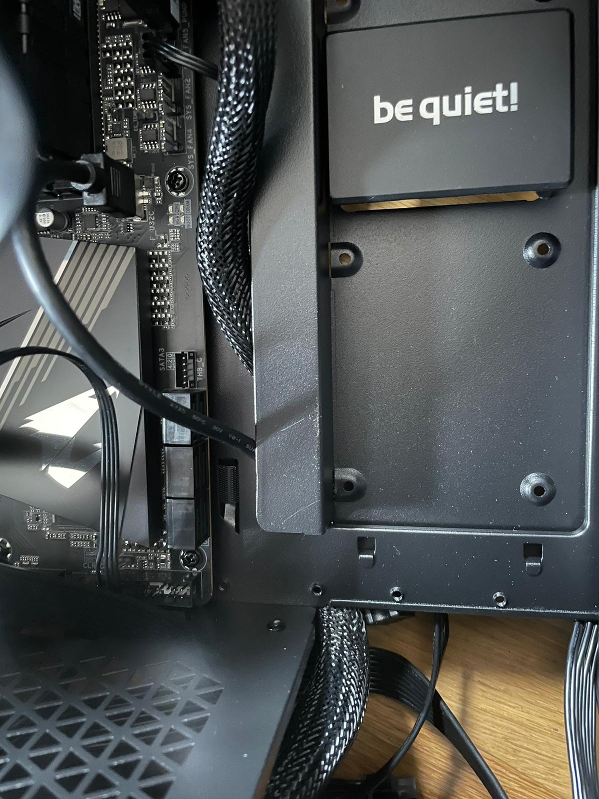

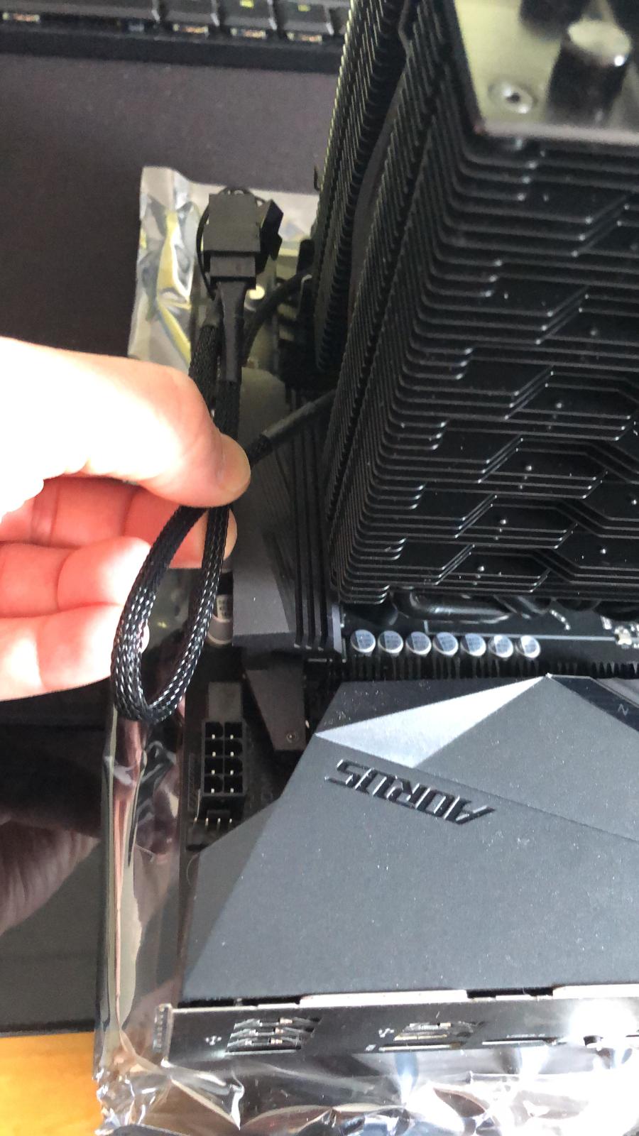

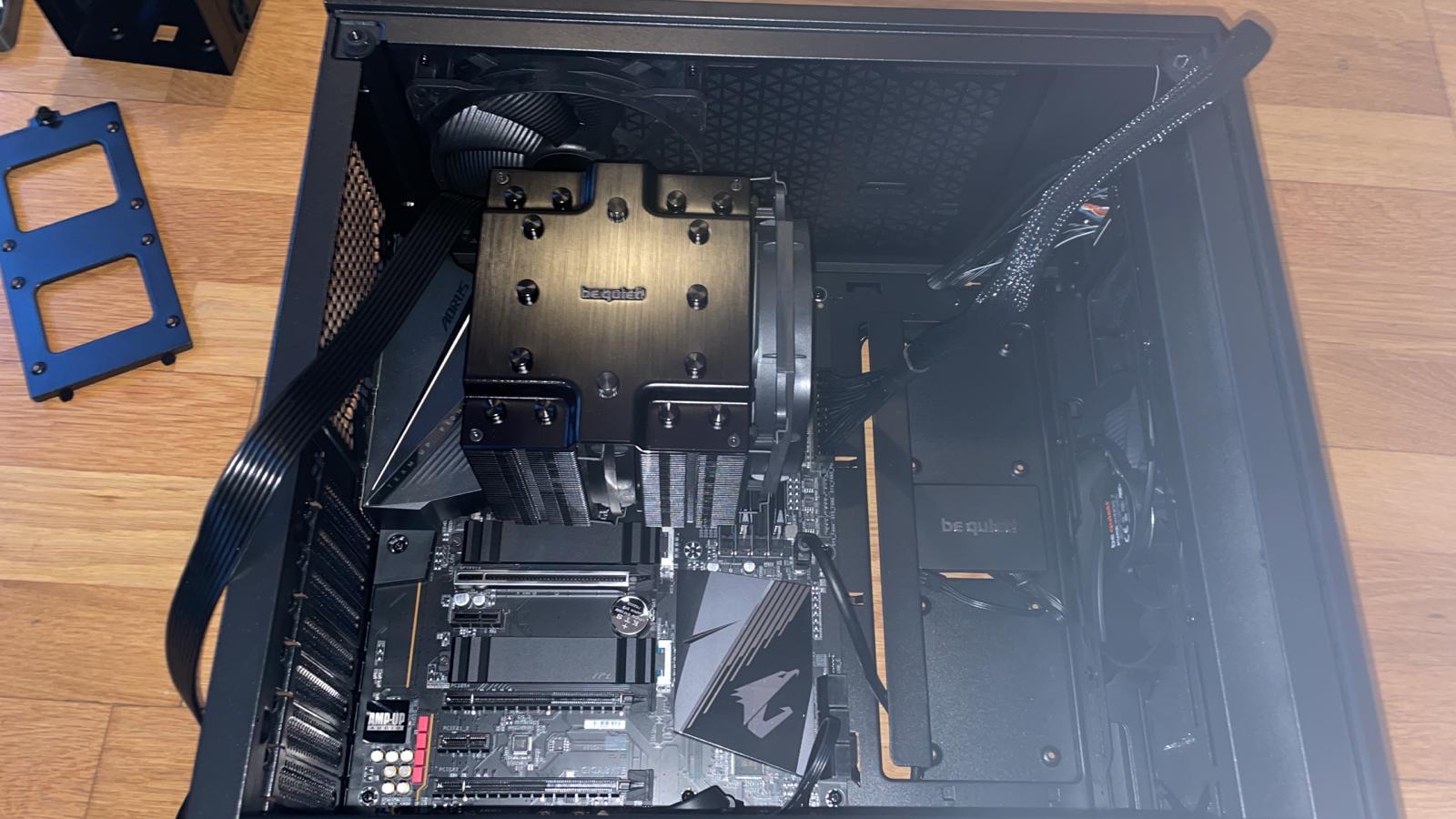

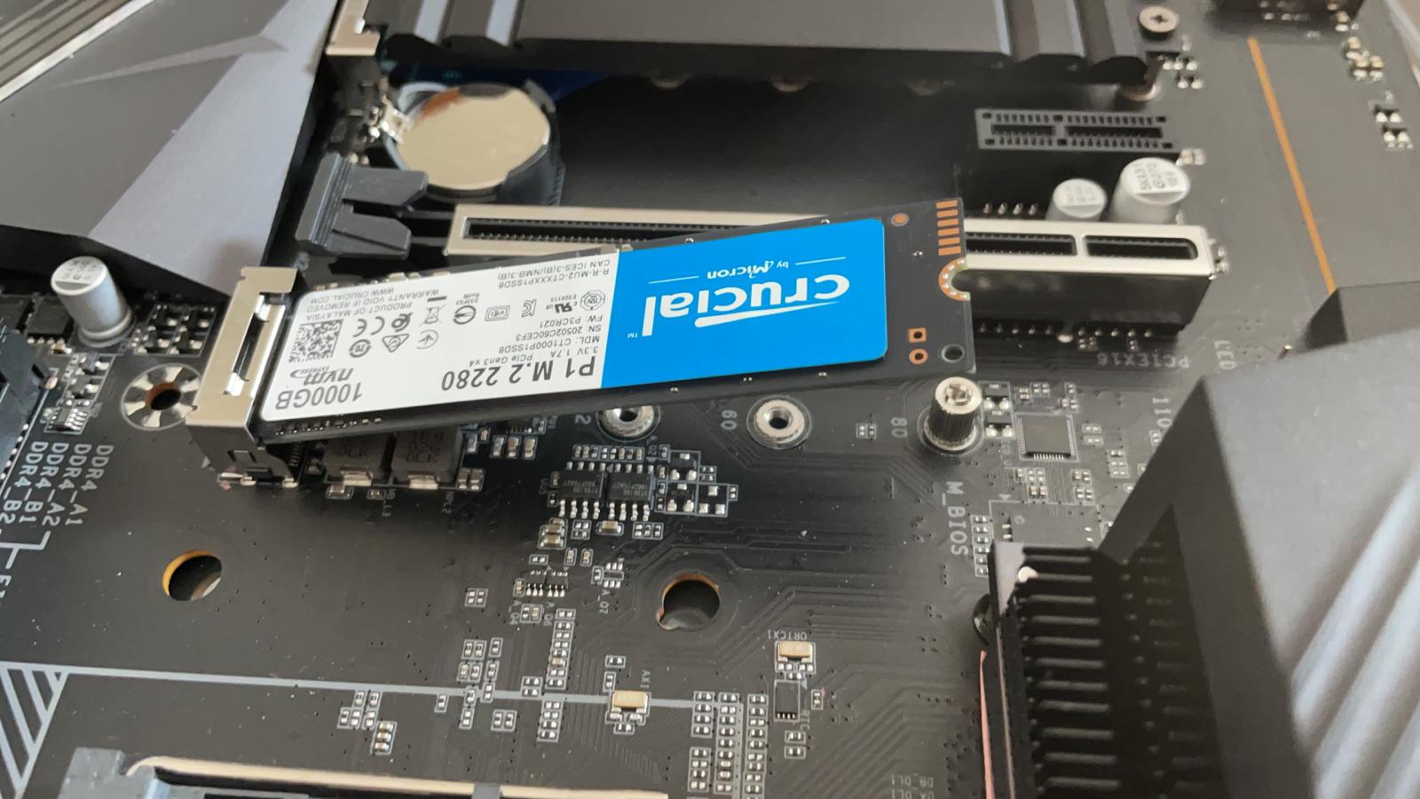

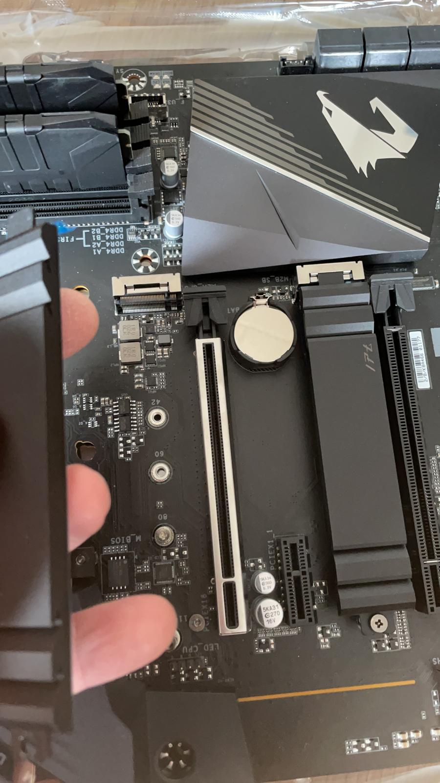

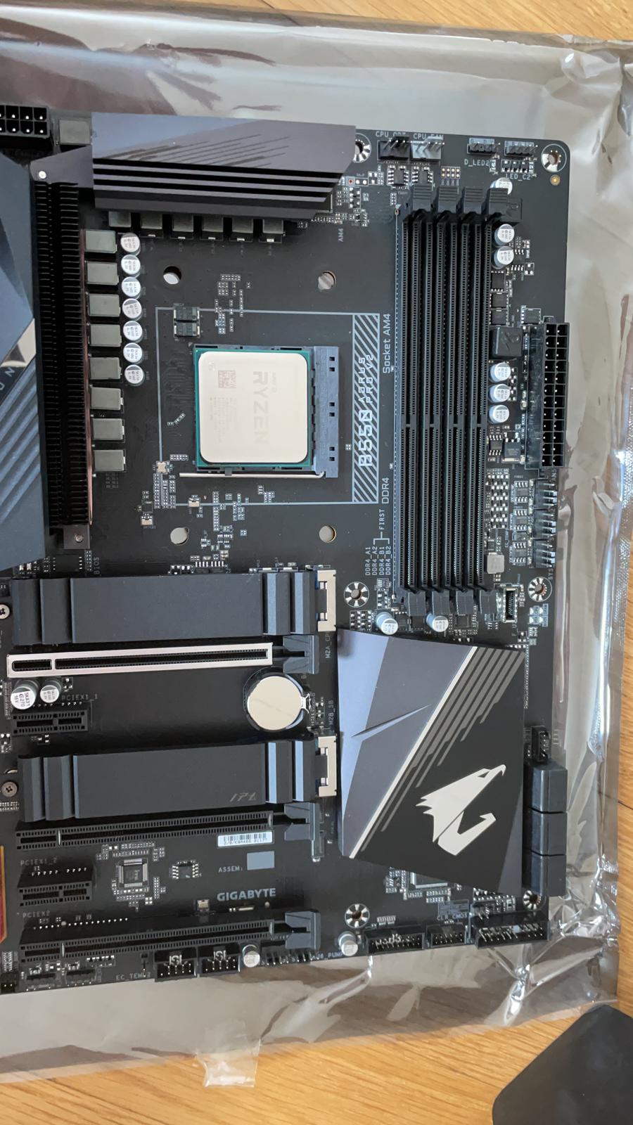

Hier Bilder aus dem Bauverlauf. auch wenn vermutlich nicht sortiert.

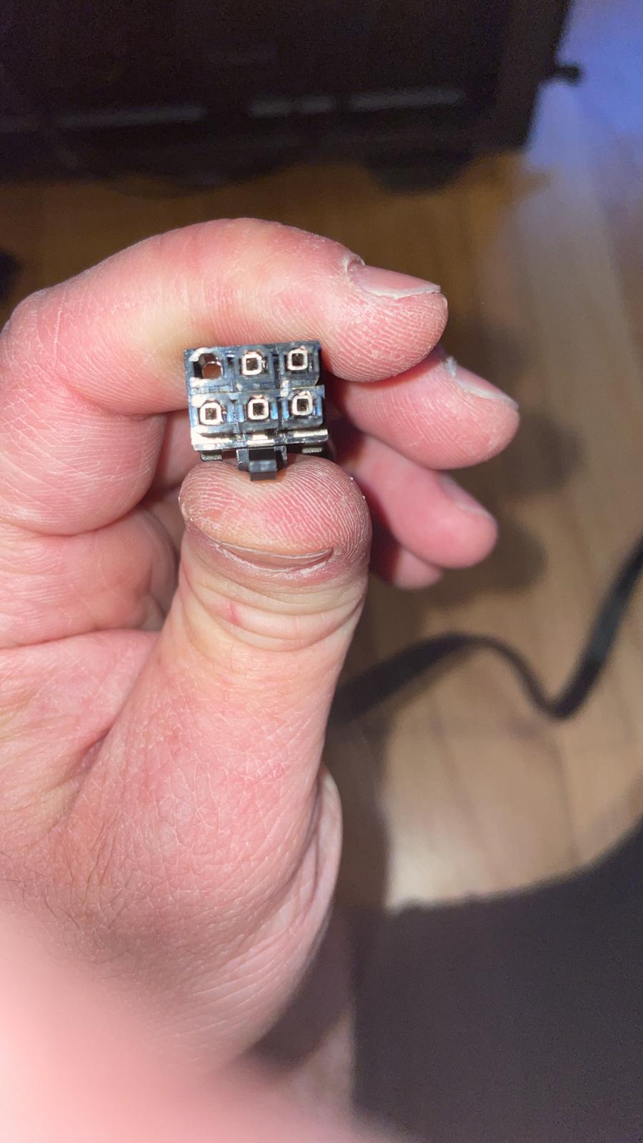

Der vermeintlich kaputte Stecker auf einem der Bilder ist der vom SATA kabel
und hier das Bild des MB Aufklebers
CPU Support " 3rd Gen AMD Ryzen processors and future AMD ryzen processirs with bios update"
also Bios updaten?
Gar nichts muss da passen. Nicht alle Boards nutzen alle Befestigungspunkte der ATX-Spezifikation.

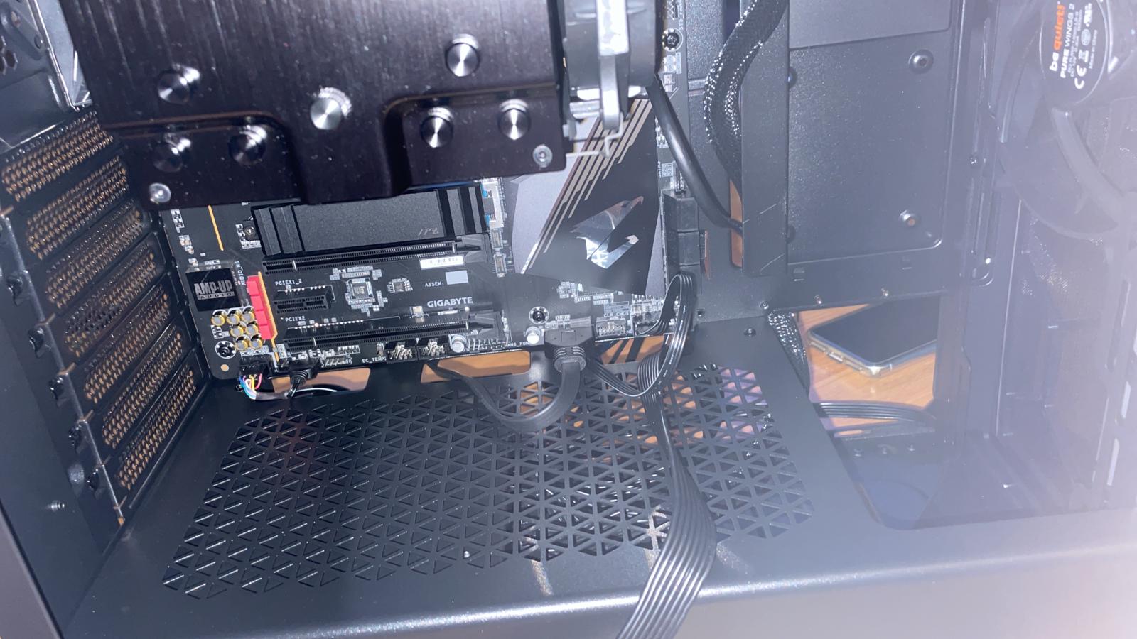

Wenn das Netzteil direkt wieder abschaltet, ist das in der Regel die Kurzschlussabsicherung. Am einfachsten wäre es, den PC in Minimalkonfiguration außerhalb des Gehäuses auf einer nicht leitenden Unterlage aufzubauen. Wenn dann immer noch nichts geht, anderes NT testen.
Das bios des boards müsste sich doch ohne CPU updaten lassen (Handbuch?!). Mach das mal, dann ist diese mögliche Fehlerquelle weg.

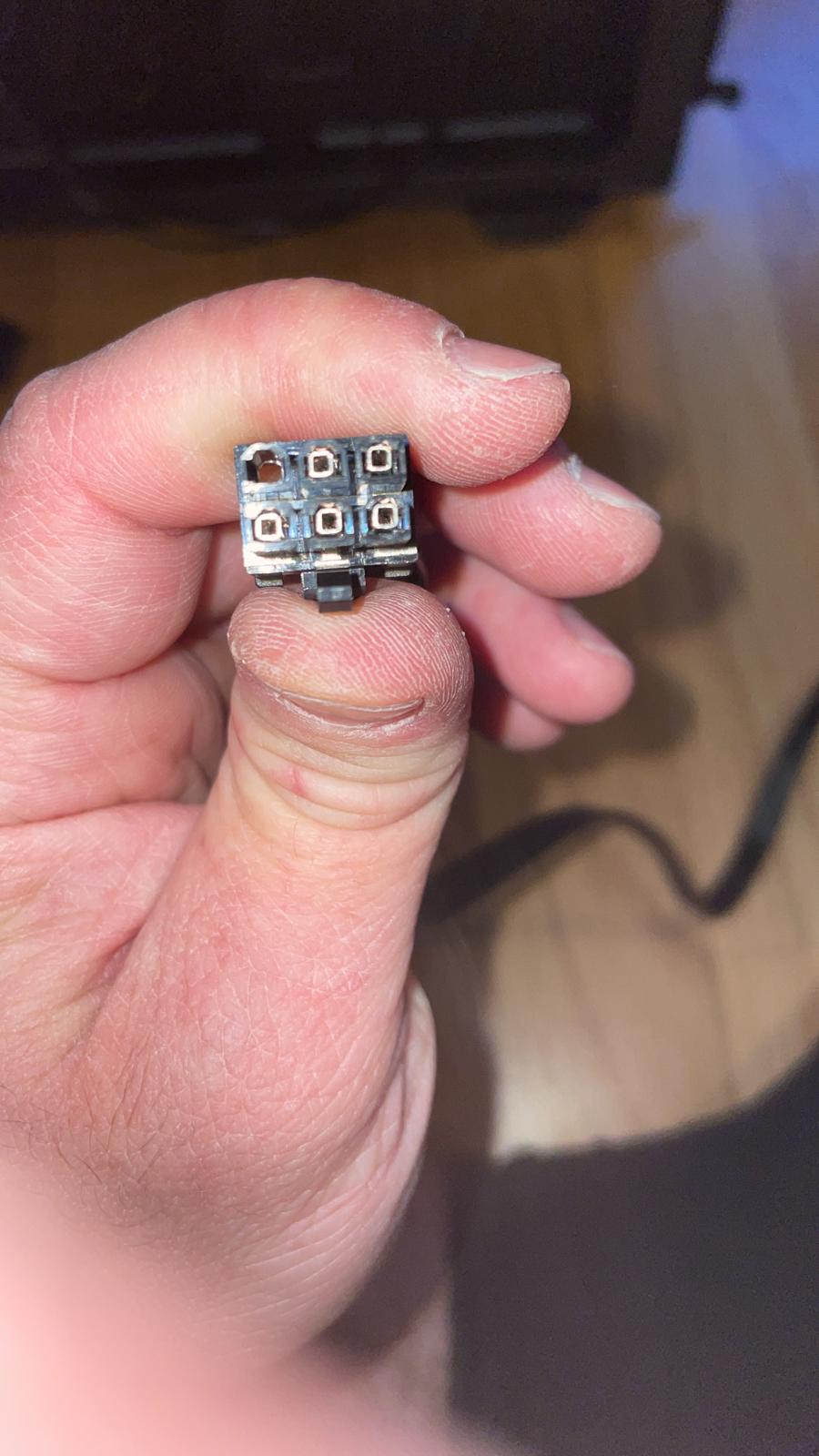

Autsch: Der 6 poliger Pci-E Stecker (für die Graka?) hatte einen Kurzschluss. Der sieht verkohlt aus, oder täuschen mich da meine kurzsichtigen Augen?
Sieht eher aus, als würde da ein Pin fehlen...
Reaktionen: -Bo-
..versuchst du den Rechner ohne GPU zu starten?
Ne, der ist nicht verkohlt. Der 6 Pin ist von den Sata Kabeln (oben schon geschrieben). Die Kabel im Lieferumfang des NT sehen alle so aus

Natürlich. Du hast Glück, dass du dein Mainboard sogar blind flashen kannst.
  • "Q-Flash Plus Update BIOS without Installing the CPU, Memory and Graphics Card"
bevor ich aber anfange etwas zu flashen und die Kiste einen Kurzschluss hat wie auch vermutet, würde ich ihn jetzt nicht unbeding noch in einen flash zwingen wollen. Nachher bricht der beim flashen ab und das MB ist wertlos weil das Bios komplett kaputt ist.
aber zum Q-Flash müsste ich nicht die CPU wieder ausbauen. Oder? kann wohl drinnen bleiben
Die Q-Flash Funktion sollte unabhängig vom BIOS sein. Du kannst damit also selbst ein kaputtes BIOS retten. Mach das Q-Flash halt mit einer minimalen Konfig. Alles weg, was nicht gebraucht wird.
Ob die CPU drinnen bleiben kann, musst du selber nachschlagen. Kenne nur das Blindflashen von MSI.
