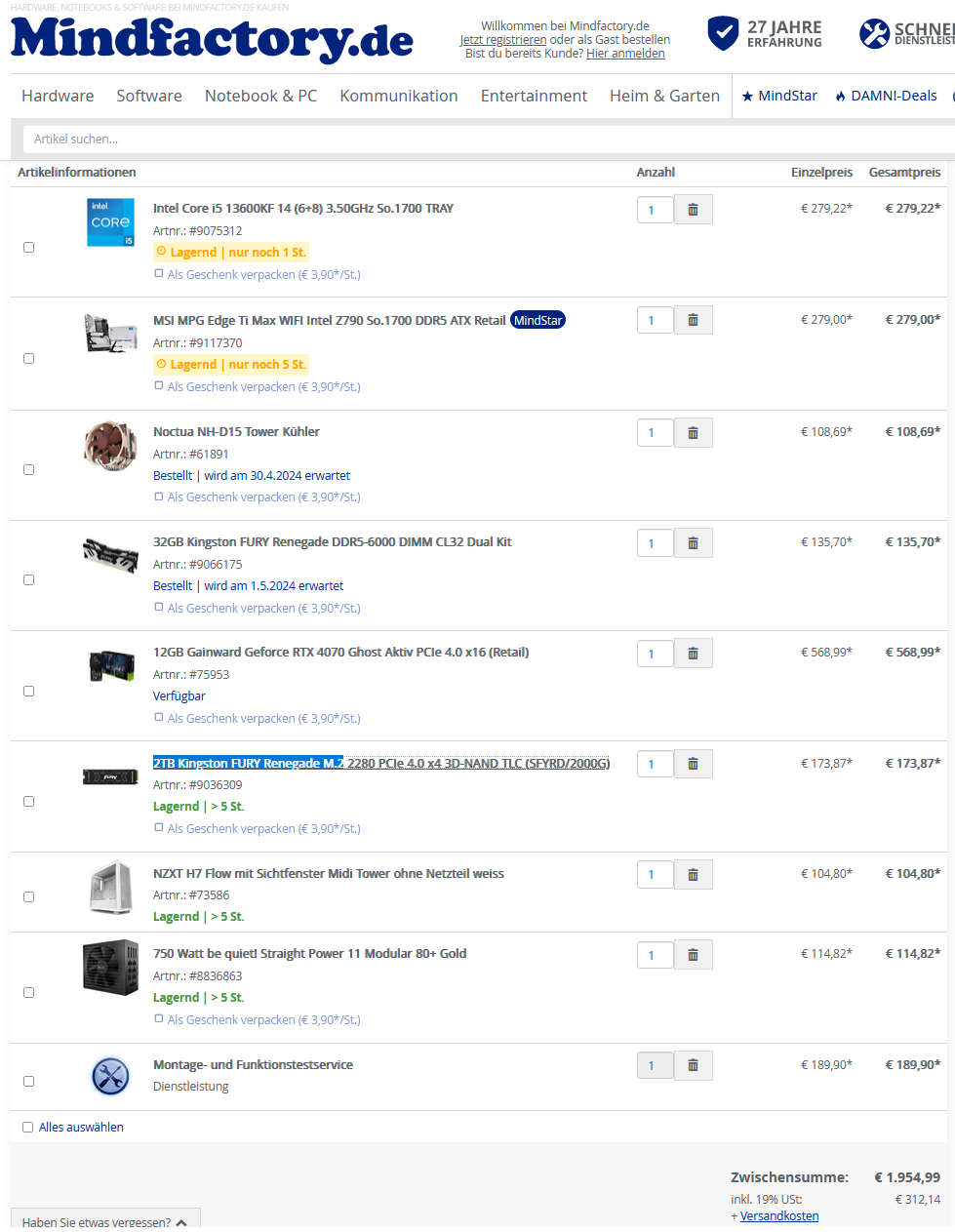

Habe mich schon Tagelang belesen und bin immer noch unsicher. Wäre deshalb dankbar, wenn jemand über meine Konfiguration drüber guckt.
Würde gern bei Intel, Nvidia bleiben und von Liquid-Kühlung lieber absehen.
Fragen:
- Lohnt sich ein K-Prozessor, auch wenn ich nicht vorhabe zu übertakten? laut Benchmarks schneiden die ja etwas besser ab.
- 13600k oder 14600k? Soll sich ja kaum weiterentwickelt haben.
- Wird die cpu vom mb erkannt werden?
- Wird die cpu den ram annehmen?
- Reicht das Netzteil? Habe nicht vor zu übertakten und auch kein rgb kram. Es würden sich in der zukunft höchstens noch 1-2 m2 oder "normale" ssd´s und eventuell Lüfter (falls Kühlung nicht reicht) dazugesellen. In ferner Zukunft dann vielleicht wieder ne neue Mittelklasse Graka. Angeschlossen sind ausserdem noch Gamepad, Joystick, trackir, meta quest2. Diverse Netzteil-Berechner brachten keine 100% zufrieden stellende Antwort, welche mich ruhig schlafen lässt.
- Reicht der cpu-Kühler und passen die Arbeitsspeicher drunter.
- Ist das MB für Meine Zwecke überdimensioniert? Habs hauptsächlich ausgewählt, weil es weiße Akzente (schähm) passend zum Tower und gute Bewertungen hat.
Kritik, Anregungen, Ideen... her damit
Danke im vorraus
zur Konfiguration:
Jeweils austauschen zu:
  • Lexar NM790 SSD
  • Pure Power 12 Netzteil
  • 4070 Super
Bei der CPU würde ich die iGPU immer mitnehmen.
Wieso genau das Mainboard?
Bei den Einsparungen dann eher einen 14700K nehmen.
würde am mainboard sparen und zum 14700K griefen stattdessen. SSD wäre mir zu teuer für 2 TB, vllt 790 LExar für 133€ nehmen .
Vor allem der CPU Kühler ist zu teuer für das was er leistet, hier gabs schon einige gleichwertige halbteure Empfehlungen. ZB. peerless assassin
Bei NVIDIA würde ich noch mitgehen, aber bei CPUs bietet AMD bei der Plattform und den CPUs auf jedefall Fall das besssere Produkt.
Reaktionen: SpiII
und kühler wäre mir zu teuer , vielleicht de be quiet! Dark Rock Pro 5 , und als Graka evtl 7900GRE
Persönlich würd ich halt aktuell zu einer AM5 Konfig greifen, einfach nur aufgrund der relativ einfach gegebenen Aufrüstbarkeit.
Mit einem 14th Gen Intel bist du auf LGA1700 am Ende angekommen, das heisst beim nächsten Wechsel in 3 Jahren oder so, werden wieder Board und CPU getauscht werden müssen.
Bei 2000€ wär da auch ein 7800X3D mit drin, welcher nochmals ne Spur schneller wär. Und auch eine Ti Super, ebenfalls ein gutes Stück schneller als die normale 4070.
Natürlich ist da der Zusammenbau nicht inkludiert, aber ich würd mir das wirklich überlegen. Wenn es dich alleine ankotzt, dann zieh dir ein paar helfende Hände hinzu. Den meisten macht das ja Spass.
Aber bei dem Budget aufgrund von 150€ für den Zusammenbau auf stärkere Hardware verzichten, seh ich nicht ein.
Reaktionen: MehlstaubtheCat, Wilfriede, MoinWoll und eine weitere Person
ist die interne grafik nehme ich an? warum mitnehmen? dachte an geld sparen.
Mainboard hab halt wenig ahnung. Hab gelesen man soll nicht drann sparen, wegen "Energie Versorgung", teuer hilft viel dacht ich, ausserdem passt optisch iwie zum Tower.
Hab halt erstmal teure marken rein gehauen die ich kenne. bin vor 10 jahren gut damit gefahren.
@Tharan bei deiner liste ist das Case zu teuer ;) mit dem 500DX lässt sich auch nochmal 30€ einsparen :D
:) case ist das einzige wo ich mir sicher bin. Hab mich drinn verliebt.
Moin,
Da ist kaum etwas passiert wobei auch der Preisunterschied minimal ist.
Bei der 13. Gen ja da die non K Modelle beim i5 da noch Alderlake sind und entsprechend ein Stück langsamer.
Bei der 14. Gen kann man theoretisch auch den 14600 non K nehmen, den gibt es aktuell aber nur tray.
Hier wäre die Frage was das MB können soll?
Grundsätzlich wäre die Frage, ob du ein Z Board brauchst?
Der Kühler ist wie bereits angesprochen relativ teuer, wenn Selbstbau infrage kommt nimm einen Thermalright Phantom Spirit Evo, wenn es MF sein muss schau dir mal den Fortis 5 an.
Man sollte hier nicht geizen das ist richtig, ab einem gewissen Betrag macht das dann aber auch keinen Unterschied mehr.
Beim NT schau dir mal das MSI MPG A850G PCIE5 850W ATX 3.0 an.
MF hat bis morgen noch eine Aktion für den Zusammenbau, mit dem Code #PC99 kostet dieser nur 99€
https://www.mindfactory.de/Highlights/BuildMyRig
Und ja bei Neubau mit Schwerpunkt Gaming würde ich auch über einen 7800X3D nachdenken, die E-Cores bringen dir bei deinem Anwendungszweck ja wenig.
Dann solltest du doch eigentlich auch zu dem Ergebnis gekommen sein, dass es wenn es ums reine Gaming geht eher AMD bzw. der 7800x3d zu bevorzugen ist.
Was soll das Board denn können? 280€ ist schon nicht wenig.
Netzteil ist schon älter, da eher ein Pure Power 12, MSI MPG A, Corsair Rme, Corsair Shift oder Seasonic GX 3.0 oder Vertex.
Kühler ist auch wieder sehr teuer, da das Geld eher in die GPU investieren.
Für 2000€ ist die Zusammenstellung eher schlecht, da kann man mehr rausholen.
ist tray denn irgendwie schlechter? hab eh vor zusammen bauen zu lassen.
mb muss eigentlich nich viel können. hab vor vielleicht später noch 1-2 ssd´s, lüfter und in Zukunft neue Mittelklasse Graka nachrüsten. übertakten eher nicht.
Hab die Prozessoren halt auf die schnelle auf verschiedenen vergleichsseiten gegen einander gestellt. da schnitten laut grünen balken, die last gen intel´s besser ab:freaky:
Alleine für Star Citizen sollte es schon ein AM5 SYS sein. SC ist unoptimiert und saugt alles auf was du hast. Da wird die CPU richtig rangenommen. Wird sehr heiss hergehen mit Intel 😒
Mork-von-Ork schrieb:
Die hießen nicht zufällig Userbenchmark?
Grundsätzlich kann man diese Vergleichsseiten meist vergessen schau dir lieber vernünftige Tests von seriösen Seiten an.
Meinen Vorschlag aus #14 hattest du gelesen?
Unter anderem ja, sind die so kacke?
jo #14 hatte ich gesehen.
sehe mir grade vergleichs videos an da schneidet der 7800x3d deutlich besser ab.
schonmal Danke an alle, direkt wieder viel nachzulesen.
Siehe den Link, gerade Userbenchmark ist schlicht unseriös, auch bei anderen Seiten sollte man da schon genau hinschauen was da verglichen wird.
Es nützt dir z.B. nichts wenn da Anwendungsleistung verglichen wird wenn du einen Gaming PC willst, wenn du jetzt einen Arbeits-PC haben wolltest, auf dem du vor allem Anwendungen ausführen würdest die stark auf Kerne skalieren würden dann wären die Vorschläge auch andere als wenn du wie hier der Fall schreibst, dass der Schwerpunkt der Nutzung Gaming ist.
