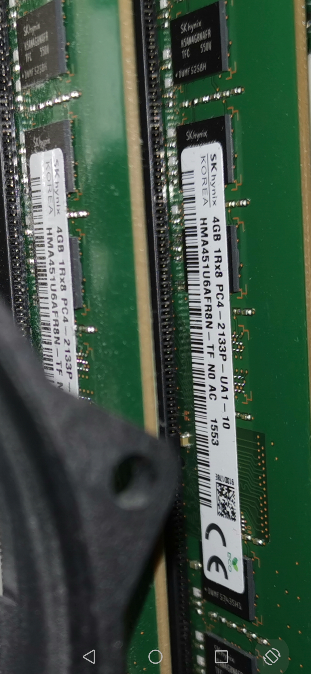

Hi Leute,
ich muss dringend meinen RAM aufrüsten und brauche Hilfe dabei, weil ich mich Null auskenne.
Ich möchte mindestens 16 GB haben und aktuell habe ich 2x 4 GB.
Was würded Ihr mir Empfehlen 2x 8 + 2x 4 =24 GB oder nur 2x 8 GB = 16 GB?
Ist 24 GB überhaupt möglich oder gibt es dann komplikationen?
Muss ich wenn ich 24 GB mache die RAM vom selben Hersteller haben?
Was benötige ich für Mhz, welchen Typ, welchen Formfaktor, welche Timings benötige ich.
Gerne könnt Ihr mir auch gleich einen Link schicken mit den passenden RAM-Sticks wo ich mir kaufen soll.
Falls es noch wichtig ist, ich werde mir in kürze eine Geforce 1070 TI 8GB zulegen, ich erwähne es lieber mal nicht das es da einen Zusammenhang gibt.
Über ein par Videos und Foren habe ich Infos gesammelt die man zur Auswahl benötigt.
Nachfolgend seht Ihr meine Aktuellen RAM-Stick, Steckplätze und Daten zu meinem PC.
Falls euch noch was fehlen sollte schreibt es mir ich schicke es euch dann.
Danke schon mal im voraus :daumen:

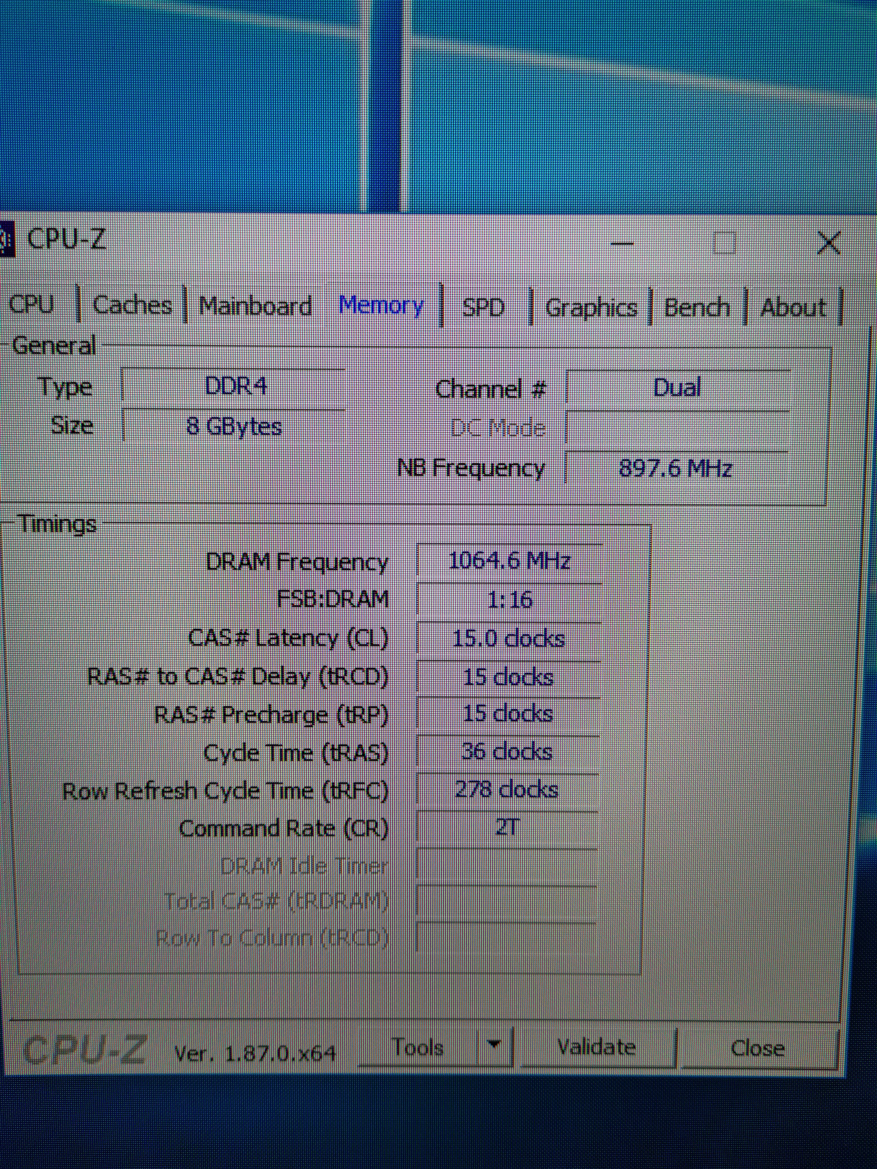

Das eigentlich Wichtige hast Du vergessen zu erwaehnen. -> Das Mainboard was verbaut ist.
Zeig mal bitte ein Bild von CPU-Z wo die Mainboardlasche angeklickt ist.
Ist das ein Fertig-PC von Acer? Wenn ja, der Name/Typenbezeichnung waere auch nicht schlecht.

Bei 24Gb oder jeder anderen Mischbestückung ob Grösse oder anderes Ramkit wird die Leistung der Rams auf den kleinsten gemeinsamen Nenner gesetzt. Wenn das Board mit 4 Riegeln kein Problem hat wäre nochmal ein 2 x 4 Kit wie schon verbaut ist OK. Aber egal was du für ein Kit nimmst wenn es schnellerer Ram ist wird er auf die selben Timings eingebremst wie die verbauten.
24GB ist kein Problem.
Wieviel RAM du brauchst musst du wissen. Zuviel RAM kann man nicht haben.

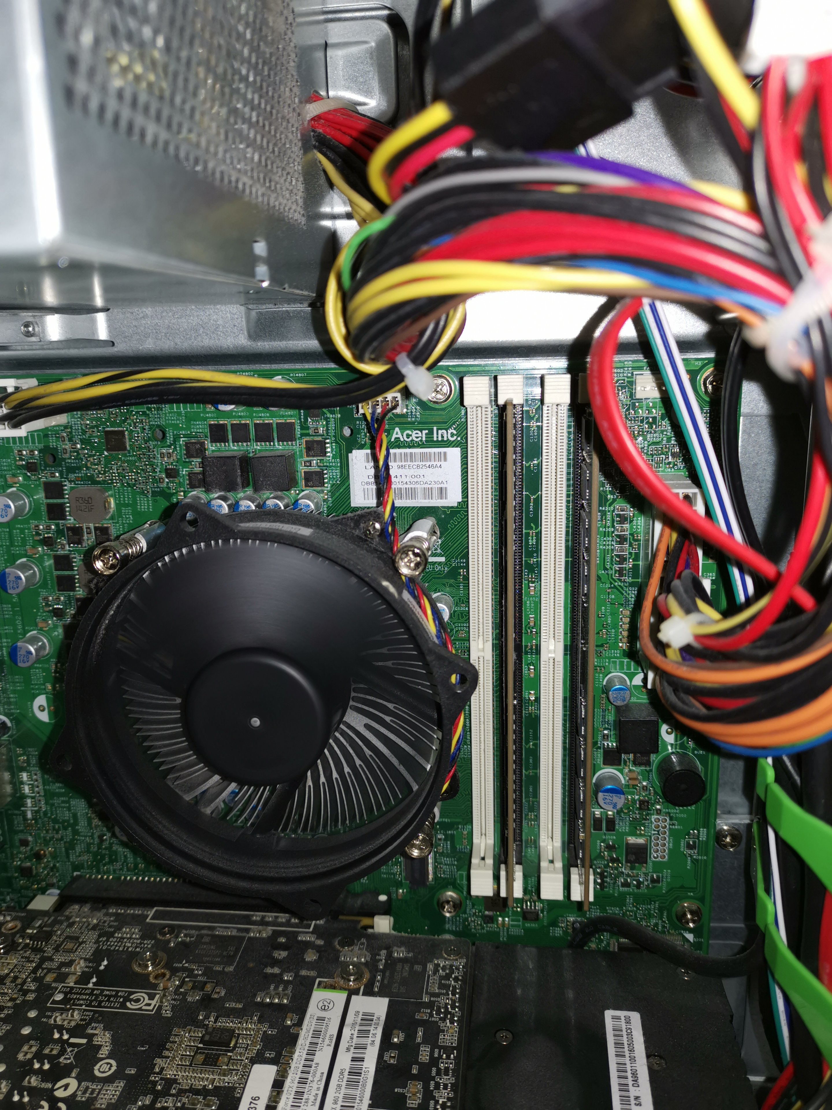

Wenn du nur ein 8GB Modul dazu steckst für insgesamt 16GB dann muss das linke 4GB Modul einen Slot nach rechts rutschen in den weißen Slot und das neue 8 GB Modul kommt in den frei gewordenen schwarzen Slot.
Wenn du mit 2x8GB auf 24GB erweiterst dann kommen die beiden neuen 8GB Module in die weißen Slots.

@BFF hier ist das Mainboard
Der oder die langsamsten Ramriegel sind der Taktgeber an dem sich alle anderen anpassen. Heißt egal wie schnell das 2 x 8Gb Kit sein sollte wird es auf das Taktlevel deines aktuellen 2 x 4Gb Kits eingebremst. Vorausgesetzt natürlich das das neue Kit auch schneller ist als die aktuell verbauten. Das ist gemeint mit der kleinste gemeinsame Nenner. Wenn du die Rams richtig steckst geht auch mit dann 24Gb gesamt dual Channel. In welche Bänke du sie bei Mischbestückung jedoch stecken must um dual Channel Betrieb beizubehalten kann von MB zu MB sehr unterschiedlich sein. Am besten Handbuch konsultieren, falls nicht vorhanden wirst du auf der Herstellerseite fündig. Oder h00bi seiner Beschreibung entsprechend ,gehe davon aus das er das schon validiert hat.
Mexel schrieb:
Kann ich nicht welche nehmen mit mehr Mhz sind die dann nicht schneller?
Da musst du erst mal schauen ob dein Acer Board überhaupt die nötigen Settings im UEFI bietet um schnelleren RAM auch schneller zu betreiben. Da es ein B150 Board ist geht das soweit ich weiß nicht.
Und natürlich müsstest du den alten RAM rauswerfen weil der sonst bremst.

Jeder Ram der schneller ist als deiner wird gebremst wenn du deinen mit drin lässt. Auch 2400er ist ja schneller wie dein verbauter. Wie oft fragst du deswegen den noch ????? Der Preisliche Unterschied zwischen 2400 und 3000 ist teils so gering das der 2400 aus der Sicht keinen grossen Sinn macht. Falls du aber mal auf eine schnellere CPU, inkl. dann auch nötigem MB, wechseln solltest ist dann der schnellerer Ram nur von Vorteil.
Also hab mir jetzt um das ganze hier zu beenden. Den RAM geholt den h00bi verlinkt hat.
Über einen Händler habe ich erfahren das ich mit meinem Mainboard ohne was zu verändern nicht höher ale 2400 MHz komme.
