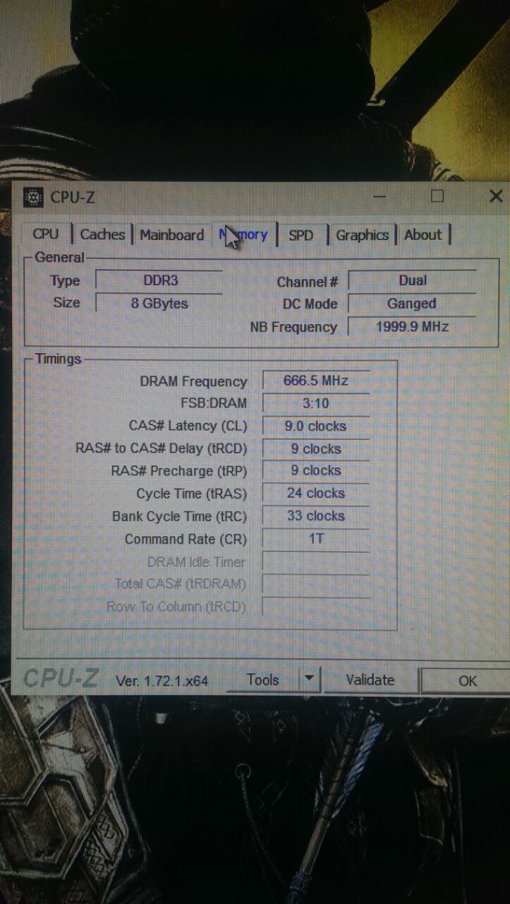

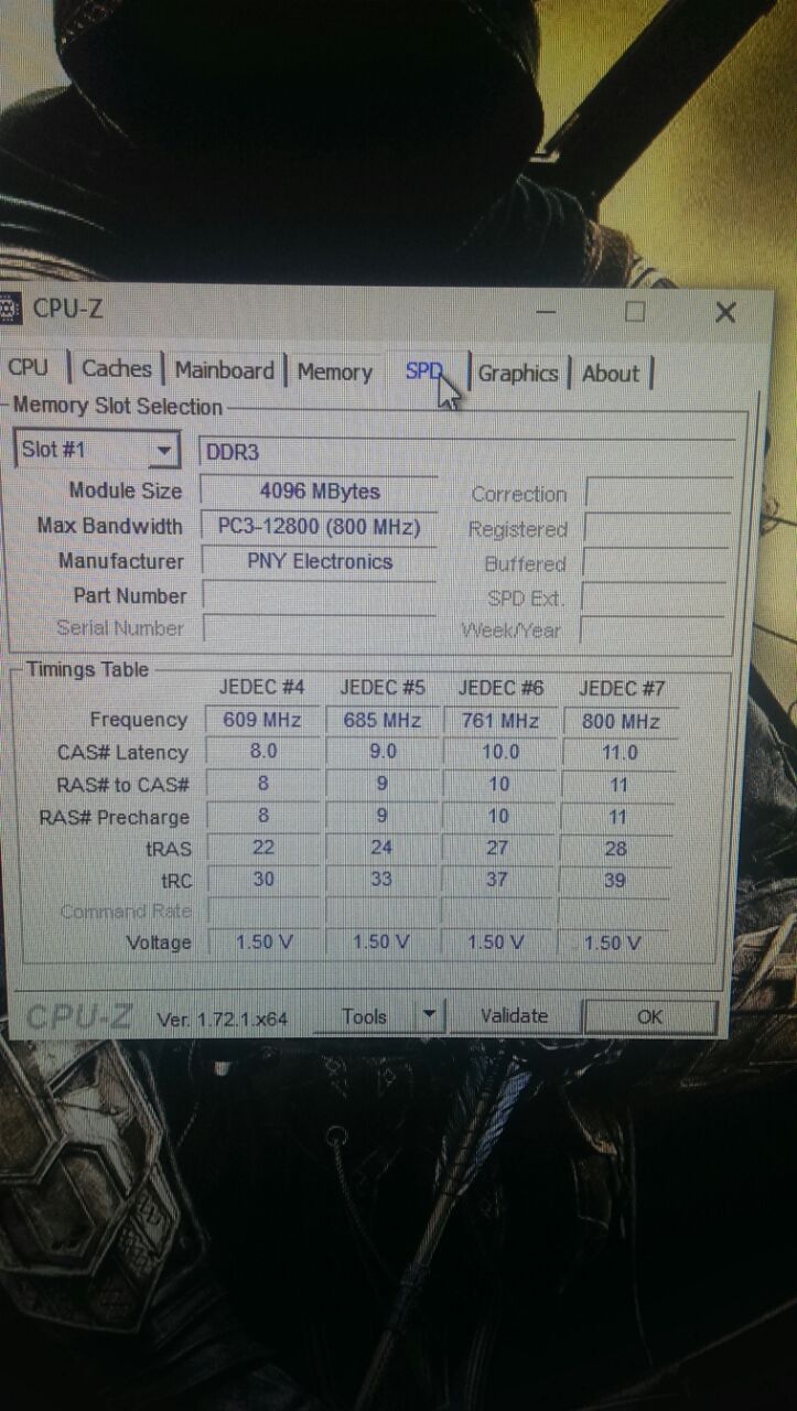

Also beim ersten hochfahren hatte ich wieder ein Bluescreen...
& hier sind die beiden bilder

Lade dir mal memtest86+ (für CD, oder USB) - nicht für Windows...
Bau einen der RAMs aus und teste den übrigen - gibt es keinen Fehler teste den anderen.
Kann es daran liegen das dass mainboard nur 10600u hat und meine Riegel 12800 ?
Nein, zumindest nicht direkt und auch recht unwahrscheinlich - der RAM wurde absolut richtig erkannt und konfiguriert.
Kann aber durchaus sein, dass einer defekt ist.

Mache mal bitte die Command Rate CR von 1T auf 2T wie ich sehe steht die auf 1T und deswegen können auch diese Probleme auftreten
Das mit 2T ist ein Versuch durchaus wert, auch wenn es mit nur zwei RAMs mit 1T laufen sollte - das Bios dürfte Medion typisch beschnitten sein, aber zumindest das sollte drin sein.

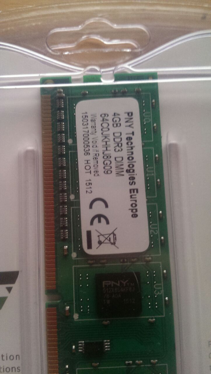

Die Speicher sind mit 4Gbit Chips aufgebaut. Dein Board kann diese neuere Größe vermutlich noch nicht optimal ansteuern.
Ein BIOS Update sollte dein Problem lösen. Wenn es keins gibt (anrufen) kannst du versuchen die Spannung für den Speicher leicht zu erhöhen auf 1,6V. Das ist noch innerhalb der Spezifikation und macht daher i.d.R. keine Probleme.
