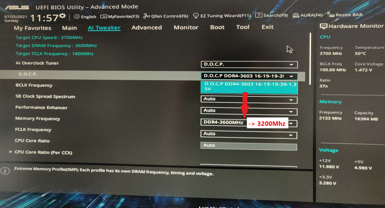

Hallo zusammen, ich habe nun das Folgende getan:
1. BIOS auf Default-Settings zurückgesetzt.
2. BIOS auf Version 4002 geflasht.
3. DOCP nicht angerührt.
4. Zwei Riegel in den zweiten Channel gebaut -> PC bootet
5. Alle vier Riegel eingebaut -> PC bootet nicht
6. Den ersten Riegel ausgebaut, die anderen drei stecken gelassen -> PC bootet
7. Den ersten Riegel wieder in den ersten Slot gesteckt, aber alle anderen ausgebaut -> PC bootet nicht
8. Ersatz-Riegel in den ersten Slot gesteckt -> PC bootet
Demnach ist der erste Riegel defekt und wandert mit seinem "Kit-Bruder" zurück zum Händler.
Bei dem ganzen Hin und Her kam mir noch eine andere Frage auf: Sollte sich das DOCP-Profil künftig als instabil erweisen, könnte ich dann bei geladenem Profil einfach den Takt manuell von 3600 auf 3200 senken (siehe Anhang)? Somit müsste ich nicht von grundauf selber übertakten - bin ein OC-Noob. :freak::D
Danke für eure Unterstützung!
