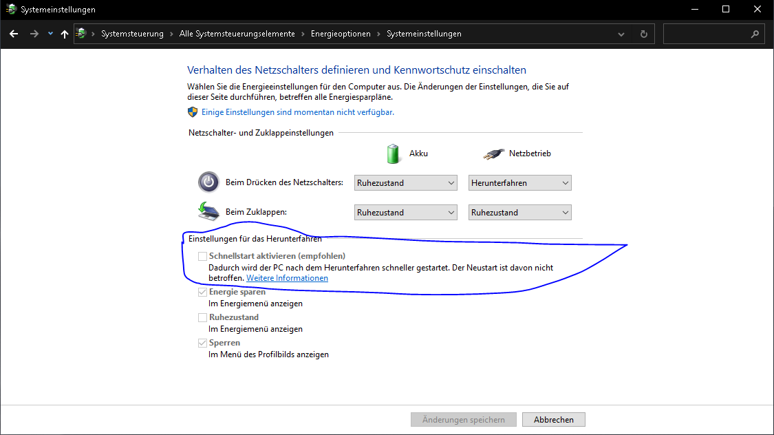

Schau mal unter der altern Energie Einstellungen ob Fast Boot bei "Auswählen was beim Drücken von Netzschaltern geschehen soll
Deckel Zuklappen und Knopp drücken ist für alle drei Strom-Modi deaktiviert. Da passiert nix.
FastBoot kann ich da auch nicht auswählen. Nichts tun, Energie sparen, Ruhezustand und Runterfahren sind die Optionen.

Ich wüsste nicht, was da jetzt der Standby mit zu tun haben sollte. Den Registry Eintrag habe ich jetzt mal gesetzt und werde morgen früh sehen was passiert.
Diese Einstellung
Es gibt 2 Modi die man gern verwechselt:
1x FastBoot im BIOS/UEFI
1x Windows Schnellstart -> Herunterfahren wird zum Abmelden+Ruhezustand wenn aktiv
Beides ist unabhängig von einander und ich würde beides ausschalten.
