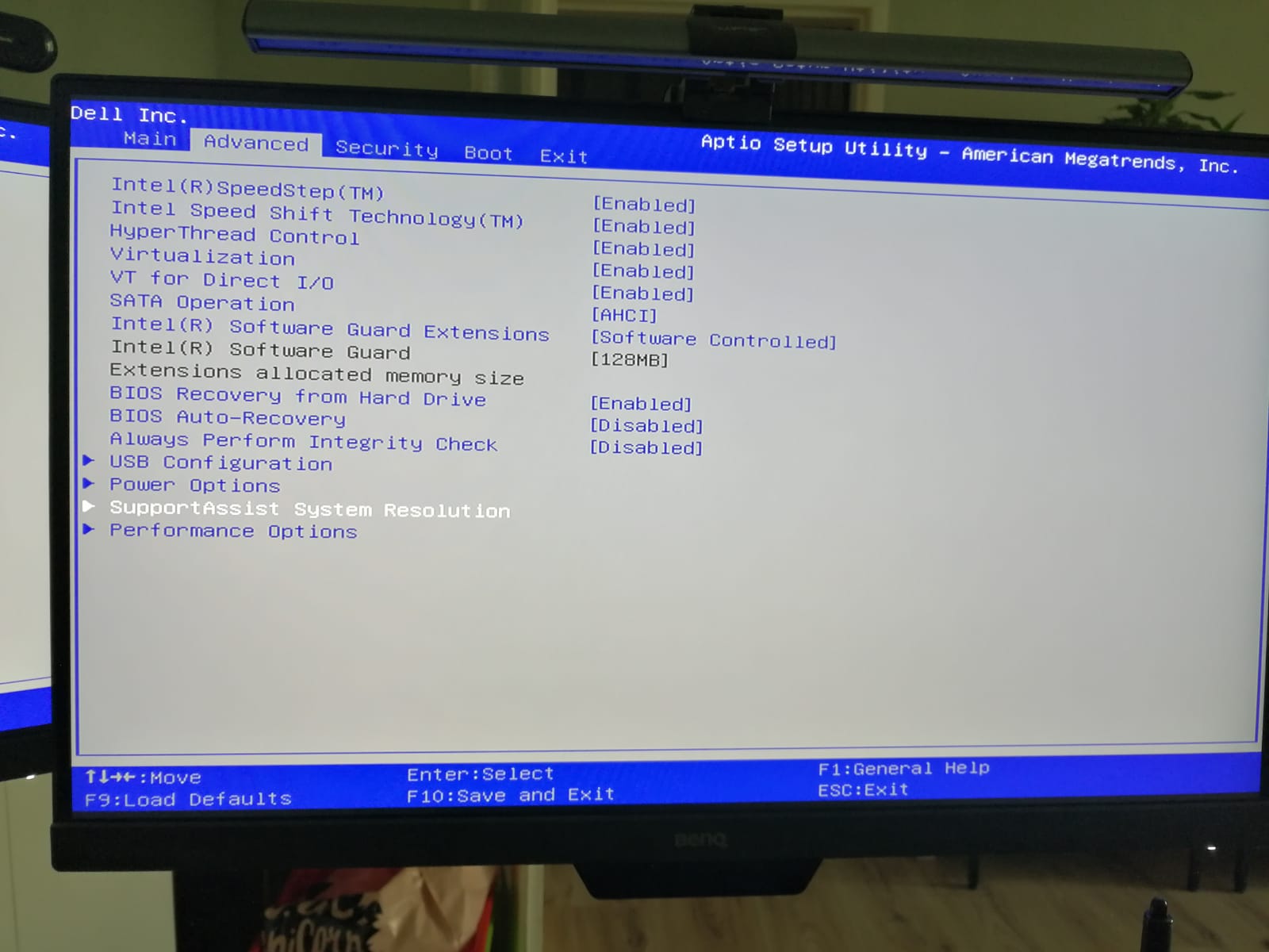

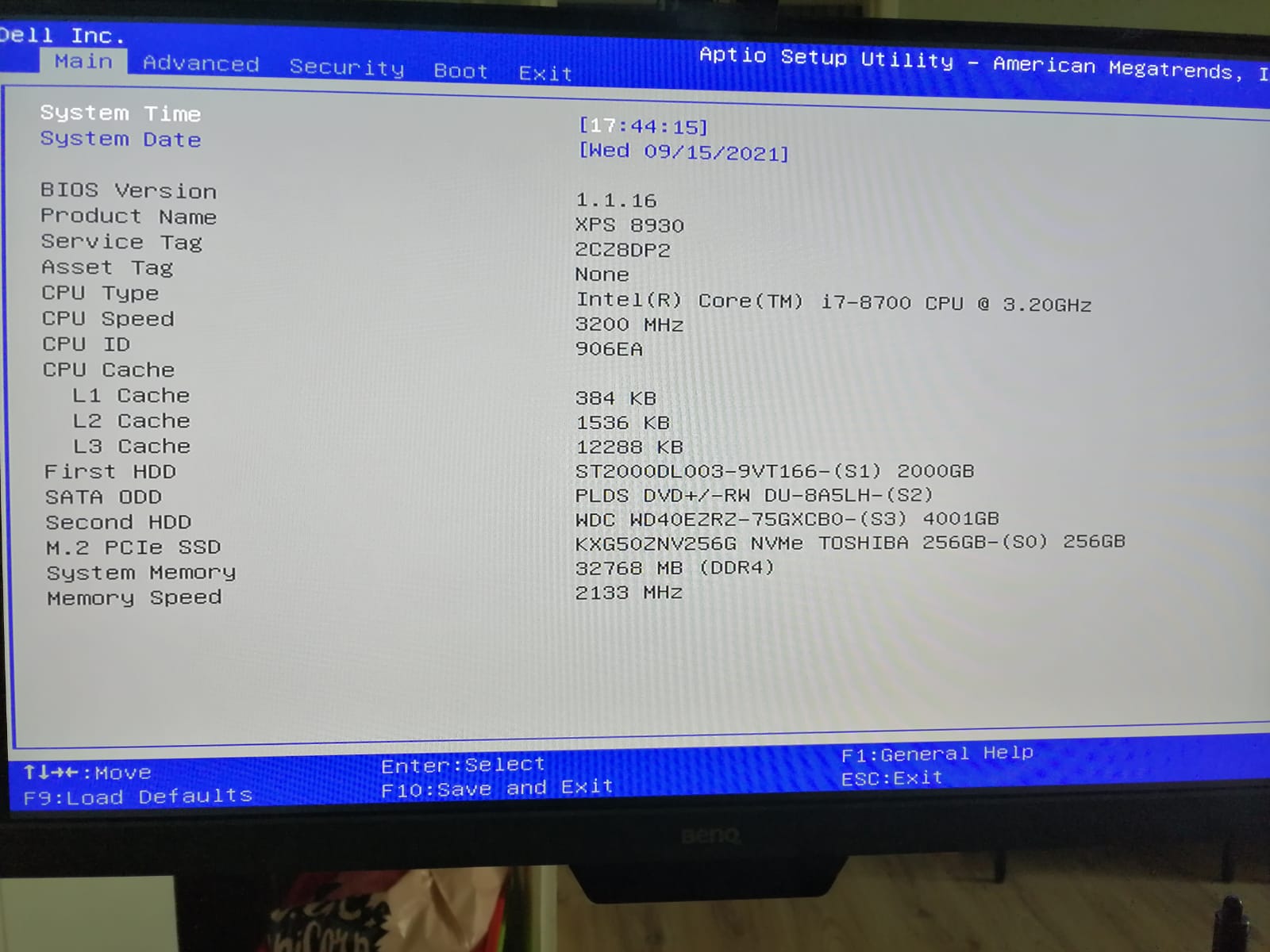

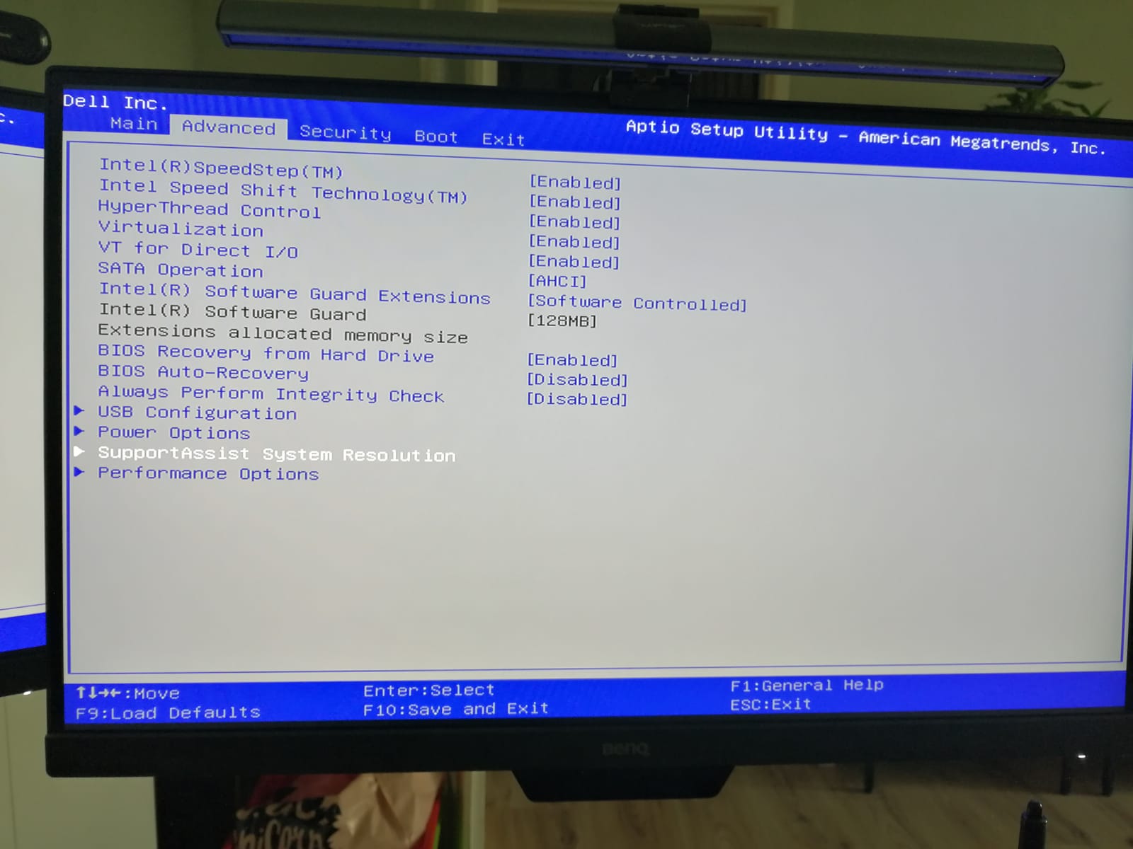

hi, ich hab jetzt mal fotos vom bios gemacht

Hmm Dell Fertig PC, nicht unwahrscheinlich, dass du den RAM garnicht schneller betreiben kannst.
Hat das Mainboard irgendeine genaue Modellbezeichnung? Mehr als 2666 scheint das Mainboard eh nicht zu supporten
Puh, so hässlich war das BIOS früher?:lol:
Also 2133Mhz gibt an, dass der RAM bei 1066Mhz Realtakt arbeitet. Ich vermute einmal, bei Deinem Gerät ist der voreingestellte Wert schon das Maximum. Ansonsten gehst Du auf den Reiter "Advanced" und dort auf "Performance Options". Vielleicht gibt es da einen Eintrag zum RAM.

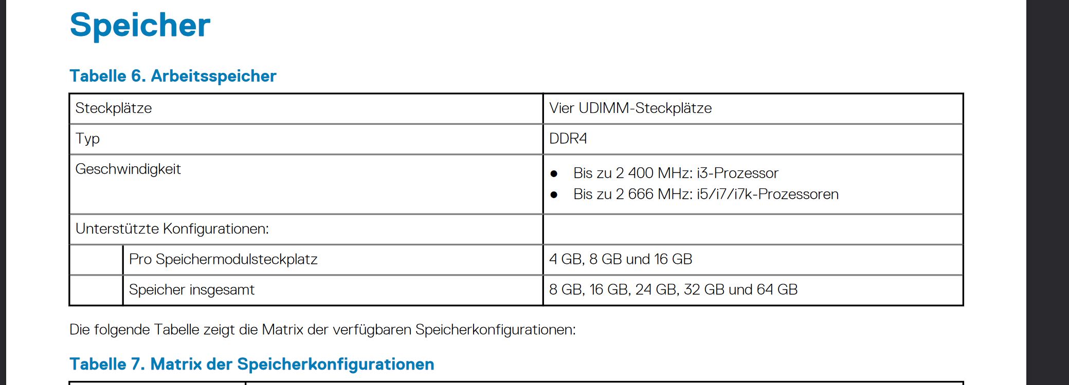

Das habe ich im Handbuch gefunden.
Steck den alten RAM wieder rein und gut ist. Das System funktioniert dann zuverlässig. Vorkonfektionierte Systeme sind auf Stabilität und Zuverlässigkeit ausgelegt, nicht auf maximalen Speed.
Reaktionen: loser und Robert0001
