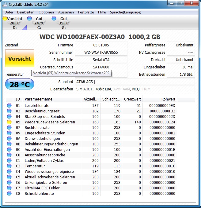

Allerdings, jetzt hab ich die Platte wieder zurückbekommen *hmpf*
Hier mal die CrystalDiskInfo.
Sieht ja net so prall aus, kann das zu den Fehlern führen?
huw, happig Dezimal sind das 292 ! ausgetauschte Sektoren, wobei die schwebenden auf 0 sitzen *achselzucken*, da wird noch mehr defekt sein !?
joh, die ist sicher gebraucht gewesen oder, irgendwie passen die Zahlen gar nicht, noch so "neu" und schon so viele Fehler.
Ne die war neu und OVP.
Die Daten anhand der Laufzeit gleichen sich auch mit der SSD, also ungebraucht.
Edit: Dann werd ich mal testhalber auf die SSD verlegen und mal schauen ob der Fehler immernoch kommt.
Die WD geht dann Montag wohl trotzdem Retoure.
Retoure, gib die wieder zurück, ich glaub wenn die HEXAdezimal die 140 erreicht hat ist Schluss mit Sektorenaustausch, kann mich allerdings irren, weiss es jemand ganz genau !?
